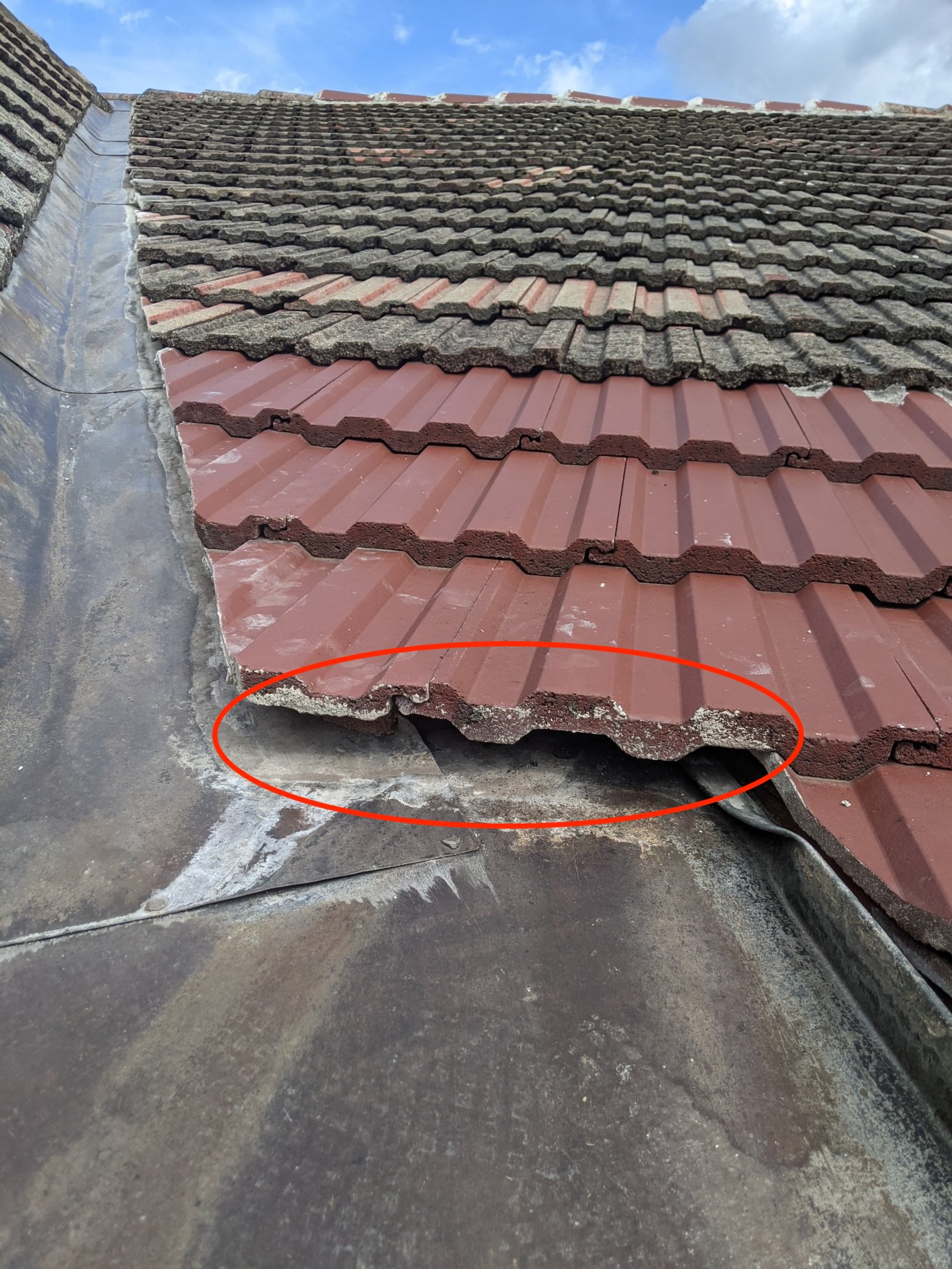

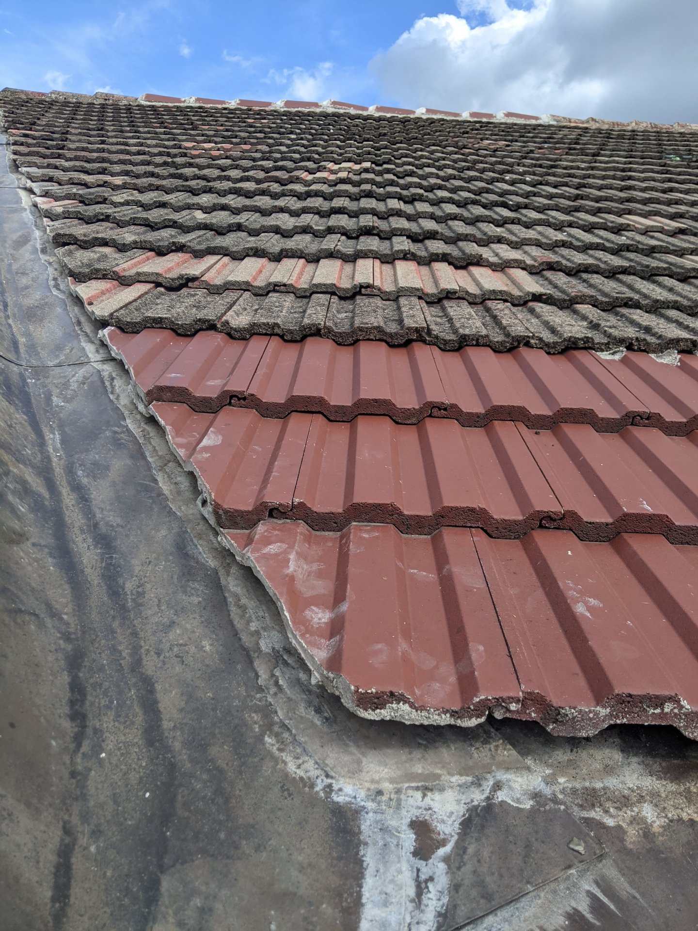

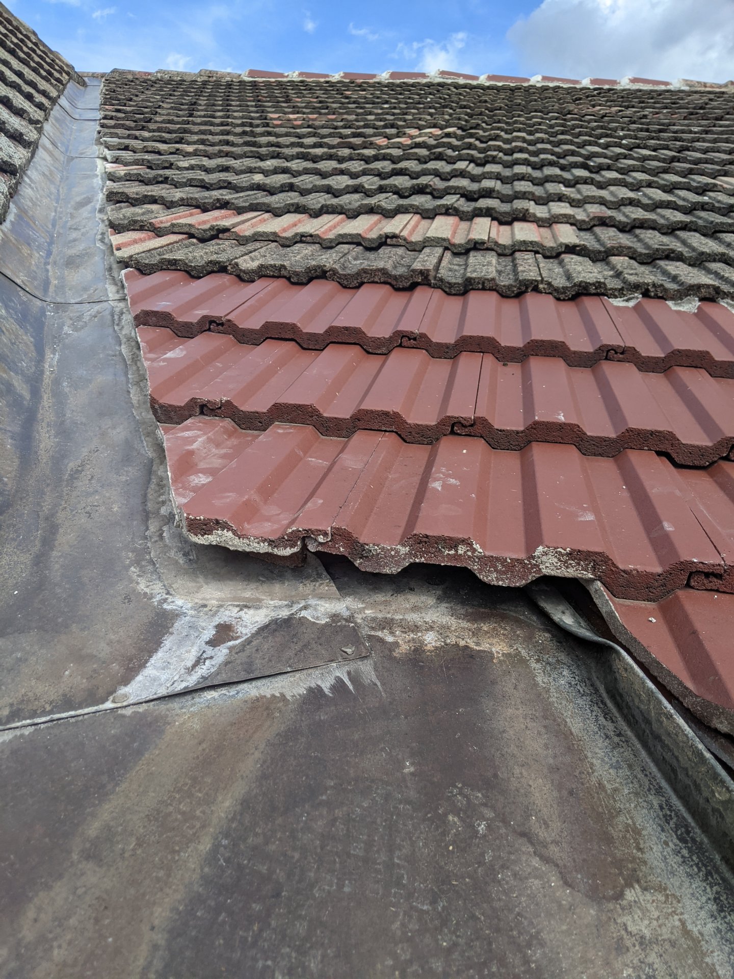

    ich suche eine Alternative zu Kehldichtstreifen, da meine Ziegel auf einer Seite zu hoch liegen und sonst keinen Auflage Punkt mehr haben.
    Im Anhang das Foto, es war vorher Mörtel zwischen Blech und Dachsteine.
    Der Mörtel hat natürlich nicht wirklich gehalten. Das Kehlblech (auch wenn es schon sehr alt ist) würde ich gerne noch ein paar Jahre lassen.
    Die Dachdeckung mache ich nächstes Jahr bis zum First mit neuen Dachsteinen.
    Gibt es eine Alternative als Mörtel zwischen Kehlblech und Dachsteinen?

    Andere Frage: wieso willst du das mit Mörtel oder ähnlichen verschließen? Ich sehe da keinen Mehrwert.

    Kehldichtstreifen kannst du bis auf 0 zusammendrücken, die tragen (fast) nicht auf. Wenn es doch stört, kann man sie auch mit einem Cuttermesser im Kopfbereich etwas schmälern, oder einschneiden.
    Die werden vor der Dacheindeckung auf das Blech geklebt.

    weil die Ziegel ziemlich weit in die Luft stehen und somit wenig Auflagefläche haben.
    Vorher war alles gemörtelt, aber hat natürlich nicht gut gehalten.

    Danke, Kehldichtstreifen habe ich bereits hinter den Dachziegel , ich hätte eher etwas gesucht was man nicht so leicht eindrücken kann, damit der Dachstein eine bessere Auflagefläche hat.
    Ansonsten werde es vorerst nur mit Kehldichtstreifen versuchen .

    Dann war meine Antwort falsch .. du hast ja quasi das gegenteilige Problem :) ... Nimm ein Kompriband, das ist druckstabiler, und verklammer die Ziegel an der Dachlatte.
    Wenn du Mörtel nehmen willst .. muss der Mörtel unterhalb der Ziegel angeordnet werden( ein paar wenige Zentimeter auf dem Kehlblech), .. nicht mit Mörtel außen vorstreichen, dann hält es auch.

    Im schrägen Bereich der Kehle liegen die Dachpfannen doch eigentlich schon auf dem Kehlblech, da sollte doch der Kehldichtstreifen, den du bereits aufgeklebt hast genügen, wenn die Pfannen an den Dachlatten geklammert werden.
    Und hier unten kannst du z.B. mit Mörtel unterfüttern (dafür die Pfannen vorher wieder abnehmen) oder mit etwas anderem was du grade zur Hand hast, oder das Kehlblech etwas hochbiegen. Dafür würde ich jetzt nicht extra Kompriband kaufen.

    Vielen Dank, so werde ich es machen.
