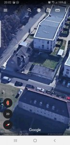

    Ich wollte im garten meiner eltern eine stadtvilla oder ein Einfamilienhaus 1.5 etagen bauen.
    Es ist kein bebaungsplan vorhanden.

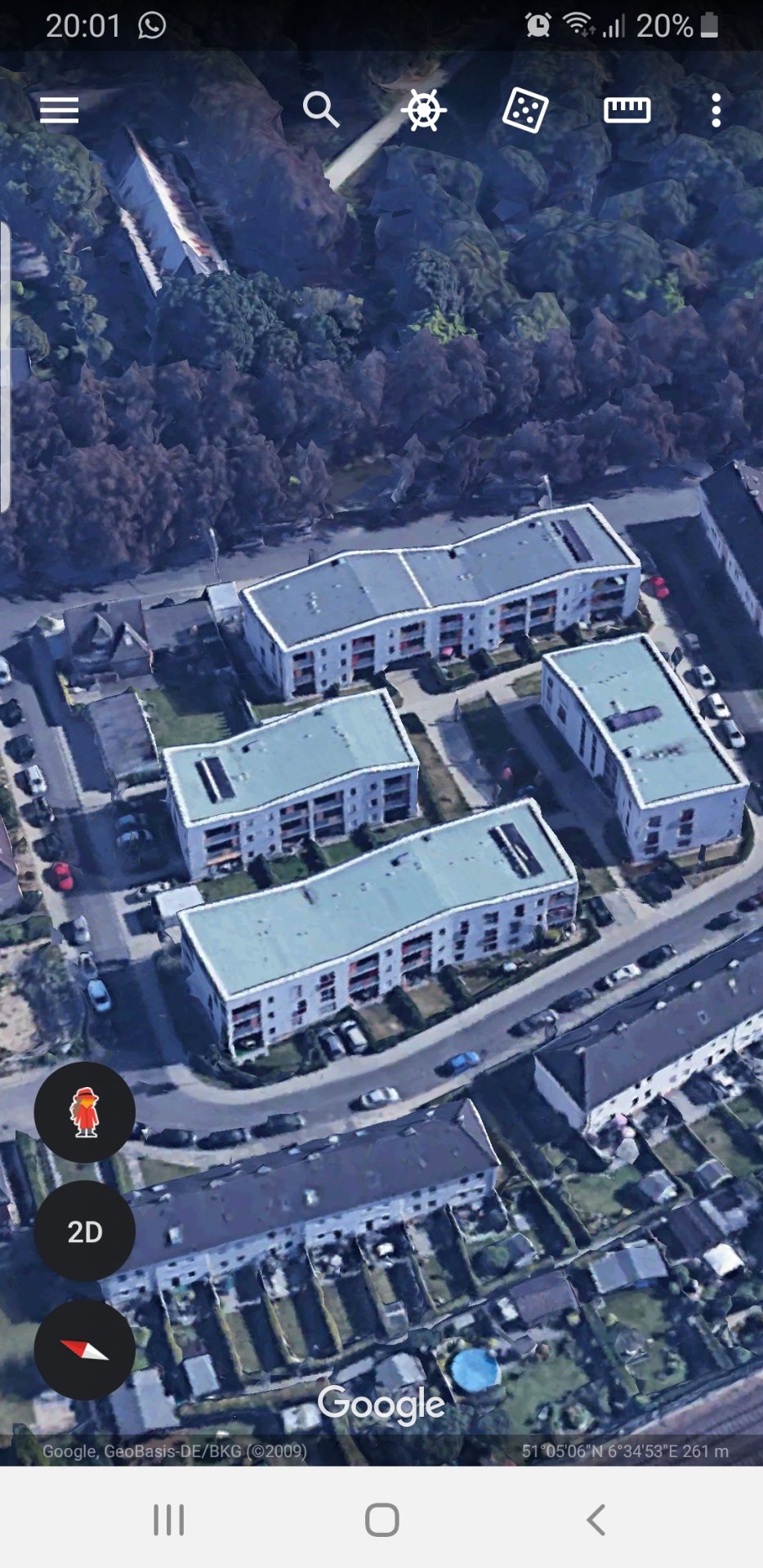

    Das Haus von meinen elterm ist das einzige freistehendes Einfamilienhaus auf der strasse. Um das haus von meinen eltern hat der bauverein von meiner stadt wohnblöcke vor paar jahren gebaut.
    Meine frage ist es möglich im garte meiner eltern was zu bauen?

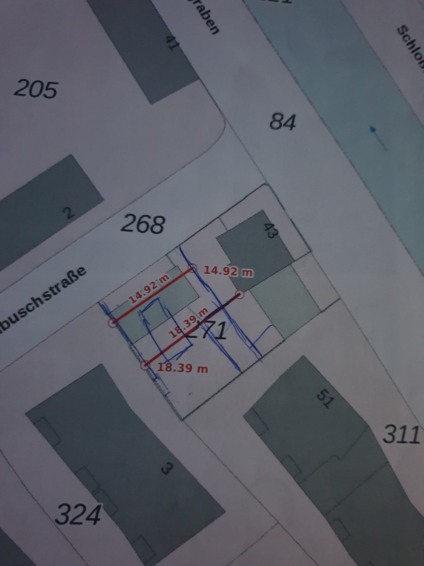

    Es sollen die vier garagen abgerissen werden. Die betragen 12 m
    Das haus 8.75m und eine neue Garage 3m
    Insgesamt habe ich etwas über 14m in der breite und 20 m in der länge vom Grundstück. Gruss

    14m-8,75m=5,25m
    Das reicht nicht für die Abstandsflächen.

    Also um genau zu sagen habe ich 14.92 m siehe bild in der beschreibung.
    Aber was denken Sie den was kann man dahin bauen ein normales Einfamilienhaus oder auch stadtvilla. Worauf wird der Bauamt achten. Gruss
    Anpassen in der Umgebung und in der Umgebung gibt es alleinstehende Einfamilienhäuser rheienhäuser und die blocks.

    Der § 34 sagt dazu, daß sich das neue Gebäude in die Umgebung einfügen muß.

    Nein, kein muss. Wenn die Genehmigungsbehörde sich quer stellt, hast Du wenig Chancen. Erstaunlich, wieso der Bauverein seinerzeit die Wohnblöcke ohne BPlan genehmigt bekam.
    Vielleicht ein Fall für Horst Schlämmer vom Grevenbroicher Tagblatt :bierchen:? Jetzt ist jedenfalls das Haus deiner Eltern der Ausreißer, der eben nicht mehr umgebungsprägend ist.
    Aber nicht in der näheren Umgebung. Ich glaube, dass man Dir dort kein Einfamilienhaus, egal welcher Ausprägung, genehmigen wird.

    Die Bebauung auf den unmittelbar angrenzenden Grundstücken und dem Baublock. Eventuell noch andere Straßenseite, die bei Dir aber gar nicht (Flutgraben) bzw. mit Mehrfamilienhäusern bebaut ist.
    Wo? Adressen?
    Zu weit weg.
    Yep. Der hat ja zusammen mit der Stadt ein Handlungskonzept Wohnen aufgestellt und selbst der Bauminister war bei der EInweihung des neuen Wohnquartiers zugegen und voll des Lobes für eine so gelungene Stadtentwicklung. Deine Informationen lassen darauf schließen, dass man sich bei deiner Vorbesitzerin vergeblich darum bemüht hat, das Grundstück zu erwerben und ins Konzept zu integrieren. Wenn dem so ist, darfst Du Dich auf maximalen Widerstand seitens der Behörde gegen jegliche Baumaßnahmen einstellen.
    Dann überzeuge mich, vielleicht überzeugst Du dann auch das Bauamt.
    Doch, aber nicht für ein Einfamilienhaus.
    Nein, deswegen schrieb ich von "glaube", und das ist das Wesen von Glauben, eben nicht sicher zu sein.
