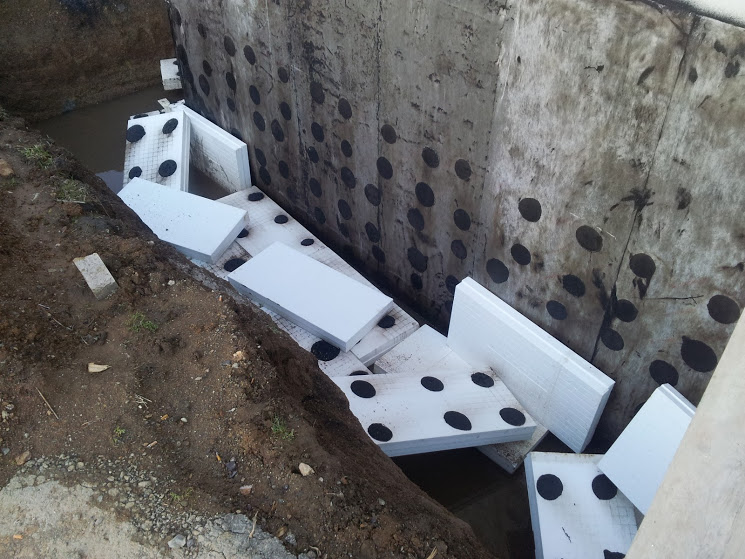

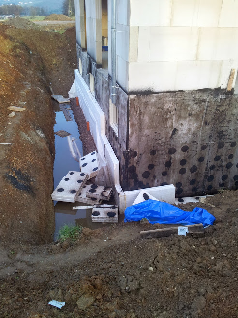

    Hier mal ein paar Bilder:
    1) Perimeterdämmung die aufgrund vom Regen abgefallen ist - zu sehen die punktuelle Verklebung die ja offensichtlich auch wenig gehalten hat
    Müssen denn die Bitumbahnen nicht überlappen? Hier wurden sie wohl "auf Stoß" geklebt.

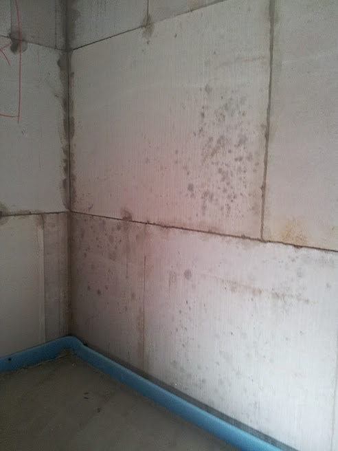

    und hier mal zwei Bilder zur Feuchtigkeit.
    1) Schimmelbildung fast an allen Außenwänden in jedem Raum. Auch nach ordentlichem Lüften (nach Vorschrift ;-) keine Besserung. Schimmel wurde mal entfernt aber kam dann auch wieder zurück. Elektro-Trockner lief fast 4Wochen durch in einem 20qm Raum. Was kann man sonst noch tun? Woher kommt das?

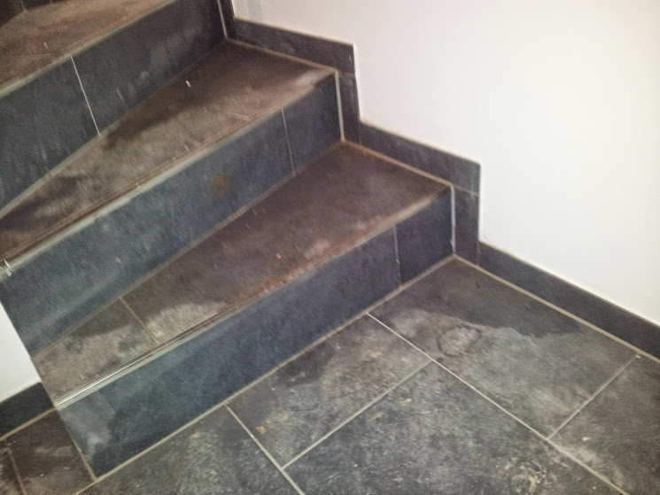

    2) Nach einem Starkregen sah die Kellertreppe dann so aus:
    (Das ist eine Außenwand hinter der Treppe!)
    Ist das denn wirklich "Kondensfeuchte"? Woher kommt das Wasser dort? Ich war es nicht!
    Seit dem Starkregen kam es auch nicht mehr nach bzw gab es auch kein Starkregen mehr.

    Du brauchst einen eigenen SV! Auch wenn der vor Gericht, wie Du richtig erkannt hast, als pateiisch gilt, so schafft er doch die Basis für Deinen RA, die Dinge im richtigen Kontext zu sehen und das Gericht dazu zu bringen, dem Gerichts_SV die richtigen Fragen zu stellen.
    Denn das ist oft viel entscheidender als 20 Schreiben eines tollen Anwalts.
    Und nein, für mich sieht das nicht nach reinem Kondeswasser aus!

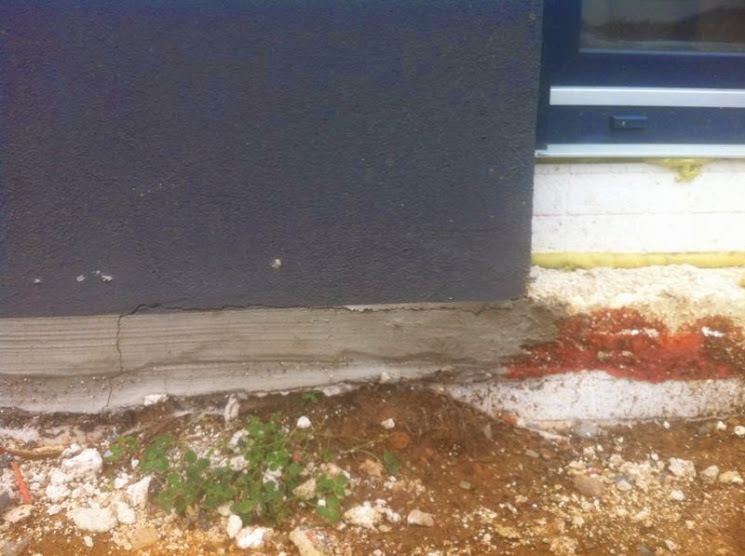

    und aktuell noch ein Bild wo man sieht das die Perimeterdämmung beginnt "nach unten zu ziehen" durch die mangelhafte Baugrubenverfüllung. Die Erde beginnt sich langsam zu setzen und ich bekomme im Übergang Risse im Putz. Das ist nun an mehreren Stellen sichtbar. Hier nur ein Auszug einer Stelle
