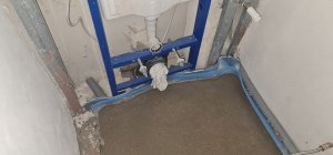

    Hallo Leute. Aufgrund eines Wasserschadens musste in unserem Haus der Estrich raus. Der neue Estrich der verlegt wurde, geht in der Toilette aber nicht durch bis an die Wand, sondern hört vor der Toilettenverkleidung (welche noch nicht drin ist) auf. Ich denke auf dem Bild wird gut ersichtlich was ich meine. Ist das Normal? Steigt an dieser Stelle keine Feuchtigkeit etc. auf? Danke für Eure Hilfe.

    Ja, nein

    Wieso wurde links ein Stück Estrich stehen gelassen?

    Also ich hole noch bisschen weiter aus.
    Das Traggestell hat verstellbare Füße, damit man es sicher auf der Rohdecke verankern kann und schon bevor andere Gewerke fertig sind auf den OKFF einstellen kann. Das ist auch ganz wichtig, denn das WC hängt ja am Traggestell und da muss die Höhe über dem Fertigboden ja passen.
    Ausserdem gibt es Situationen, wo man besser nicht auf den Estrich stellt, wie z.B. bei FBH die bis hinten durch geht.
    In der Sanierung habe ich auch schon gesehen, dass man den Ständer auf den Estrich stellt, wenn man ausreichend bis nach unten verankert geht das schon auch.
    Aber sauberer und korrekt ist es auf die Rohdecke zu stellen.
    Das mit der Feuchtigkeit ist so, es kommt da auch nicht mehr oder weniger hoch, was sonst hoch kommen würde.
    Also kein Unterschied zu vorher.

    Zu Deiner Frage in Bezug auf dem Stück verbliebenen Estrichs: Wahrscheinlich, weil das Mauerwerk links später auf dem Estrich gebaut wurde, und das Mauerwerk somit nicht rausgerissen wurde. Der alte Estrich unter dem Mauerwerk wurde nicht entfernt sondern mit Alkohol gereinigt.

    Danke für die Erklärung. Dass es auf die Rohrdecke muss ist klar. Ich bin nur davon ausgegangen, dass nach Installation und Einstellen des Gestells der Estrich komplett bis hinten an die Wand gezogen wird, so dass kein Spalt mehr vorhanden ist. Auf dem Bild hört der Estrich vor dem Gestell auf.

    Korrekt wäre sogar gewesen wenn die beplankung zuerst erfolgt wäre.

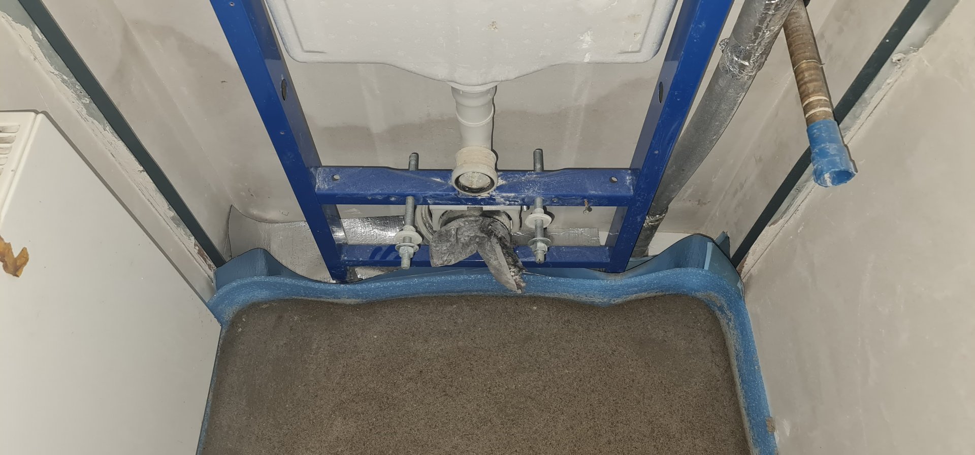

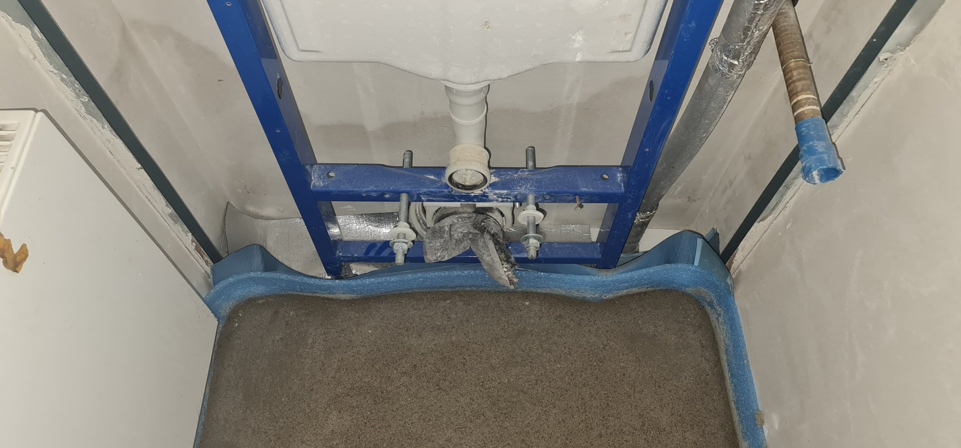

    Ich verstehe ehrlich gesagt nicht was du meinst. So war die Reihenfolge:
    1. Wasserschaden
    2. Alter Estrich wurde komplett entfernt aber die Beplankung die (schon vorher) auf der Bodenplatte installiert war stehen gelassen.
    3. Trocknungsarbeiteb, etc.
    4. Vor der Beplankung wurde ein blauer Randstreifen gelegt und neuer Estrich ist wieder rein. Ergebnis ist das Bild.

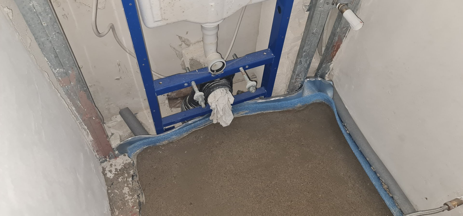

    Ok verstehe. Mit beplankung sind die Gipsplatten gemeint die an das Metallgestell angebracht werden. Das Metallgestell welches man aktuell auf dem Bild sieht ist das Vorwandelement.
    Wenn man von sowas keine Ahnung hat dann ist ein Bauleiter sehr zu empfehlen. Wenn man solche Bilder sieht, kann man schon davon ausgehen, dass noch mehr im argen ist und die nächsten Schäden vorprogrammiert sind.

    Tut mir Leid, wenn ich die Begriffe etwas missverstehe. Ein Bauleiter ist theoretisch vorhanden. Praktisch macht er nichts. Ich glaube das Foto täuscht auch etwas. Ich stell ein Foto von einer anderen Toilette ein. Mein Problem war, dass der Estrich nicht bis zur Wand durchgeht und vor dem Vorwandelement aufhört. Somit ist da ein Loch und man kann die Styroporplatten und die Abdichtung usw sehen.

    Du dachtest, das wäre Dein Problem. Ist es aber nicht.
    Dein Problem ist die fehlende Beplankung am Vorwandelement.

    Danke. Was muss jetzt gemacht werden? Welche Nachteile habe ich jetzt durch die fehlende Beplankung, die jetzt im Nachhinein gemacht werden muss? :(((
