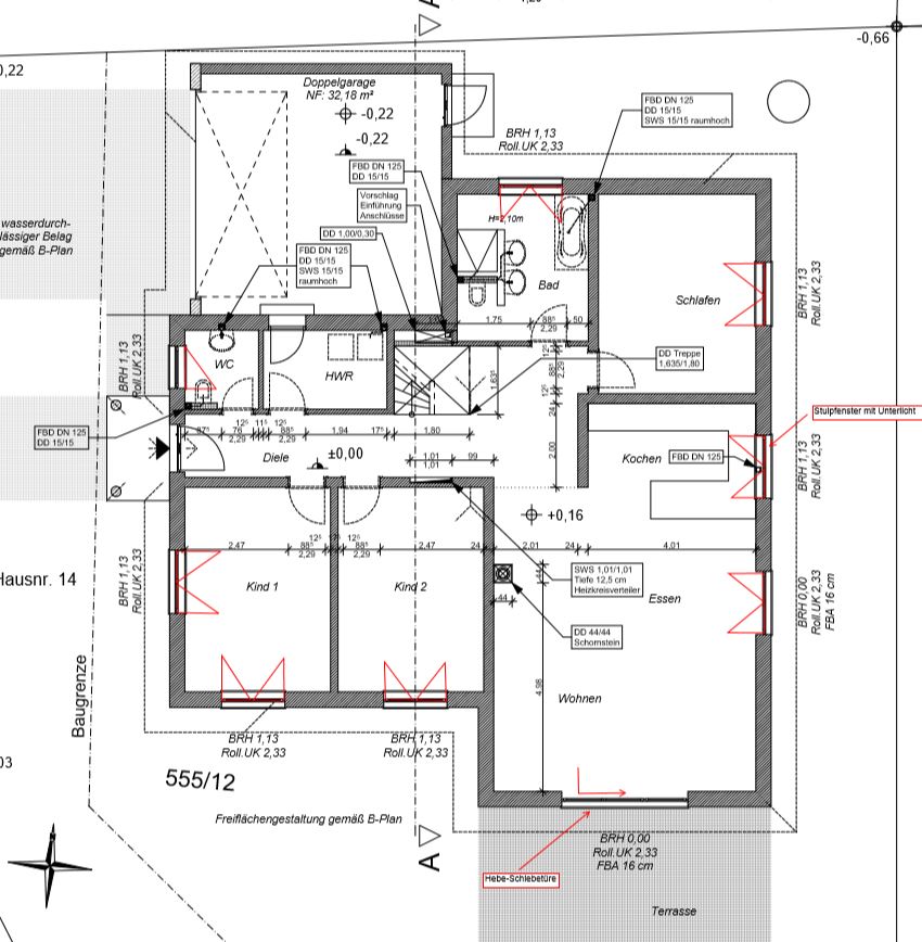

    Hallo Leute,
    wir sind gerade dabei zu bauen und machen uns etwas sorgen darüber, dass wir zu wenig Licht ins Wohnzimmer bekommen könnten da wir kein Fenster im Westen eingeplant haben.
    Es ist so unser Wohnzimmer ist Richtung Süden ausgerichtet, zum Süden befindet sich eine 3m lange Schiebetür, zudem haben wir ein Boden-tiefes Fenster und ein normales Fenster an der Ostseite.
    Wird das ausreichen um den ganzen Tag über ein gut belichtetes Wohnzimmer zu haben, hat da jemand Erfahrung damit?
    Es ist auch so, dass auch mittlerweile das Dach fertig ist und wenn wir nachträglich ein Fenster einbauen würden, einige Kosten auf uns zukommen würden.
    Solange es aber noch nicht verputzt wurde könnte man es noch machen.
    Der Wohn/Ess/Küchenbereich hat um die 53qm.
    Im Anhang findet ihr einen Plan.

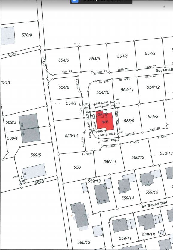

    lageplan auf dem Grundstück wäre schön. Muss die Zufahrt/EIngang von Westen sein? Insgesamt ist die Lage suboptimal, außer ihr seid bis mittags zu hause und kommt erst nach 22:00 von der Arbeit. Meine Südwest-Terrasse für Frühjahr/Herbst (da hälst es im Hochsommer nicht aus) und der Nordwestbereich für die heissen Tage würde ich um kein Geld der Welt gegen was anderes tauschen. Nachteil. Deswegen zeig mal den genordeten Lageplan, ob man das Haus nicht drehen kann.

    hier ist der Lageplan.

    Dürfte schwierig werden, das Haus steht schon:mega_lol:
    Zum Problem: der Retter wird ein Fenster da nicht werden. Zumal durch den Dachüberstand ja Schatten kommt. Erst zum Abend hin (also, wenn die Sonne rum kommt) Es ist aber auch eine Frage, was da mit Möblierung usw. passieren soll...

    Quintessenz: Wenn Dach schon drauf, dann so lassen. Das eine Fenster hilft dann auch nicht mehr wirklich. Wenn noch Möglich, evtl ein paar Euros in ein gescheites Lichtkonzept stecken, das dezente Tageslichtlampen (ggf. als indirekte Beleuchtung) in den Raum bringt.

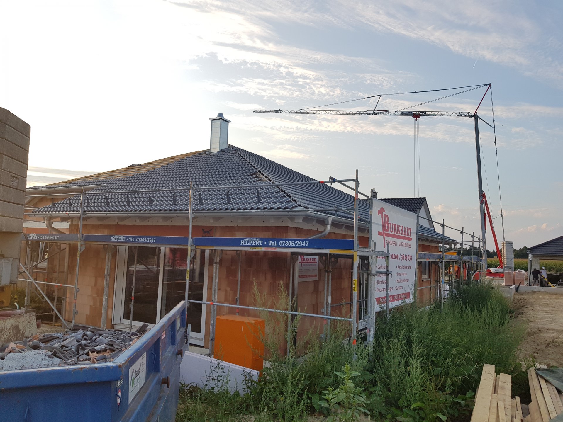

    ich würde nicht sagen, dass ich einen größen Dachübertand habe, mir geht es eigentlich nur darum ob ich abends so zwischen 16 und 19 Uhr genügend Licht durch das Südfenster bekomme.
    Im Anhang ist ein Bild meines Südfensters.
    Bild wurde etwa gegen 20 Uhr aufgenommen.

    Ich würde mir da über die Belichtung keine Sorgen machen. Direkte Sonnenstrahlung ins Fenster ist meist unerwünscht und muss u.U. aufwändig abgeschirmt werden. Über die anderen Fenster kommt genügend indirektes Licht ins Zimmer. Du wirst ja wohl nicht in 5 m Entfernung eine hohe schwarze Wand haben...
