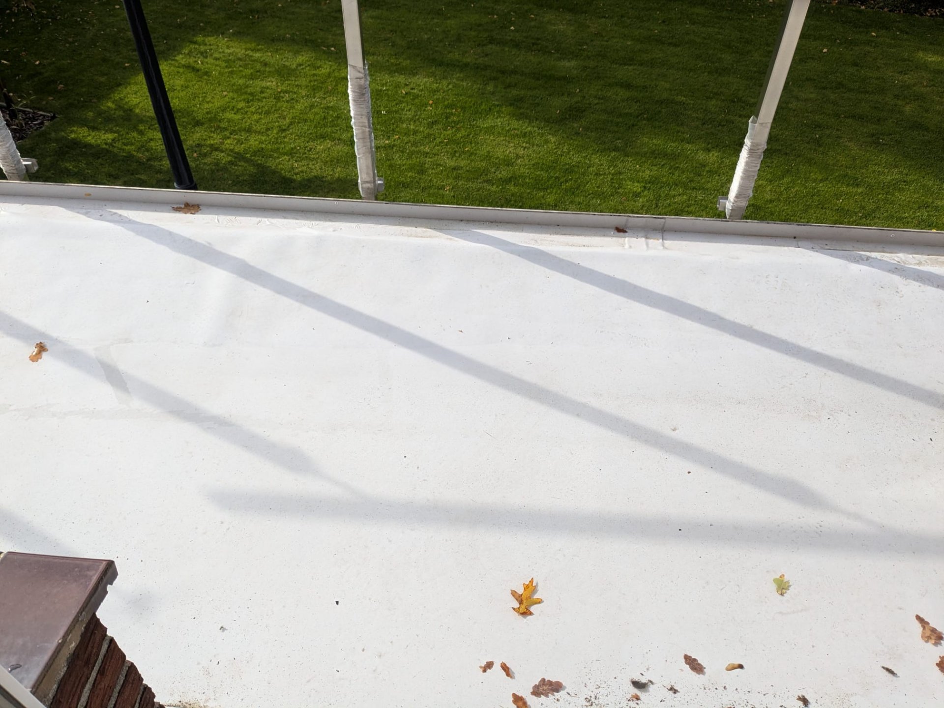

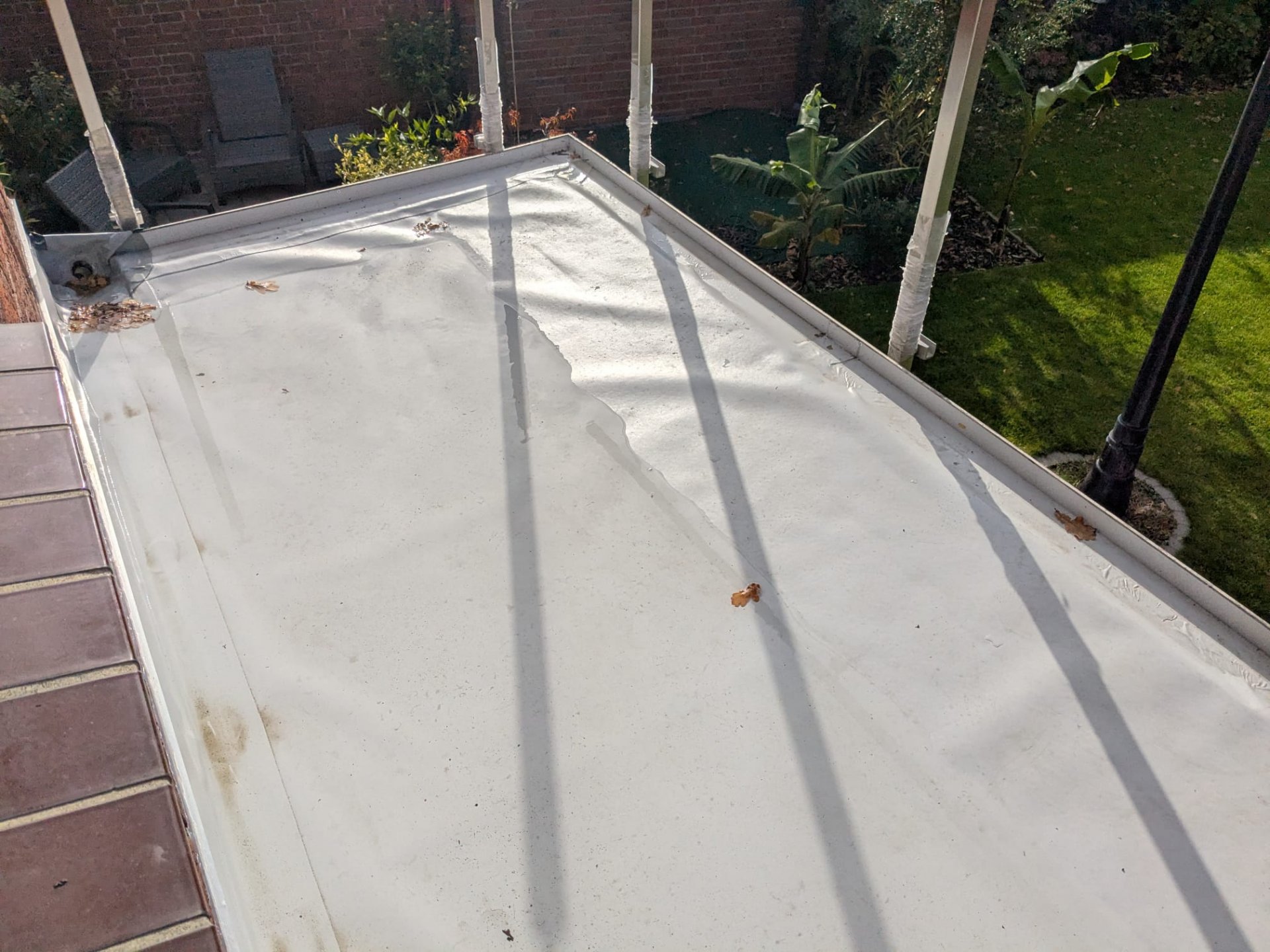

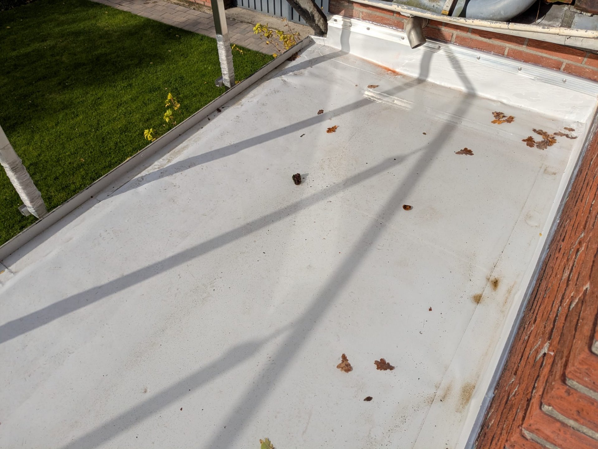

    ich habe hier einen Balkon der kürzlich mit Folie abgedichtet wurde. Nun hat der Balkon kein Gefälle zum Abfluss und es steht ~2cm Wasser darauf. Siehe Anhang.
    Der Dachdecker meinte es sei dicht und kein Problem. Einfach Stelzlager und Platten darüber meinte er.
    Wie seht ihr das? Hat jemand eine Idee wie man das Wasser am besten abführen könnte oder ist das wirklich kein Problem..?

    Kein Problem. Du kannst mit dem Material auch ganze Pools bauen. Da muss das Wasser drin stehen bleiben. Oder bei den in Mode gekommenen Retenionsdächer ist stehendes Wasser gewollt.
    Ich gehe mal davon aus, dass der Dachdecker auch gar keinen Platz in der Höhe gehabt hat um ein Gefälle zu installieren.
    Bitte nicht! Zu erst kommt eine Trennlage, am besten eine Gummischrotmatte.

    Naja, den hätte man wohl auch anders planen können, offenbar ist das Geländer ja auch neu. Warum nicht eine umlaufende Dachrinne, statt diesem Miniablauf, der sich ja schon mit einem Blatt zusetzt. Zumindest nach den vorliegenden Bildern (der Türanschluss fehlt leider), wäre durchaus noch genügend Platz für (beispielsweise) Gefälleestrich oder Gefälledämmung gewesen.
    Und das auf den Balkon auch noch das Wasser einer anderen Dachfläche läuft, ist auch nicht grade optimal.

    Fertigbetonteil ? mit schwachen Gefälle Richtung Ablauf wurde hier Saniert.
    Die Folie und Verarbeitung ist hier nicht erste Wahl aber dicht Punkt Ende
    Plattenbelag auf Stelzlager wird immer etwas verrutschen beim Austritt.
    Bei einem Alu Schienensystem könnten sie fixiert werden.
    Schutzmatte ist Pflicht
