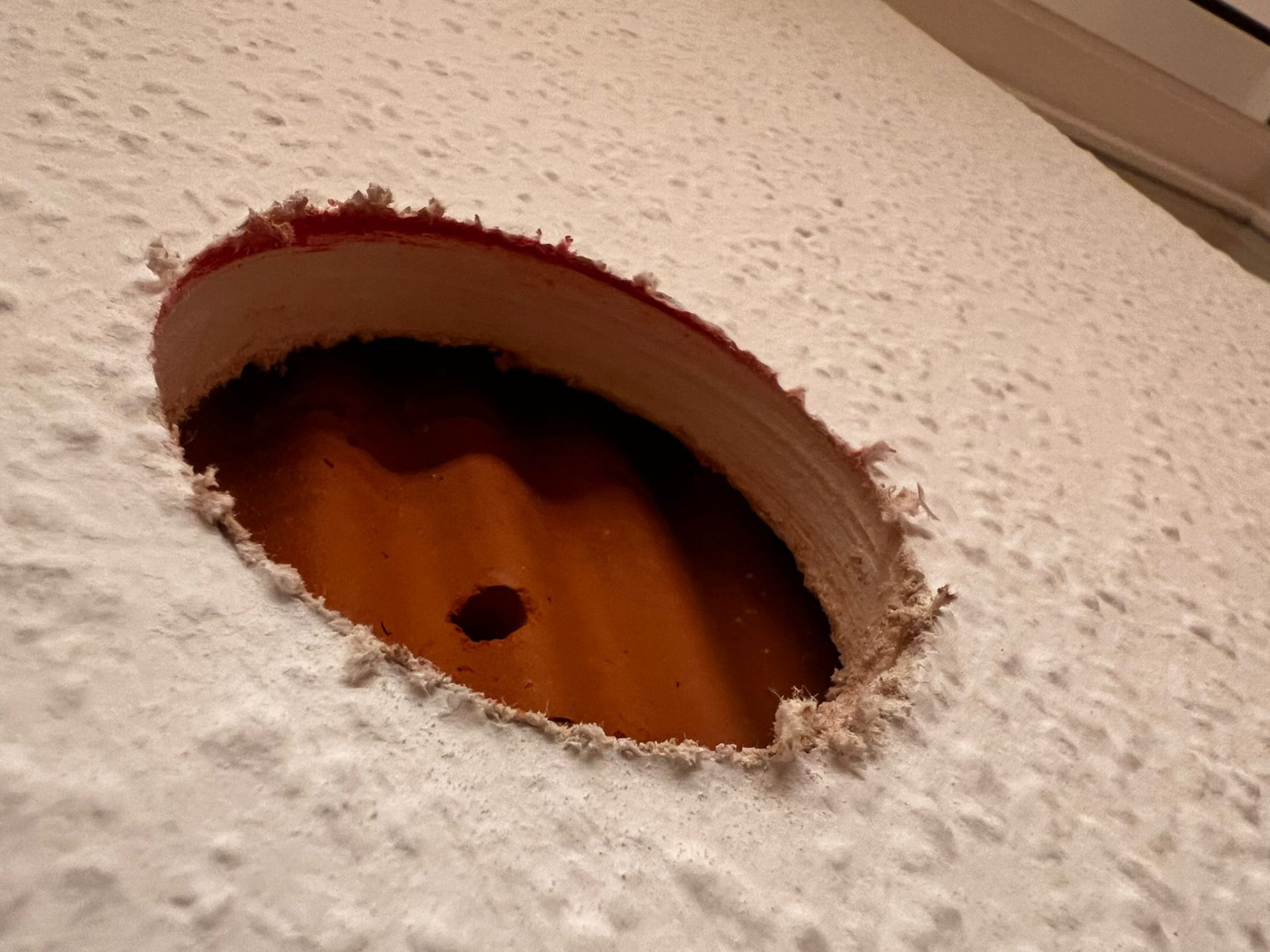

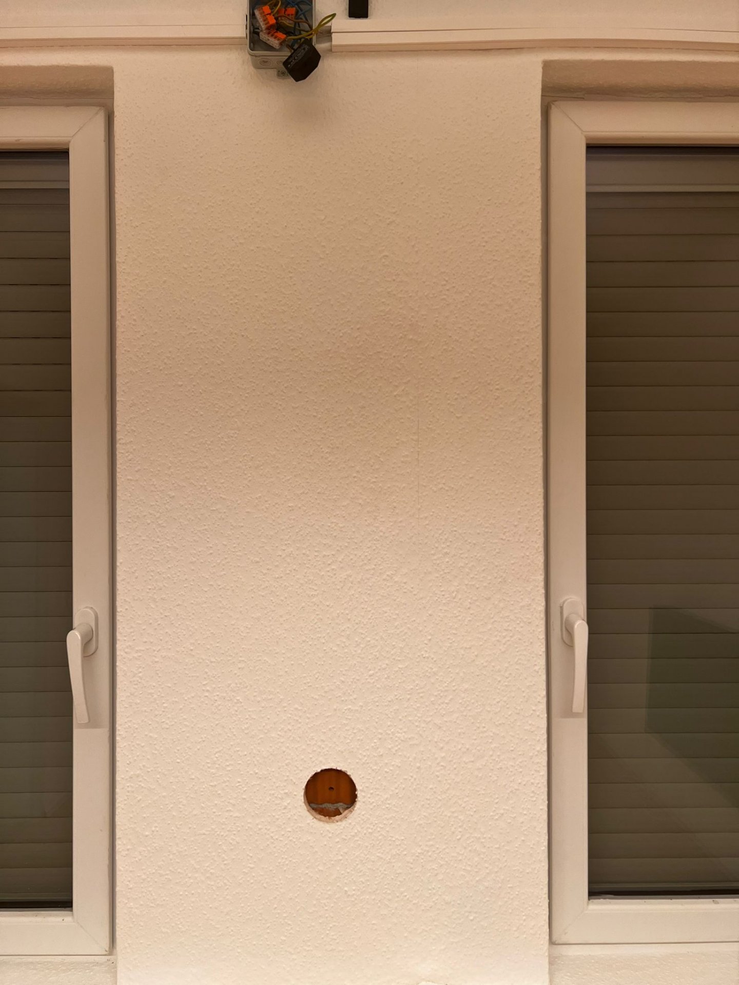

    Hallo liebe Selbermacher,

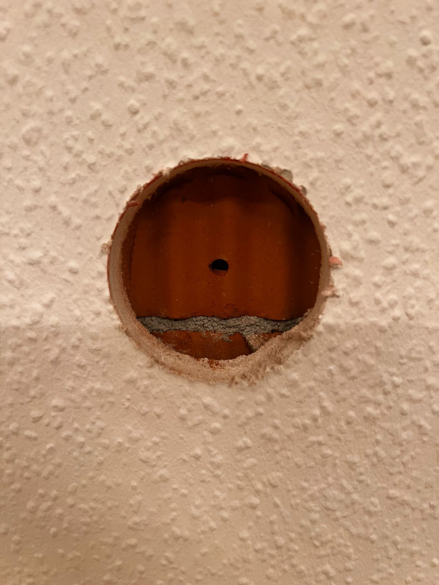

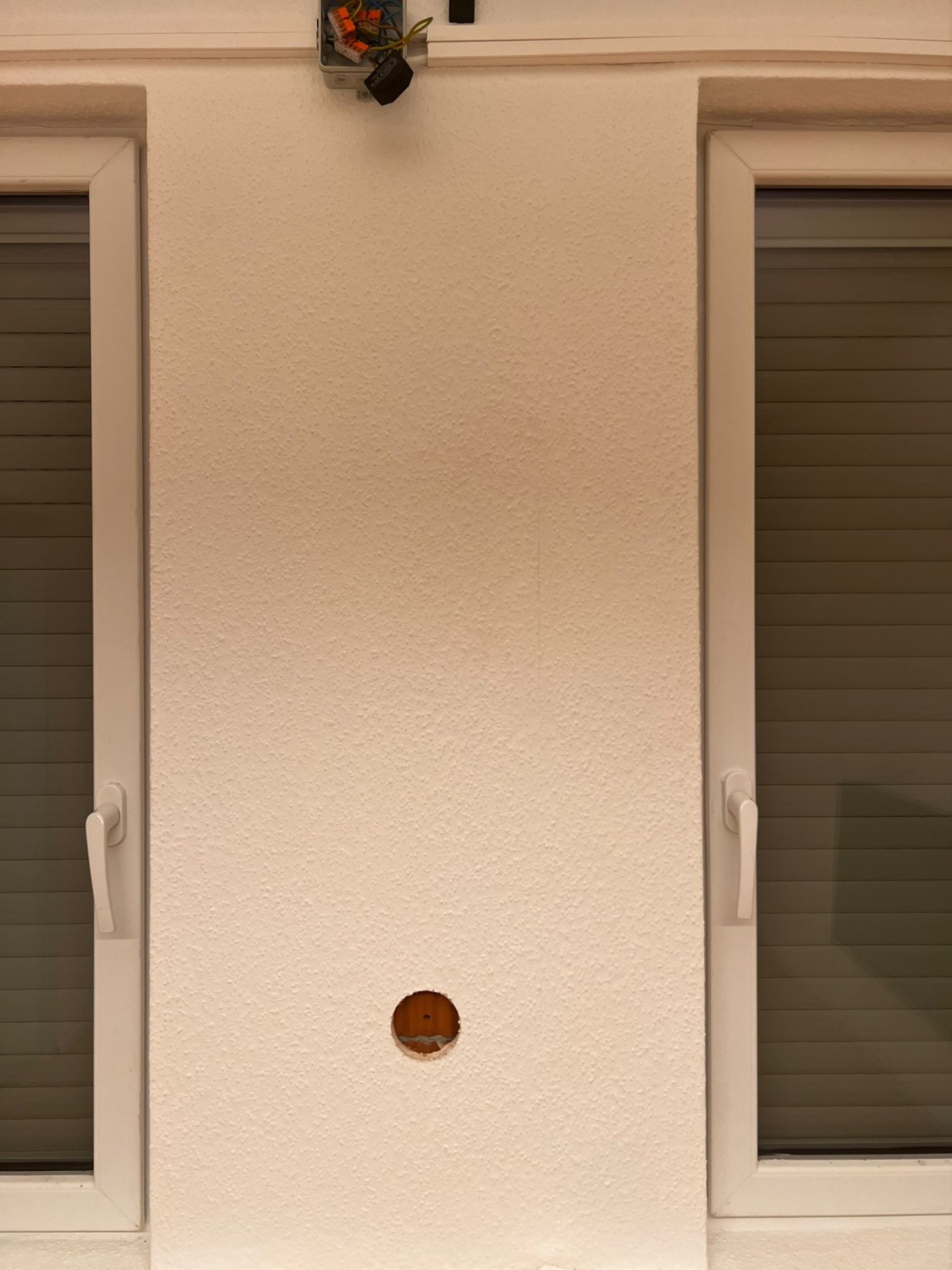

    ich bin gerade dabei alle meine Jalousinen mit elektrischen Motoren auszustatten. Der härteste Teil ist auch soweit fertig und läuft schon über einen Shelly d.h. ich kann die Jalousinen übers iPhone schalten.

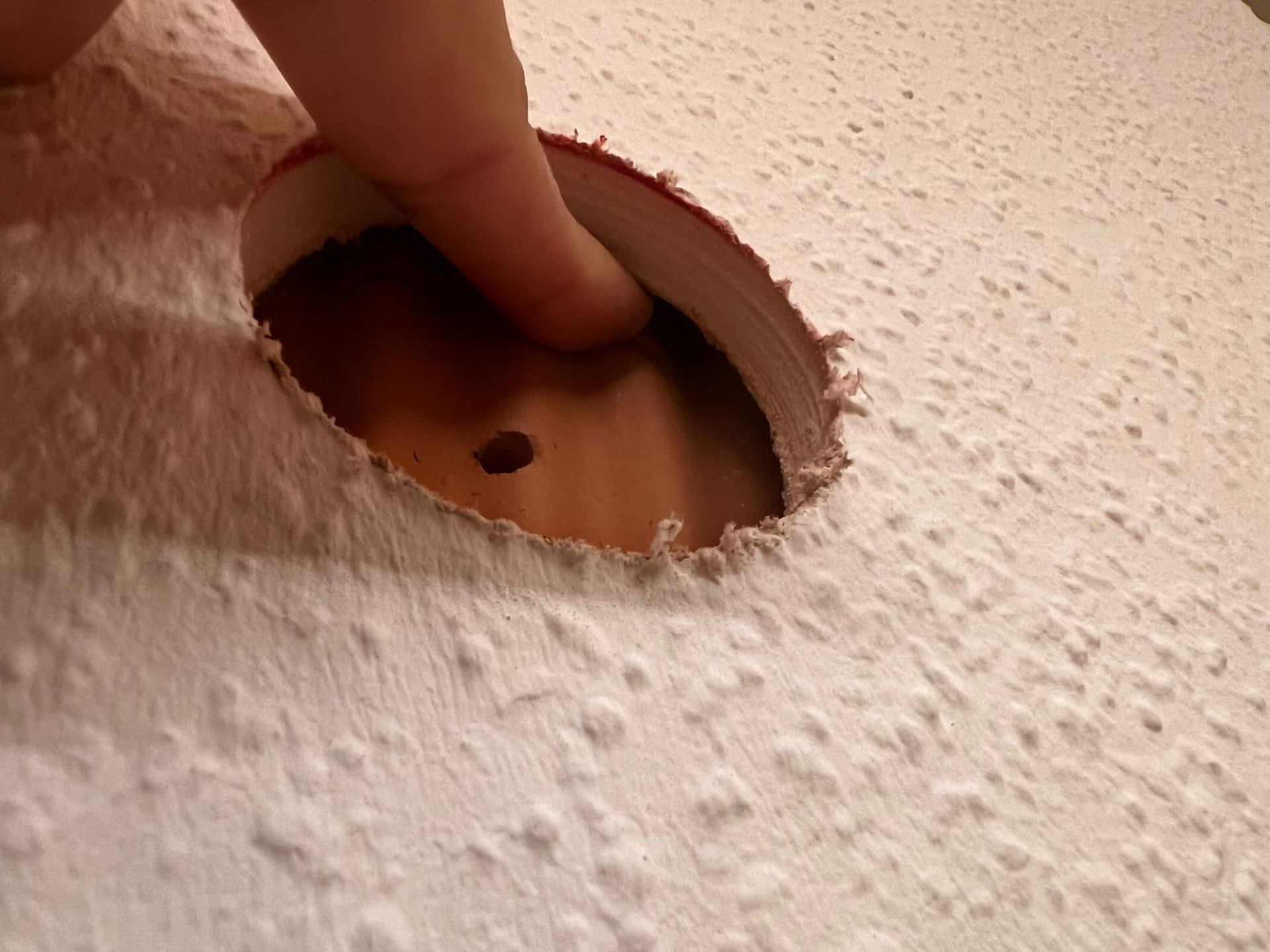

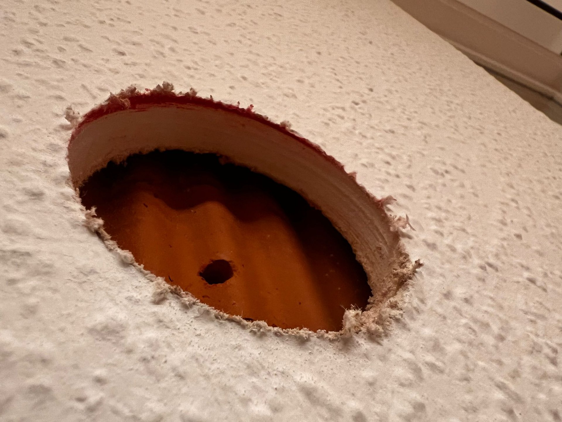

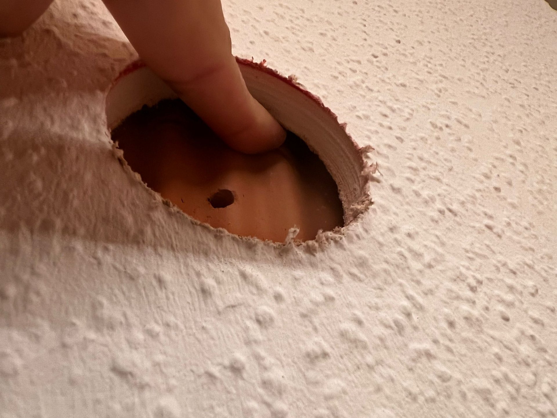

    Jetzt wollte ich zusätzlich einen Unterputz Jalousinenschalter installieren, aber als ich ein Loch gebohrt habe, war es zu spät... Zwischen Rigipswand und Steinwand ist nicht mal Platz für einen Finger!!
    Hat jemand eine Idee, wie ich da trotzdem ein Kabel durch bekomme und Platz mache für die Leerdose? Oder führt kein Weg an einen Aufputz Schalter vorbei?
    Vielen Dank für euren Input!!

    Rein optisch würde ich sagen da passt ein Kabel durch.
    Was für ein Kabel soll's denn sein ?
    Für die Leerdose ein Loch D68 bohren?

    Mit einem 3x 2,5 war es schwierig
    3x1,5 könnte ich noch probieren, aber das Kabel ist leider nicht so starr und kann sich beim runterziehen verbiegen.
    Muss da etwas raus gestemmt werden?

    3x2.5 ist für irgenwas mit Jalousien etwas übertrieben mh ? 1,5mm² sollte reichen.
    Vielleicht lieber einziehen statt schieben, dann verbiegt sich das Kabel nicht
    Stemmen hört sich so grob an. D68 bohren (mit Hartmetall) und die Überbleibsel in der Mitte halt raus brechen/schlagen.

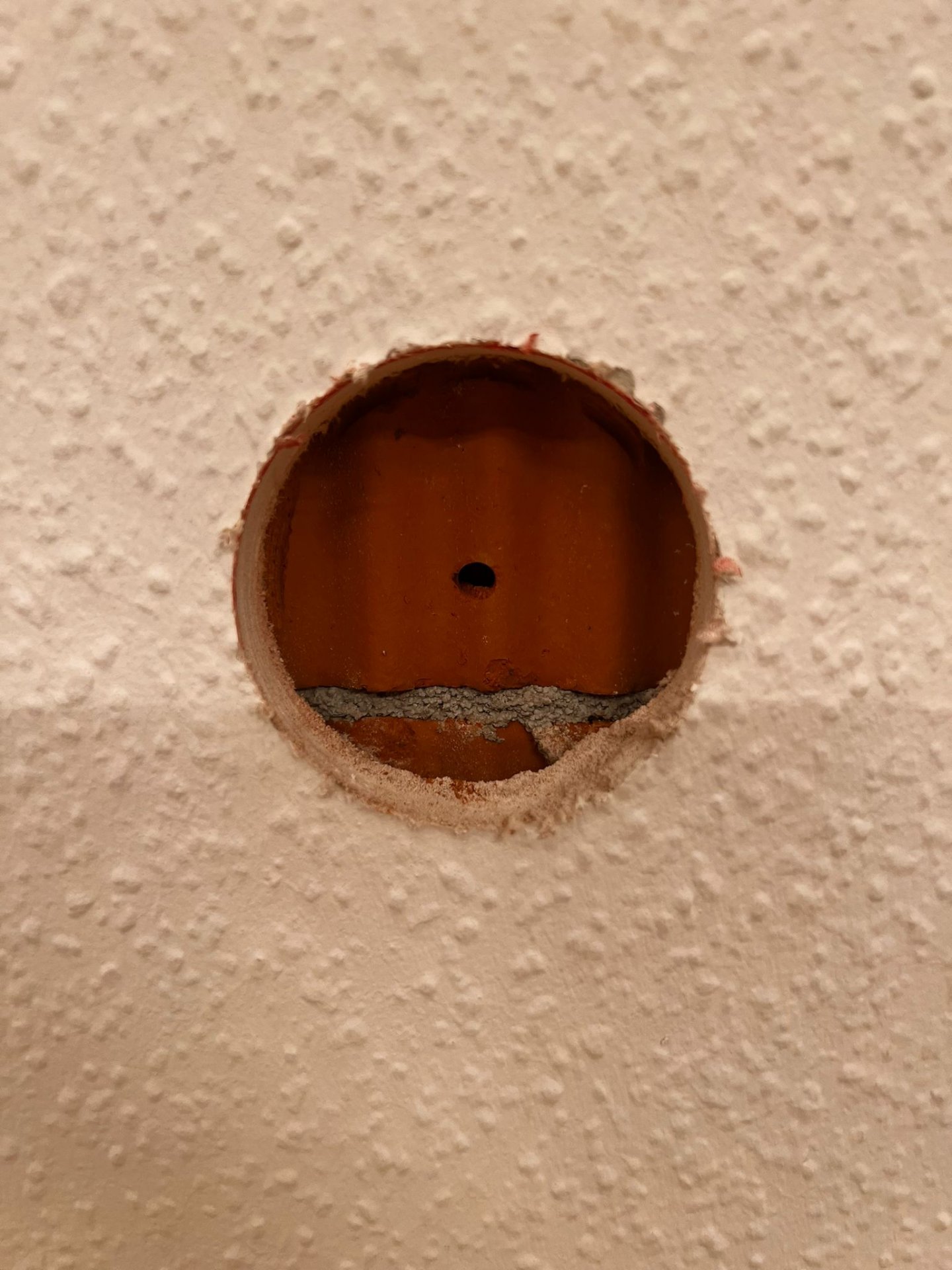

    Ich werd mal morgen versuchen ob ich 1,5 da durchbekomme. Was genau meinst du mit einziehen schieben?
    Ich hätte oben ein Loch gemacht (da wo die das ganze Kabelsalat ist) und dann nach unten geschoben. Meinst du das auch oder etwas anderes?

    Ich würde da bei Bedarf eine Schnur oder einen Draht einfädeln (zwischen den Löchern), dann am Kabel befestigen.
    Dann am unteren Loch an der Schnur ziehen bis das Kabel durch ist.
    Am besten führt am oberen Loch einer das Kabel, und unten zieht einer an der Schnur.

    Nimm doch eine Einzelader eines Reststückes vom 1.5er als Einziehdraht wenn Du gerade nichts Anderes da hast ...

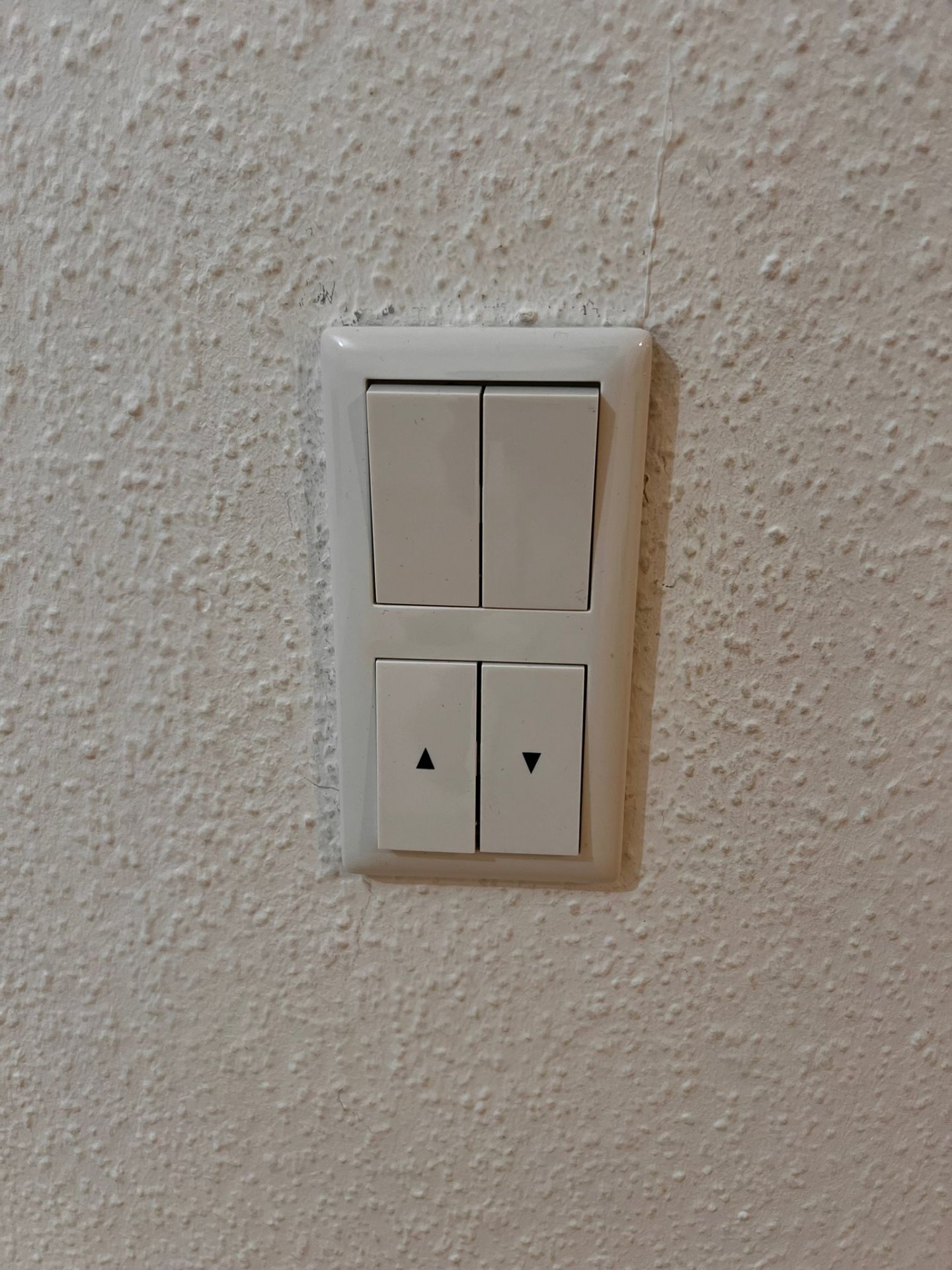

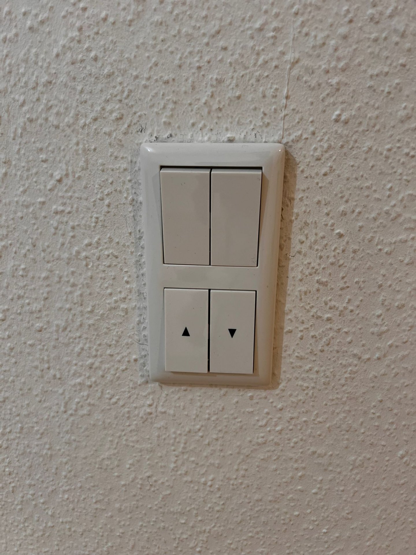

    der Vollständigkeit halber möchte ich hier kurz meinen Lösungsweg skizzieren:
    Wie auf den Bildern zu sehen, sind die Jalousien elektrisch mit einem Shelly 2.5 PM verbunden.
    Ich habe herausgefunden, dass dieser Shelly remote via einer REST Schnittstelle von einem anderen Shelly gesteuert werden kann.
    Das heißt, ich habe einen Gira Jalousienschalter mit einem Shelly I4 verbunden (ST0 und ST1). Je nach Input sendet der Shelly I4 an den Shelly 2.5 PM OPEN, CLOSE, STOP.
    Den Schalter habe ich jetzt direkt an der Tür unter dem Lichtschalter montiert und nicht an dieser doofen Stelle, wo später die Vorhänge kommen sollen.
    Ich musste keine Kabel verlegen oder die Wand kaputt machen. Ich muss nur noch überlegen wie ich das Loch wieder zu bekomme :)
    Viele Grüße und Danke für die Tipps!
