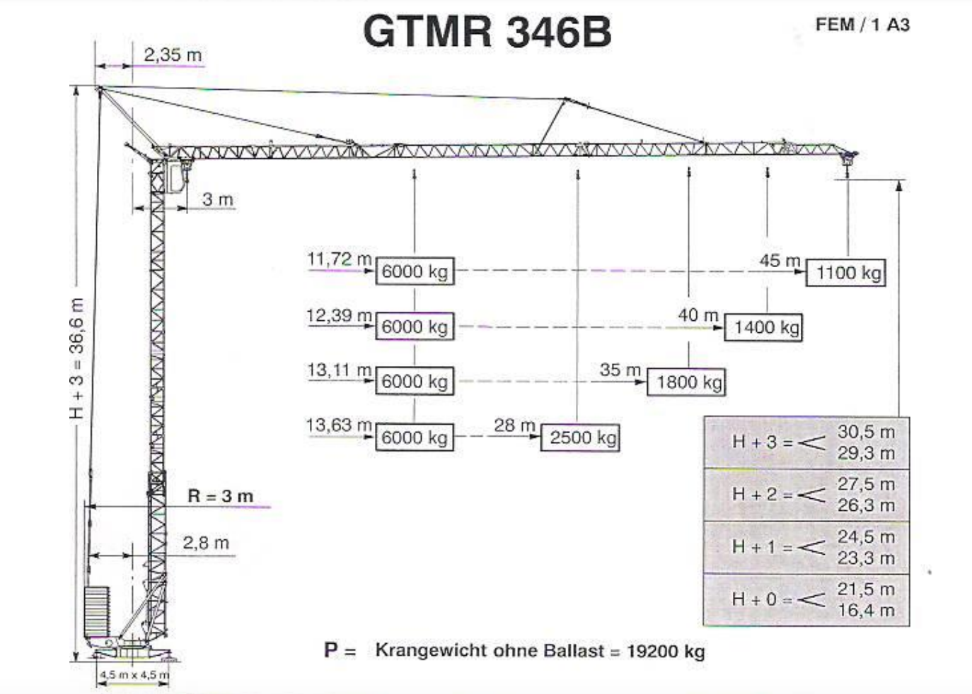

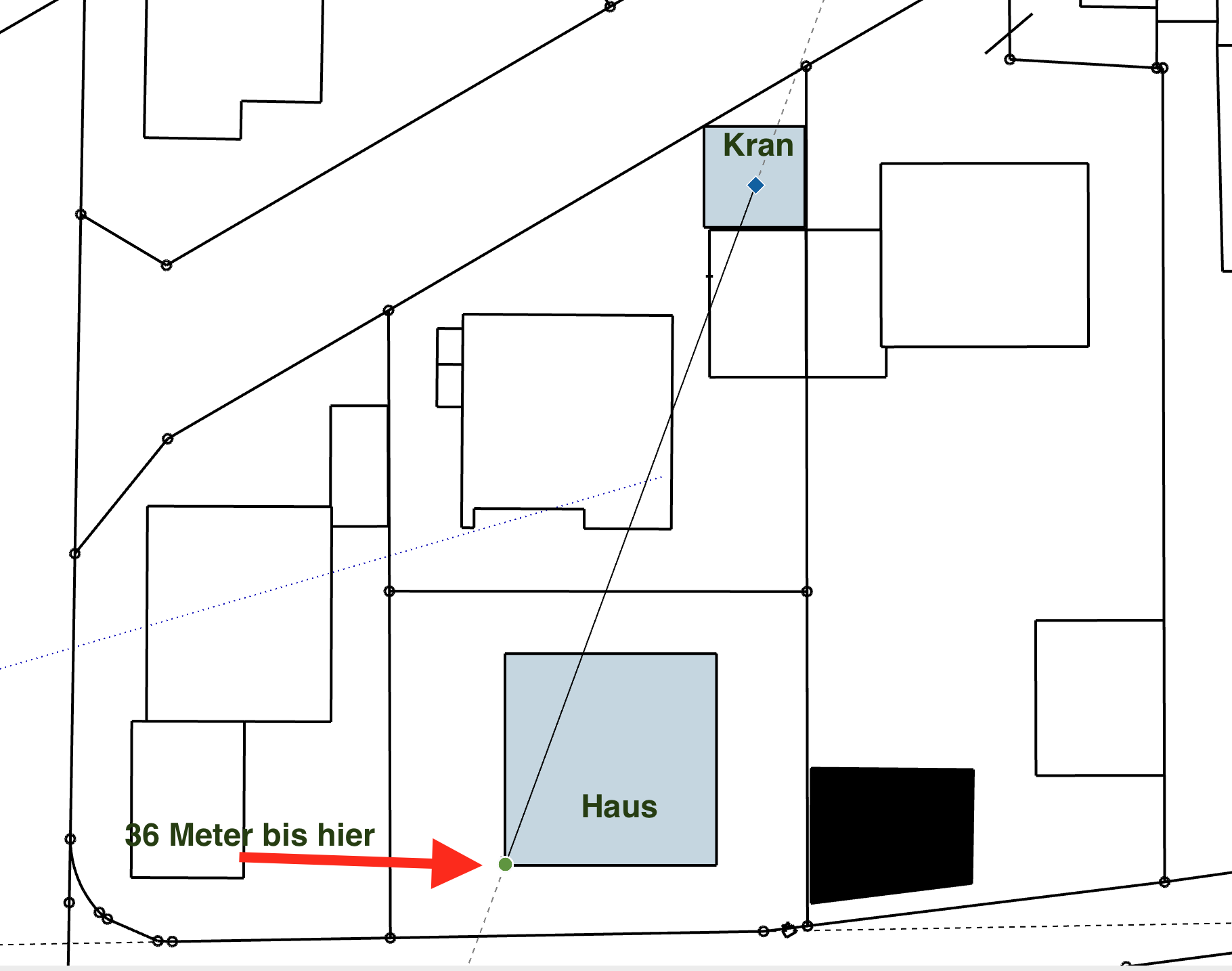

    Könnte eigendlich folgendes funktonieren ?
    Den Kran würde ich auf den Parkplatz stellen.
    Der Abstand vom Kran bis zum neuen Haus sind 36 Meter, gibt es so große /lange Kräne?

    Gibts dafür ne Baugenehmigung? Stichwort Erschließung usw...
    Und ja, solche Kräne gibt es

    Was ist das schwerste was auf einer Baustelle anfällt?
    Die Filigrandecke oder?
    Glaube die Fertigkellerwände werden auch nicht leicht sein.
    Je weiter entfernt der Ausleger vom Kran ist desto weniger gewicht kann er tragen, so hab ich das mal gehört.
    Mit knapp 36 Meter müsste ein Kran noch fast 1,8 Tonnen heben können, reicht das für so ein Hausbau (10,5 m x 10,5 m)?

    Hab eben erfahren, das diese Baukräne sich zusammengeklappt auch mit einem Autokran anheben und an eine freie Stelle auf dem Grundstück positionieren lassen.
    Dann würde ich den Kran oben Links oder oben rechts auf den Grundstück positionieren und dort aufbauen lassen.
