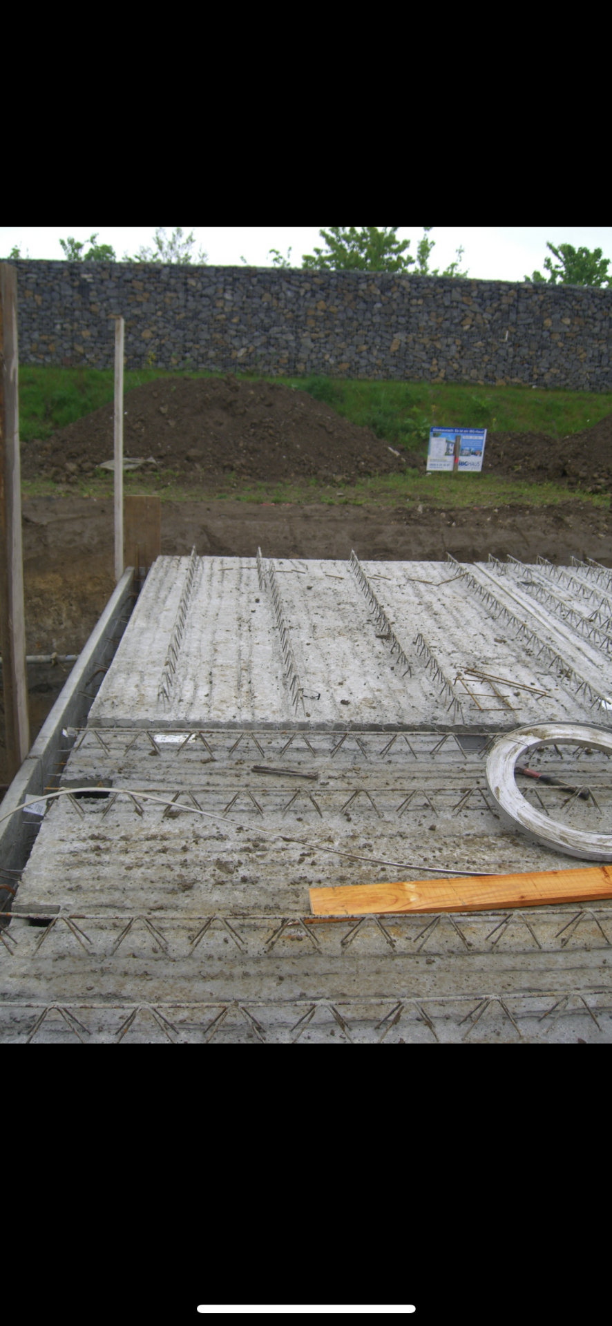

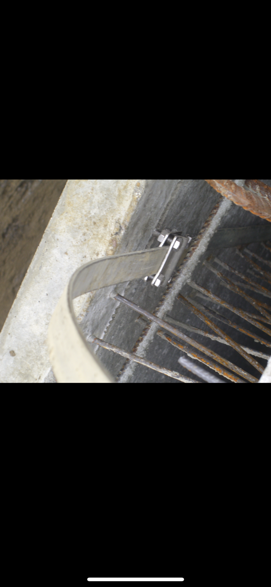

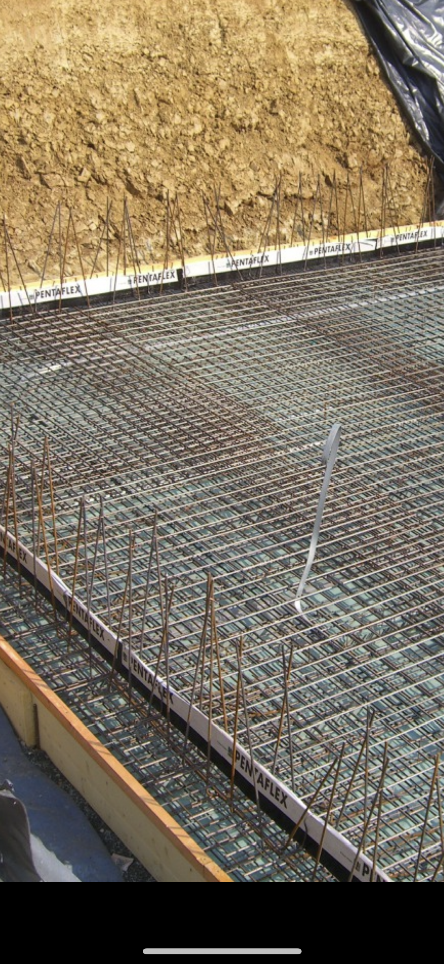

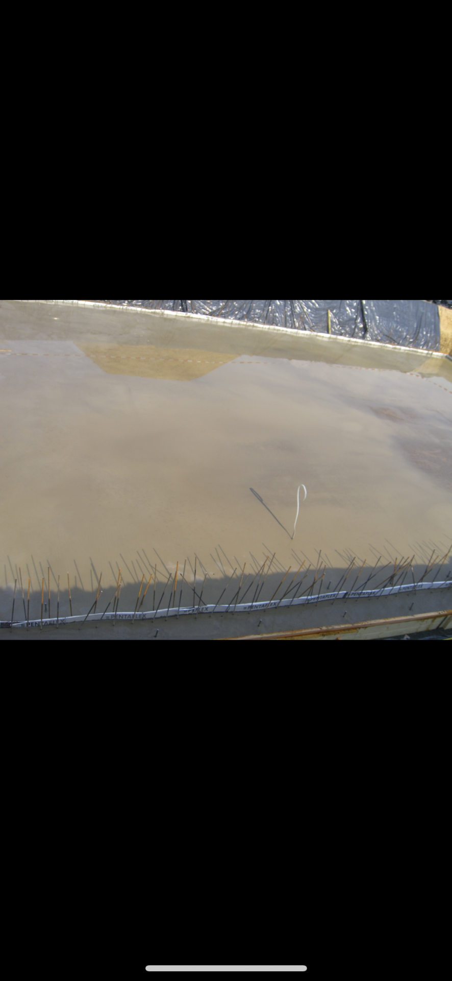

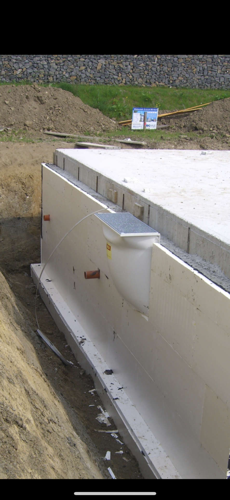

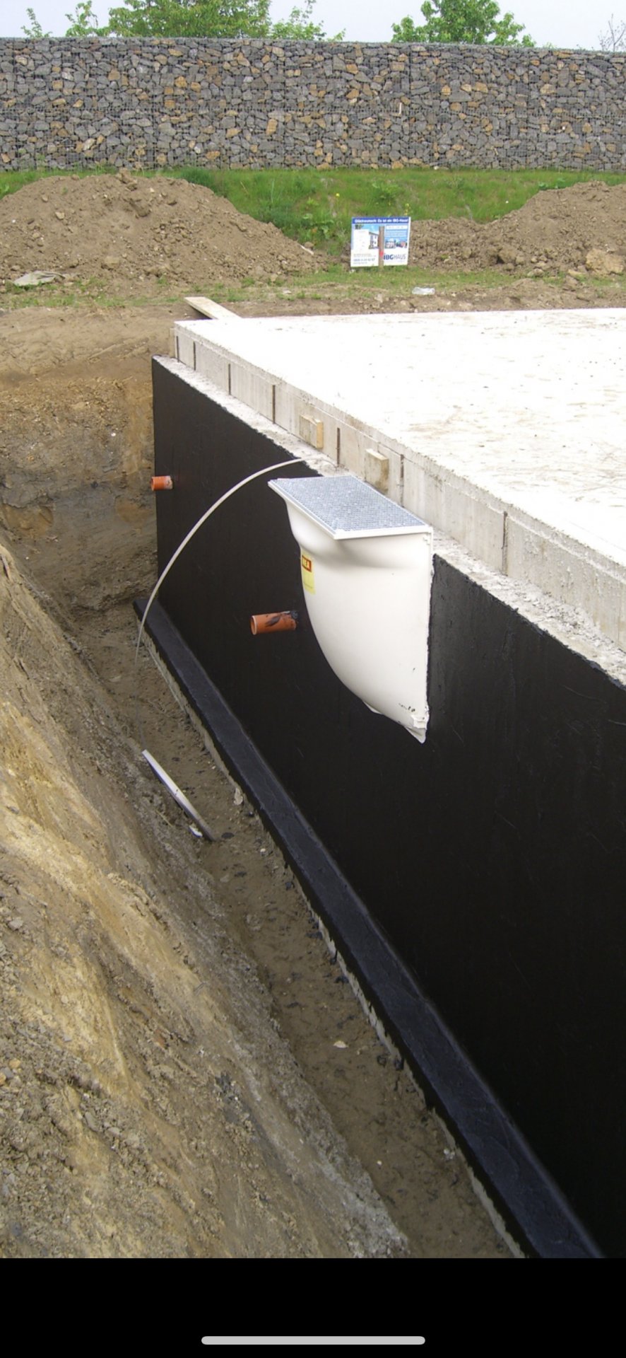

    FPA in der Platte und dann noch im Kellerwände Hoch nach draußen in die Baugrube als Ringerder in V4A
    Das war damals meine Patentlösung
    2003-2004 :)
