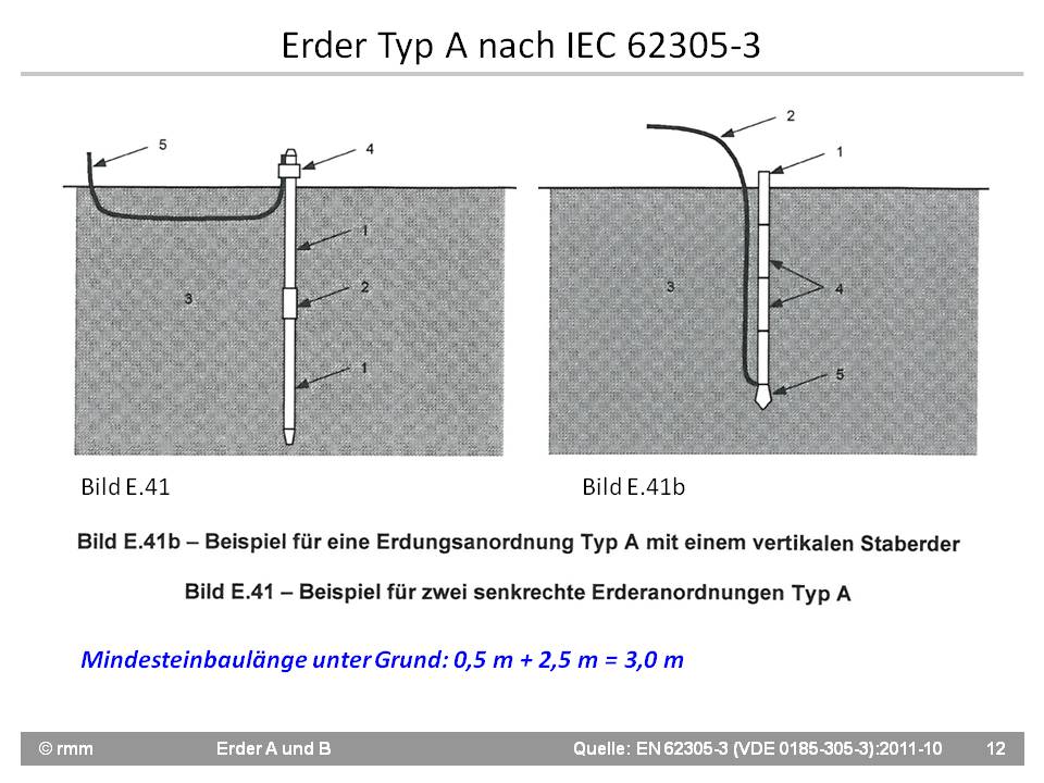

    Innen wie auch außen korrosionsverträglich zwischen dem Erdungsleiter/Anschlussfahne und dem Tiefenerder. Wenn Erder auch für erdungspflichtige Dachantennen genutzt werden, müssen die Verbinder blitzstromtragfähig nach Klasse H = 100 kA zertifiziert sein.
    Beispielbilder aus der Blitzschutznormenreihe:
    Bild E 41b stellt eine in der Schweiz verbreitete Methode mit einem am Erderfußpunkt angeschlossenen Kupferleiter dar.
