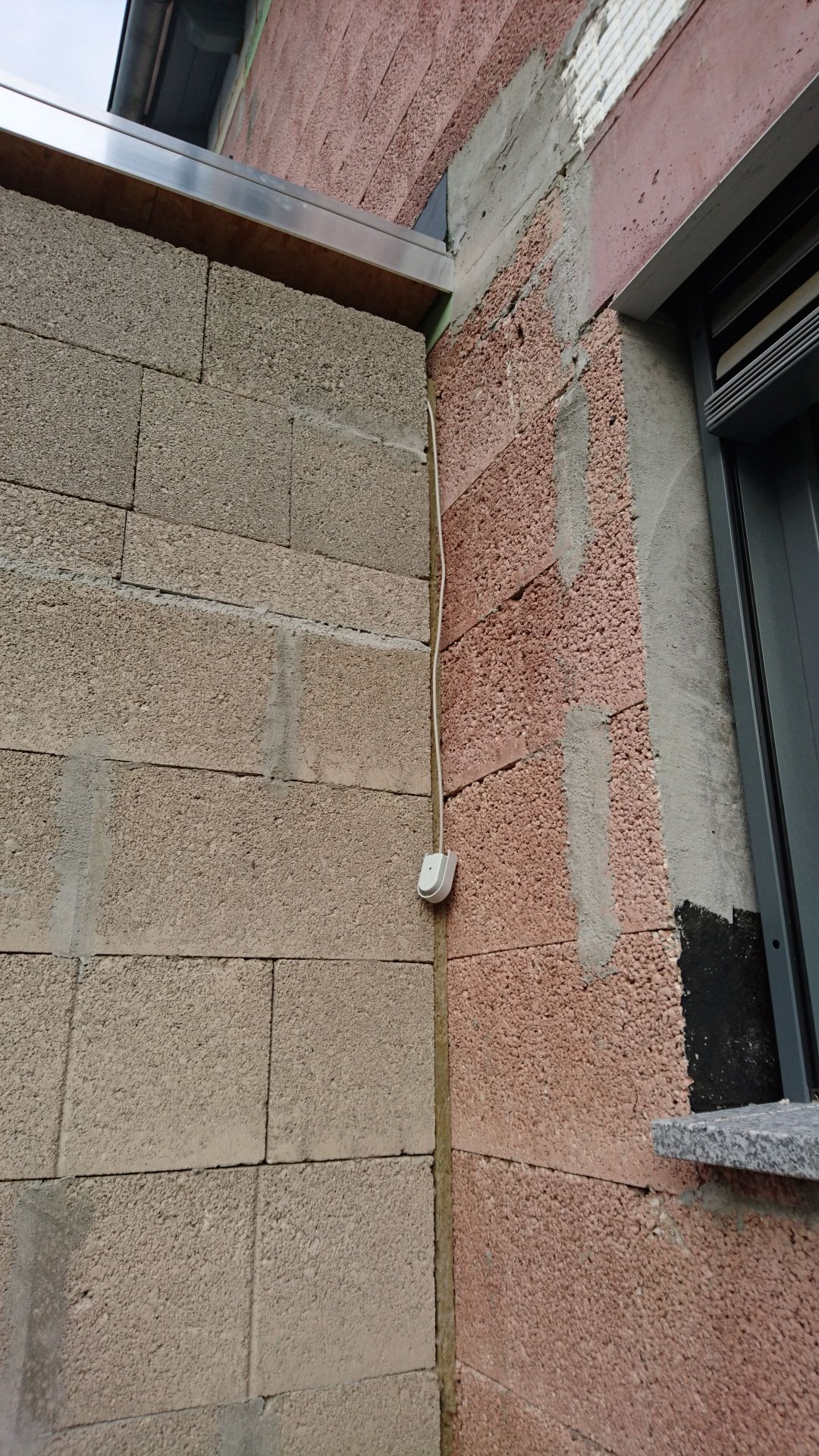

    ich habe bei unserem Neubau (freistehendes EFH) das Problem, dass es kein vollschattiges Plätzchen für den Außentemperaturfühler gibt.
    Unsere Hauswände sind nach NO, SO, SW und NW ausgerichtet. Also keine reine Nordwand dabei. Aktuell ist der Fühler für die NW-Wand geplant (Kabel liegt schon bis dahin, der Fühler hängt aber noch lose rum, kein Außenputz drauf).
    Die Sonne knallt derzeit ab dem Nachmittag voll drauf. Ab wann die Sonne im Winter diese Hausseite bescheint, kann ich mangels Erfahrungswerten noch nicht sagen. (Hab letztes Jahr in dieser Sache dummerweise nicht aufgepasst.)
    Ist die NW-Seite grundsätzlich besser oder schlechter als NO?
    Wäre eine möglichst tiefe Anbringung sonst sinnvoll? In meinem Verständnis ist neben der Erwärmung des Gehäuses vom Fühler ja vor allem aufsteigende warme Luft der Außenwand ein Problem.
    Gibt es fertige und optisch halbwegs passable Lösungen, um den Sensor zusätzlich von der Sonneneinstrahlung abzuschirmen?
    Danke für Euer Feedback und Eure Erfahrungswerte.

    Wenn ich die Wahl hätte, würde ich die Nordostseite bevorzugen und dann den Fühler so niedrig anbringen, dass er möglichst wenig Sonneneinstrahlung erhält.
    Mittels App kannst Du für Dein Grundstück die Sonnenverläufe für jeden Tag des Jahres ermitteln. Wo die Sonne im Sommer aufgeht, interessiert nicht. Wichtig ist die Zeit von Oktober bis März.
    Wenn es unvermeidbar ist, kannst Du auch eine Sonnenblende aus gut reflektierendem Chrom- oder Alublech anfertigen. Fertig gibt es sowas meines Wissens nicht.

    Im Sommer ist mein Fühler (also seit ein paar Tagen) ab nachmittags auch voll in der Sonne (Nordseite) und zeigt so 36 Grad an.
    Allerdings nur im Sommer - im Winter ist die Sonne so flach, dass sie nix verfälscht.
    Würde aber auch Nordosten wählen.

    Vielen lieben Dank für den Tipp mit der Sonnenverlauf-Website. (Habe auch direkt eine kleine Spende als Dankeschön dort gelassen.)
    Dank der Seite konnte ich genau ermitteln, wie stark der Effekt wirklich ausfällt, und ob die SO-Seite für uns eine Alternative wäre. Da es nicht exakt NW und SO ist, sondern eher NNW und SSO, ist die SO-Seite in unserem Fall tendenziell sogar noch ein wenig schlechter als die NW-Seite. Der Fühler bleibt also, wo er ist. Im Oktober ist der Fühler dann abends die letzte Stunde vor Sonnenuntergang in der Sonne, im März die letzten drei Stunden.
    Ich hoffe, dass sich das mit der dann noch schwachen Sonne und dem trägen Heizsystem (Wärmepumpe, FBH) gar nicht erst bemerkbar macht. Und wenn doch, werde ich wohl nachträglich Maßnahmen zur Abschirmung ergreifen müssen.
