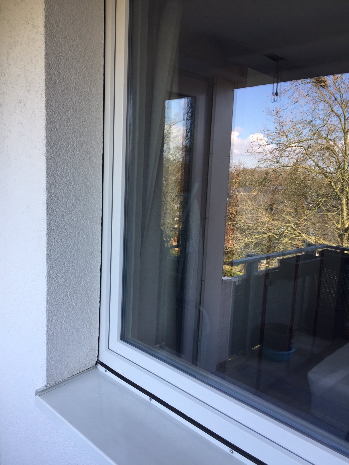

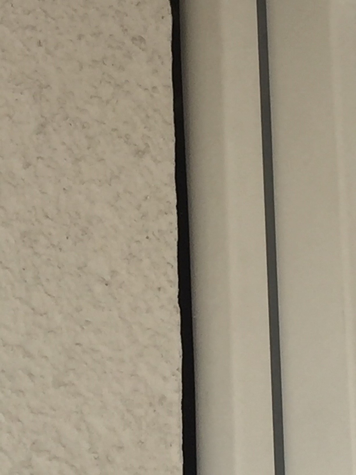

    Moin zusammen,
    ich habe die Woche neue Fenster verbaut bekommen und mir fiel auf, dass
    das Dichtband in der Anschlussfuge außen sichtbar ist ca. 1-1,5cm. Auf Nachfrage sagte der Handwerker, dass
    diese auch so gehört und weder mit Silikon noch mit Leisten abgedeckt werden sollte.
    Ist diese Aussage wirklich korrekt. Meine Idee wäre ein PVC Leiste um die Fuge abzudecken.

    Ich wohne in einem Altbau aus 1963 wo 1999 die Fassade eine Dämmung bekommen hat.
    Die Fuge ist zwischen Fenster und Außendämmung. Hier ist das Dichtband zusehen.
    Es wurde ein breites selbstklebendes Dichtband um den Rahmen geklebt und auf den Rahmen in Richtung Mauerwerk
    kam ein Dichtband welche die Fuge nach außen gefüllt hat.

    WDVS von 1999 und damals nicht gleich Fenstertausch mit erledigt?
    Tja solcher Kleckerkram ist immer mühsam.
    Wenn das Dichtband UV-beständig ist, dann sollte es OK sein.
    Natürlich könnte man die Fuge auch mit Kunststoff-Abdeckleisten kaschieren.

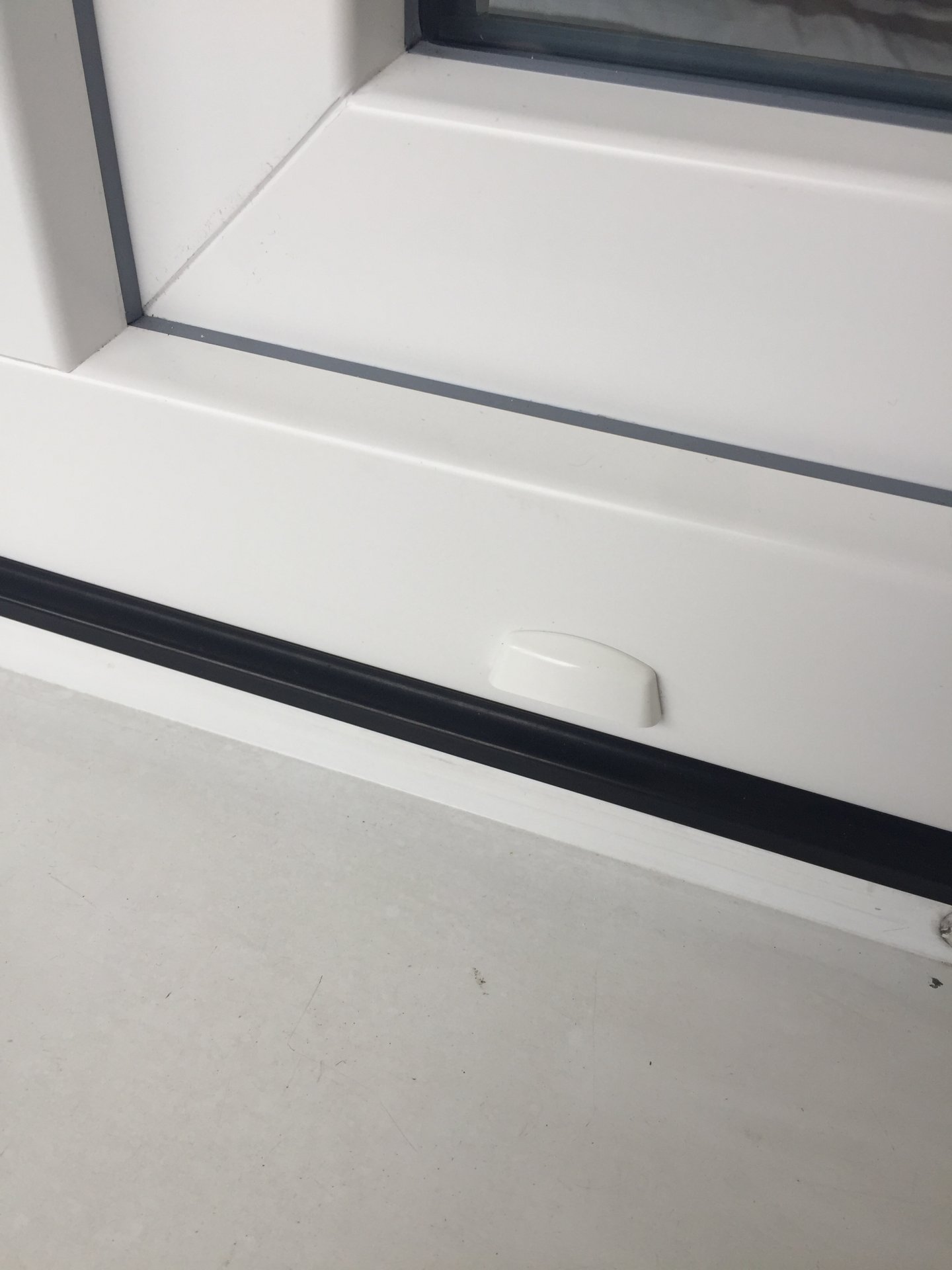

    Was ist denn das SCHWARZE zwischen Fensterbank und Blendrahmen?

    Das Schwarze ist eine Gummidichtung. Vor dem Einsetzen des Fensterrahmens in die Wandöffnung wurde unten noch Bauschaum verwendet.

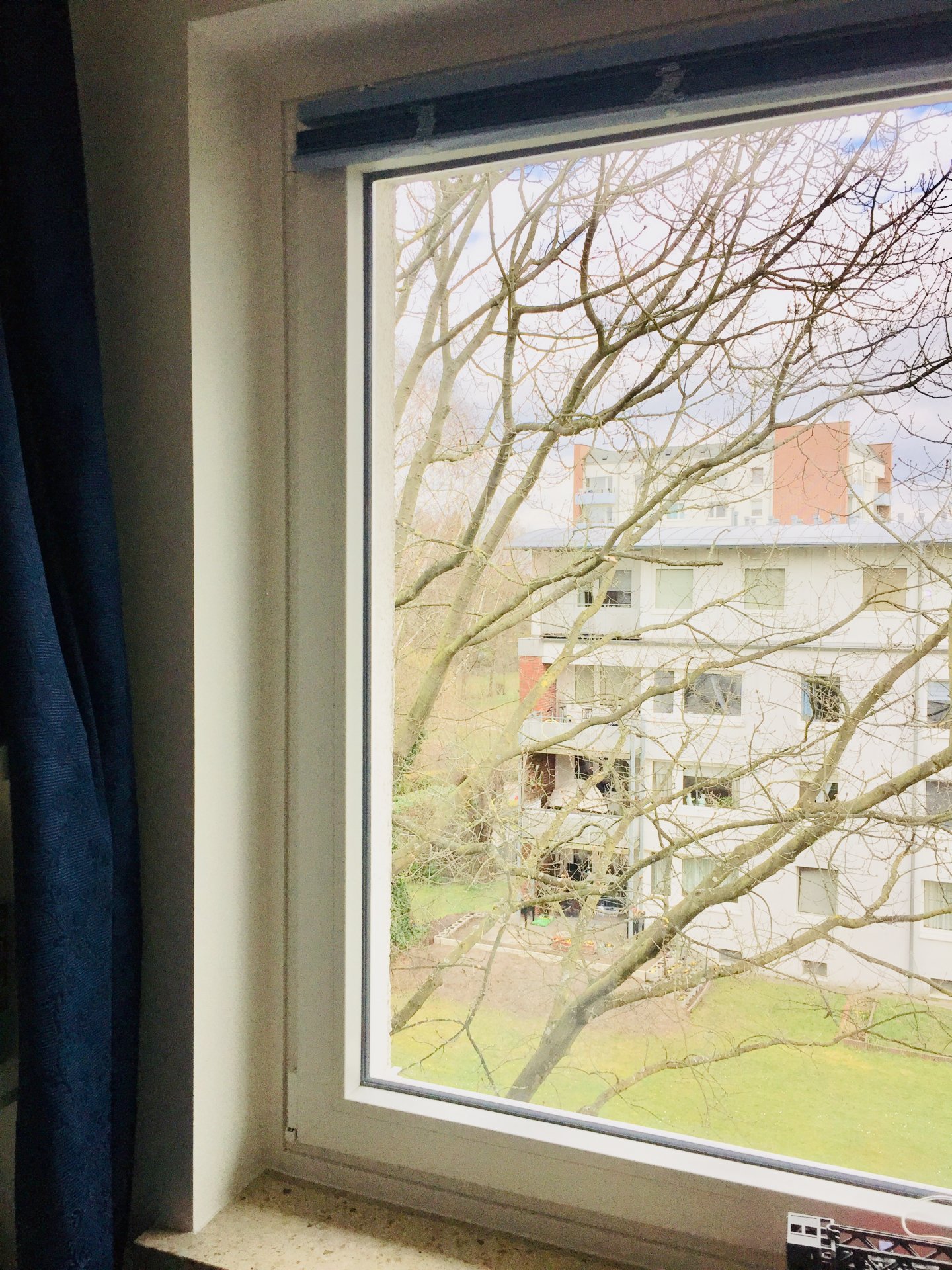

    Von innen sieht das ganze recht ordentlich aus. Auch hier war das Dichtband zusehen und wurde mit Leisten abgedeckt und Acryl abgedeckt.
    Also verstehe ich richtig, dass die äußere Leiste nur Kosmetik wäre ? Oder würde dadurch zusätzlich Lärm und kalte Luft unterbunden.

    Hier nochmal die Gummidichtung. Die war allerdings schon im alten Konstrukt verbaut.

    Lärm und Luftzug mindert eine solche Leiste außen mit Sicherheit nicht. Brauchst Du denn Lärmschutz? Einflugschneise vom Flughafen?
    Solche Abdeckleisten bieten evtl. etwas zusätzlichen Schlagregenschutz und ansonsten schützen sie das Dichtband nur vor Sonnenlicht und Wetterschlag und dienen somit der Langlebigkeit des Dichtbandes.
