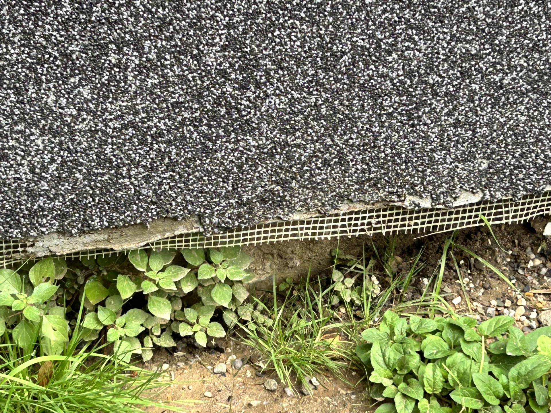

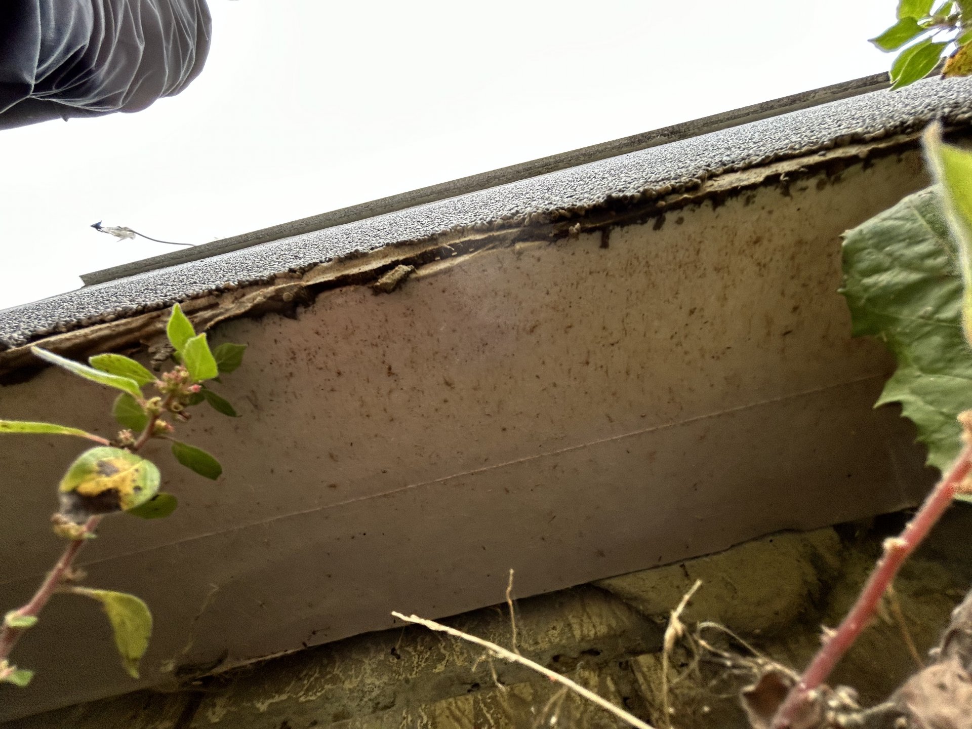

    Ich habe dieses Jahr im Sommer eine Fachfirma beauftragt ein WDVS anzubringen (mit 16 cm EPS Platten und im Sockelbereich mit XPS Platten). Jetzt hat ein Freund bemerkt, dass die Fachfirma keine Abschlussprofile genutzt haben, sodass man die XPS Platten mit der bloßen Hand berühren kann (siehe Fotos). Ich habe die Fachfirma angerufen und die hat mir erzählt, dass wenn man die Terrassenplatten anbringt (mein nächstes Projekt 2024) der Abschluss sowieso unter der Erde ist.
    Besteht die Gefahr, dass sich Wasser hochzieht und die Fassade schimmelt?

    Wenn ich mir die Bilder so anseh- na Hallelujah!

    Im Sockelbereich hat man nach Armierungsgewebe und Armierungsmörtel Buntsteinputz genutzt. Kann denn so ein Problem entstehen? Ich habe gelesen, dass wenn keine Abschlussprofile dran ist, kann die Feuchtigkeit hinter der Dämmung hochziehen. Stimmt das?

    Danke, habe ich gemacht. Dies kann ich jetzt nicht mehr rückgängig machen und muss mit Putzschäden in den nächsten Jahren rechnen, wichtig wäre nur zu wissen, ob es hinter der Fassade schimmeln wird, dass wäre viel schlimmer!
  7. SIL
    10.891
    4.222
    Es ist ja alles sichtbar und zugänglich -die Firma soll etwas buddeln , säubern und dann den Übergang verschließen, Flüssigkunststoff oder reaktive 2 K Beschichtung und einen kleinen Keil.

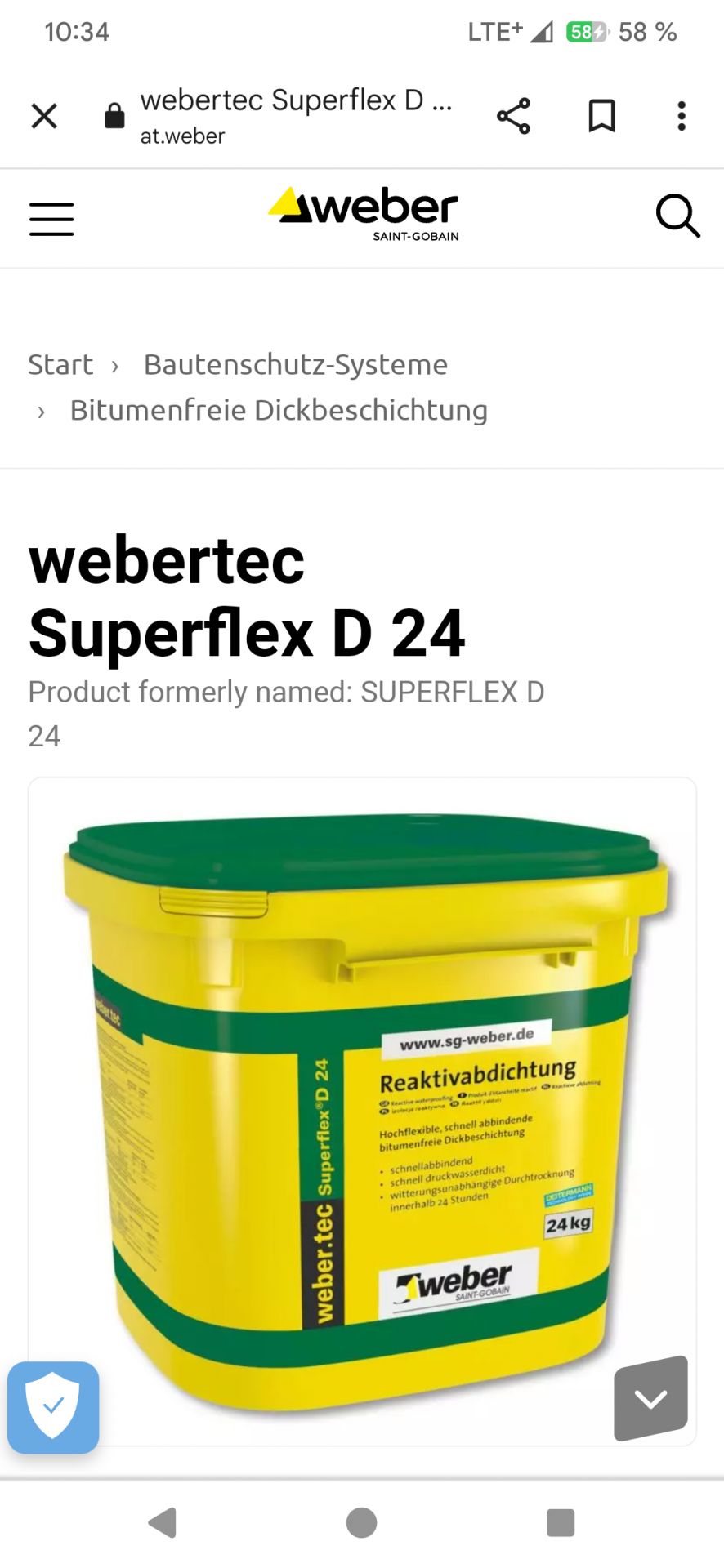

    Die Fachfirma stellt sich quer und sagt, dass man das so besprochen hätte. Deswegen muss ich selbst dran. Kann man den 2k Beschichtungen auf XPS Platten kleben. Nicht dass die Masse sich durchfrisst. Und wozu ein Keil?

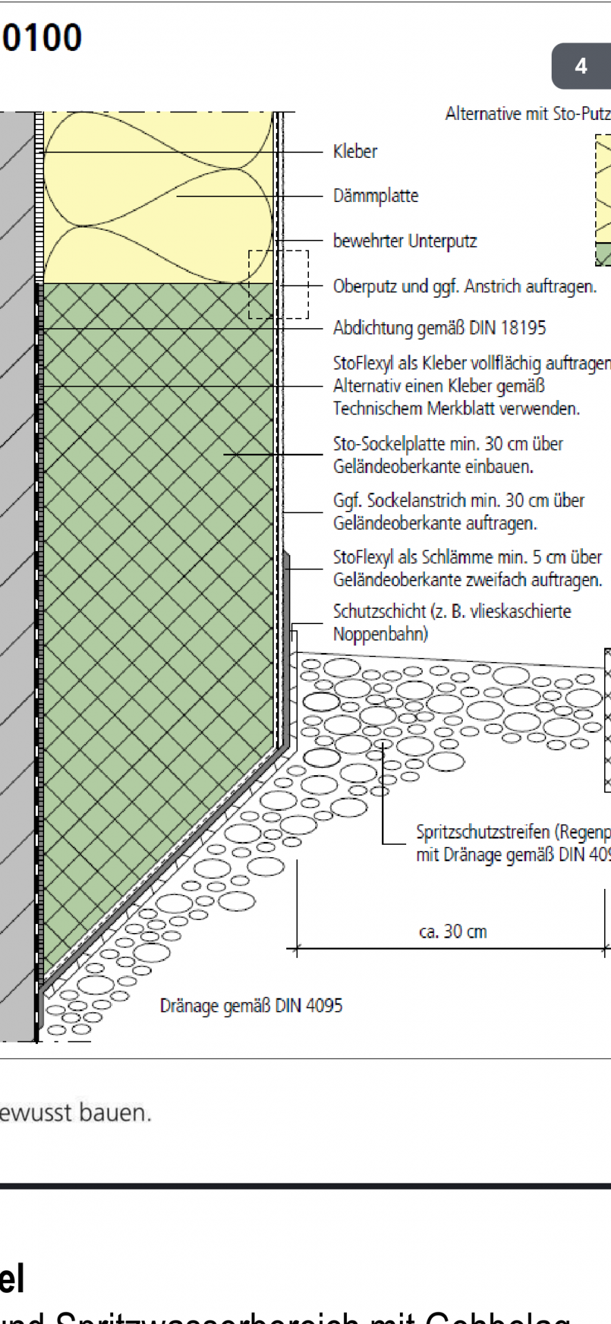

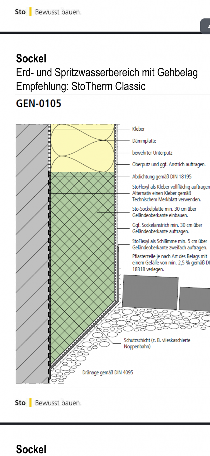

    Hast du von @Berndt den Link gelesen ...hier noch 2 von STO ..
    Ja , weil diese auch zum verkleben der Peri genutzt werden , fast alle üblichen wie von Weber St.Gobain , Remmers , PCI ..Botament etc auch dir einen Hersteller aus und bleibe im System incl der ggf notwendigen Haftbrücke und vergesse nicht die mechanische Säuberung..die Screens sind natürlich relativ allgemein, also nicht stören wenn dort Drainage etc steht , zur Verarbeitung gibt es auch genügend Vids

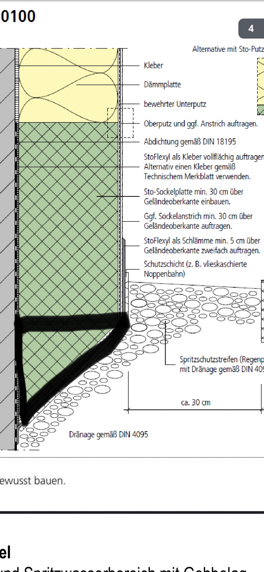

    Sie empfehlen den Keil damit der Abschluss abgeschrägt ist, würden Sie Xps Platten in Keilform ausschneiden?

    Ja , warum sollte XPS nicht keilförmig geschnitten werden können.

    Also ich verstehe es richtig, dass ich jetzt eine XPS Platte keilförmig schneiden muss, dann mit Montageschaum an das Ende des Sockels kleben muss (siehe Bild). Also wie im Bild markiert muss ich den schrägen Abschluss hinbekommen. Anschließend mit 2K Masse abdichten.
    Richtig?

    Das funktioniert mit Schaum nie...
    Jo, so ungefähr. Moich würde ja eh interessieren, wieso man da einfach irgendwo aufgehört hat zu dämmen. Brauchts da weiter unter keine Dämmung?

    Ich würde ein WDVS Klebeschaum holen und nein ich brauche da unten keine Dämmung, da mein Haus nicht unterkellert ist. Und die haben mir gesagt, dass man keine Abschlussprofile benötigt, da sowieso Terrassenplatten davor kommen.

    Jaja, probier es mal...
    Wie auch immer, für mich sieht es halt nach einer veritablen Wärmebrücke aus.
    Die müssen das fachgerecht abdichten, ob es denen gefällt oder nicht...

    Du kannst alles mit Superflex D24 erledigen, das kleben des Keils ( vorher Wand und Beton säubern) und dann komplett mit einer Lage überziehen mit Gewebe und dann zweite Lage , fertig. Noppenbahn oder etwas abstellen würde ich trotzdem , keiner legt Platten knirsch gegen Putz oder Wand oder Peri...

  20. SIL
    10.891
    4.222
    YouTube - zum Beispiel
    Formel PRO Dickbeschichtung
    oder
    Weber Superflex D 24
    Etc das prozedure ist immer gleich , egal welcher Hersteller..wichtig ist halt immer Sauberkeit
