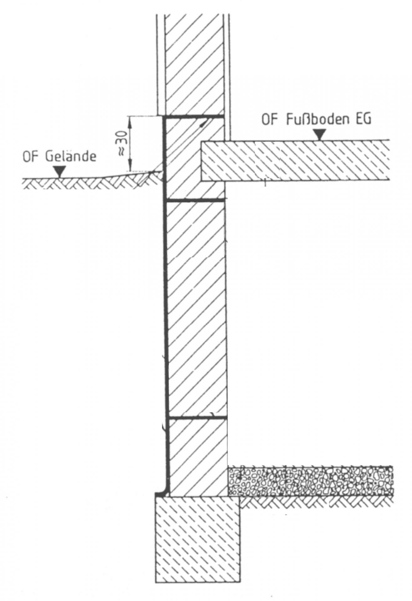

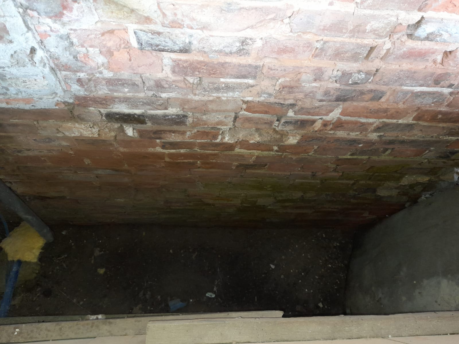

    Hallo, ich bin dabei die Horizontalsperre und Vertikalsperre nachzurüsten. Das Haus ist von 1800 und es ist davon nichts vorhanden.
    Macht eine Vertikalsperre überhaupt Sinn?
    Klar ist das Mauerwerk dann von "außen" geschützt, jedoch kommt ja die Feuchtigkeit trotzdem von "unten" da die Außenmauern ja einfach nur im Erdreich stehen...
    Die Horizontalsperre kommt ja in den Sockelbereich, so dass quasi der Bereich von "unten" bis zum Sockelbereich trotzdem feucht ist/ wird ?
    Habe ich einen Denkfehler?
    LG Marten

  6. #6 Gast 85175, 07.10.2022
    Gast 85175
    Gast 85175 Gast
    Nö, das muss heissen "BIS 30cm über Erdoberfläche" und damit ist die Abdichtung AUSSEN gemeint, es geht hier um den "Spritzwasserbereich". Das ist auch das was man in dem Zusammenhang "Sockel" nennt, es gibt im Keller innen keinen "Sockel" in dem Sinn.
    Wenn dein Maurer meint man würde eine Horizontalsperre im Keller 30cm über dem Boden einbauen, dann hat er irgendwas ganz fürchterlich falsch verstanden. Such dir lieber nen anderen Tippgeber...

    Naja - blöd war der Maurer nicht - ist nur die falsche bzw. total veraltete DIN 18195 von vor 2000, die leider auch gar nix mit einer nachträglichen Bauwerksabdichtung zu tun hat...

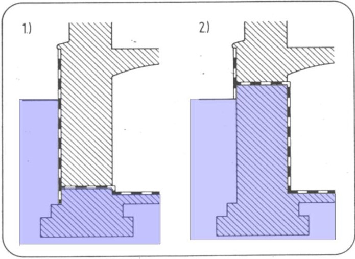

  10. ynnus
    ynnus
    19.09.2018
    653
    291
    Programmierer
    Schau dir mal Antwort #4 an. Das Bild auf der rechten Seite ist in etwa das, was du vorschlägst, wobei du dir hier die vertikale Abdichtung außen sparen kannst und diese stattdessen innen erfolgt, da die Mauer eben von unten Wasser zieht. Sinnvoller aus meiner Sicht - wenn du ohnehin aufgraben möchtest (oder schon hast?) wäre das linke Bild. Dort ist die horizontale Abdichtung in der Erde etwa auf Bodenniveau (des Kellers). Dadurch zieht das Wasser nicht die Mauer entlang hoch. Zusätzlich brauchst du dann die äußere Abdichtung (z.B. Ditumendickbeschichtung), damit auch seitlich kein Wasser an die Mauer gelangt.
  11. Marten
    Marten
    02.10.2022
    11
    Ja genau das linke Bild würde da am meisten Sinn machen...allerdings kann ich den alten Gewölbekeller der sich hinter der feuchten Wand befindet nicht mehr unten (Kellerboden)abdichten, da er mit Bauschutt gefüllt wurde. Wir wollen das EG im ganzen Haus ebenerdig setzen und daher wird der darüberliegende Raum runtergesetzt. Die Abdichtung sollte über dem Bauschutt auf dem Estrich mit Bitumenschweissbahnen erfolgen.
    Also müsste jetzt der ganze Schutt etc. raus um den Kellerboden abzudichten, also leider kaum machbar...
