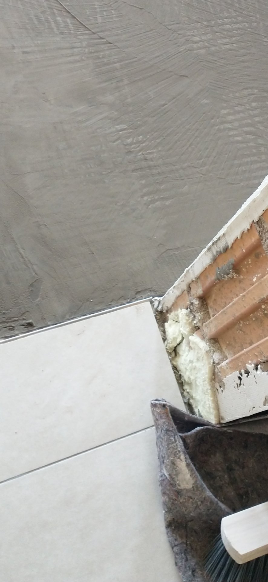

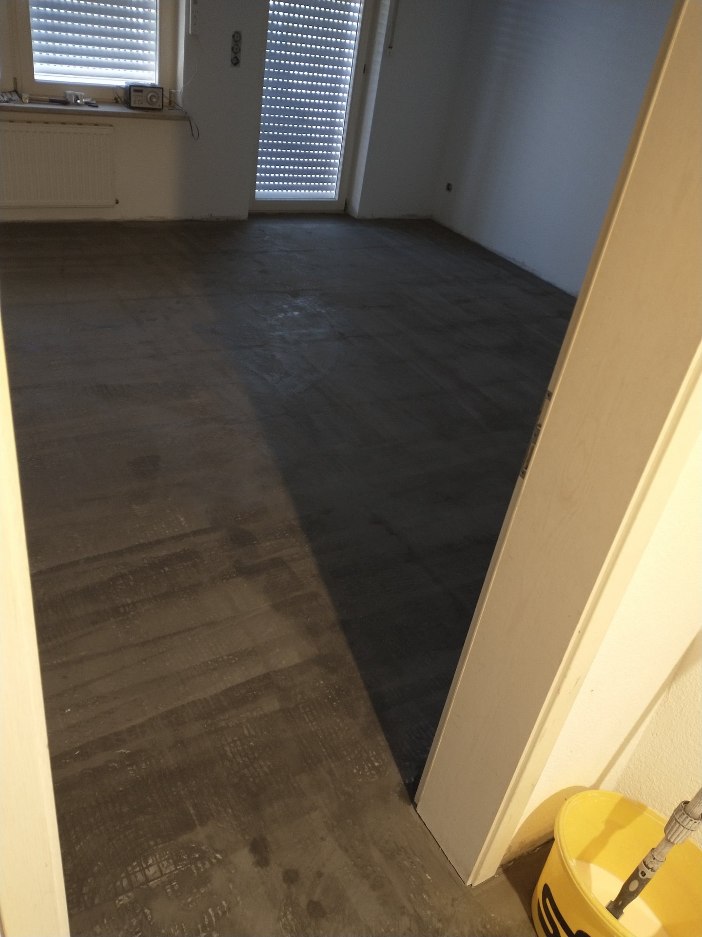

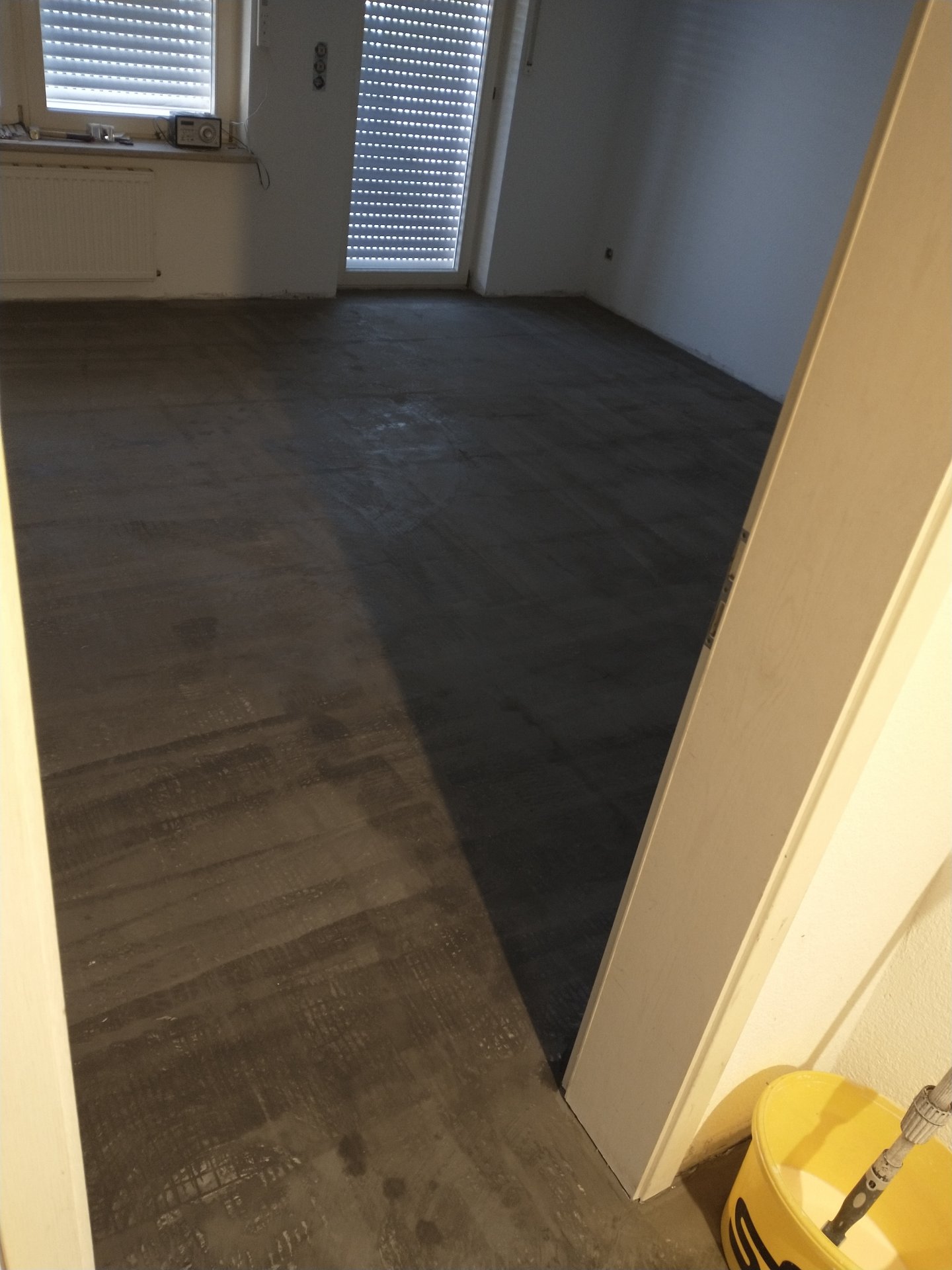

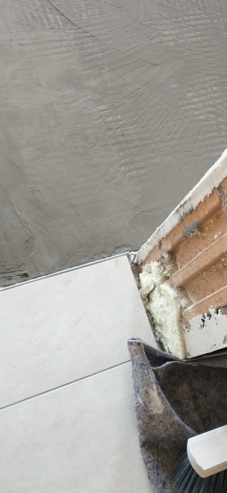

    Hallo Zusammen,
    Wir haben letztes Jahr unser Haus renovieren lassen und haben dabei die Böden neu machen lassen. Wir hatten vorher Fliesenboden und Teppich und haben den Boden durch Parkett ersetzt. Im Wohnzimmer verklebt. Oben schwimmend.
    Wir haben damals die Fliesen selber entfernt. Der Bodenleger hat den Fliesenkleber abgeschliffen, gespachtelt und nivelliert bevor er den Bodenbelag drauf geklebt hat.
    Was mir nun auf Fotos aufgefallen ist, die ich während der Renovierung gemacht habe, war dass offensichtlich keine Randstreifen genutzt wurden während der Nivellierung. Die Nivellierungsmasse scheint bis zur Wand zu gehen (siehe Fotos). Habe heute auch mal eine der Abschlussleisten abgeschraubt und es scheint kein Spalt zwischen Nivelierungsmasse und Wand zu sein. Der Estrich wurde ursprünglich schwimmend eingebracht. Damit ist ja der schwimmende Effekt weg oder? Kann dies Probleme geben wegen Ausdehnung des Bodens? Ich habe zudem gelesen, dass es in diesem Fall nehr Trittschall gibt. Das ist für ljch kicht das grösste Problem, weil ich es aktuell einigermassen ok finde und keinen Vergleich habe. Vielen Dank im Voraus. Grüße, Hubi

    Eindeutiger Mangel-
    Wenn ein schwimmender Estrich vorliegt muß der Randstreifen bis zum Bodenbelag durchgehen und auch dieser muß mit Randabstand verlegt werden.
    Sowohl wegen Schallübertragung wie auch zur Vermeidung von Zwängung.
    Also Fußleisten abnehmen lassen und Randstreifen freischneiden- zB mit Fein-Säge u oszillierendem HM-Blatt, was am wenigsten staubt

    Also der Bodenbelag selber (Parkett hat eine Randfuge, aber die Ausgleichsmasse, darunter hab sie bis zur Wand ohne Fuge gemacht. Könne die das überhaupt noch mit der Säge machen?
