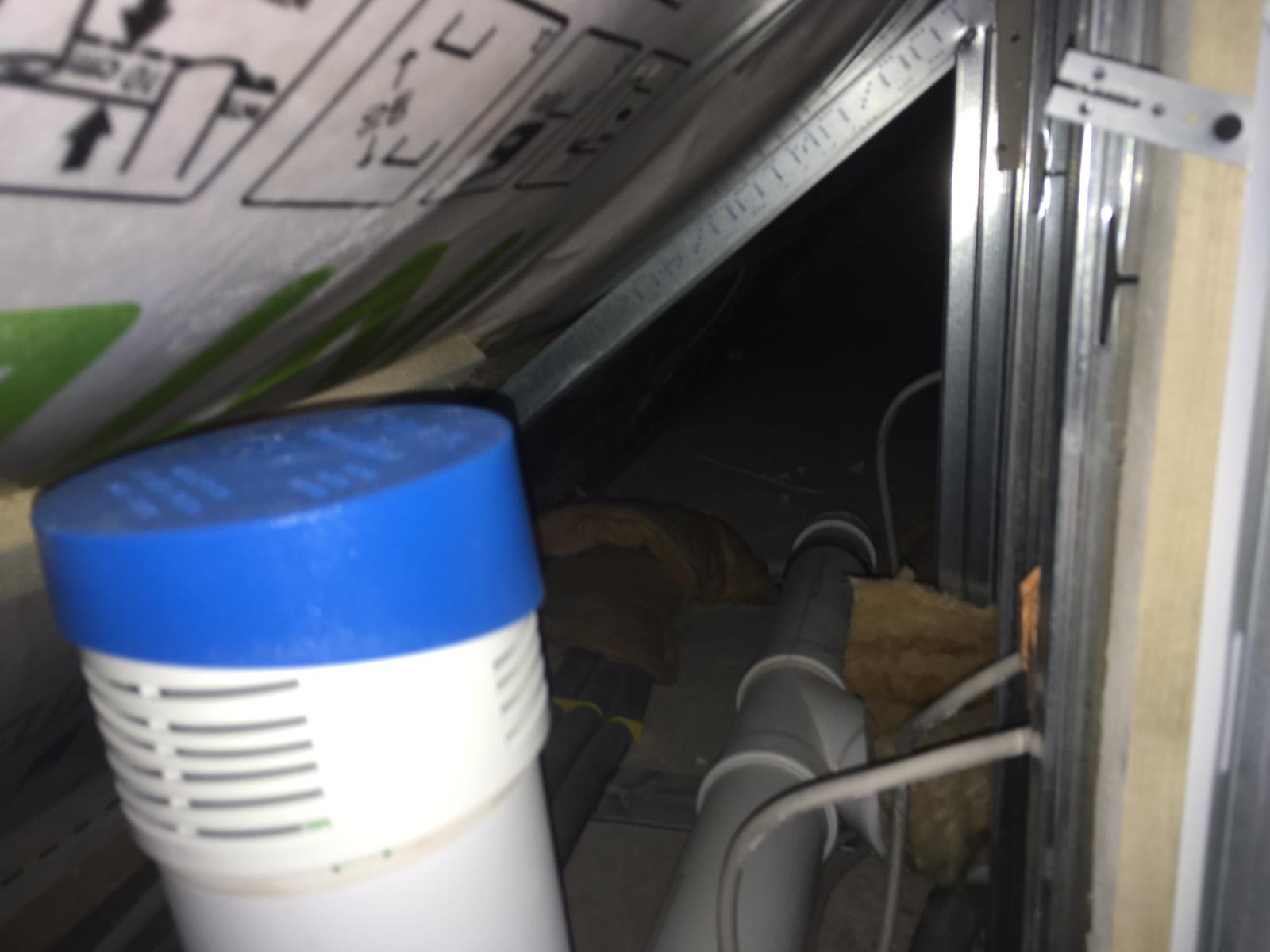

    Hallo zusammen :)
    wir wohnen seit einigen Wochen in einer DG-Wohnung in einem Neubau. Obwohl das Haus erst ca. 3 Jahre steht, existiert im Bad ein Kugelkäfer-Problem. Nach unserer Einschätzung kommen diese aus dem Drempel, welcher mit Gipskarton verkleidet ist. Beim Blick durch die Revisionsklappe sahen wir die Rohrbelüftung der Sanitäranleigen, welche mit einem Conel Rohrbelüfter DN 70-100 im Drempel endet. Eine weitere Belüftung über das Dach existiert nicht.
    Ist dies bautechnisch überhaupt zulässig? Ist dies ggf. auch für uns als Bewohner "gefährlich"?
    Uns ist aufgefallen, dass es die Revisionsklappe alle paar Tage aufdrückt. Desweiteren kommen aus dem Spülkasten beim betätigen der Spülung untypische Luftgeräusche. Kann dies im Zusammenhang stehen?
    Kann es sein, dass evtl. trotz Rohrbelüfer Feuchtigkeit austritt (irgendwo muss ja der Druck hin?) & so im Drempel eine Brutstätte für die Käfer entsteht?
    Ich freue mich auf eure fachkundigen Hinweise.

    Dann ist der Rohrbelüfter kaputt. Austreten darf da gar nichts. Die Belüftet sind nur zulässig, wenn in max. 6 m Entfernung eine Hauptlüftung übeg Dach geht.

    Die DIN 1986-100 und auch die Europäische Norm DIN EN 12056 legen fest, dass Fallstränge grundsätzlich über Dach zu führen sind.
    Ausnahme: Ein- und Zweifamilienhäuser können mit einen zweiten Strang mit Belüftungsventil ausgeführt werden, wenn der erste Strang über Dach geht
    Die von mir erwähnten 6 m gibts wohl nicht mehr, aber die Ent- und Belüftung übeg Dach ist für mich so selbstverständlich, dass mich die Ausnahmen nicht interessieren. EFH mache ich nur ganz selten.
    Wohnst Du denn im Zweifamilienhaus und bist Du sicher, dass es keine Überdachlüftung gibt?
    Die aufspringende Reviklappe lässt auf ein weiteres Problem schließen: Der Einbau hat so zu erfolgen, dass bis zum 35-fachen des Abwasservolumens als Luft nachströmen kann.
    Ausströmen darf gar nichts.

    Gar nichts. Der Drempel ist ein abgeschlossener Kasten. Wieso eigentlich ein Drempel? Du sprachst doch von Flachdach.
    Die Schnüffelstücke sind lufttechnisch ähnlich zu bewerten, wie Feuerstätten.Es muss für ausreichend Nachströmluft gesorgt werden und die ist in einem allseitig geschlossenen Gefäß, gleich welcher Größe, nicht vorhanden.
    Dass die Luftmenge nicht ausreicht, beweist die aufspringende Reviklappe. Eventuell kommt der Überdruck sogar aus dem Rohr raus? Riecht es manchmal unangenehm?
    Alles in Allem entspricht Eure Entwässerungsanlage nicht dem Stand der Technik. Egal was Dir die Sanitäter sagen.

    Ich will Dir keine Angst machen, aber die fehlerhafte Abwasserinstallation scheint nur ein Problem von mehreren zu sein.
    Einerseits hätte zwingend eine luftdichte Ebene zw. Deinen Wohnräümen und dwe Außenluft hergestellt werden müssen. Frage: Wo ist die?
    Zum Anderen muss aber der Rohrbelüfter Luft ansaugen können und gleichzeitig revidierbar bleiben.
    Zwei Forderungen, die sich bei der gezeigten Konstellation kaum erfüllen lassen.
    Der dickste Klops ist aber die im ganzen Haus fehlende Lüftung über Dach.

    Auf dem Bild ist eine Intello-Bahn zu sehen, welche lt. Hersteller als Dampfbrems- und Luftdichtungsbahn dient. Ist diese nicht ausreichend?

    Die Folgen hast Du bereits teilweise erlebt: Die Luft blubbert im Syphon, ein Syphon kann leergesaugt werden,
    Die Dampfbremsfolie muss bis runter auf den Rohboden unter Estrich und Dämmung verlegt und dort luftdicht verklebt sein. Das Gleiche bis an die Rohdecke und über alle Wandanschlüsse. Ist sie das?
    Wenn nicht droht Feuchte und Schimmelbefall.
