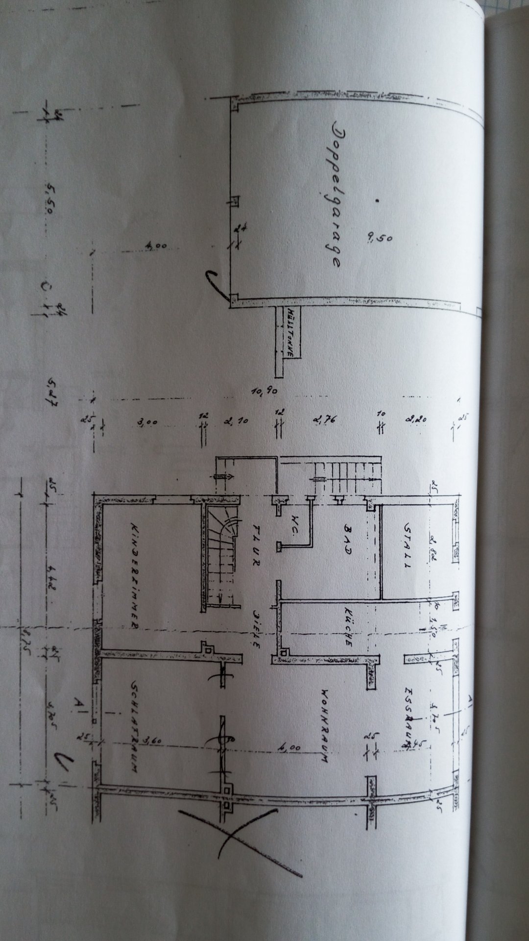

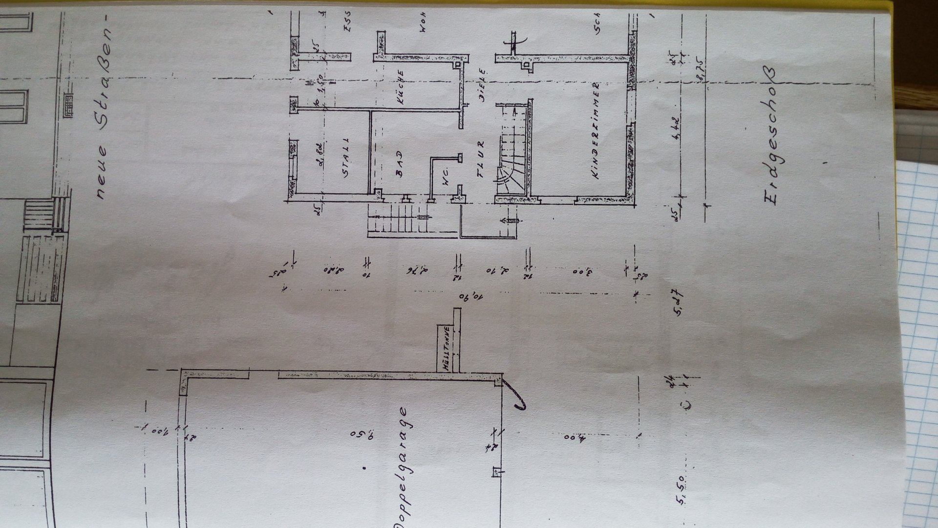

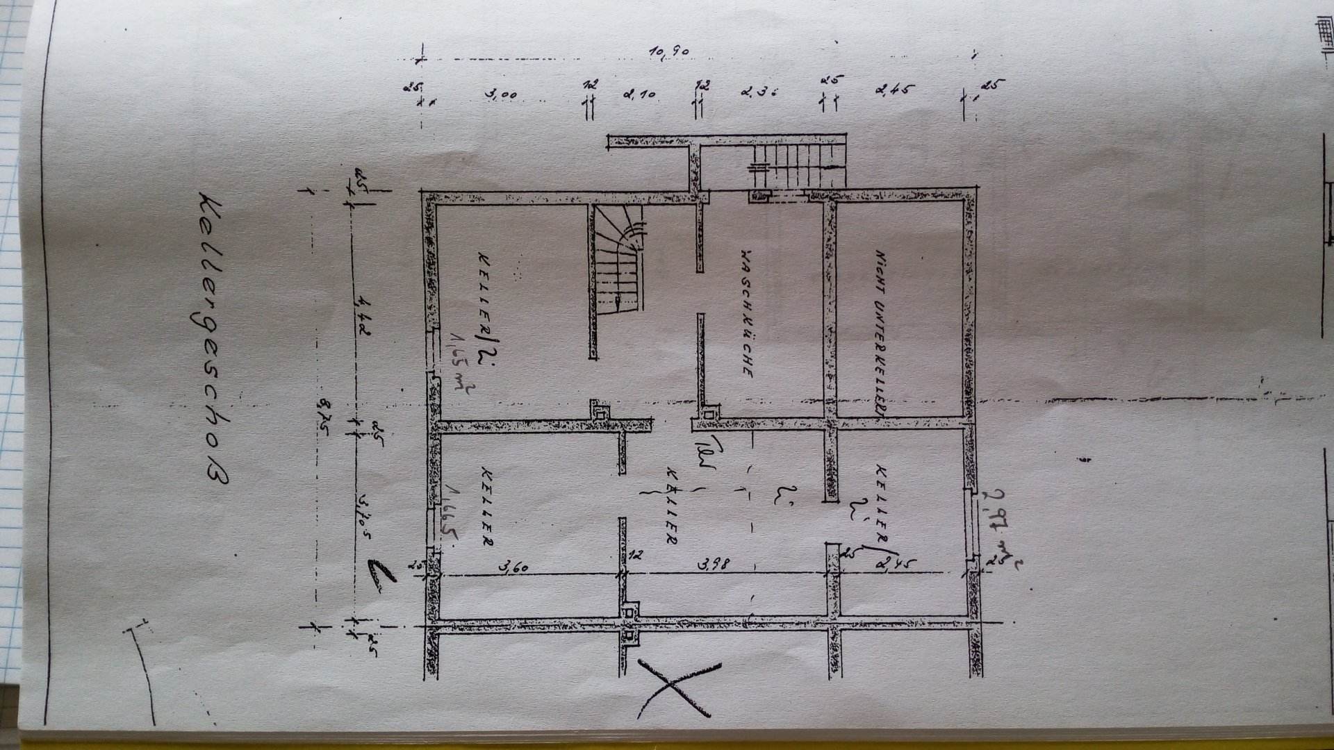

    nachdem wir ein Haus aus 1954 übernommen haben und in der Kernsanierung stecken, kam der Wunsch nach Veränderung der Räumlichkeiten auf.

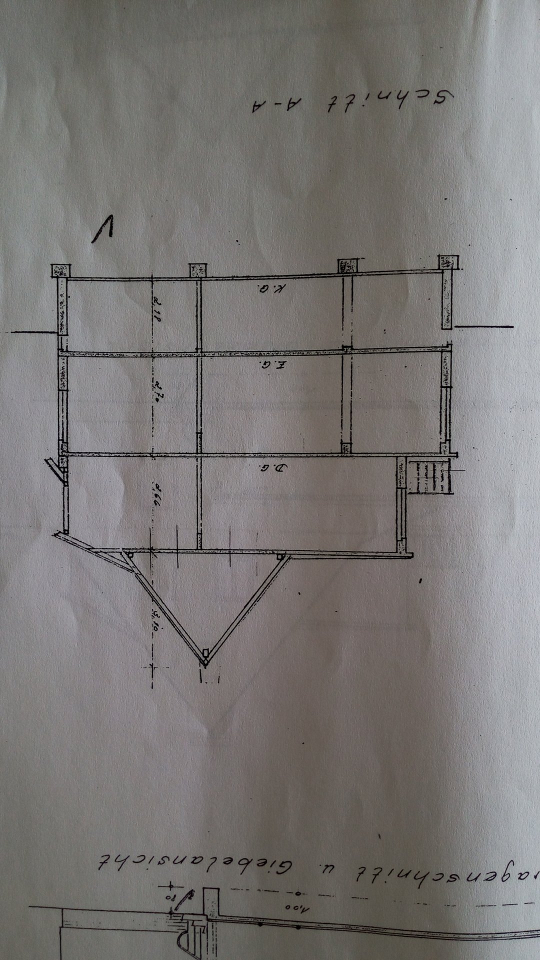

    Daraufhin haben wir in die Bauakte gesehen, leider ausser den Grundrissen nichts vohanden. Ein Schnitt ist noch dabei.
    Nun haben wir zwei Statiker angefragt, die uns bei der Frage unterstützen sollen, was tragend ist und was nicht. Nun ja, zwei Mann ; zwei Meinungen.

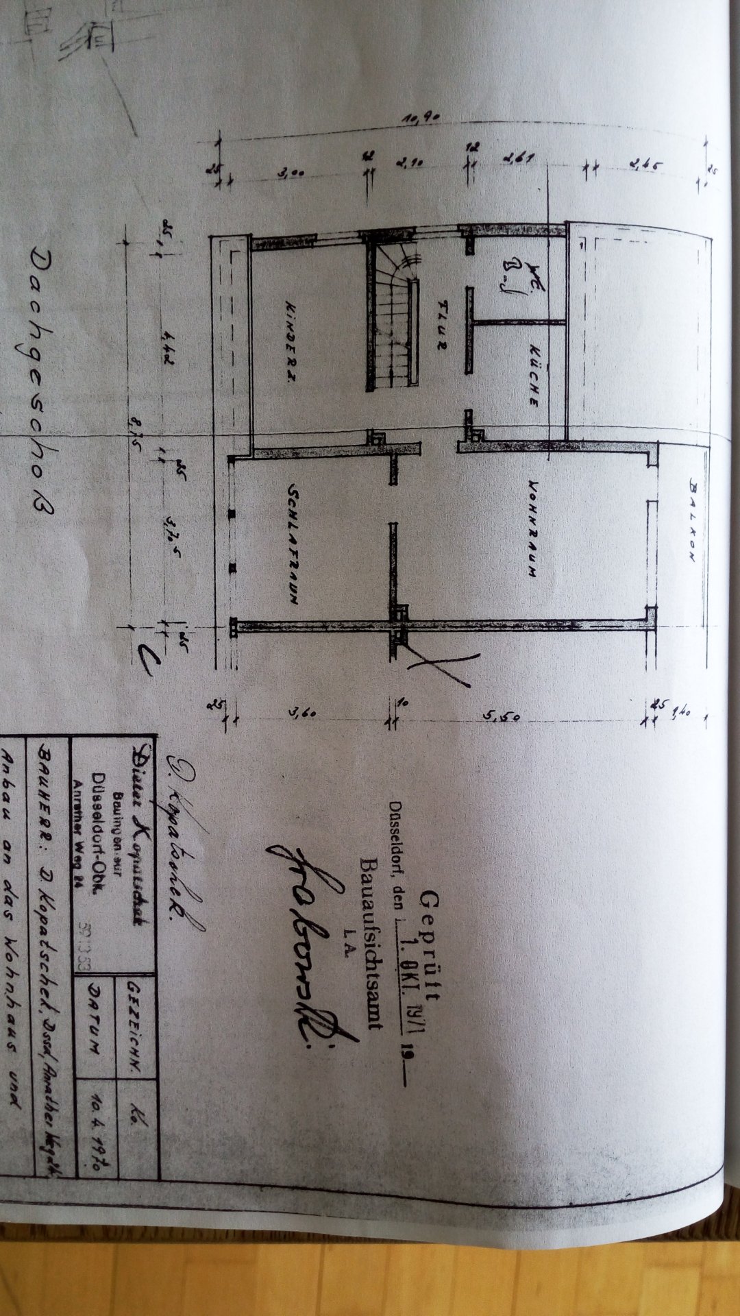

    Insbesondere geht es um die 10 er Wände, ( Küche/Bad/Stall und Gäste WC ) aber auch um die Wand im EG vom Flur in Gäste WC und Bad.
    was sagt ihr zu den Plänen ?
    Es handelt sich um eine einseitig angebaute DHH mit gemeinsamem Brandschutzgiebel. Die Decken/Böden sind durchgegossen.

    1954 mit 10 cm Wänden ? schau mal nach was das für ein Material ist, möglicherweise Bims ?
    "Decken/Böden sind durchgegossen." ?
    also evtl Beton Decken, und die Zwischenwände später gemauert , möglich aber
    ist nur Vermutung,
    von uns aus gesehen : einen Statiker dazu beauftragen der das vor Ort sich ansieht und
    genaueres sagen könnte.

    Also Anhaltspunkte liefert ja auch immer, ob sich die jeweilige Wand auch im Geschoss drüber bzw. drunter wieder findet. Dennoch kann hier wohl der einzig echte Rat lauten: Statiker aussuchen, kommen lassen und nach vor-Ort Termin mit der Berechnung der Hausstatik und ggf. eben den statisch nötigen Anpassungen für die Wünsche beauftragen.
    Alles andere bringt dir am Ende eh keine sichere Aussage!

    Gleich was es für ein Material ist, eine Wandstärke von 10 cm ist so gering, daß in der Statik entsprechend der Wandhöhe sehr viel abgemindert werden muß. Da bleibt bei einer solch dünnen Wand nicht zum Tragen übrig.
    Also nichttragend, so lange das Gegenteil nicht bewiesen ist.
