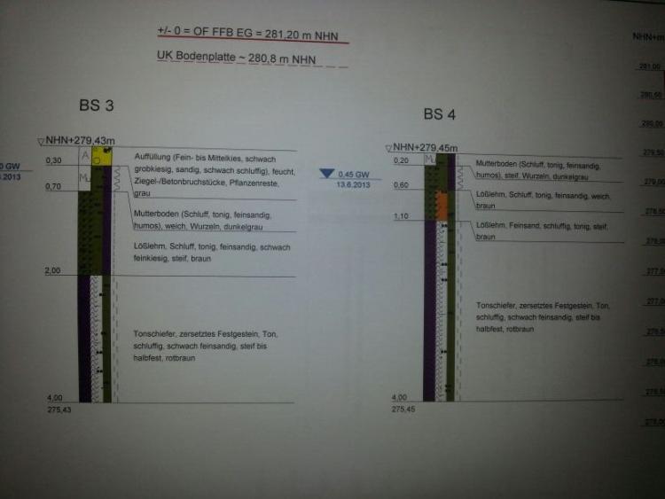

    Im Zuge unseres geplanten Bauvorhabens(2EFH auf bereits erworbenes Grundstück) hatten wir vor eine vollbiologische Kleinkläranlage zu bauen. Das gereinigte Wasser aus dem Überlauf sollte auf dem Grundstück versickern. Ebenso das anfallende Regenwasser. Das Ergebnis des Baugrundgutachtens sagt jetzt das auf Grund der Bodenverhältnisse keine Versickerung möglich ist(schluffiger Ton und Lehm). Allerding besteht auch keine Möglichkeit uns an einen öffentlichen Kanal anzuschliessen. Gibt es denn da noch andere Möglichkeiten das Grundstück irgendwie zu entwässern oder hat jemand gleiche Erfahrungen. Fluss ist auch nicht in der Nähe und abflusslose Sammelgrube wollen wir eigentlich vermeiden. Danke schon mal für eventuelle Vorschläge und Meinungen.

    Grundwasser bei 45 cm unter Geländeoberkante - was willst Du da versickern? Sei froh, wenn das Haus trocken bleibt. :wow

    Austrinken oder verdunsten!
    Nein, mal im Ernst. Wie sagte mls: die Filetstücke sind lange weg.
    Unwahrscheinlich, dass das der echte Grundwasserstand ist. Tippe mal auf Schichtenwasser.
    Trotzdem dürfte Versickerung kaum klappen.
    Regnen tats in den vergangenen Jahrtausenden doch auch schon, wohin fließt denn das Regenwasser heute?
    Für SW sehe ich in der Tat nur abflusslose Sammelgrube. Für Regenwasser seeeeeehr große Mulden-Rigolen-Kombination mit Notüberlauf.
    Gilt das Grundstück denn als "erschlossen"?

    Das frage ich mich auch. Und ohne Erschließung keine Bebauung...

    Es steht ein kleiner Bungalow auf dem Grundstück und Strom und Wasser liegen an. Wahrscheinlich läuft das Regenwasser auf die benachbarten tieferliegenden Grundstücke.

    Eine weiter Möglichkeit ist die Verrieselung über ein Schilfbeet oder einen Klärteich
