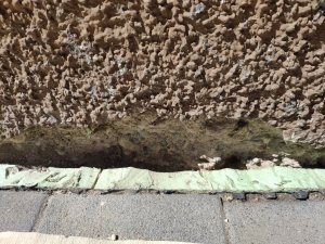

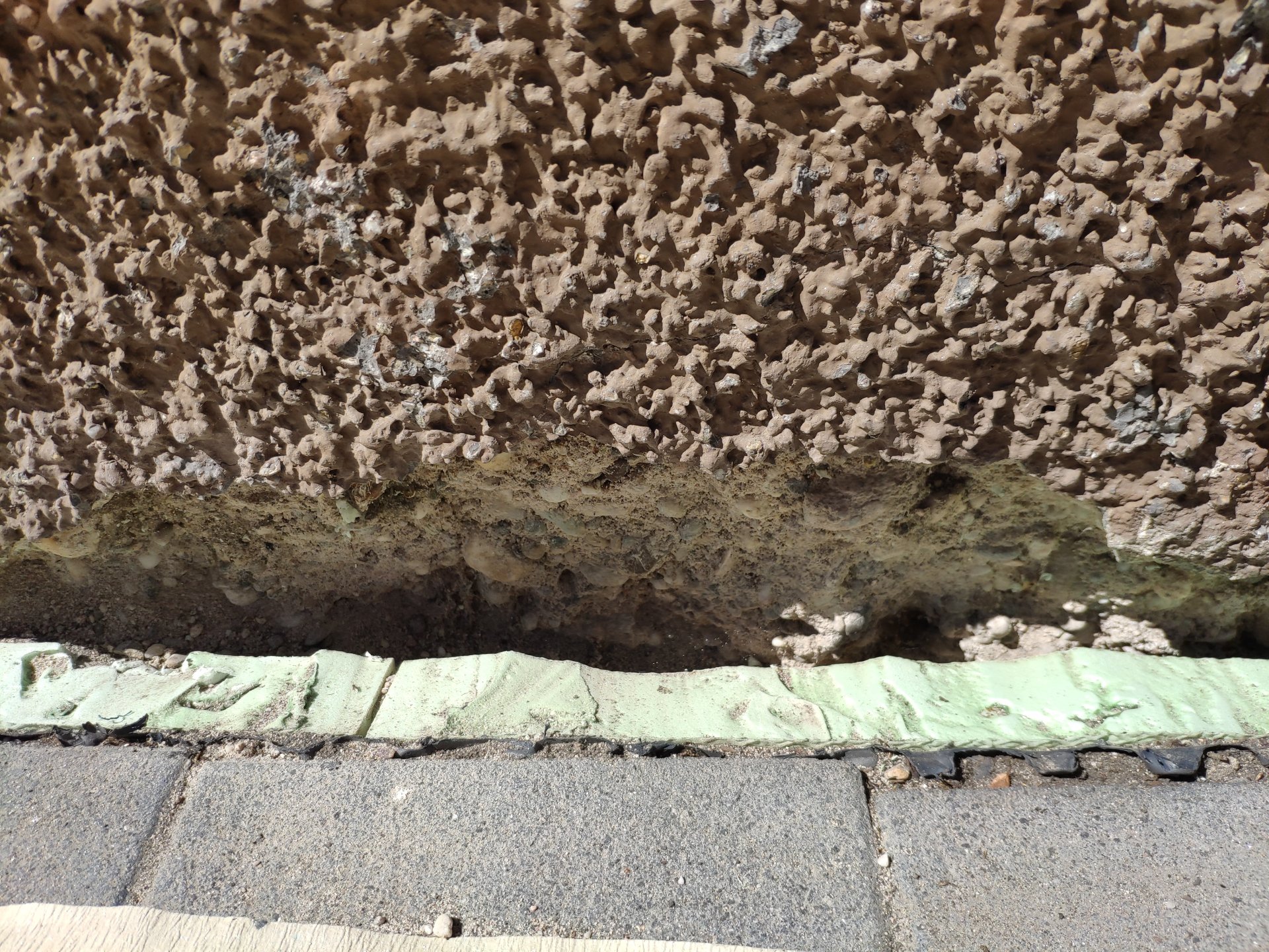

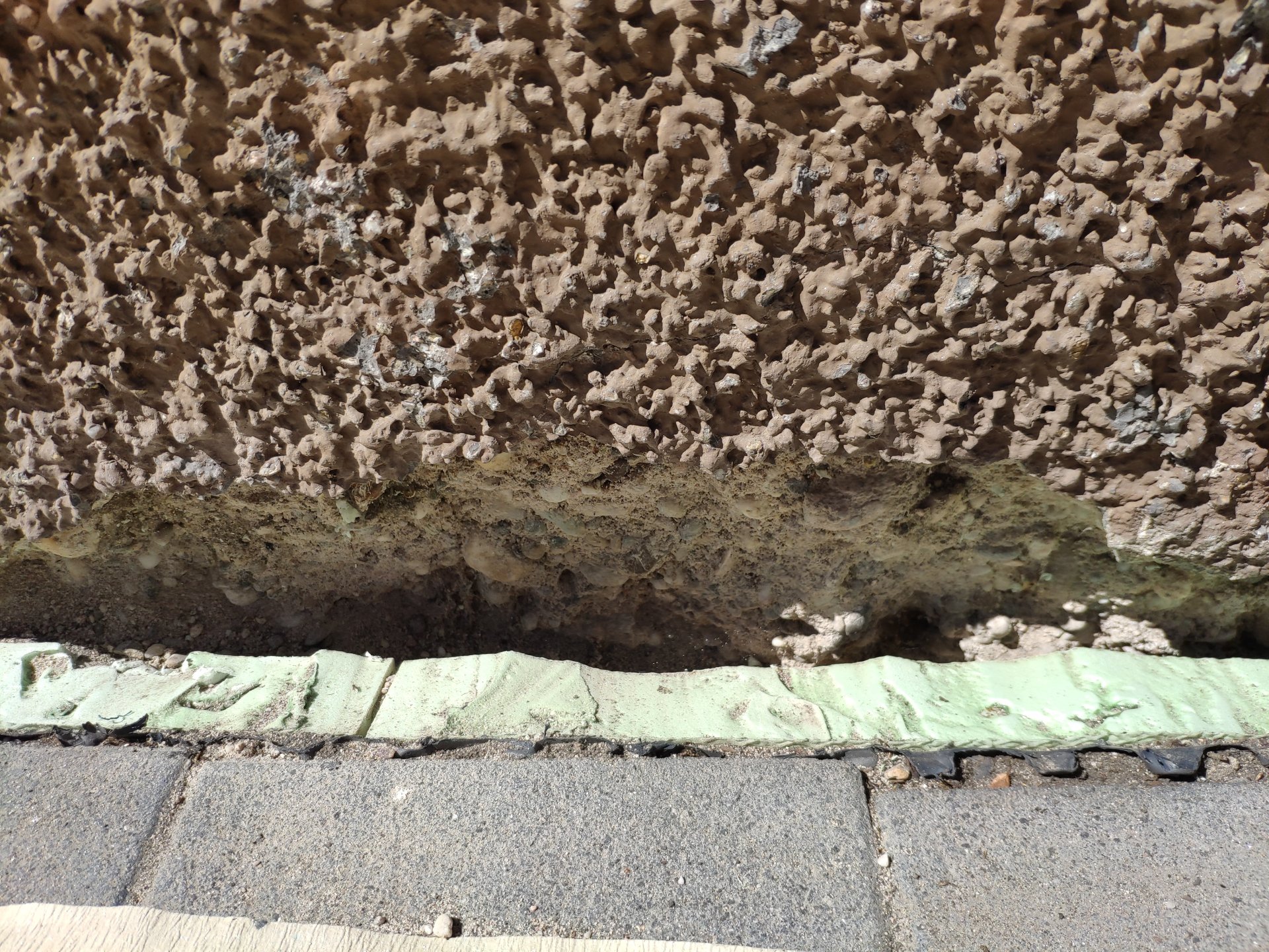

    Wir wollen das löchrige Fundament ausbessern, 2 Möglichkeiten, welche ist besser:
    1. Möglichkeit
    Beton aufgiesen
    Kellenwurfputz drauf
    2. Möglichkeit
    Beton aufgiesen KOMPLETT und Kellenwurfmuster imitieren, danach streichen. (wäre zeitsparender)
    Kommt es bei Möglichkeit 2 zu Problemen/Rissbildung?
    Ganz zum Schluss soll sowieso eine Blende drauf.
    Danke im Voraus.

    Kellenwurfgips gibbets nicht !!
    Fehlstelle mit einem Zemenmörtel auffüllen und aushärten lassen.
    Kellenwurfputz mit ca. 30mm Korn besorgen und aufwerfen.
    Und giesen tun wir nur die Blumen
