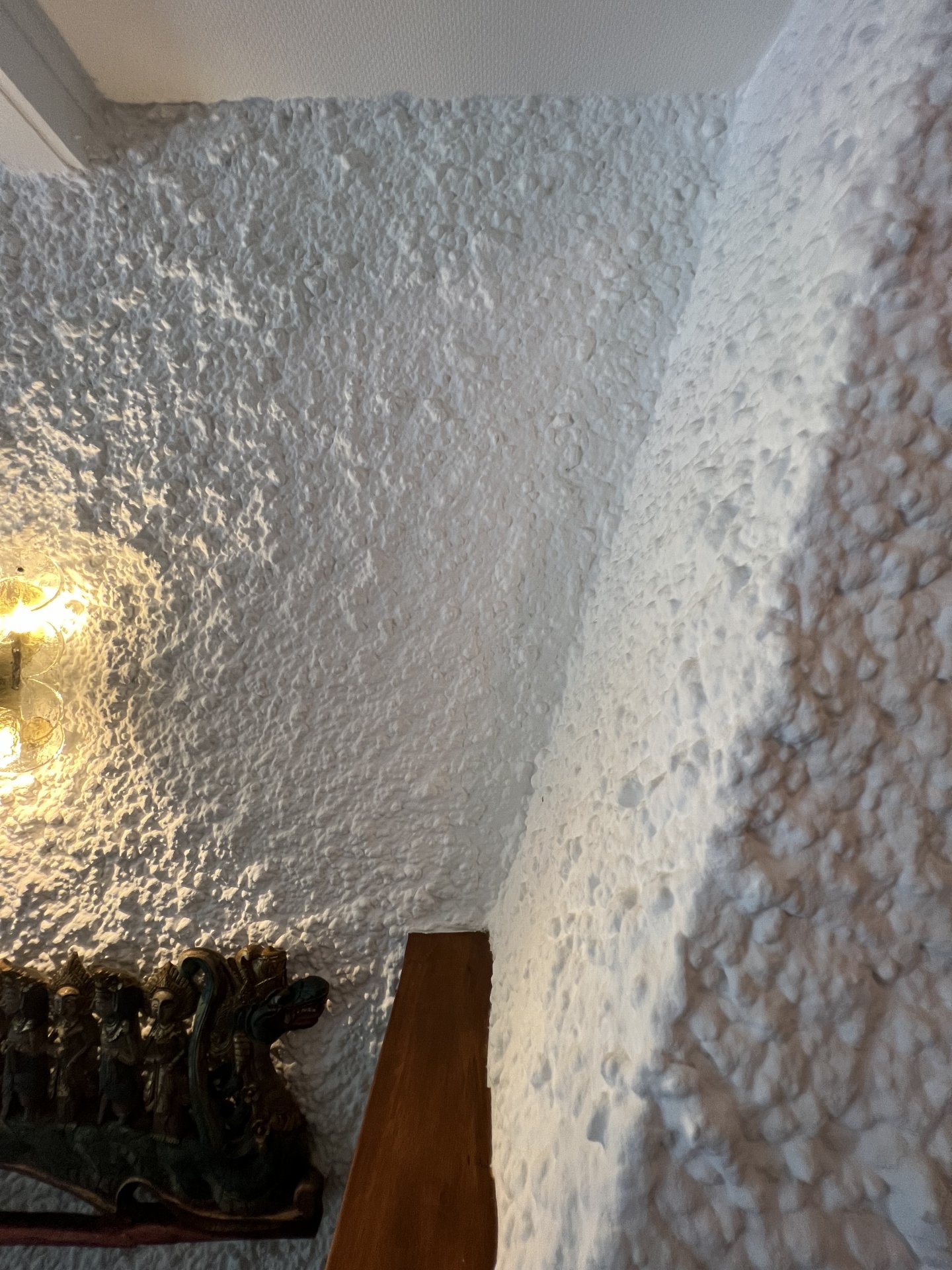

    Servus zusammen,
    Meine Frau und ich haben vor kurzem eine Wohnung gekauft. Nach langer Recherche habe ich herausbekommen das wir den Kellenwurfputz 32mm an den Wänden haben.
    Wir fragen uns was wir machen können. Entfernen und neu verputzen?
    Verkoffern durch Rigipswände?
    Überspachteln / Spachteln?
    Vielleicht hat jemand von euch mal ein paar Tipps für uns.

    Also der Putz gefällt uns nicht und wir würden gerne Tapezieren. Von daher brauche ich einen ebenen Untergrund. Entfernen lässt er sich nicht gut. Also aufwändig entfernen oder halt eine andere Möglichkeit die ich aktuell nicht sehe ‍♂️

    Oberfläche abrabbonieren (Schutzbrille an) , dann ca. (ist unterschiedlich) 2x mit Haftputzgips überputzen und gewünchte Oberfläche herstellen.
    Abklopfen wäre Totalschaden für die Wände

    Danke Berndt! Und auf Haftputzgips kann ich dann auch tapezieren?
  8. Alex88
    6.654
    3.613
    ja, vorher mit lösungsmittelfreiem Tiefengrund vorstreichen

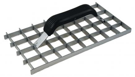

    Hat jemand eine Empfehlung wo ich ein guten gezahnten Rabot kaufen kann?
    Ich habe 100qm Wandfläche, da scheint mir ein billiger nicht für geeignet zu sein.
  11. Berndt
    Berndt
    12.01.2011
    1.240
    519
    Stuckateurmeister
    RLP
    Im Fachbaustoffhandel
