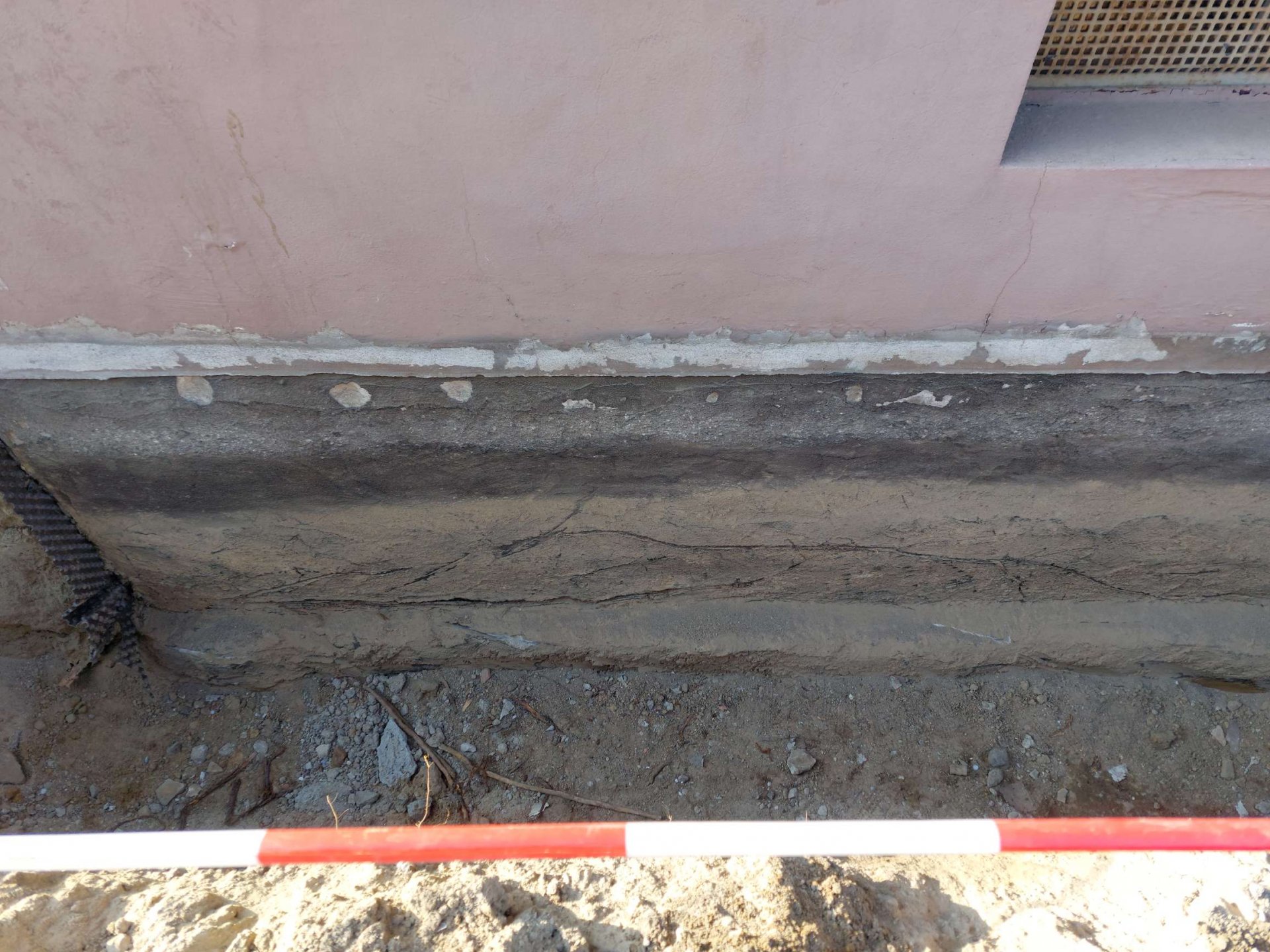

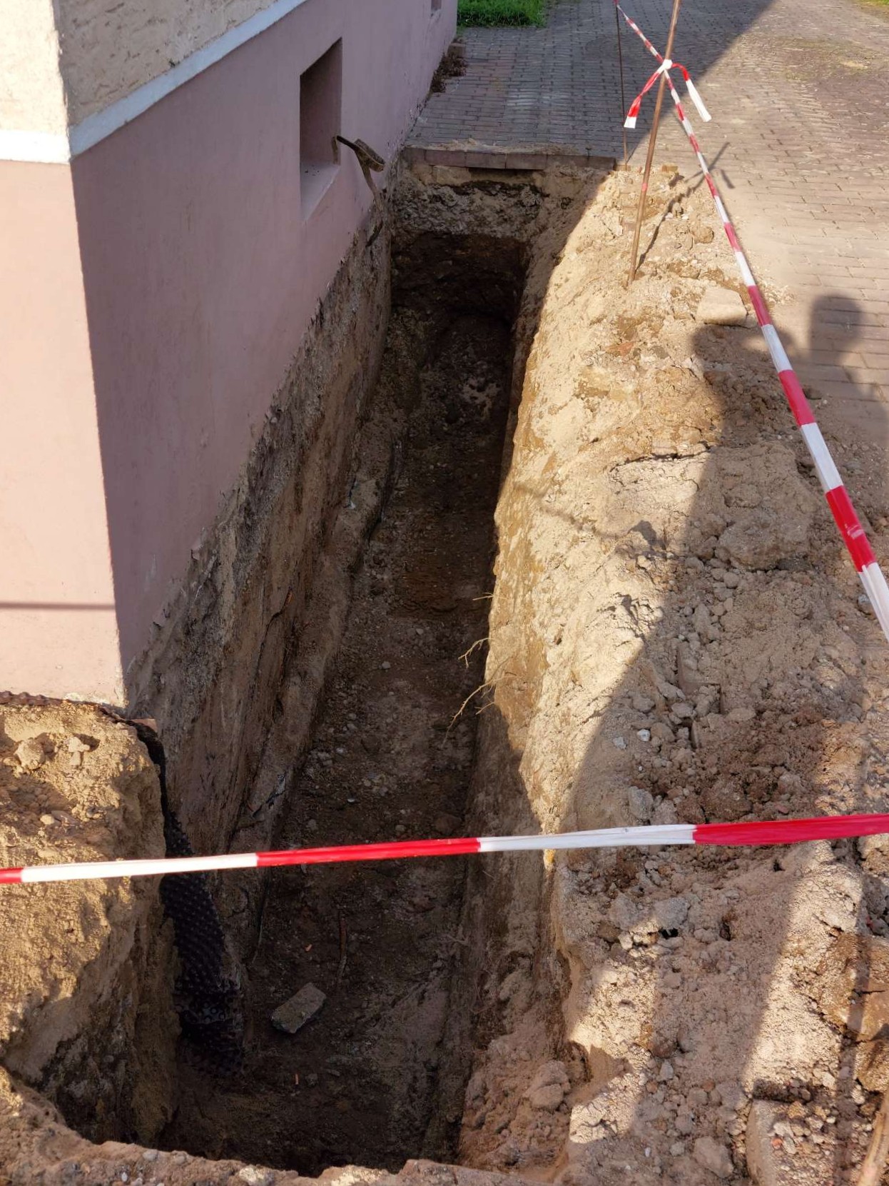

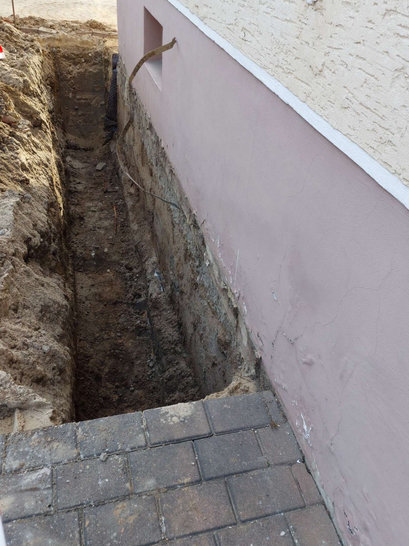

    Derzeit geht das Gefälle unserer Einfahrt leider gegen die Hauswand (Zweischaliges Mauerwerk mit Kerndämmung EPS, Baujahr 1934). Nun haben wir den Plan, die Einfahrt an der Hausseite etwas höherzulegen. In diesem Zuge wollen/müssen wir die Hauswand gleich abdichten. Aus kostengründen müssen wir dies selbst machen. Hier der Plan nochmal in kurz:
    1. Keller freilegen
    2. Wand saubermachen bis Unterkante Fundament
    3. Ggf. ausbessern
    4. Grundieren
    5. Zwei Schichten Dickbeschichtung 1k
    6. Noppenfolie
    7. Anfüllen mit Kies und verdichten
    8. Ca. 20 cm breiten groben Kiesstreifen als Spritzschutz mit Vlies und Randstein
    9. Fertig (hoffentlich)
    Nun die Fragen:
    1. Passt der Plan
    2. Bis wohin sollte ich die Dickbeschichtung anbringen. Die Einfahrt soll um ca. 6-8 cm angehoben werden. (Bilder anbei) Würde die Dickbeschichtung gerne über die obere Kante ziehen, so dass ich quasi 4 cm vom lilalen Bereich überdecke aber nicht über den Spritzschutz gehe.
    Vielen Dank im Voraus für Eure Hilfe
    Sebastian
    Crop_20220429_105619_9377.jpg Crop_20220429_105556_6328.jpg Compress_20220429_104954_4339.jpg
  2. #2 simon84, 29.04.2022
    23.350
    6.949
    Abdichtung 30 cm über neuer GOK
  3. BaUT
    9.265
    5.812
    Den Streifen um Bereich der GOK kann man auch mit Dichtschlämme ausführen, die dann überputzbar und/oder überstreichbar ist, dann muss man nicht mit der KMB (PMBC) aus dem Erdreich raus.
    Man zieht die DS 15 cm über GOK und ca. 30 cm tief in den erdberührten Bereich und dann kann man darauf die KMB aufziehen und unterhalb GOK enden lassen.

    3a. Hohlkehle

    Das klingt nach einer guten Lösung.
    Zwei kurze Nachfragen:
    1. Nimmt man hierfür mineralische oder flexible Dichtschlämme? 2 Schichten zu je 1mm?
    2. Zum Ausbessern von Löchern nimmt man zuvor irgendeinen Reparaturmörtel oder worauf sollte mach achten?
    Danke vielmals im Voraus
  6. #6 Sebastian01, 06.05.2022
    Sebastian01
    Sebastian01
    29.04.2022
    Hallo zusammen, ich habe jetzt mineralische Dichtschlämme gekauft. Muss ich vor dem Auftragen den ganzen Putz auf dem Sockel (30cm) vorher entfernen oder kann die Dichtschlämme drüber?
