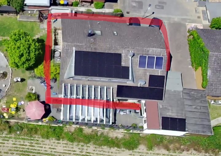

    Hallo liebe Bauexperten,
    vor einiger Zeit ist mir aufgefallen, dass mein Keller an einigen Stellen Feuchtigkeit aufweist. Da durch die extremen Regenfälle zunehmend eine Verschlechterung festzustellen ist möchte ich das Projekt Kellerabdichten nächstes Jahr angehen.

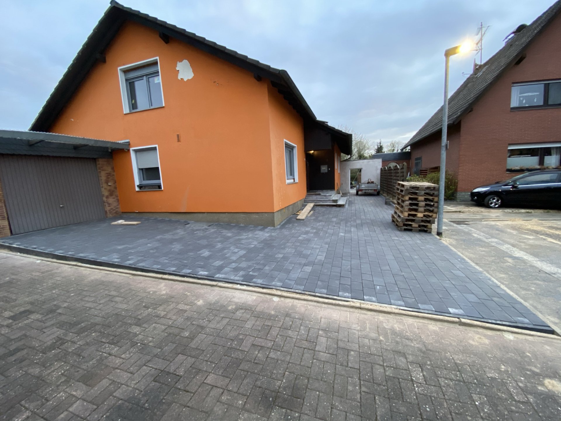

    Es handelt sich um ein Freistehendes Haus Bj. 1970, bei dem man mit mehr oder weniger Aufwand an alle Seiten drankommt. (Mal mit größeren Geräten und an verschiedenen Stellen nur mit einem Minibagger wegen Terrassenüberdachung etc.)
    Ich hatte nun eine Firma da die eine Abdichtung von innen vornehmen würde. Aufgrund von HBS Steinen ist der Aufwand der Abdichtung mit Injektionen aber sehr Aufwändig und teuer da das Haus einen Umfang von 50m hat. Der Preis belief sich auf ca.50.000€ und auf das angewendete Verfahren soll es dann 5 Jahre Garantie geben.

    Bei 50 m die freigelegt werden (abzüglich 7m Garage die angrenzend am Haus steht und nicht freigelegt werden kann) habe ich 43m die auf ca. 2,4m freigelegt sind macht in Summe etwa 105m2.

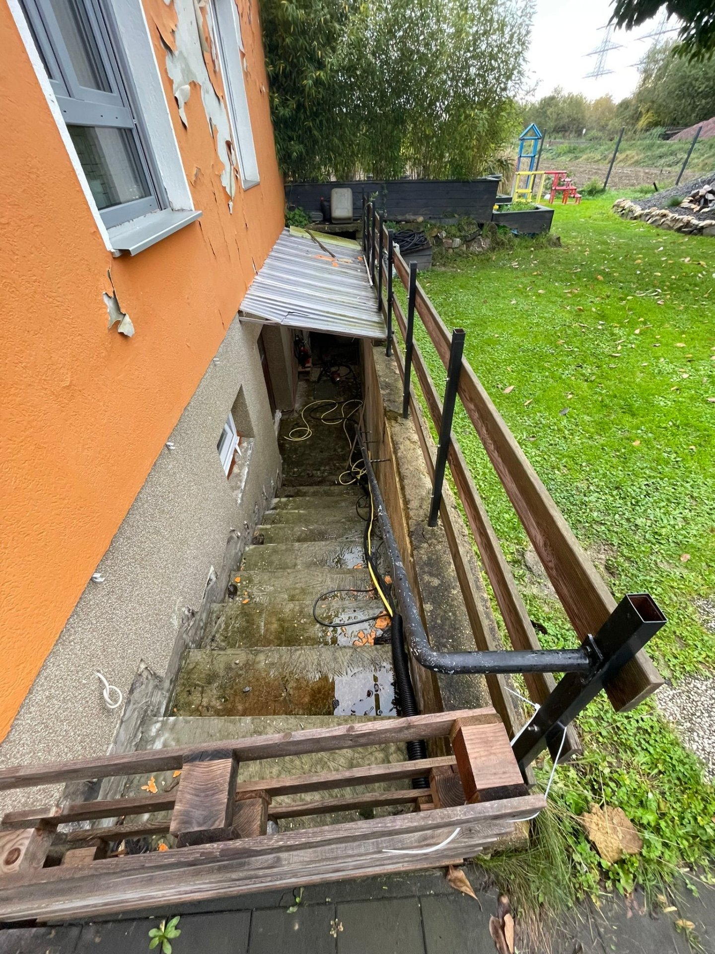

    4. Was mache ich mit der Kellertreppe? Da die Ecke vom Haus mit eine der schlimmsten ist gehe ich davon aus das die Treppe die an der Außenseite in den Keller führt weg muss. Was muss ich für eine Treppe rechnen und welche verschiedenen Möglichkeiten gibt es hier?
