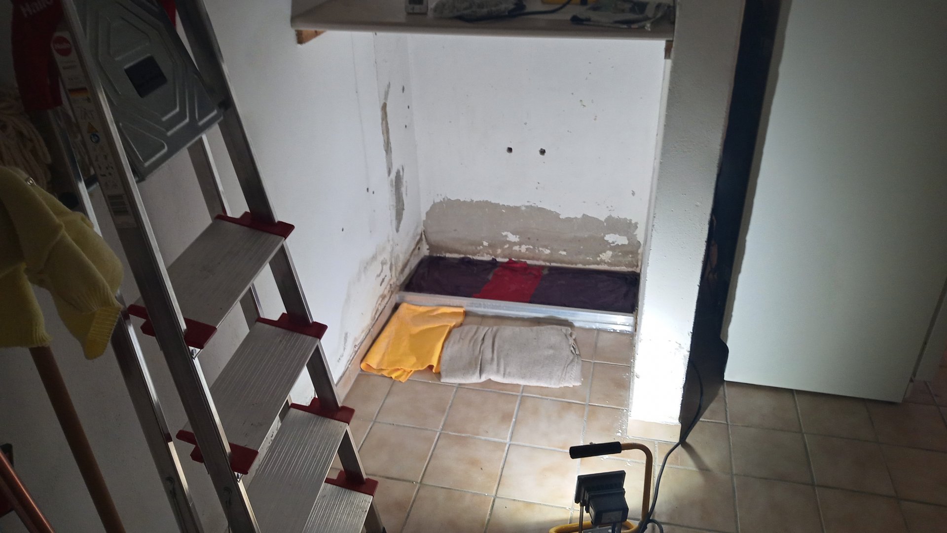

    Hallo liebe Fachmenschen,

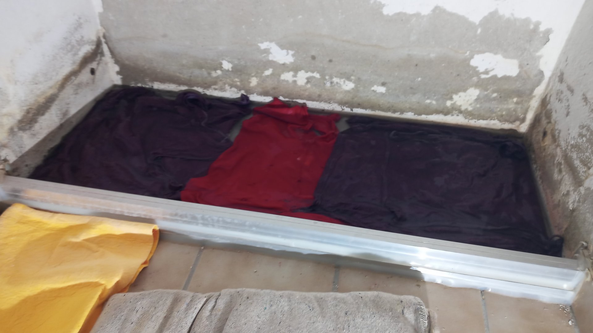

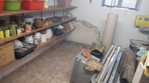

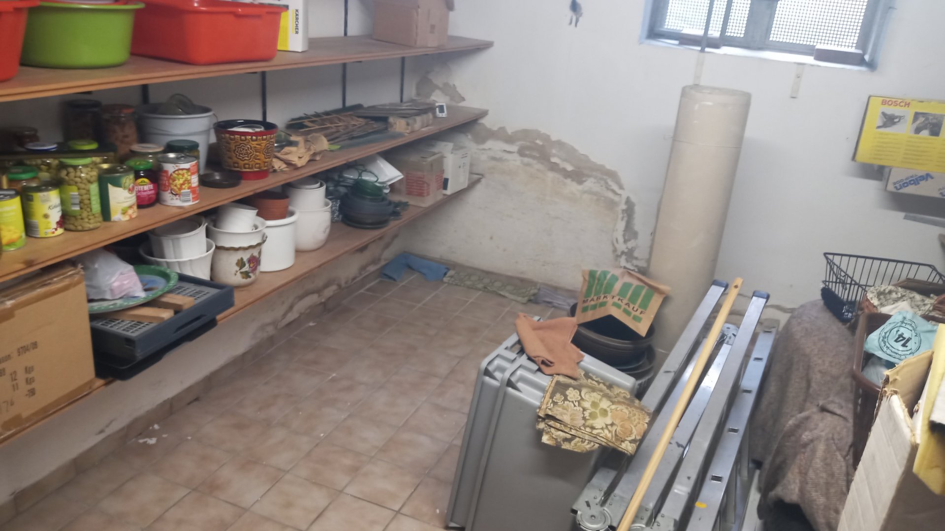

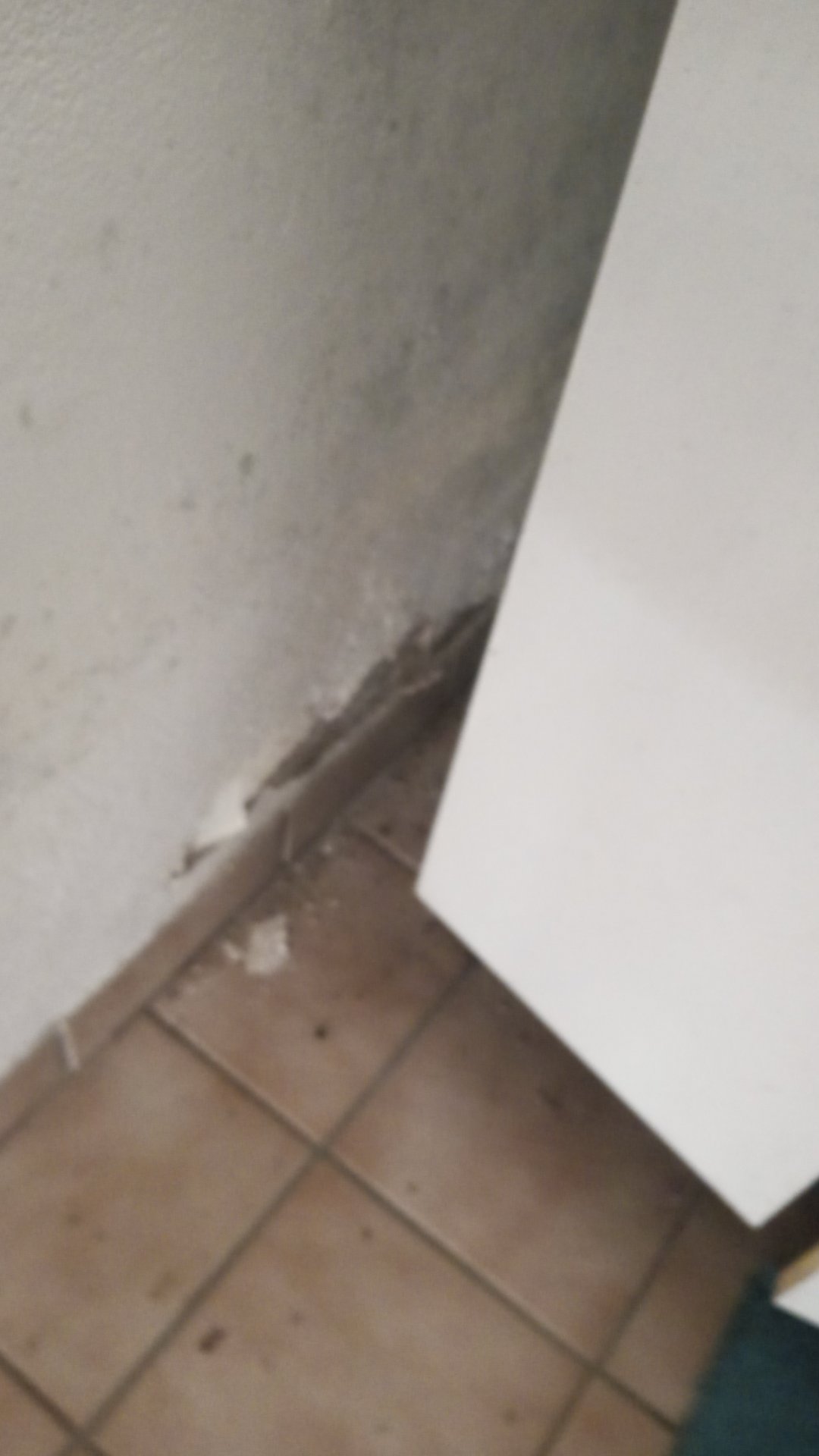

    ich habe ein „kleines“ Problem mit einem Bungalow der vor ca. 60 Jahren auf dem Gelände einer alten Tongrube gebaut worden ist. Unter der Treppe ca. in der Mitte des Hauses plätschert kurz nach Regenfällen ein Rinnsal in den Keller. Ich habe dort eine Aluschiene eingeklebt um das Wasser aufnehmen zu können. Der Keller ist teilweise verfliest. Ich befürchte der Besitzer hat so versucht das Wasser in den Griff zu bekommen. Der Bungalow ist nur zu ca. 70% unterkellert. In einer Ecke des Hauses sieht man, dass das Wasser in der Mauer höher gezogen ist. In allen anderen Bereichen ist es max. ca. 30 cm hoch an den Wänden zu sehen. Nach „vorne“ (da wo die Böse Ecke ist) ist die Wand von außen neu gegen Wasser abgedichtet und die Drainage erneuert worden. Mit null Erfolg. An zwei Außenseiten kommt man aufgrund der beknackten Lage des Gebäudes wohl nie wieder von außen ran. Jetzt ist die Anlegung eines Pumpensumpfes als nächstes geplant und die Abdichtung von innen. Dazu benötige ich möglichst viele Tipps da dies in Eigenleistung erfolgen soll. Die Besitzerin hat gerade ihr ganzes Geld in die (Flach-) Dachsanierung geschossen. Ich wäre dankbar für Methoden, einzusetzende Mittel und Produktempfehlungen (auch günstig) und Warnungen vor Fallstricken. Fragen beantworte ich so gut ich kann.

    Vielen Dank für die Antworten. Wie gesagt von Außen geht da nix. Das hat klar mit der Teilunterkellerung, dem Wintergarten und mit den Nachbarschaftsverhältnissen zu tun. Das Gebäude steht quasi auf der Grundstücksgrenze und eine Möglichkeit das abzugraben müsste vor Gericht erstritten werden. Ich suche nur eine günstige Lösung um zu verhindern, dass das Wasser weiter in den Wänden hochsteigt. Ich habe nicht vor 100 Jahre zu leben also genügen mir so 10 – 15 Jahre Haltbarkeit.

    Bei Regen kommen (nach Verzögerung) einige Liter am Tag zusammen, das habe ich aber oben schon geschrieben. Sieht man auch auf den Fotos. Die Bodenplatte wird wohl armierter Beton mit Estrich und darauf Fliesen geklebt sein. Was unter der Platte ist weiß keiner bis ich mich bis dahin durch gearbeitet habe. Ich pumpe das Wasser mit Hilfe einer Schmutzwasserpumpe in ein Abwasserrohr. Kupfer übergehend in HT-Rohr.

    das Wasser hat die merkwürdige Eigenart unter einer Betontreppe aus dem Mauerwerk zu plätschern. Dort sammelt es sich auch. Das ist das Foto oben mit der Aluschiene davor. Dahinter sind durchnässte Putzlappen zu sehen. Diesen Gott gegebenen Effekt werde ich ausnutzen um dort den Pumpensumpf anzulegen. Davor gab es kein Wasser, dann gab es Fliesen und dann wurde das Wasser mit Hilfe von Putzlappen aufgenommen in Eimern gesammelt und damit der Garten bewässert. Möglich das unter der Treppe der tiefste Punkt der Bodenplatte (Trichter) ist!?
