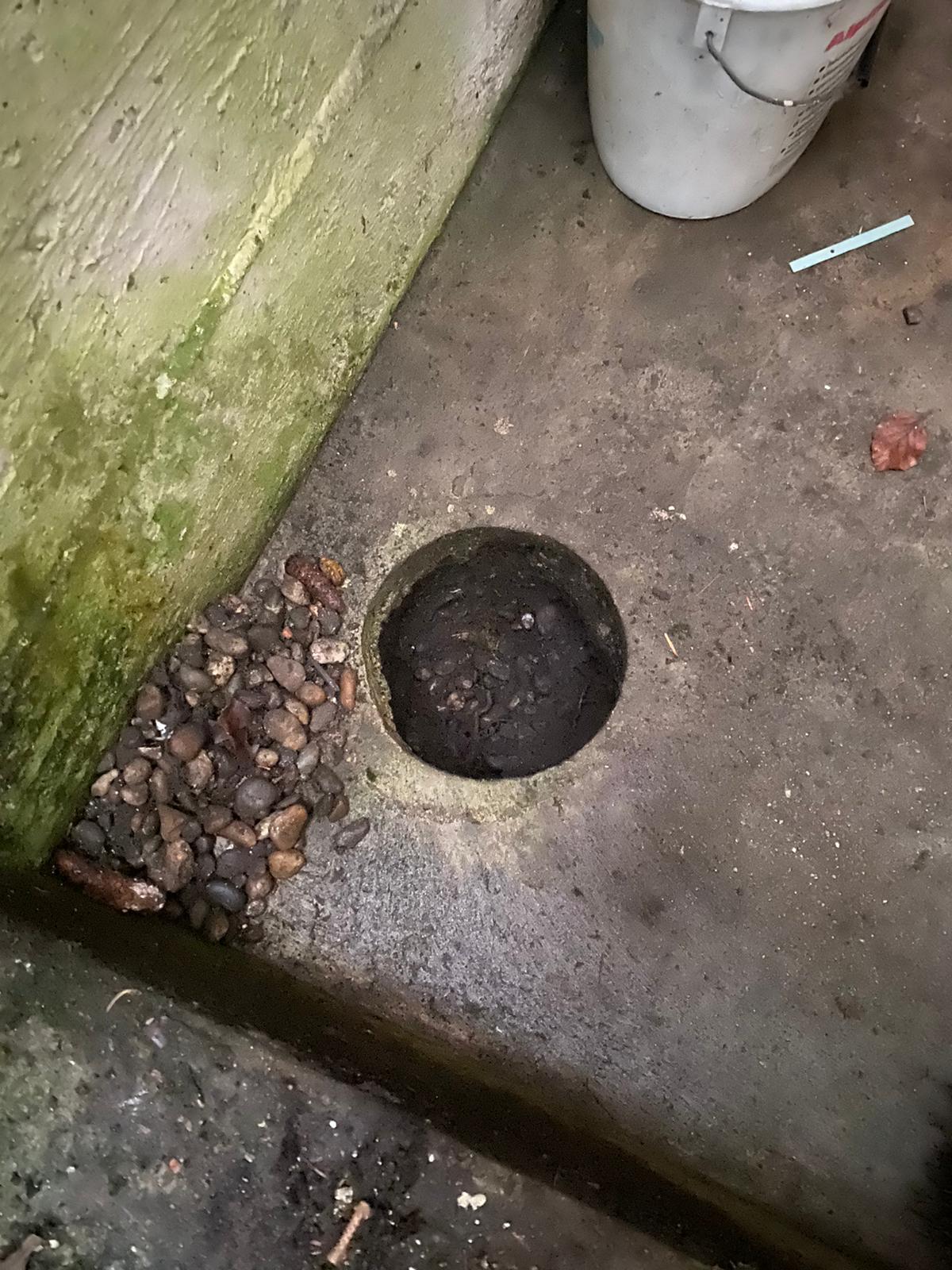

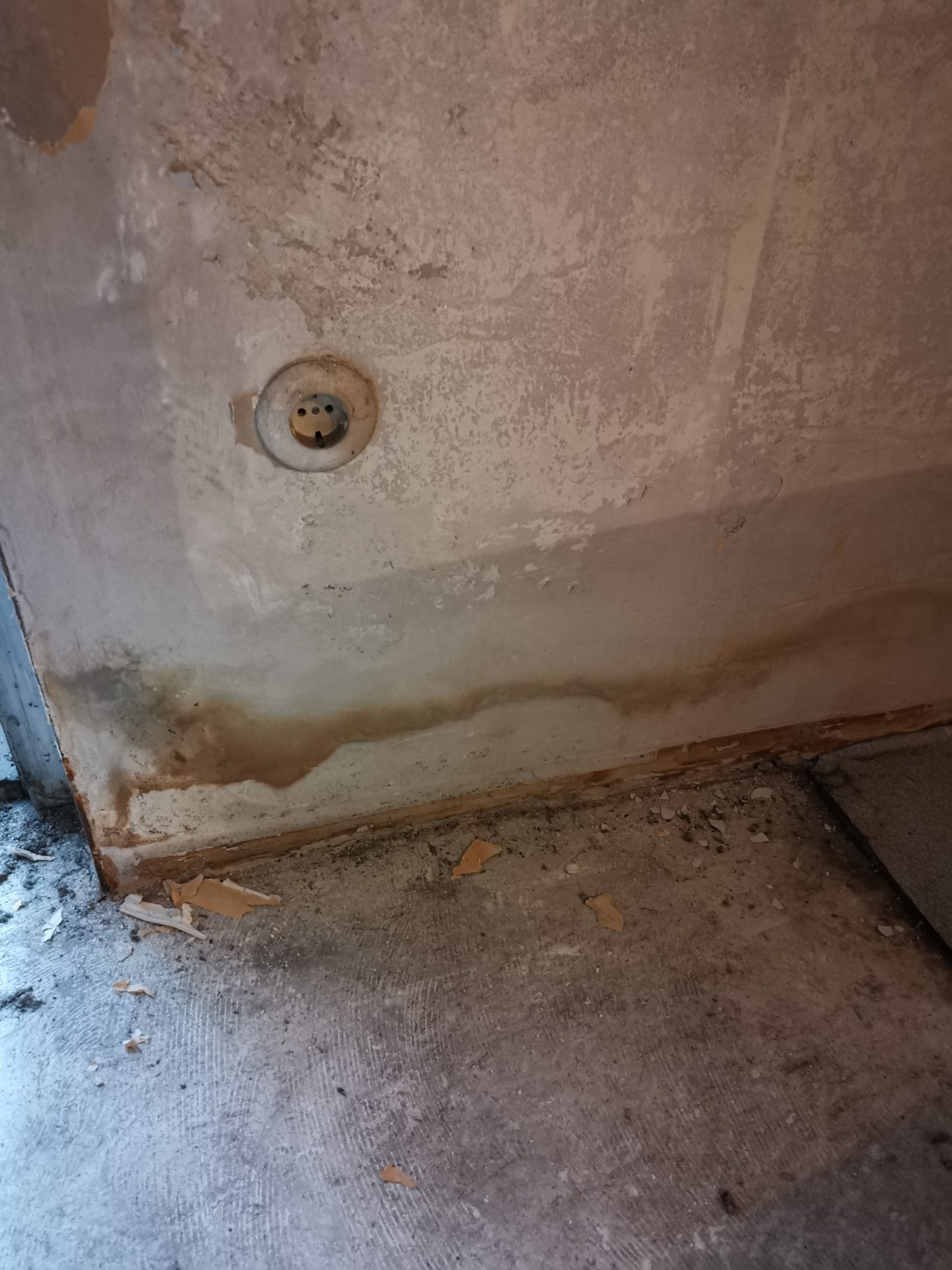

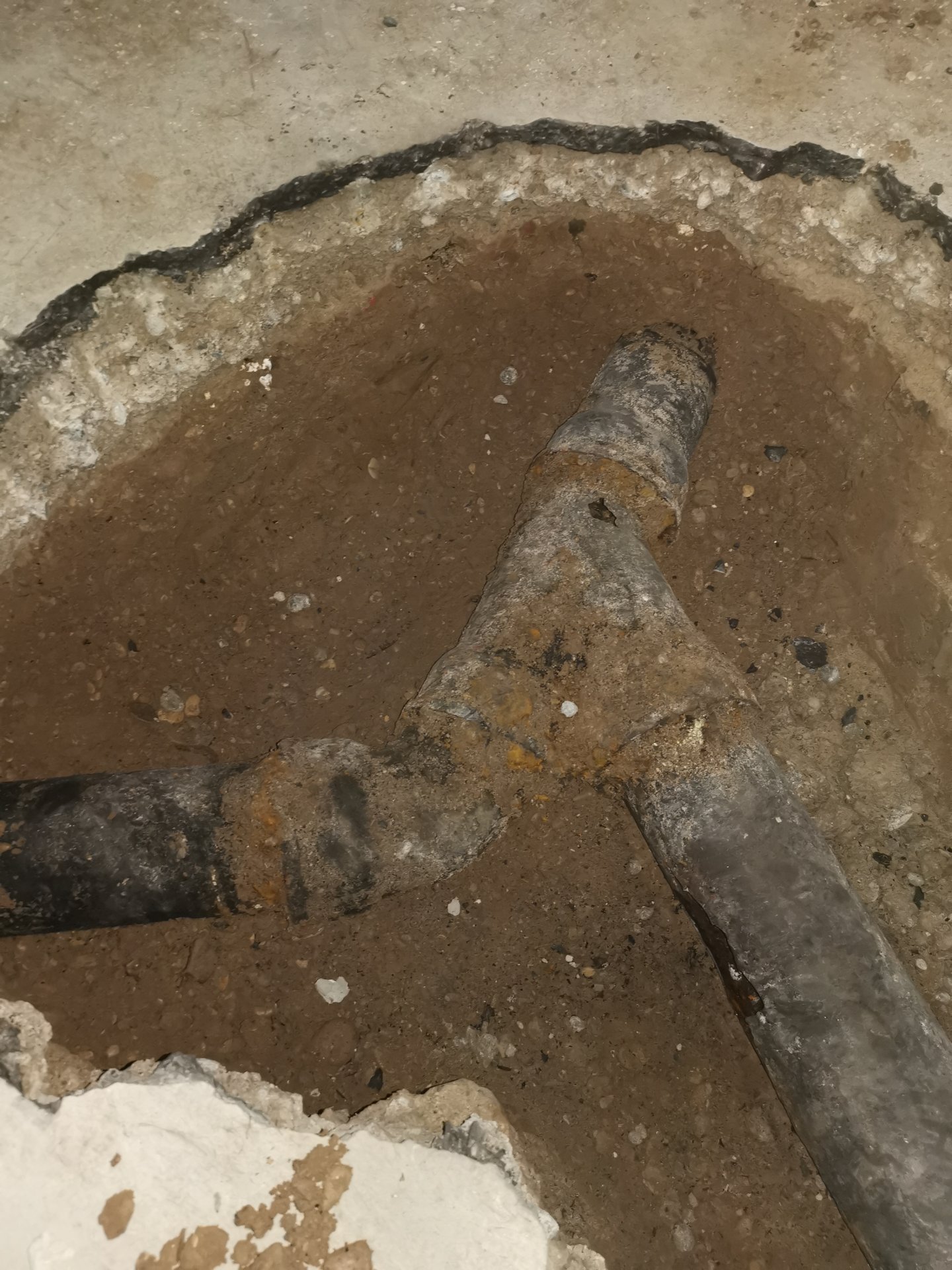

    Hallo liebe Bauexperten,
    ich habe neulich ein Haus gekauft. Das Haus war jetzt mindestens 2 Jahre nicht bewohnt und ziemlich ungepflegt. Es geht vom Garten eine Treppe in den Keller und die Treppenstufen waren voller Moos Blätter und Tannenzapfen. Ich habe mir nicht viel dabei gedacht bis ich gestern endlich ins Haus konnte und realisiert habe, dass der Abwasserabgang voll mit Steinen und Erde ist.
    Meine Frage, ist das so gedacht, dass das Regenwasser da durchsickern soll oder wurde es irgendwann mal zugeschüttet? Ich kenne das halt so nicht. In meinen bisherigen Wohnungen waren immer Schächte vorhanden.
    Bin mir nicht ganz sicher, ich vermute das im Keller schon mal Wasser Stand. Denn ich habe genau an der Kellerwand wo der Schacht ist Verfärbungen unter der Tapete festgestellt. Vielleicht könnt ihr mir helfen oder sagen an wen ich mich am besten wenden sollte. Habe deshalb die Nacht echt mies geschlafen.

    Moin :winken
    Sind die Verfärbungen definitiv nur in dem Bereich, in der die Kelleraussentreppe an der Wand liegt, oder eher im ganzen Raum rundherum?
    Es sieht eher nach einem zu gesetzten Sickerloch aus. -> Bitte mal noch tiefer raus holen und rein fassen, ob ein Rohr sicht-/spürbar ist, egal ob Steinrohr oder Plastik.

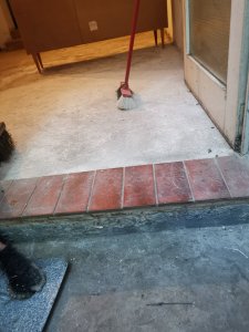

    Gibt es eine Schwelle zwischen Aussen und Innen? -> Foto
    Lösungsvorschlag pauschal geht leider nicht.

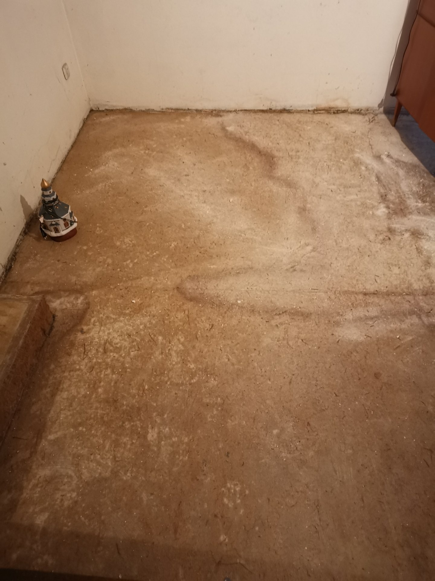

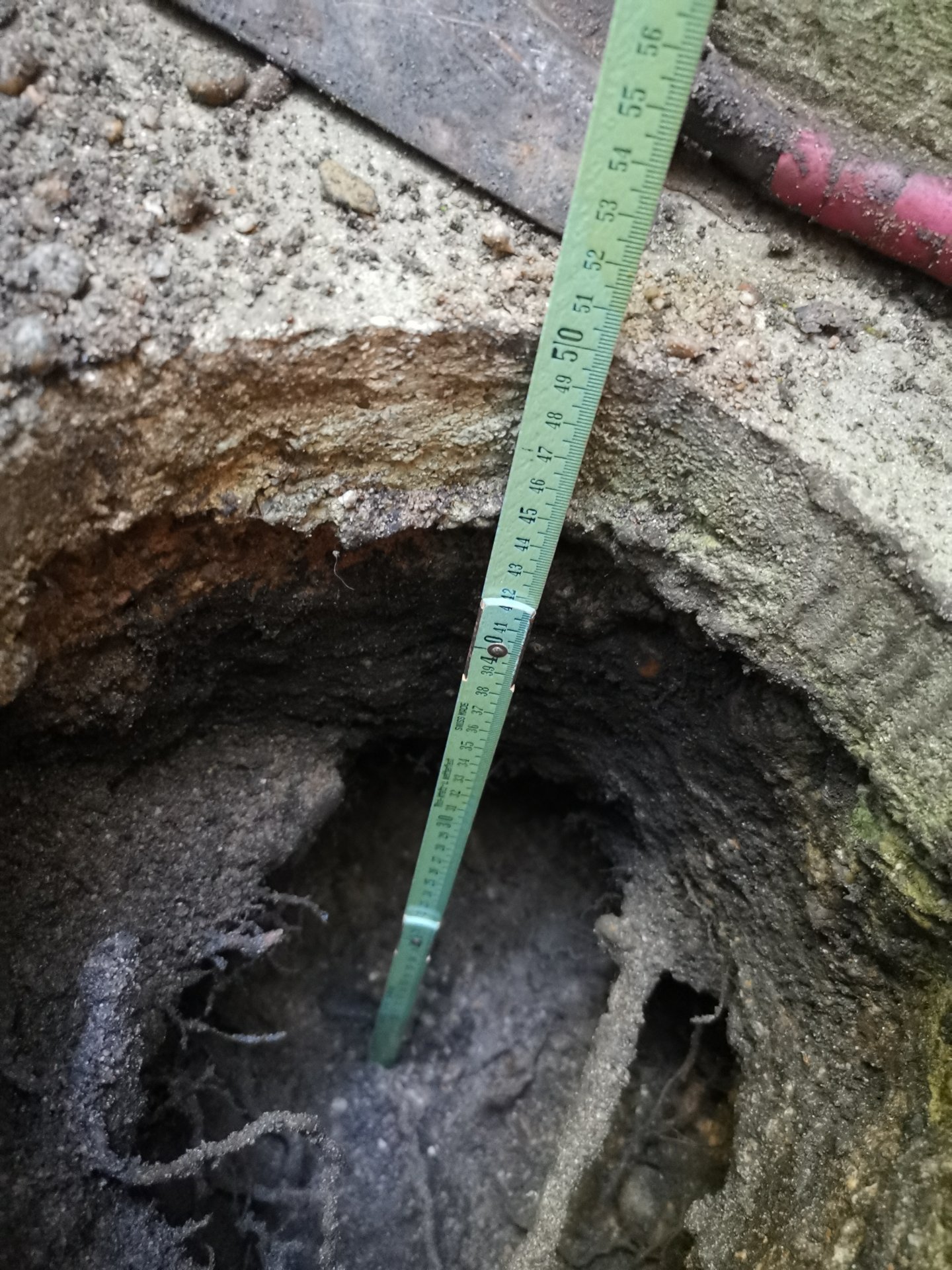

    Hey, ich habe jetzt mal weiter ausgegraben und es kommt nur noch Sand aus dem Loch - kein Rohr.

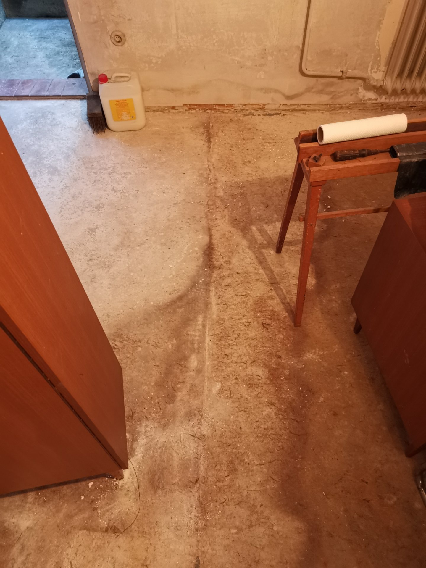

    Eine Schwelle ist vorhanden und die Verfärbungen so wie ich das jetzt festgestellt habe rundherum, aber nur in dem Hobbyraum.

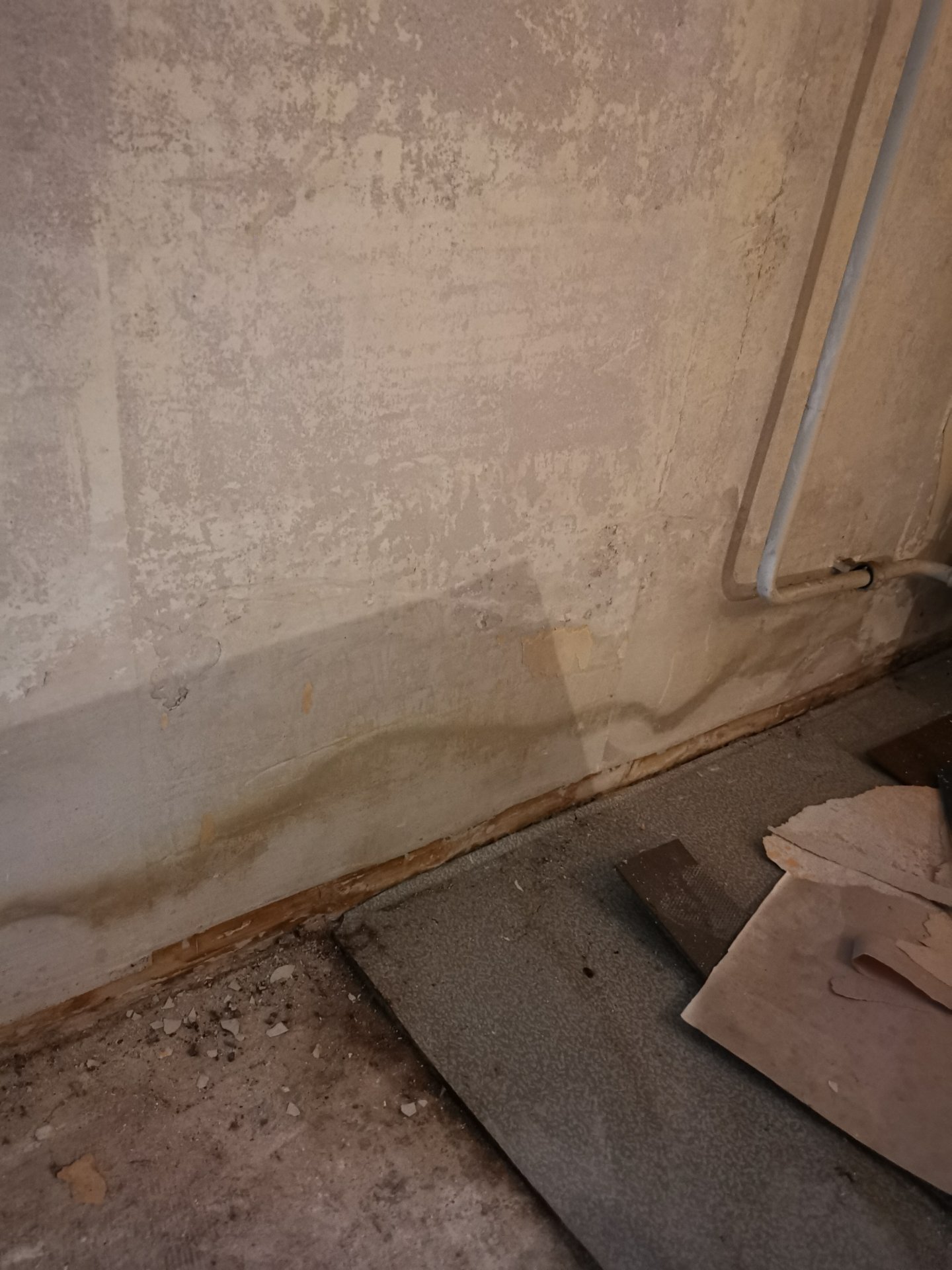

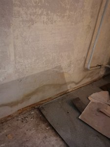

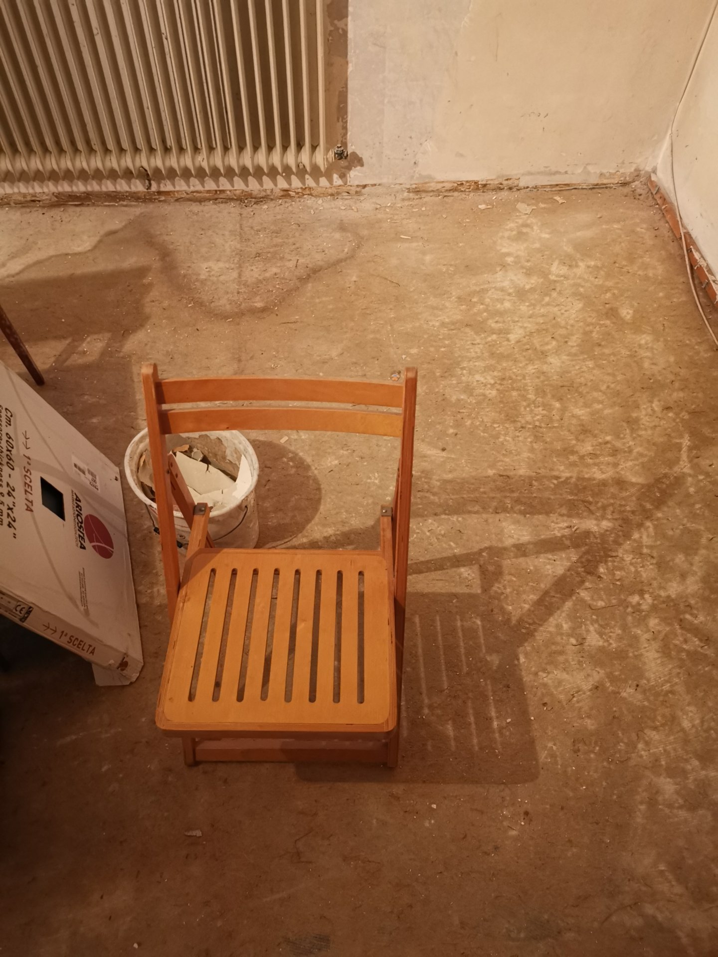

    Gestern habe ich den kompletten Vinylboden entfernt und es snd überall auf den Kleberesten Wasserflecken vorhanden.
    Es fühlt sich mit der Hand trocken an, aber in dem Zimmer ist es doch etwas muffig. Ich habe die Sorge, dass ich mich irre und die Feuchtigkeit vom Boden hoch kommt.
    Was würdet ihr mir empfehlen zu machen?

    Regenwasser kann man in einem derartig kleinen Loch nicht versickern lassen.
    Wenn das einmal so gedacht gewesen sein sollte, muß man es abändern.
    Was meint denn der Vorbesitzer dazu?
    Wenn innerhalb des Loches Kies und Sand ist, könnte das Wasser einst auch von draußen und über das Loch ins Haus gekommen sein.

    Da bin ich bei Petra, ein Loch zur Versickerung, ist nur ausserordentlich bedingt zur Versickerung tauglich, und kann auch retoure kommen, indem sich Wasser hoch drückt.
    Momentan sehe ich aber an den Wänden, eigentlich nur im Bereich der Außentreppe Wasser? Kann das so bestätigt werden @Losrot ?
    Welchen Bodenaufbau hat der Raum? Estrich? reiner Beton?
    Ich habe da schon eine konkrete Vermutung, und auch Lösung, möchte aber mehr/andere Probleme gerne ausschliessen.

    So ein Versickerungsloch Marke Eingenbau hat man früher oft so bei solchen Kellerabgängen gemacht. Hab die Lösung auch hier 1:1 am Altbau (BJ1920).
    Durch diesen 5-6 cm Absatz kann das Wasser auch mal bis zu dieser Kante stehen und dann langsam versickern. 5 cm auf nen m² sind mal stolze 50 Liter.
    Nicht schön aber selten.
    Bei mir bleibt das so. Hab aber auch kein Schadenspotential wenns da überlaufen sollte triffts den Kartoffelkeller ohne wertvollen Inhalt, unbewohnt.
    Bei dir natürlich was anderes.
    Kannst du den Kellerabgang überdachen? Wenn da kein Regen mehr landet wir die Entwässerung einfacher.

    Eben diese Lösung wäre auch für mich das optimale. Da auch die Schwelle nach "nicht dicht" aussieht, und die Türe so auch nichts fern hält.
    2. Lösung wäre mit viel Aufwand die Entwässerung tatsächlich herzustellen (inkl. Rückstausicherung usw usw...)
    Trotzdem wäre zur Eingrenzung der Wasserflecken der Bodenaufbau durchaus interessant.

    Der Vorbesitzer ist leider verstorben und die Erben haben es mit Abtretung von allen Gewährleistungsansprüchen verkauft, da sie nie drin gewohnt haben. Jetzt verstehe ich auch warum...
    Das Zimmer Stand voll mit altem Gerümpel und ich konnte es erst feststellen als ich den Vinylboden entfernt habe. Daraufhin habe ich den Nachbarn gefragt ob die vielleicht schon mal was von einem voll gelaufenen Keller gehört haben. Er sagte das vor 2 Jahren bei einem Starkregen mehrere Keller in der Nachbarschaft voll gelaufen sind, aber seiner blieb trocken. Er wohnt in dem rechten Reihenendhaus und die Bauweise des Hauses und das Abwasser Loch sind identisch. Er habe lediglich selbst den Dreck ausgegraben und das Loch mit Kies befüllt. Er hatte nie eine Überschwemmung.
    Ich habe Angst, dass das Wasser vom Boden aus in das Haus eindringt. (Ich glaube man nennt es Kapillar steigende Feuchtigkeit).
    Jetzt war die Überlegung einen Bautrockner zu mieten und laufen zu lassen. Ich weiss halt nicht ob der Schaden durch eine einmalige Sache wegen dem Starkregen vor einigen Jahren entstanden ist oder diese Problematik immer wieder auftreten wird.
    Hat da jemand vielleicht ein Tipp an wen ich mich da am besten wenden kann oder was ich am besten machen sollte?

    Vorschlag: Loch vergrößern und dann Tauchpumpe einsetzen, mit innenliegendem Schwimmerschalter. Dann kann es am Niederschlag nicht mehr liegen.

    Ja das hab ich auch in letzen Haus gemacht. Stand immer mal wieder Wasser im Kellerchen Den Treppenabgang aufgestemmt
    Loch gebuddelt
    Ein 315er Rohr mit Löchern versehen (mehrere Hundert) und für unten einen Deckel rauf
    Rohr ins Loch und aussen mit Kieselsteinen verfüllt.
    Mit der Pumpe habe ich das aber anders gelöst. Schwimmerschalter ist zu ungenau. Ich hab mir eine fertige Steuerungskiste gekauft
    Abdeckung rauf fertig.
    Seid dem war Ruhe

    Wenn der Keller durch aufsteigendes Wasser (kapillar) feucht ist hilft dir ein Bautrockner auch nix wenn du die Ursache nicht abstellst.
    Keller im Altbau ist meistens etwas feucht. Damit leben und den Keller als Keller nutzen (kein Wohnraum) oder so richtig aufwendig sanieren...
    Mein Ansatz wäre Dach über die Treppe und dafür sorgen, dass kein Niederschlag oberflächlich in Richtung Treppe läuft.
    Bevor ich eine zweifelhafte Pumpenlösung rein bastel würd ich auf ne wasserdichte Tür gehen.
    Pumpen neigen dazu bei fehlender Wartung dann nicht zu arbeiten wenn sie es sollen und bei nem richtigen Starkregen sind sie i.d.R. eh unterdimentioniert.

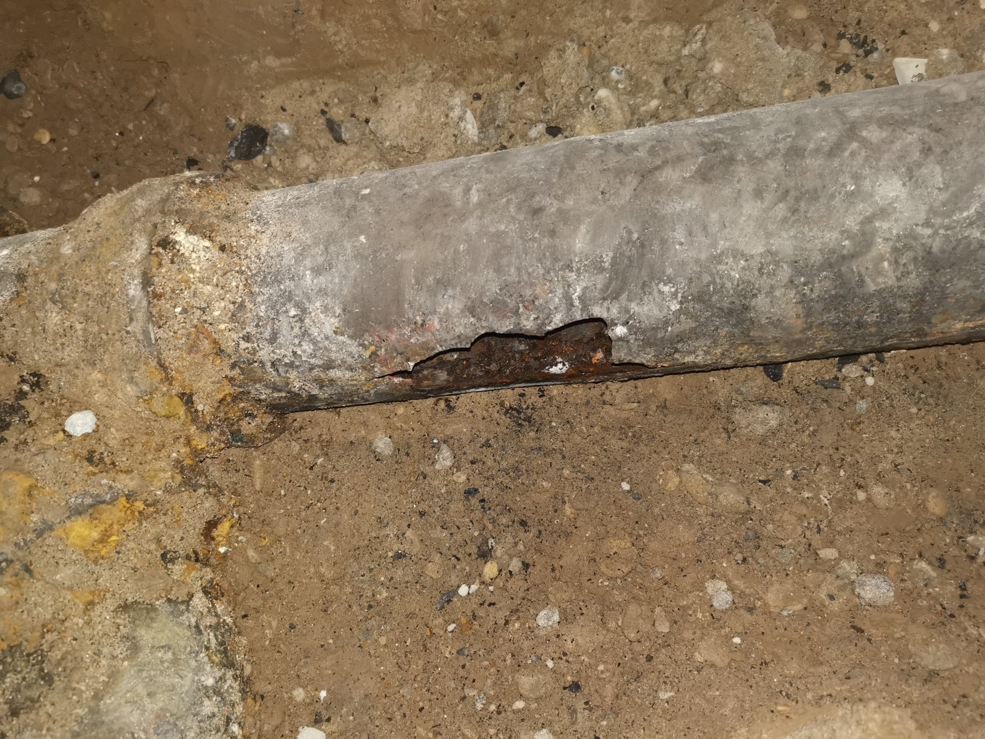

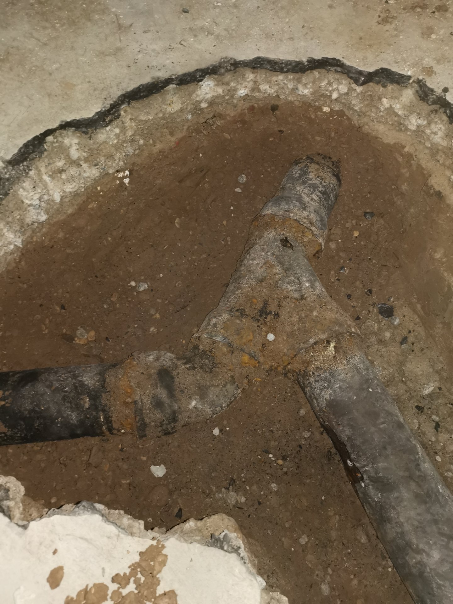

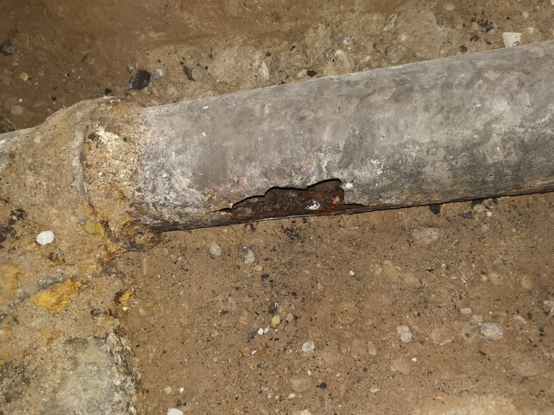

    Hallo, ich weiss der Thread liegt schon lange lange zurück. Ich wollte euch lediglich nochmal mitteilen, dass wir die Ursache gefunden haben.
    Ich habe von meinem netten Nachbarn die Abwasserleitungspläne bekommen und diese verlaufen alle unter dem Kellerboden zum Kanal. Mein Handwerker des Vertrauens hat mir nahe gelegt den Boden aufzugraben. Das haben wir dann schlussendlich gemacht und siehe da, kaputte alte Abwasserrohre. Sowohl Regenwasser als auch WC/Dusche...
    Wir haben nun bis zum Kanalanschluss aufgegraben und erneuern alle Abwasserrohre. Am Kanalanschluss wird eine Rücklaufklappe eingebaut. Und das Treppenhaus mit dem Sickerloch, wird mit den Abwasserrohren verbunden.
    Ich hoffe damit ist das Problem endlich aus der Welt.

    Dann drückt im Rückstaufall das Abwasser, das nicht zum Kanal abfließen kann, durch dieses Sickerloch und läuft mit allem, was es an Schmutzfracht mit sich führt, in den Keller. Die Rückstauklappe darf nur die tatsächlich gefährdeten Entwässerungen sichern, die aus den oberen Etagen müssen frei abfließen können.

    OK, also man sollte dann die Rückstauklappe nur bei der Verbindung zum alten Sickerloch installieren? Oder macht es dennoch Sinn einen direkt am Kanalanschluss zu haben und einen zweiten an der besagten Stelle einbauen?

    Keine Rückstauklappe am Kanal, dann würde aus dem ganzen Haus nichts mehr ablaufen.
    Sind im Keller noch andere Entwässerungen?
