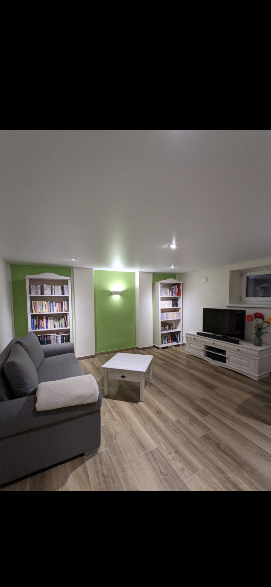

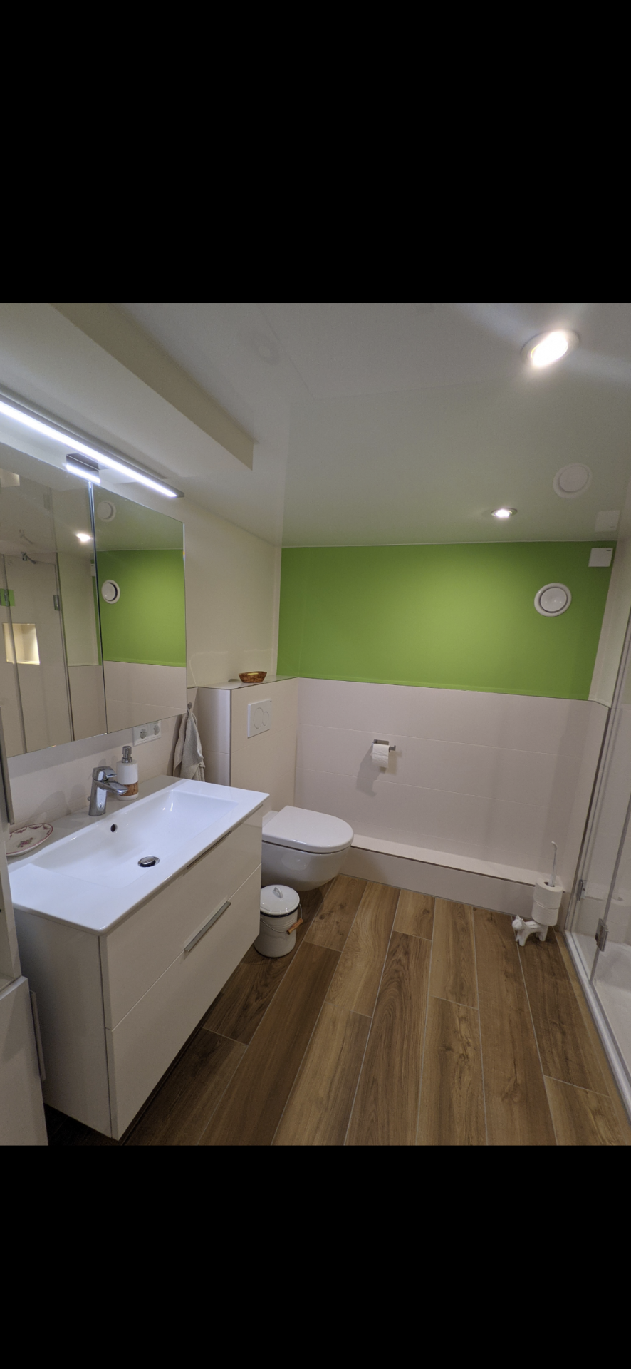

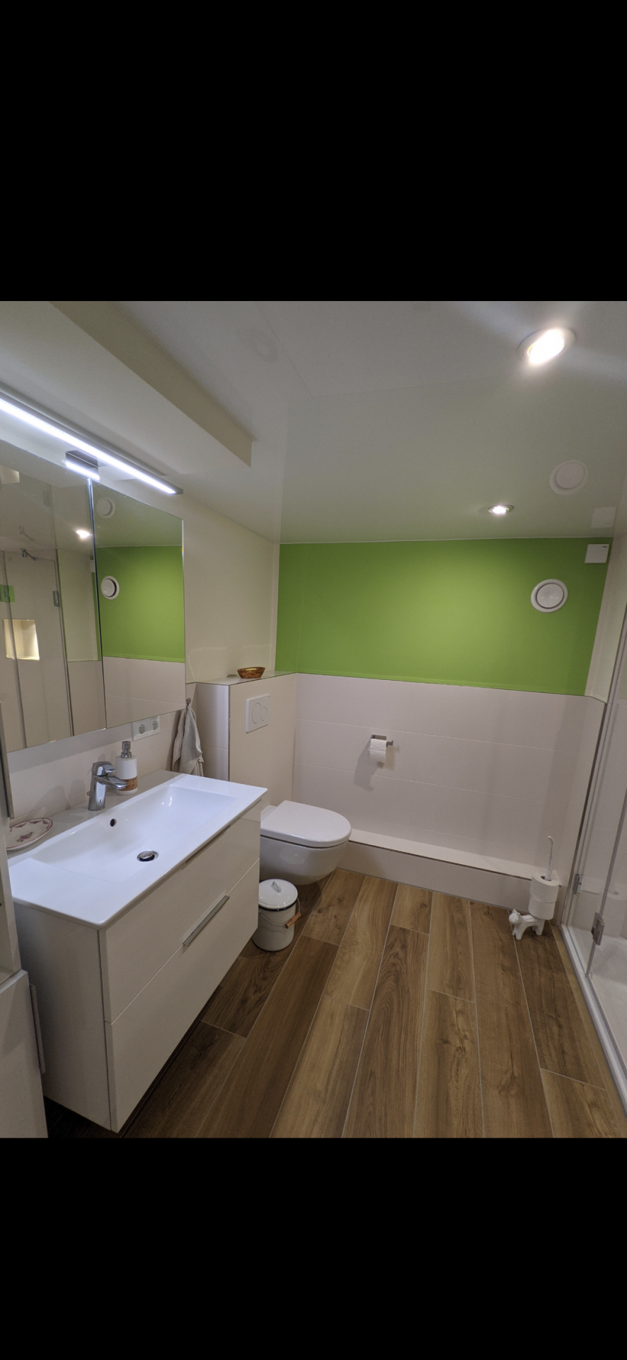

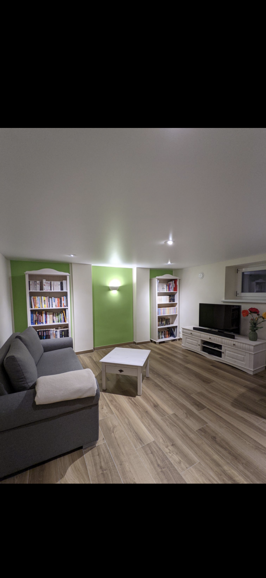

    Moin, wir haben ebenfalls ein Haus ( Endreihenhaus) mit feuchtem Keller.
    Unser Haus ist Baujahr 1961. Die Keller der gesamten Eigentümergemeinschaft sind nass.
    Alle buddeln hier früher oder später. Alle die vor 10 Jahren nur dezente Feuchtigkeit hatten, haben inzwischen eine Dampfsauna, nur kalt.
    Wir hatten hier damals schon 90% Luftfeuchtigkeit und haben uns lange und intensiv schlau gemacht. Dann haben wir gebuddelt, abgedichtet und gedämmt.
    Was soll ich sagen, es war eine schreckliche Arbeit und wir waren auch ziemlich akribisch um den Spass nicht öfter zu haben.
    Wir haben zwei Sommer gebraucht, was aber auch am schlechten Wetter lag. Danach haben wir von innen den Sperrputz, der an einigen Stellen drauf war runtergeholt und die Farbe mittels Fassadenfräse entfernt und die Wände fünf Jahre( wir hatten einfach keine Zeit) mittels gelegentlichen L Luftentfeuchtereinsatz trocknen lassen.
    Dann ging es an den Innenausbau( den haben wir bis auf die Elektrik überwiegend machen lassen), den wir wegen der Wäsche und dem neuen Duschbad mit einem Solar Ventil kombiniert haben.
    Wir haben uns für diffusionsoffenen Putz und Kalkfarbe entschieden. Lediglich die Fliesen im Bad sind natürlich nicht diffusionsoffen.
    Was soll ich sagen: geiles Wohnklima ( ich glaube das Beste im ganzen Haus) und Heizen brauchen wir mit der Dämmung und dem Solar Ventil fast garnicht.
    Ich würde Dir also die Buddelei empfehlen. Ist super ätzend, aber Du hast Ruhe.
    Nach so langer Zeit ist die äußere Bitumenschicht einfach im Eimer. Unsere war komplett offenporig und nur erahnbar, weil die Ziegel schwarz waren.
    Der Luftentfeuchter kostet einfach unglaublich viel Strom und im Endeffekt ziehst Du das Wasser nur durch die Wand. Der Sperrputz hat bei uns auch nicht geholfen ( war vom Vorbesitzer) und dahinter wuchsen sogar Baumwurzeln.
    Edit: wir haben ein Fenster als Fluchtweg vergrößert
