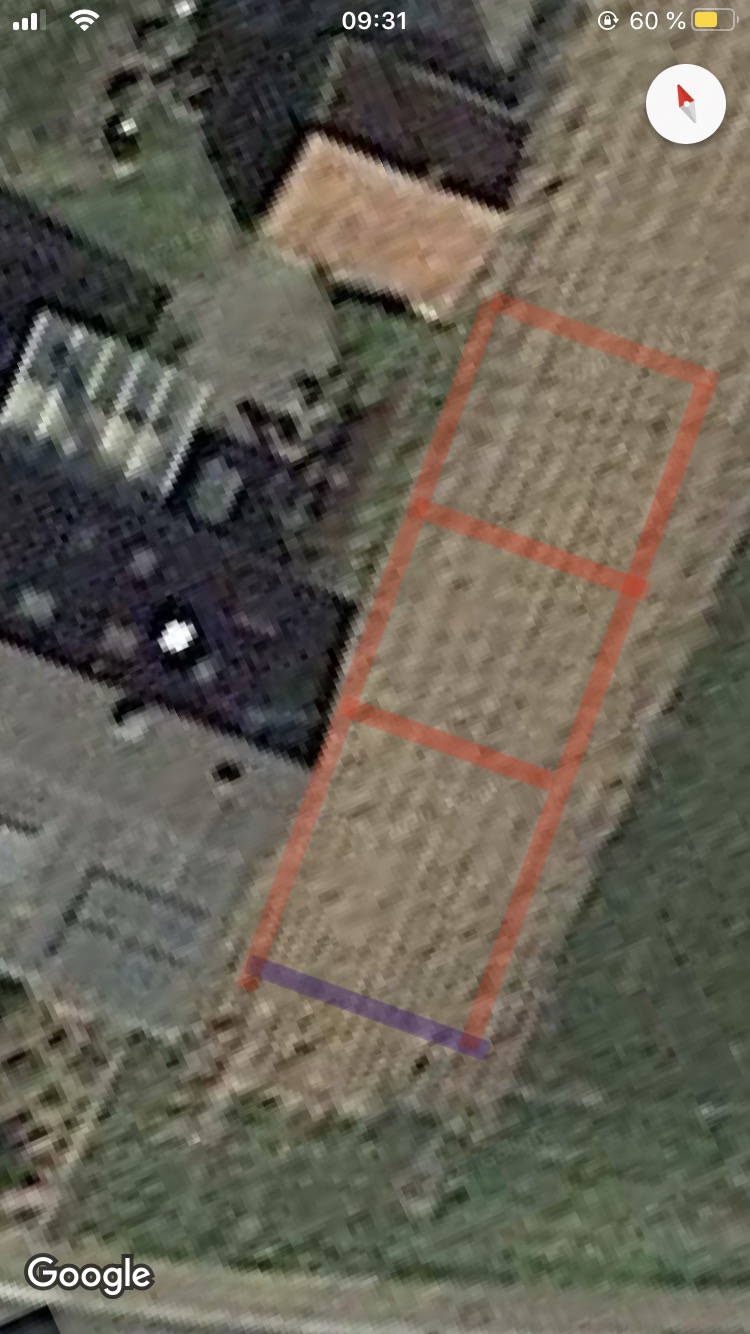

    Guten Abend.
    Ich recherchiere derzeit auf eigene Faust im Internet und finde keine zufriedenstellende Antwort.
    Ich habe die Option zum Kauf eines Grundstückes mit den Maßen 9,5m x 200m, wovon die ersten 40m das Baufenster sind. Auf der linken Seite steht ein Haus auf der Grundstücksgrenze, auf welche ich auch bauen darf. Das ergibt nach meinem Wissen eine mögliche Hausbreite von 6,5m. Ich wünsche mir darunter einen Keller. Hier ist auch mein Verständnisproblem. Dazu muss der Keller an den Nachbarkeller angebaut werden. Ich habe gelesen, dass eine Kellerwand einstürzen kann, nachdem sie freigelegt wurde.
    Ist das wirklich der Fall?
    Und wenn nicht, kann es zu Schäden am Gebäude kommen? Wie Risse o.ä.?
    Diesen Keller sehe ich in meinem Kopf als eine Garage, in die man fasst ebenerdig reinfahren kann. Bietet in diesem Fall, die fehlende Wand ein Problem für die Zukünftige Stabilität zum bestehenden Haus hin?
    Ich hoffe ich konnte mich weitgehend verständlich machen. Ich danke im Voraus für Antworten.

    Welche Wand fehlt denn?
    Was Du in Deinem Kopf siehst, kann Dir vielleicht Dein Therapeut entlocken.
    Uns könntest Du Dich verständlich machen, indem Du Deine Visionen mal aufmalst.

    Ich habe eine kleine professionelle Grafik angehangen um meine Idee zu verdeutlichen. Es ist ein schmaler Keller, auf die linke Grundstücksgrenze gebaut mit drei Räumen. Der erste Raum von der Straße aus soll eine Garage sein. Der blaue Strich soll die Position des Garagentores darstellen, was meines Erachtens keine Wand ist, also die von mir erwähnte fehlende Wand.
    Ich lese aus dem vorherigen Post heraus, dass solch ein Vorhaben nicht unproblematisch ist. Daraus schließe ich, dass es teuerer werden wird. Da stelle ich mir dann die Frage ob es sich überhaupt noch lohnen wird. Welche Mehrkosten können dabei entstehen?

    Wenn du schreibst, dass man quasi ebenerdig in den Keller reinfahren kann, wie tief liegt er dann unter der Gelände-OK? Und wie sieht es mit dem Nachbargrundstück aus?
    Grundsätzlich ist das kein Hexenwerk, es erfordert nur im Zweifelsfall eine sorgfältige Unterfangung des Bestands.
    Genaue Mehrkosten kann dir dazu keiner nennen, da wären schon konkretere Vorstellungen nötig.

    Interessant ist nur die Wand bzw. die Fundamente etc parallel zu der Kellerwand/Fundamente des Nachbarn.
    Das im rechten Winkel daran grenzende Garagentor oder was auch immer spielt keine Rolle.
    Interessant wird es immer dann, wenn du auf oder unter Fundamenthöhe des Nachbarn musst.
    Das kommt auf den Geländeverlauf, die bestehenden Gebäude und Tiefen und deine Planung an.
    Tendentiell denke ich wird das hier schon ein Thema und eine Unterfangung kostet schliesslich Geld.
    Ob sich das "lohnt" oder nicht, dazu weiss man aktuell noch viel zu wenig !
