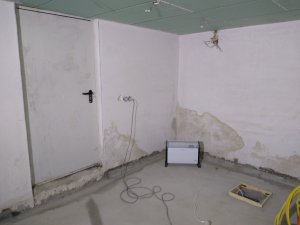

    Huhu, ich wollte mal nachberichten, was nun alles passiert ist. Vielleicht hilft das ja anderen mal irgendwann :)
    Hab das alles über einen Anwalt laufen lassen und dieser hat dann einen Statiker und Architekten beauftragt.
    Der Statiker hat gesagt, dass ich im Keller ringsum am Boden verzinkte L-Profile anbringen muss und diese dann mit Spezialkleber in die Wand kleben muss, sodass ein Hochdrücken des Bodens vermieden wird. Der Architekt hingegen meinte, das wäre totaler Quatsch und das bei Hochwasser schon längst was hätte passieren müssen, da ich den Keller ja schon vor 4 Jahren ausgehoben und neu gegossen hatte. Die Baumaßnahme diene wohl nur dazu, dass das Bauamt Ruhe gibt.
    Jedenfalls wurde alles so ausgeführt und habe dann auch die Bauabnahme bekommen. Ingesamt hat mich der Spaß knappe 8000€ gekostet...
    Wenigstens weiß ich jetzt auch, welcher Nachbar es war. Es ist mein direkter Nachbar, welcher sein Haus in einer falsche Farbe gestrichen hat und den Zaun ohne Erlaubnis gebaut hat ;)
    Nächste Problem steht leider schon an, wie man auf dem Bild sieht :/
    Ich mach dafür einen neuen Thread auf.

    Wie war denn der ursprüngliche Kellerboden mit der Wand verankert?
    Die wurden früher üblicherweise nur zwischen die Wände gegossen.
    Wie wurde die Armierung und Verankerung des Bodens durchgeführt?
    Hast du Bilder und Angaben des Statikers?
    Ggf mailen- ich bin ja auch zeitweise in NRW, falls sich mal ähnliche Fragen ergeben sollten.
    Eine Abweichung von 2 cm Kellerhöhe ist doch im Toleranzbereich und hätte zB durch Fliesenboden ausgeglichen werden können.
