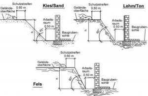

    sehr gute Einstellung zum Vorhaben !!!!
    die Herstellung der Böschung hängt vom vorhandenen Boden/Erdreich ab.
    hier mal zur Orientierung eine Grafik .

    vielen Dank für das Anschaubild. Das hilft sicherlich weiter. Eigentlich meinte ich jedoch, die Länge des Abschnitts den man problemnlos freilegen kann, wenn man lediglich bis zur Fundamentkante bzw Unterkante gräbt und nicht unter das Fundament. Zudem würde es mich sehr interessieren wie weit weg von der Bodenplatte der Druckausbreitungsbereich geht, falls wegen der Drainage etwas tiefer gegraben werden muss. Auf meinen Unterlagen kann ich die Dicke unserer Bodenplatte nicht feststellen. Ich gehe jedoch von 20 cm aus, so dass mit einem Gefälle von 0,5 % und einer Hausseitenlänge von ca 9m das gerade so hinkommen sollte.

    Das finden Behörden oft nicht gut und schreiten dagegen ein. Aber wenn Fachleute mutwillig das Fundament des Nachbargebäudes untergraben und die Beamten des Bauamtes sich zufriedengeben, weil der Architekt dazu schriftlich erläutert, daß keine Personen in der Grube arbeiten, finde ich das noch weniger schön. Die Wand hat sich während dieses Zustandes um mehrere cm gesetzt und das Gebäude steht jetzt schief. Wenn die "richtigen Leute" etwas unternehmen, geht es eben wie geschmiert.. Da gibt es keine DIN 4123.
    Aber zu den Zeichnungen gibt es vermutlich ein Urheberrecht.
    Ansonsten sollte man nicht tiefer als 1,25 m ohne seitliche Abstützung ausheben. Selten wird unter 45 ° geböscht weil das zu viel Aufwand ist.
    Weil die Drainage tiefer als das Fundament gelegt werden muß, sollte man nur eine Rohrlänge derartig tief ausheben. Man sollte einen erfahrenen Fachmann für Grundbau dabei haben und nach dem eingelegten Rohr unverzüglich bis auf Höhe der Bodenplatte verfüllen und vor allem verdichten! Als Rohr empfiehlt der "Fränkische" Hersteller "starre Rohre", die aber auch noch beweglich sind. Das "Gelbe", flexible sei ungeeignet.
    Der ganze Arbeitsablauf muß sich nach der Art des Bodens und dem Grundwasser richten, nicht nach schönen Zeichnungen.

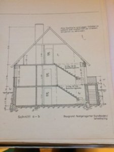

    Angehängt habe ich jetzt mal ein Bild von unserem Fundament , welches ich noch gefunden habe. ES handelt sich bei unserem Haus, wenn ich die Zeichnung richtig interpretiere um ein Streifenfundament mit 40 cm Stärke.
    Wenn ich jetzt grundsätzlich nur 30 cm tief gehe und 10 cm des Fundaments im Boden lasse, wäre ich dann nicht grundsätzlich ebzüglich eines Grundbruchs auf der sicheren Seite. Zumal wir auch nur 5 Meter ausschachten wollen und danach die nächsten 5. Sollten wir das ok für die ganze Wand bekommen hinsichtlich der Statik, wäre das hinsichtlich der Drainage und Abdichtung sicherlich einfacher ...

    Über Tipps und fachkundige Hinweise würde ich mich freuen!

    Jemand anhand meiner Bauzeichnung gute Tipps Erfahrungswerte oder Hinweise?
