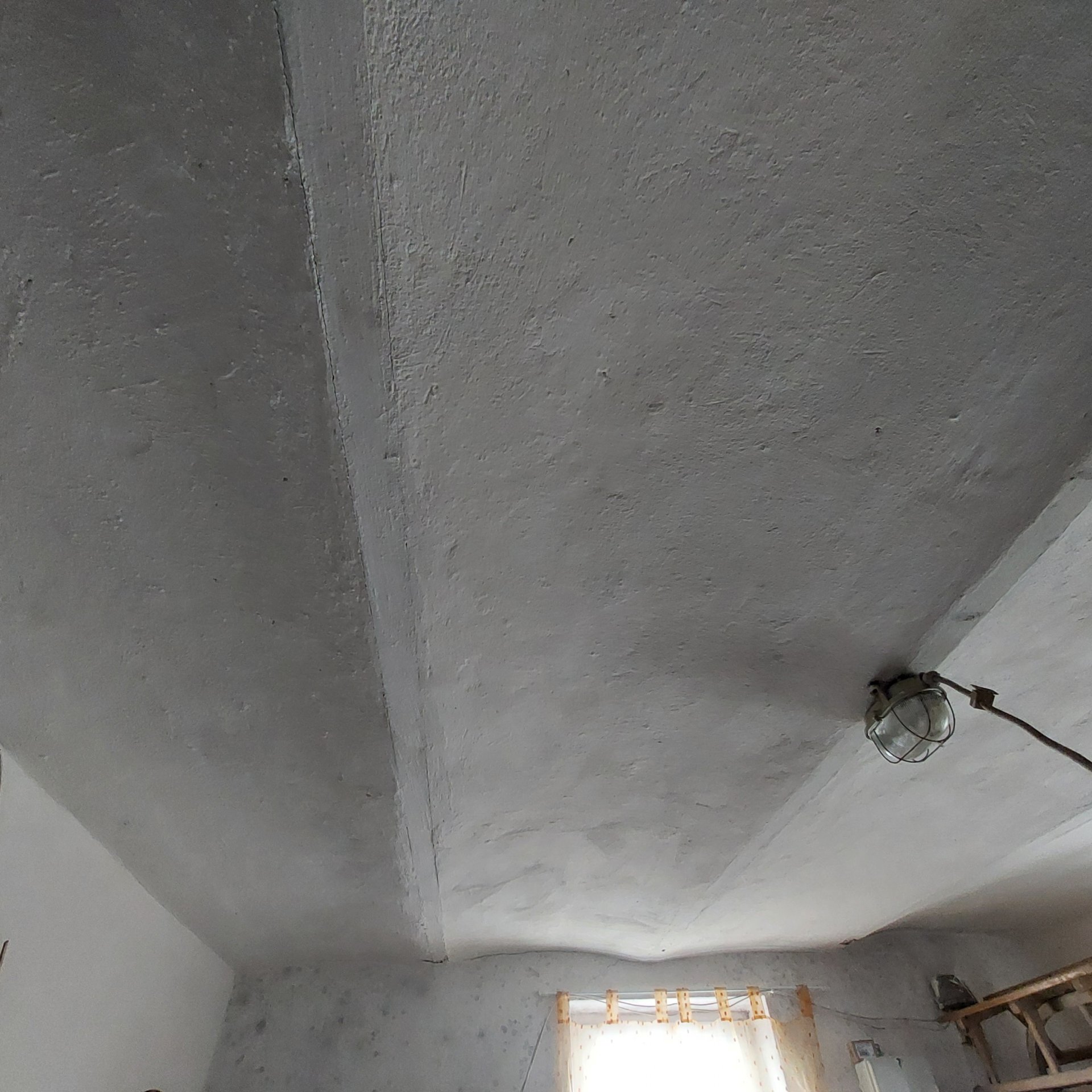

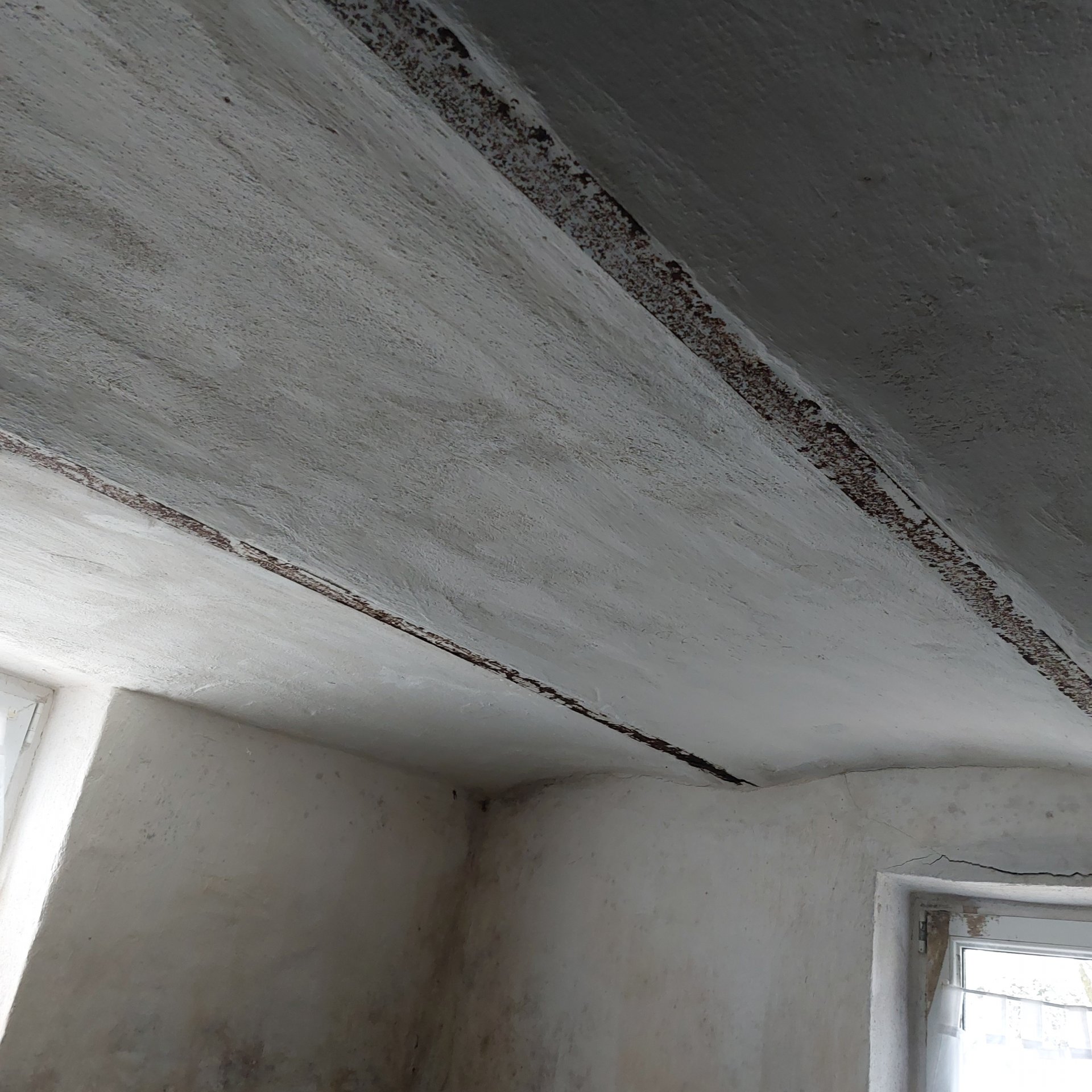

    ich möchte jetzt erstmal meine Kellerdecke diffusionsoffen dämmen.
    Bauweise: Kappendecke mit Stahlträgern
    EG: Holzbalkenboden mit Dielenboden
    Geht hier eine Holzfaserdämmung fürcdie Kellerdecke? Macht eine Einblasdämmung (kommt eh im Dach) oder doch was anderes im EG Sinn?
    Bj.: ca. 1920
    teilunterkellert wahrscheinlich auf Streifenfundament; außen ungedämmt.

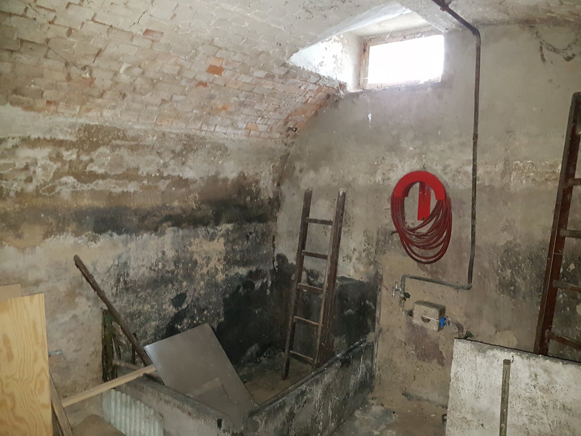

    2 Keller mit Garten und Gehweg außen auf der einen Seite (70% Luftfeuchte) sowie ein Ziegel-Gewölbekeller auf Erdreich auf der anderen Seite (90% Luftfeuchte).

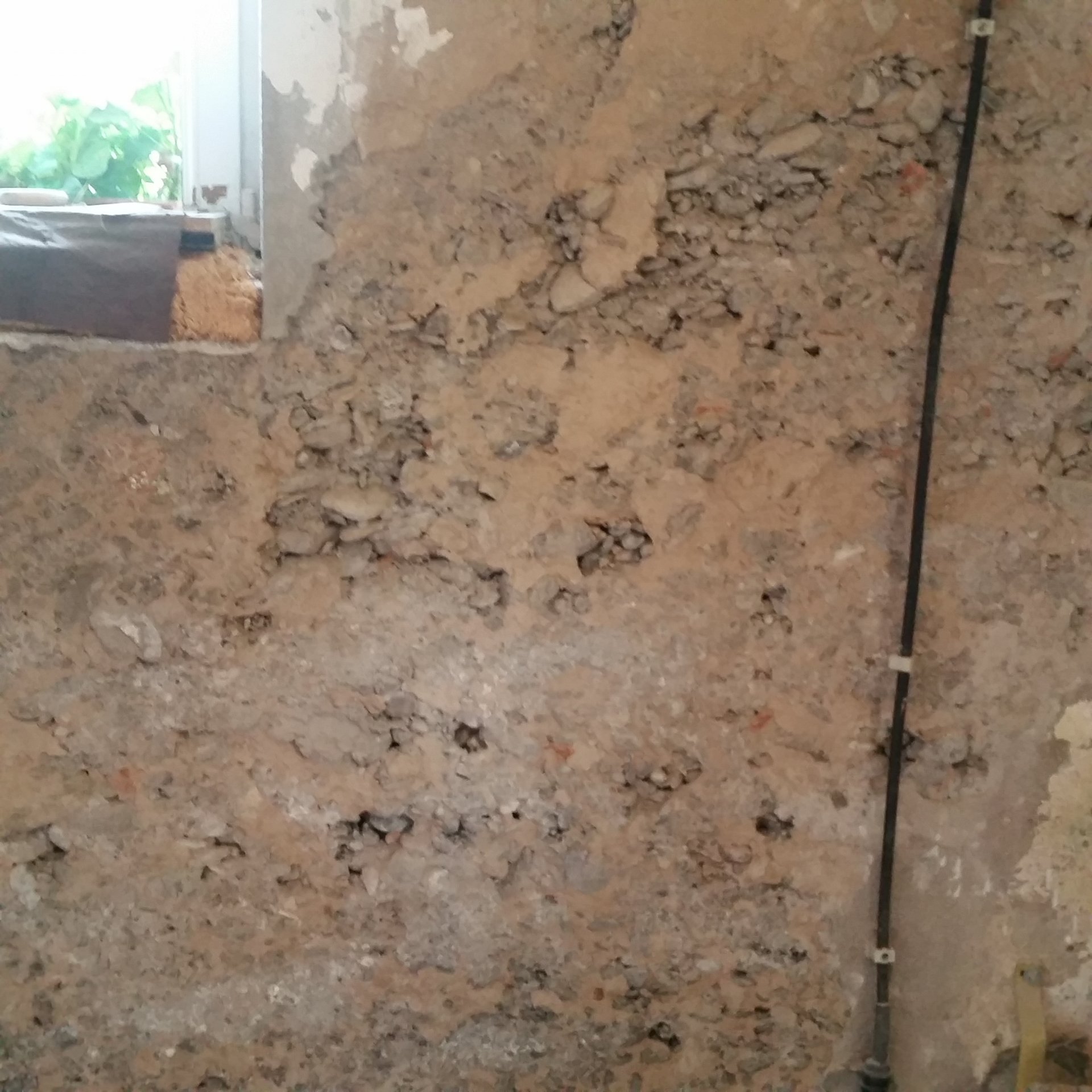

    Wände: Kieselsteinbeton mit Kalkzementputz und Kalkschlemme
    Für Vorschläge zur Trockenlegung bin ich auch offen. Für die normalen Kellerräume überlege ich zunächst eine Horizontalsperre im Injektionsverfahren in Eigenleistung (Sorge: in 20 Jahren einen Schadstoff-belasteten Keller wie damals bei Asbest oder Bleifarben), dann später , wo es geht eine Außendämmung.

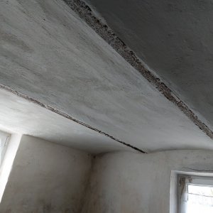

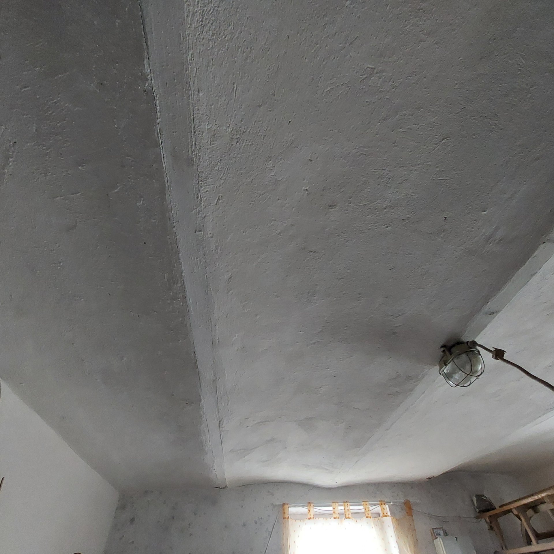

    Hier sind ein paar Bilder der Decke, von der Wand vor dem Putz vor 15 Jahren sowie dem Gewölbekeller:

    Lass dir doch nicht alles aus der Nase ziehen!
    Wie ist der generelle Sanierungsfahrplan oberhalb des Kellers? Müssen die Fußböden im EG sowieso neu, dann mach da anstelle der alten Schüttung gleich eine neue gebundene Leichtschüttung rein auf der du dann einen Heizestrich verlegen kannst.
    Wenn da im EG aber wunderschöne historische Dielung liegt, dann würde ich unterseitig 6 cm Kellerdeckendämmung aus Mineralwolle biegen und kleben.

    Danke. Ich wollte im EG Schüttung oder Einblasdämmung verwenden, da ich den Boden mit Holz neu aufbauen möchte. Die alten Dielen sind uneben und teilweise angefault. Estrich möchte ich aus Zeitgründen meiden.
    Suche für die Feuchtigkeit im Keller das passende Dämmmaterial unten und oben.
    Bin jetzt auf den Dämmatlas und das NEI Detmold gestoßen.
