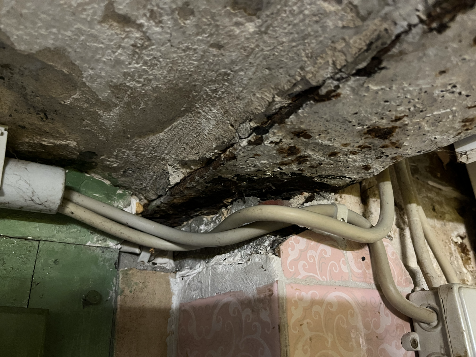

    - ein Stahlträger rostet am Auflager auf die Außenwand
    - Fenstersturz rostet
    - Putz bröckelt
    - Ausblühungen an Wänden

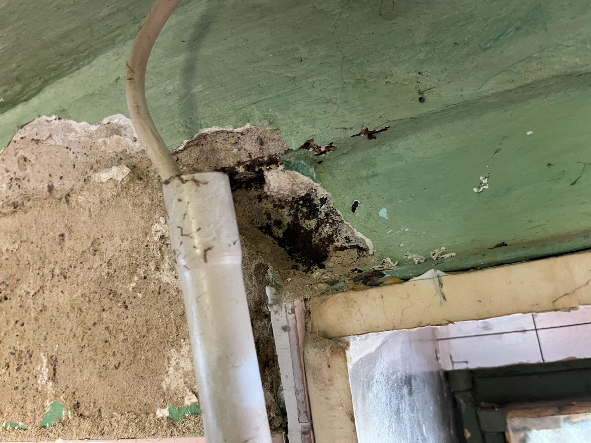

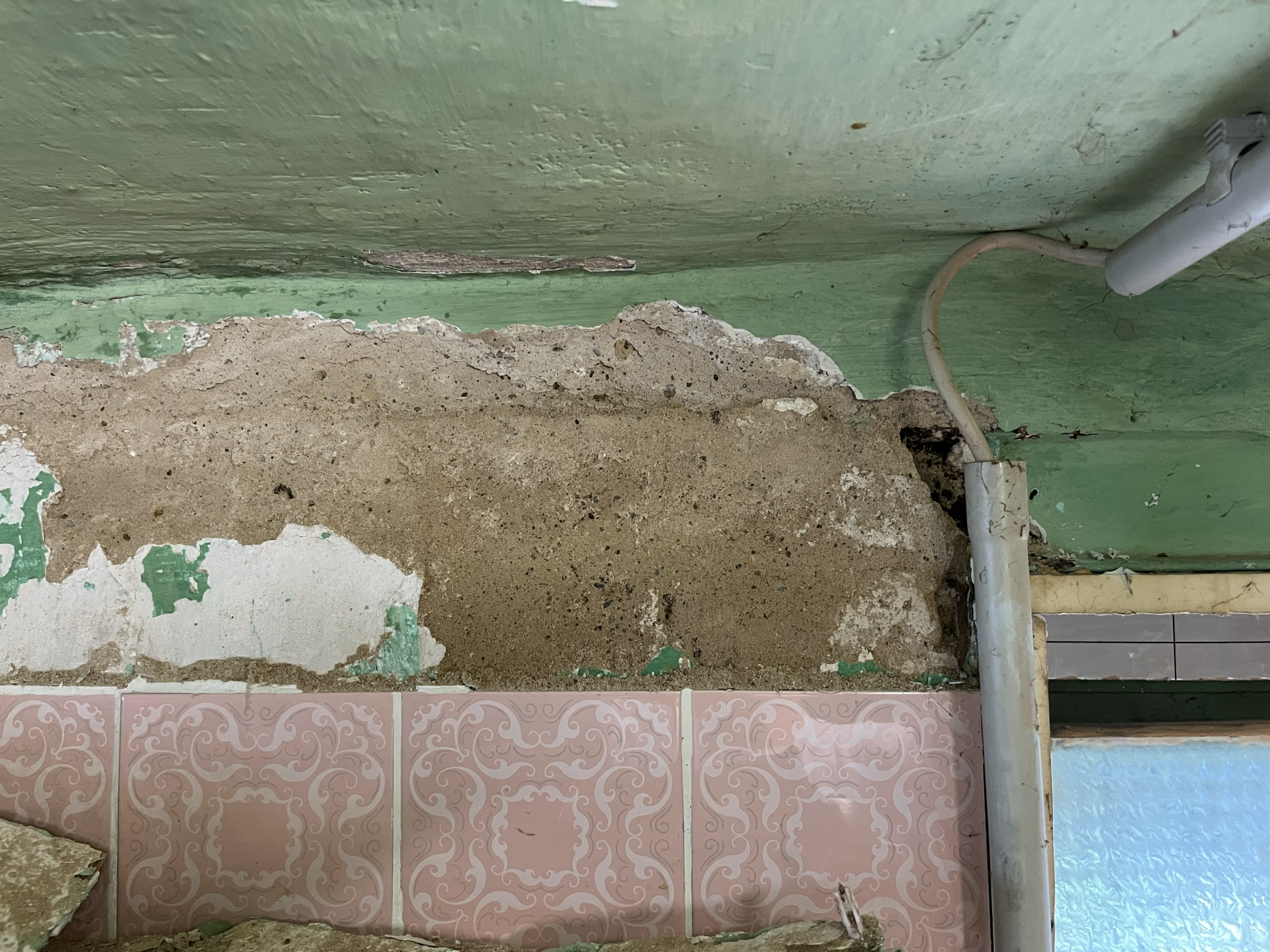

    - Fliesen lassen sich einfach abschlagen, darunter bröckeliger, feuchter Putz

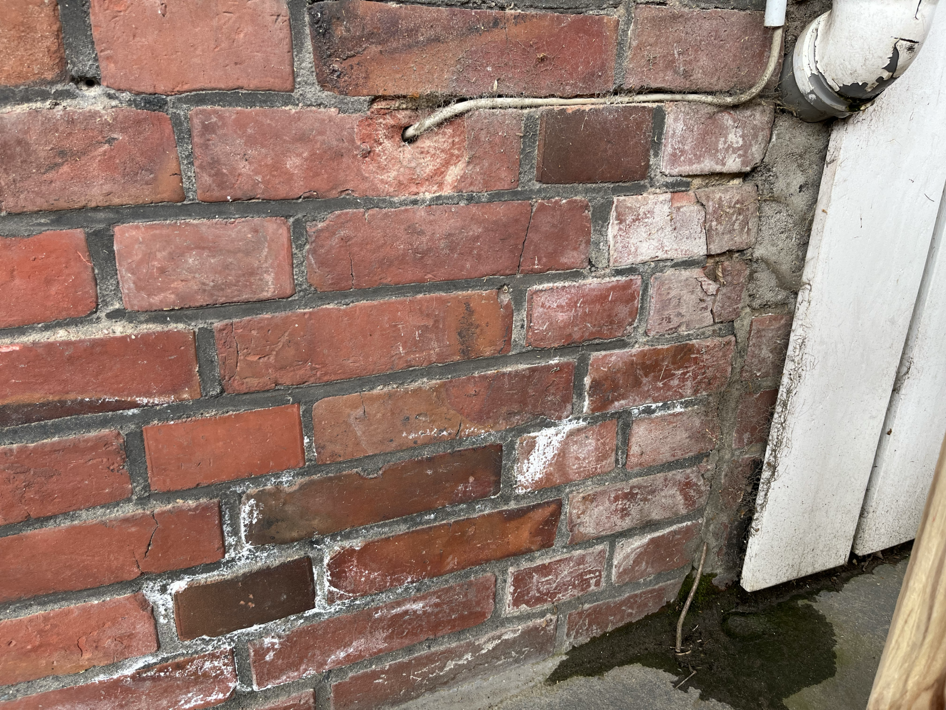

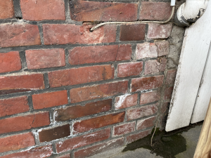

    Nun ist es so, dass ich nicht an allen Wänden Feuchtigkeitsschäden sehen kann. Bei der Ursachenforschung habe ich nun ein Fallrohr von der Dachrinne gefunden, was undicht an der Einführung in das Haus ist. Hier muss sich er Dachdecker beauftragt werden. An dieser Stelle sieht jedoch die Kellerwand ganz okay und trocken aus (nur außen weiße Ränder/Ausblühungen am Klinker zu erkennen). tempImage3nsITr.png
    Auf der anderen Seite des Kellers sieht es zur Südseite schlechter aus. Hier beginnen jetzt die Fliesen abzufallen und der Fenstersturz (Stahl Doppel-T-Träger) rostet.
    Ich bin nun etwas ratlos wo und wie ich anfangen soll. Was mich stutzig macht ist, dass anscheinend keinerlei Abdichtung der Kelleraußenwand vorhanden ist. Der Keller scheint bis unten gemauert zu sein. Ich habe ca. 1,4m tief gegraben und nur blanken Klinker gefunden. Das Erdreich liegt direkt am Klinker.

    Ja unabhängig vom Boden und verwendeten Materialien ob Naturstein , Stampfbeton etc
    Dies ist ein "schleichender" Prozess , anfänglich ist dein Mörtel und der verwendete Stein noch 'widerstandsfähig' im Laufe der Jahre beginnen verschiedene Prozesse wie Verlieren der Elastizität vom Mörtel , eine permanente Sättigung mit Feuchte etc eventuell gibt es Probleme über undichte Abwasser/Schmutzwasserleitung oder Versiegelung von Flächen..
    Bei dir ist nicht 'normal'.
    Ja.
    In absehbarer Zeit, aufbuddeln Abdichtung herstellen

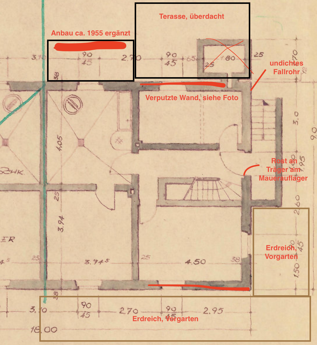

    Bildschirmfoto 2024-05-06 um 15.08.26.png Ich werde einen Experten zu Rate ziehen, trotzdem liefere ich gerne weitere Infos:
    Anbei der Grundriss, habe den Anbau und die Terasse ergänzt. In den Textboxen der Verweis auf die Fotos und die roten Freihandanmerkungen sind die Stellen wo die Wand Feuchtigkeitschäden/-spuren hat (soweit mir ersichtlich).
    Wir hatten hier sehr viel Regen in letzter Zeit. In der näheren Umgebung war in fast jedem Keller Wasser, welches durch die Bodenplatte in die Keller drückte. Davon sind wir verschont geblieben. An der Südseite (Plan ist annähernd genordet) sind nur die oberen teile der Wand nass, unten sind alle fliesen noch richtig fest. Im gleichen Raum ist die Seite nach Osten hin auch trocken und nur oberflächlich Rost am Sturz zu erkennen (habe ihn da gerade abgeschlagen).
    Welche Informationen werden noch zur Beurteilung benötigt?

    Die Terrasse kann auch Regen vom Haus abhalten, so daß man unter Umständen auf eine Sanierung an dieser Stelle verzichten kann. Das ist aber ein Risiko.
    Anstrich war damals. Heute wird man eine zweilagige Dickbeschichtung von der Bodenplatte bis 30 cm über Erdreich aufbringen. Ab einer 1,25 m tiefen Ausschachtung muß der Graben abgestützt oder unter 45 ° abgeschrägt werden!! Der Aushub ist im Abstand von mindestens ca. 60 cm zu lagern.
    Da das Erdreich offenbar nicht sehr feucht ist, könnte man 5 bis 10 cm XPS an die Kellerwand stellen und den Schutz mit einer Noppenbahn oder Wellplatten davor, vornehmen. Kies ist dazu nicht notwendig und teuer.
    Ja! Sonst kann die Feuchtigkeit von unten eindringen.
    Eine Drainage um das Haus ist nie falsch. Aber Revisions- und Reinigungsschächte müssen nicht sein.
