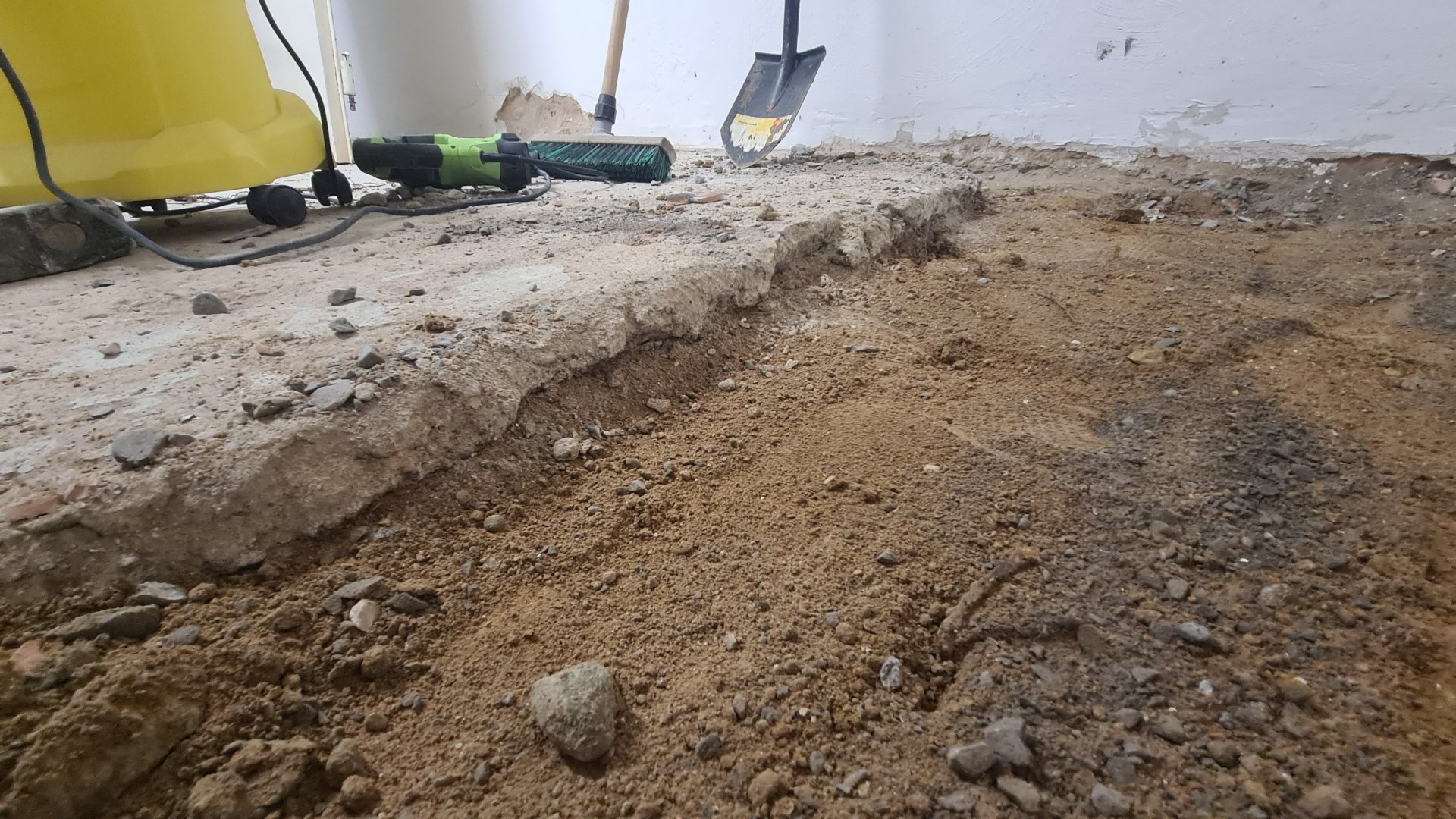

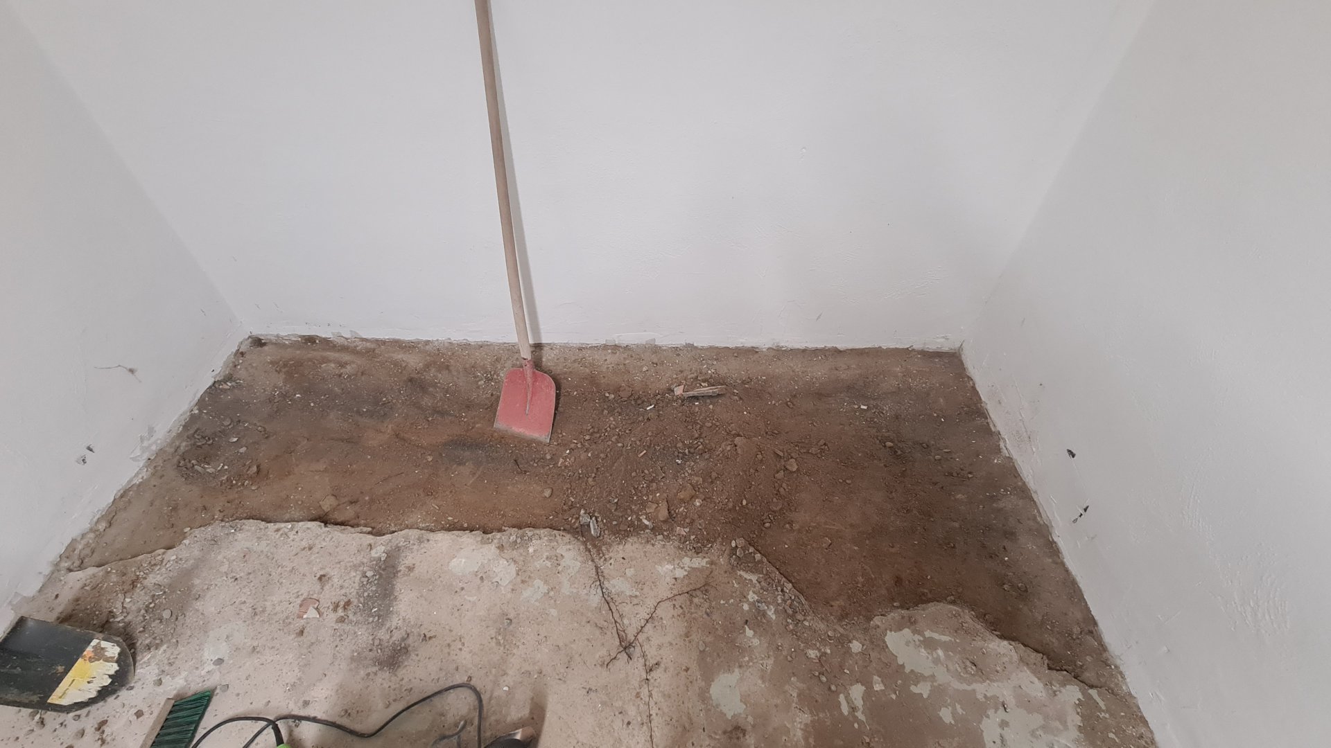

    Hallo zusammen, wir haben am im Keller die Fliesen rausgemacht.
    Teileweise ist der Estrich mit rausgekommen.
    Wurde früher ohne Bodenplatte verbaut?
    Haus Bj 62 anbei ein paar Bilder.
    Wie fühle ich den Absatz am besten auf ca 5cm?
    Liebe grüsse

    Das war bei Bau der Kellerwände direkt auf dem gewachsenen Boden oder Fundamentstreifen so üblich.
    Kann man heute noch so bauen, wenn kein Grundwasser ansteht und der Boden passt.
    Das ist z.B. in Berlin auf dem Sandboden bei vielen Altbauten so, die vor rund 120± Jahren gebaut wurden.
    Da beginnt das Kellermauerwerk direkt im Sand. Fußboden ist aus Ziegeln, Estrich, Steinplatten, usw. .
    (Nur leider steht jetzt das Grundwasser viel höher ... aber das ist hier nicht das Thema.)

    Danke für die Antwort , dann bin ich ein wenig beruhigt.
    Mich hat fast der schlag getroffen
