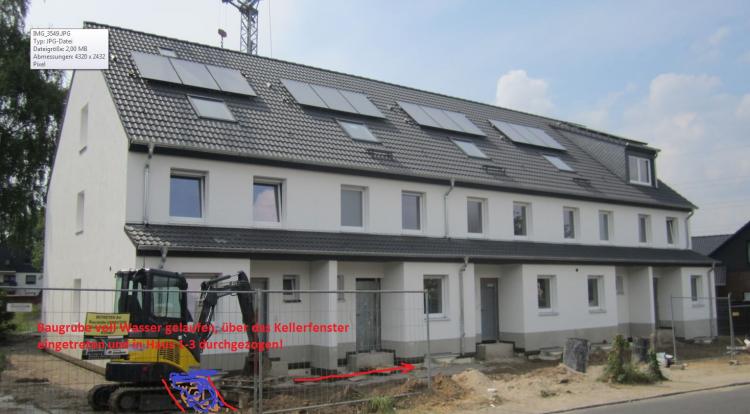

    Hallo Forum,
    bei uns hat es durch "Experten" :mauer am Bau einen Wasserschaden im Keller gegeben. Reihenmittelhaus zur Zeit in der Innenausbauphase (Elektrofeininstalltaion, Mehrfacheinspeisung gesetzt, Heizungsmontage etc.).

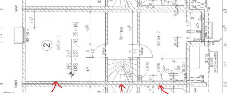

    Im Nachbarhaus ist die noch offene Baugrube für die Anschlüsse in der letzten Woche des Dauerregens voll gelaufen und Wasser ist über den Lichtschacht in den Keller gelaufen (Fenster noch nicht eingebaut). Das Wasser zog sich dann durch insgesamt drei Häuser. In unserem Keller stand das Wasser ca. 1cm hoch. Wir haben im Keller einen schwimmenden Estrich auf Wärme-Trittschalldämmung (Styropor) dazwischen eine Folie und auf dem Rohfußboden eine Gefitasfolie.
    Das Wasser wurde abgepumpt bzw. abgesaugt, im Nachbarhaus hatten sie dazu Löcher für das abpumpen gesetzt. Der Bauträger sagte erst das der Estrich komplett erneuert werden soll, gestern kam die Info das der Estrich durch eine Trockungsfirma getrocknet wird.
    Wie ist Eure allgemeine Meinung und die Erfolgsaussichten einer Trocknung vom schwimmenden Estrich? Auf was sollte ich achten, wie kann ich sicher sein das dies auch 3-4 Jahre nach Bezug keine Folgeschäden mit sich zieht. Was sollte ich bei der Abnahme (Protokoll) beachten, ggf. den Schaden mit aufnehmen lassen?

    Trockungsgeräte wurden gestern installiert. In den Bohrungen stand das Wasser und wurde vorher abgesaugt. Ich traue dem "Braten" nicht so wirklich ob das wirklich erfolgreich sein wird (in den Randzonen etc.).
    Wenn die Abnahme des Hauses bald ansteht, werde ich dieses ohne Abnahme des Kellerestrichs machen (Teilabnahme). Ggf. werde ich dann doch noch einen Sachverständigen einsetzen der den Schaden im Anschluß begutachten lassen. Ggf werde ich auch im Anschluß weitere Kontrollbohrungen machen lassen...schaun wa mal wie die Massnahme sich jetzt entwickelt und wie mir der Beweis erbracht wird das alles wirklich trocken ist.
