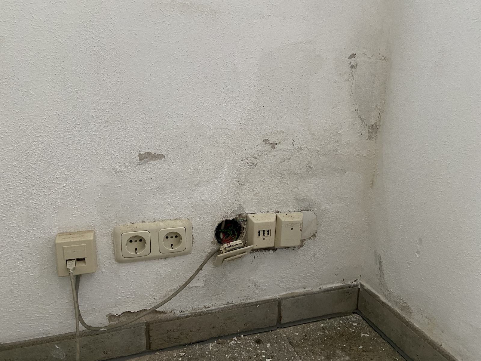

    Liebe Foren-Mitglieder,

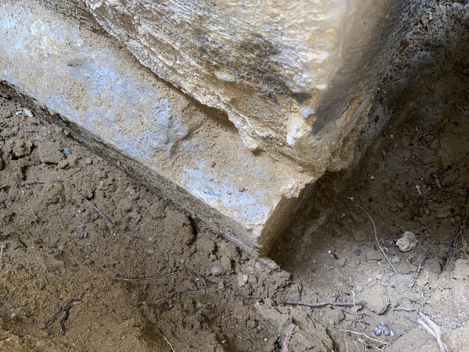

    wir haben im Keller unserer DHH (Bj 1994) in einer Ecke eine feuchte Stelle (Bild0). Wir hatten zwei auf Kellersanierung spezialisierte Firmen vor Ort. Vorschlag der ersten Firma: Putz abschlagen, eventuell vorhandenen Riss in der Mauer von innen verharzen. Das fanden wir kein plausibles Vorgehen, also zweite Firma: von außen aufgraben, Dickbeschichtung auftragen, Noppenbahn davor und fertig. Könnten wir selber machen. Insgesamt hat der Mitarbeiter der zweiten Firma einen deutlich besseren Eindruck gemacht. Wir hatten noch eine dritte Firma kontaktiert, die per Ferndiagnose den Vorschlag von Firma 2 unterstützt hat.

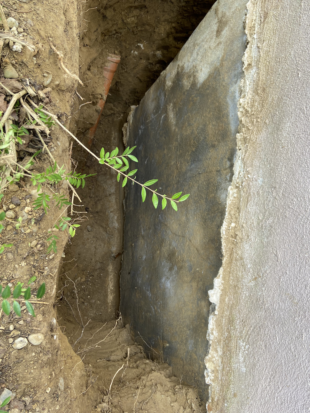

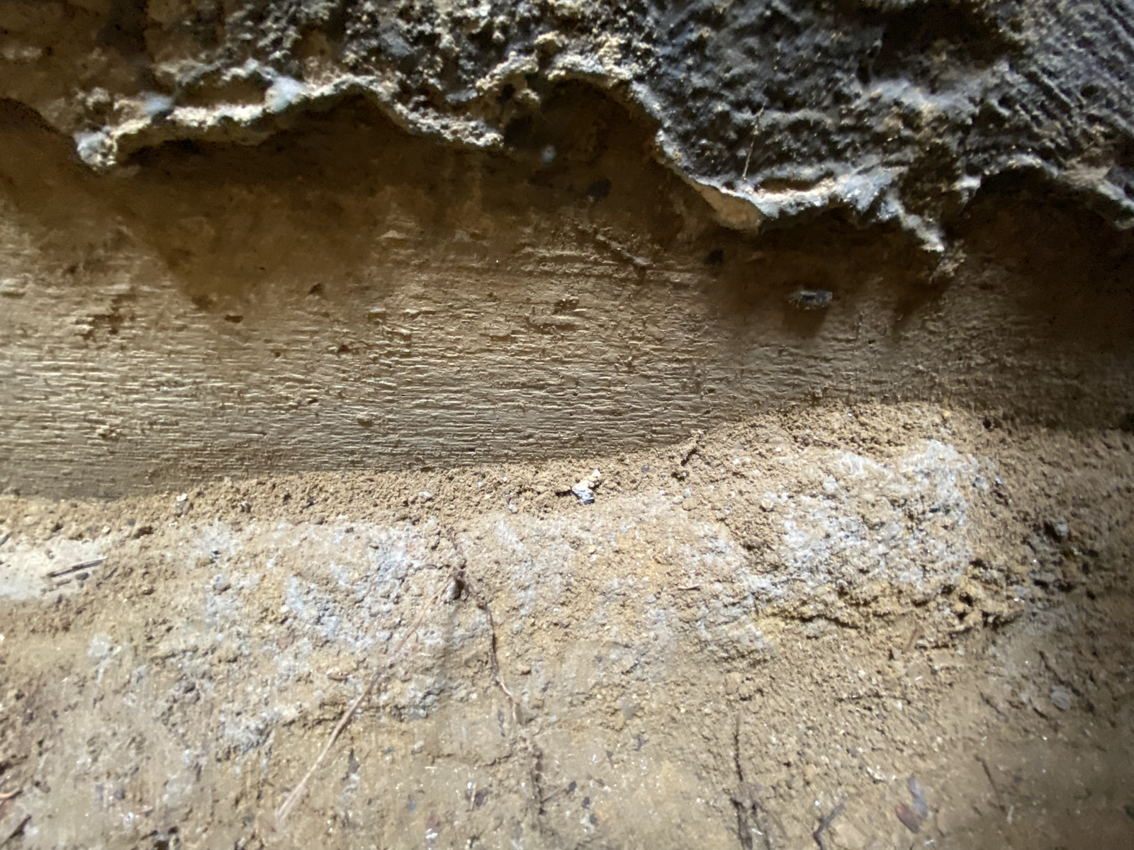

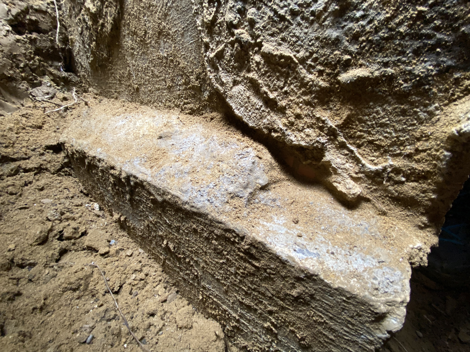

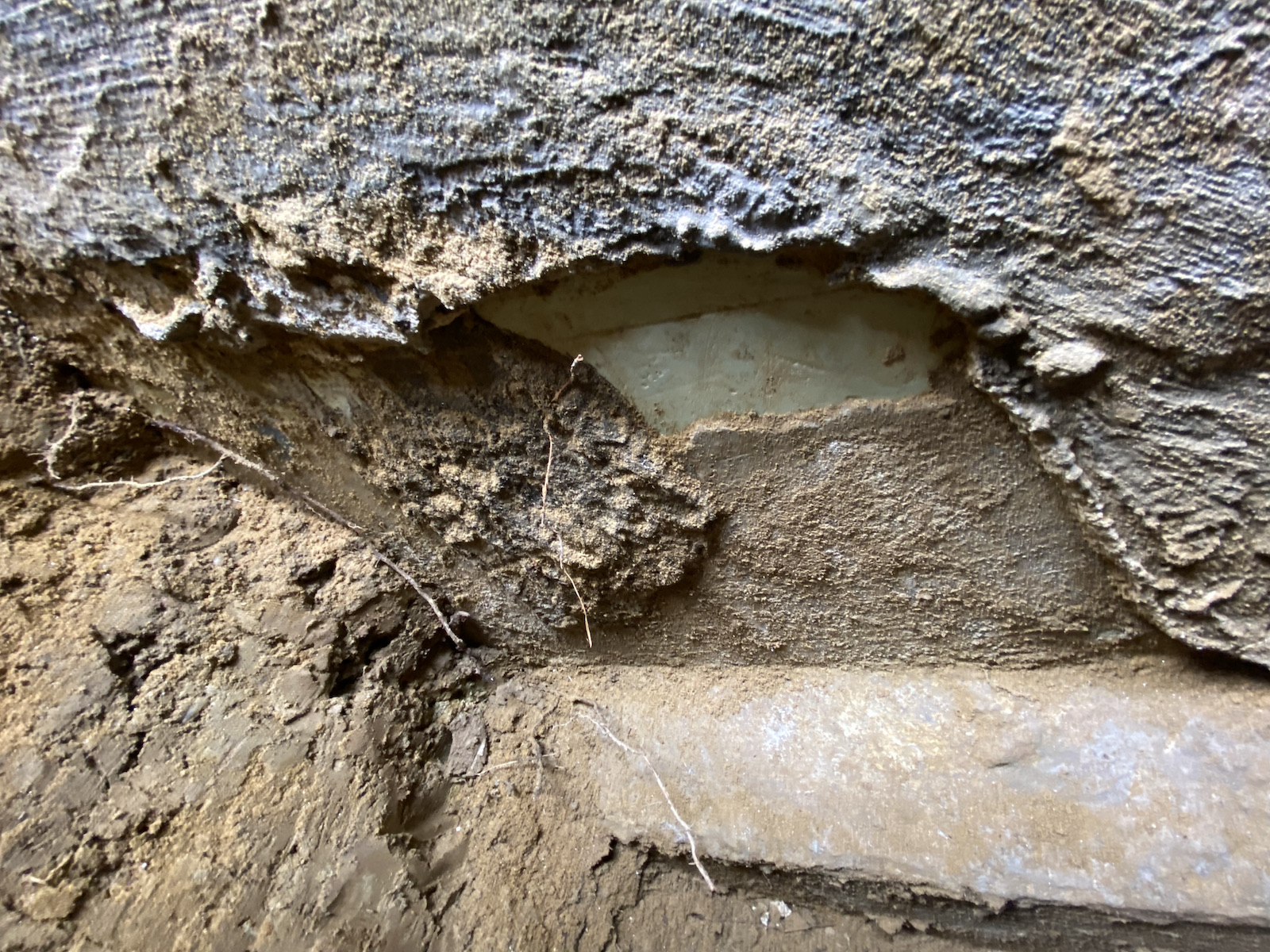

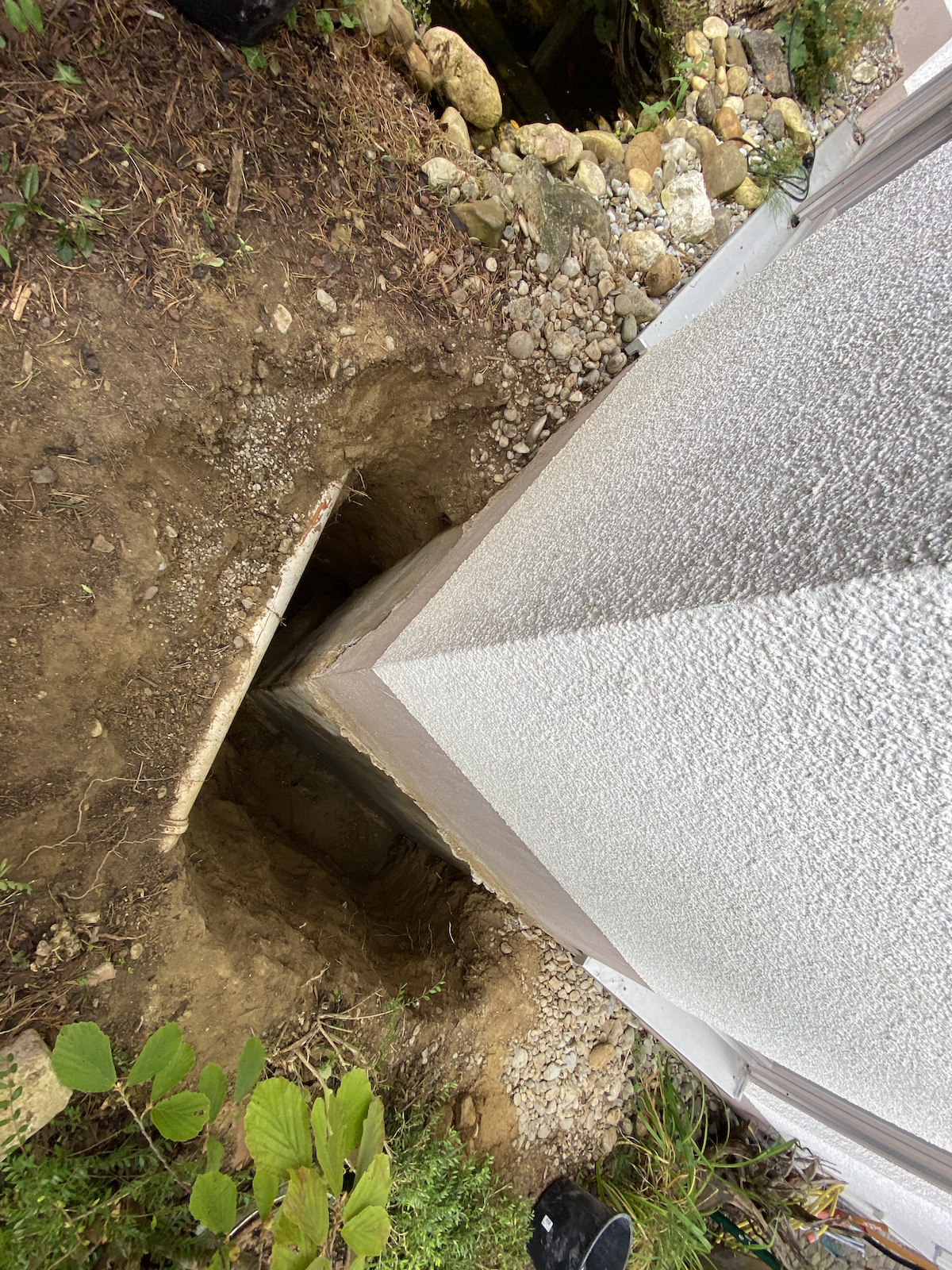

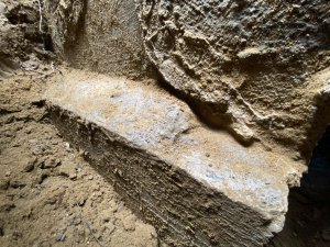

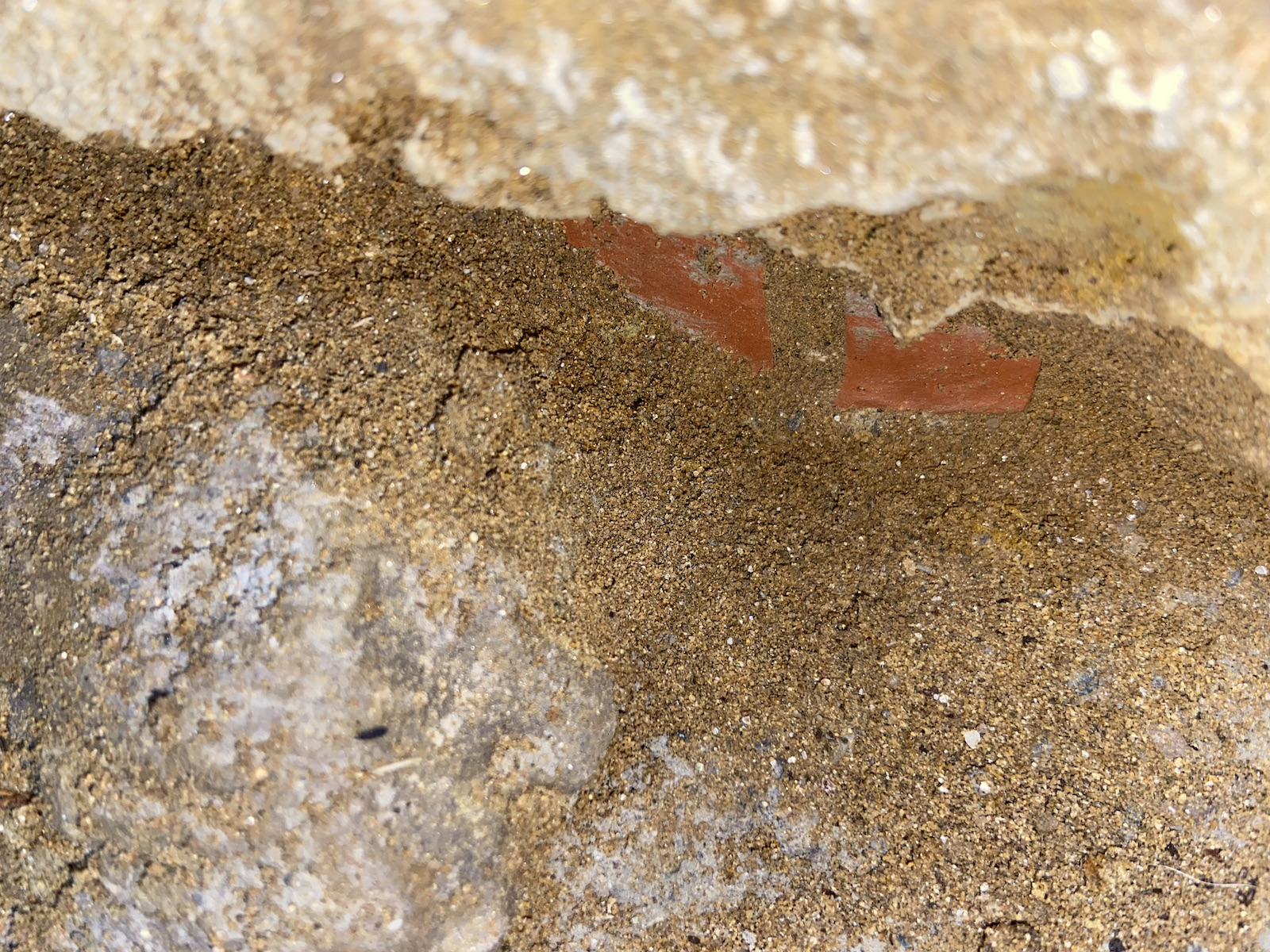

    Ich habe die Hausecke nun minimalistisch freigelegt (Bild1). Das oberflächennahe Rohr ist der Überlauf vom Teich oben im Bild und geht in einen Sickerschacht. Bild2 zeigt die rechte Seite; unterhalb vom Sockelputz ist wieder ein Putz der einen dünnen schwarzen Anstrich hat. Dieser hört auf der rechten Seite auf Höhe der Bodenplatte auf (auf dieser Seite schließt die Wand bündig mit der Bodenplatte ab). Wenn man um die Ecke geht ist der Anschluss zur Bodenplatte aber anders; der Putz hört deutlich höher auf (Bild4). Hier geht die Bodenplatte über die Wand hinaus; im linken Bereich ist dort eine Schräge drauf, die aber nicht bis zur Ecke gezogen wurde; wie eine Hohlkehle, aber nicht ausgerundet. In der Ecke sieht man etws durchschimmern, was verdächtig nach Ziegeln aussieht (Bild 5 und 6). Etwas weiter links hört der Putz deutlich höher auf und man sieht Hartschaumplatten (Bild 7). Das zieht sich nach links so weiter in den Bereich, den ich nicht freigelegt habe.
    Insgesamt finde ich das nicht besonders vertrauenserweckend und befürchte, dass das nicht dicht wird, wenn ich da nun einfach eine KMB Dickschicht auftrage.

    1. Sieht so eine fachgerechte Abdchtung aus? Welche dieser diversen Schichten dichtet denn eigentlich ab?
    2. Kann man bei diesen ganzen Kanten und Wülsten überhaupt nachträglich eine sichere Abdichtung erzielen? Einfach nur gut sauber machen und mit KMB alles was geht dichtschmieren ist vermutlich keine gute Idee, oder?
    3. Und ist es sinnvoll, jetzt nur in der Ecke etwas zu machen, wenn vermutlich an der ganzen Wand zumindest vor den Hartschaumplatten kein dichter Abschluss existiert? Großflächige Ausblühungen und Schäden am Putz haben wir nur in der einen Ecke, und auch das Feuchtemessgerät zeigt nur dort erhöhte Werte.
    Vielen Dank für Hinweise und Tipps. Und sorry für den langen Text.

    Sorry, viel zu viel Text und keine aussagekräftigen Bilder.
    Generell: links und rechts 2 m jeweils bis zur BP aufgraben.
    Breite: 1 m!
    Professionelle Abstützung
    Alles runter bis zum Mauerwerk.
    Dann Aufbau nach DIN 18533.
    Wenn man den Bautenschutzfirmen nicht traut: Gutachter.
