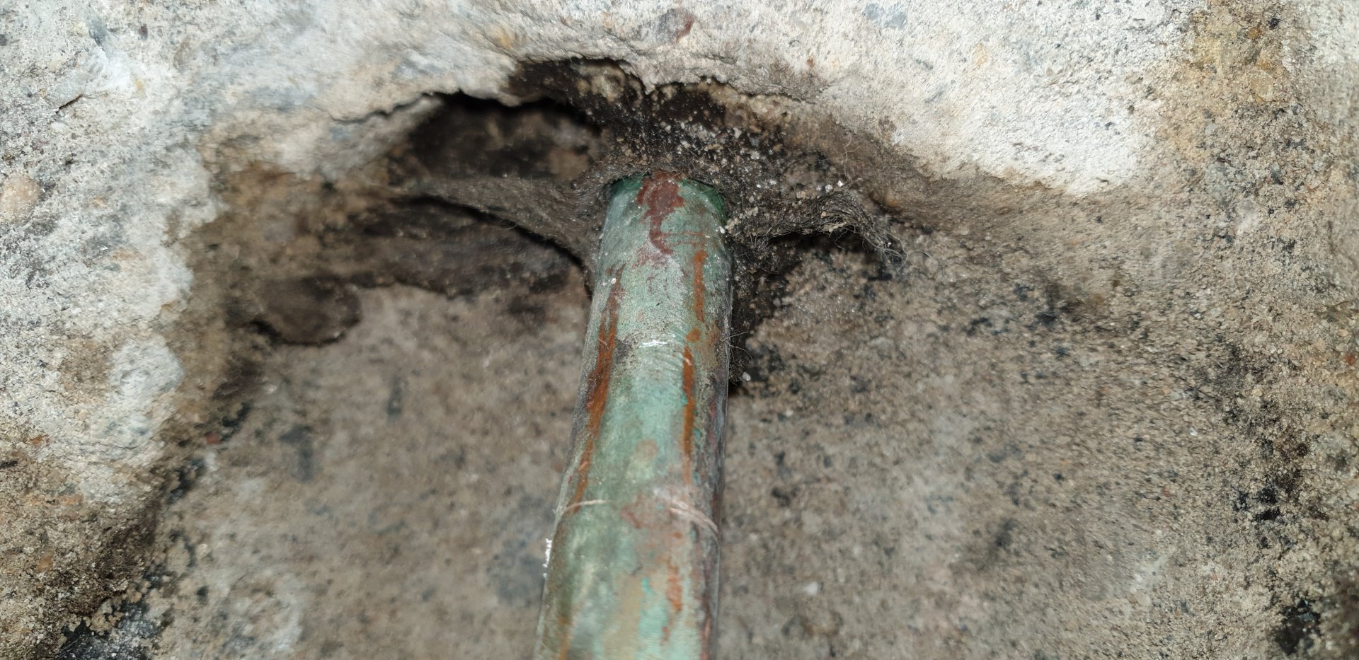

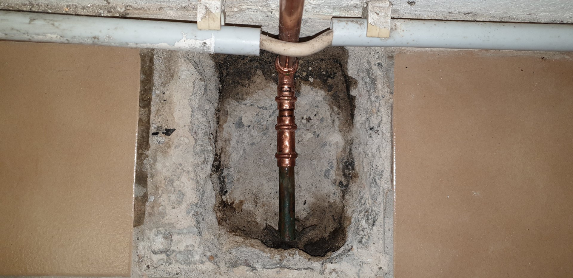

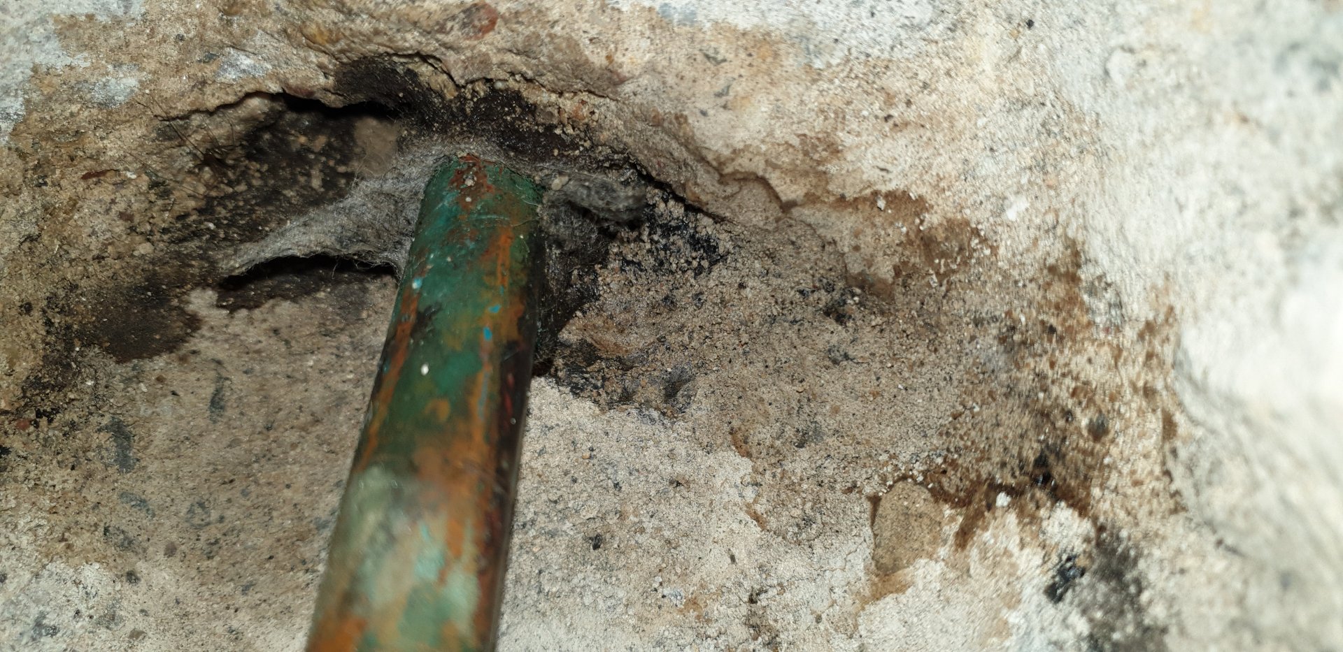

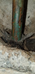

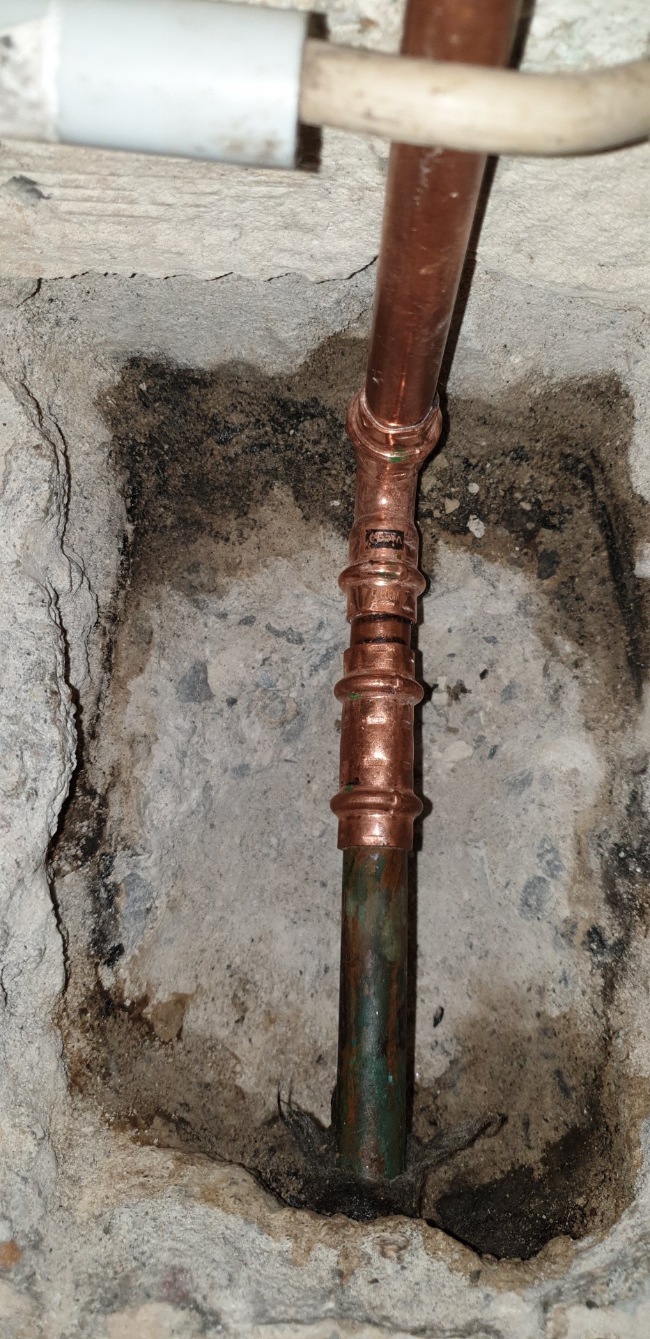

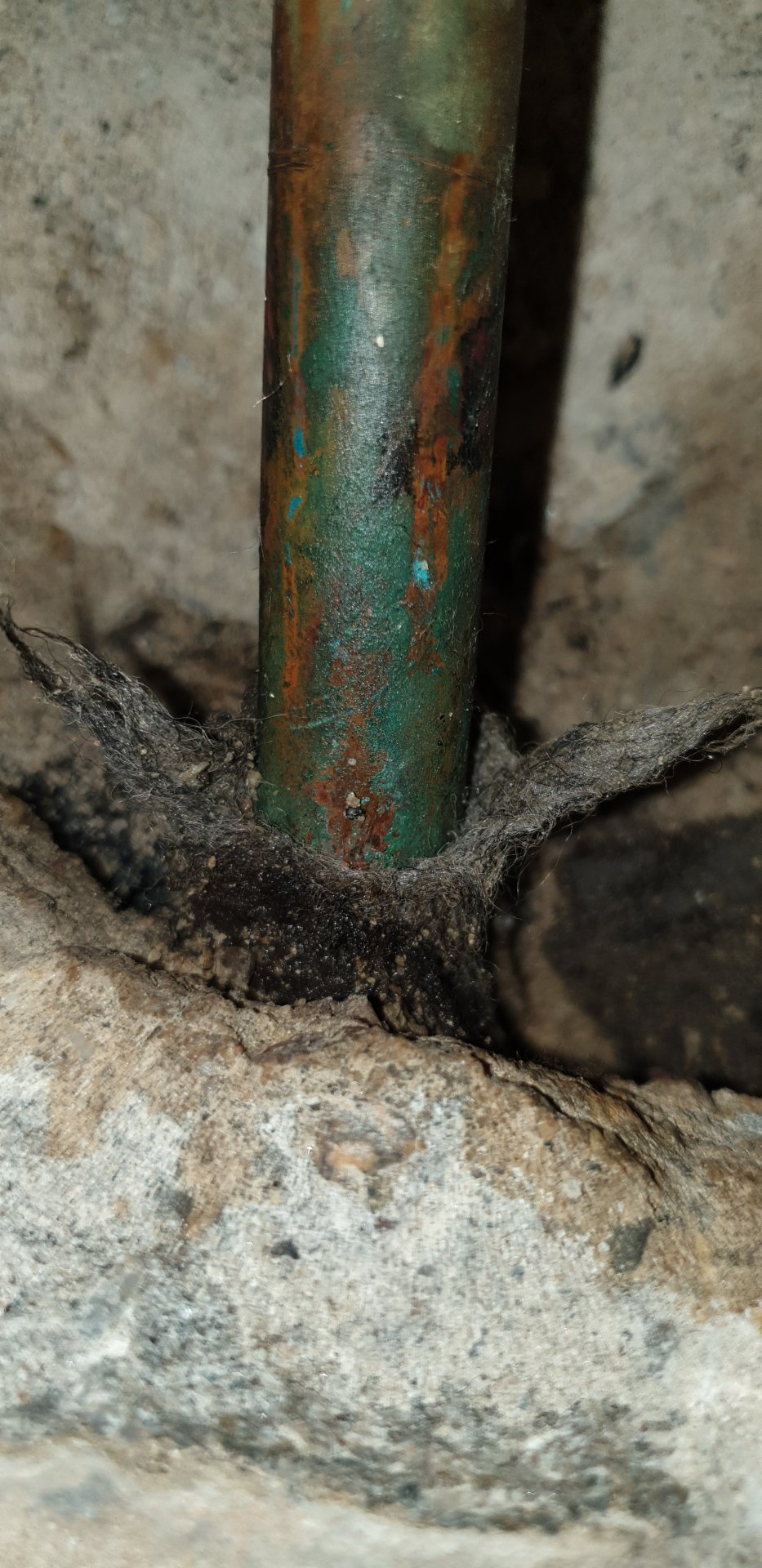

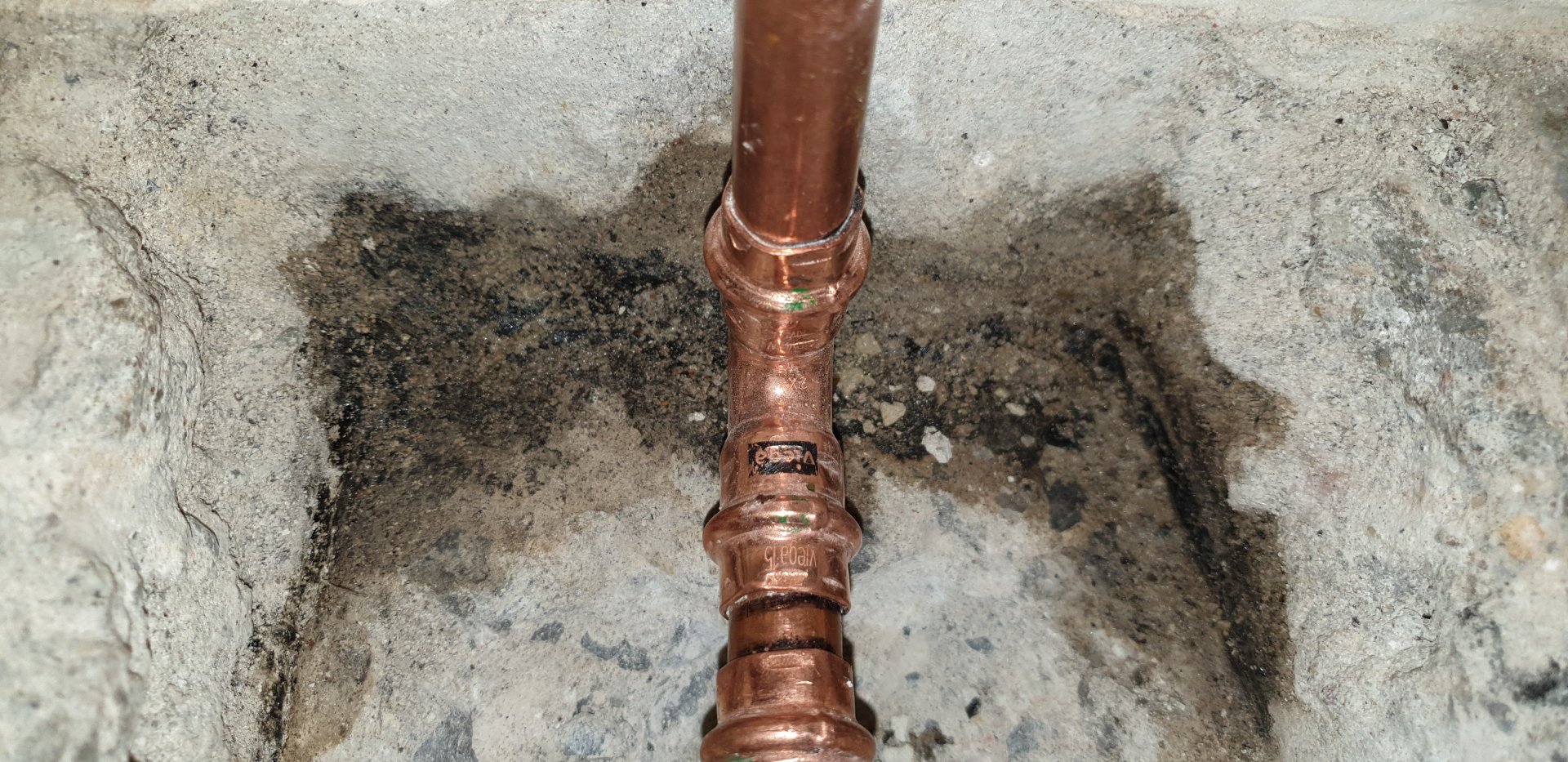

    ich hoffe ich habe für mein Problem die passende Rubrik ausgewählt.
    Im Heizungskeller verläuft der Kaltwasser-Anschluss für den Garten. Da der Übergang vom Boden / Wand sehr "gammelig" war, habe ich ihn vor ca. 6 Wochen sicherheitshalber vom Fachbetrieb austauschen lassen.

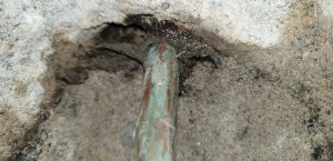

    Dazu wurde eine Fliese im Boden entfernt und aufgestemmt. Allerdings trocknet das Loch nicht.
    Wie auf den Bildern zu sehen ist, ist der Bereich Boden/Wand und der Bereich aus dem das Rohr im Boden liegt immer noch feucht. Die Ummantelung des Wasserrohres ist auch feucht.
    Natürlich ist bei dem Austausch Restwasser aus der Leitung geflossen und es war 3 Tage auch ein Bauentfeuchter in Betrieb. Aber es wird nicht mehr trocken, wenn man die betreffenden Bereiche anfasst, fühlt sich die Feuchtigkeit auch ziemlich gleichbleibend an.
    Wo kann diese Feuchtigkeit herkommen? Könnte die alte Wasserleitung ggf. leicht undicht sein oder ist es einfach nur Grundwasser das unten drückt?
    Falls das normal sein sollte, wie sollte dieses Loch am besten wieder befüllt bzw. versiegelt werden?
    Anbei noch ein paar Infos zum Haus lt. Baubeschreibung: Reihenhaus BJ 1983, teilunterkellert.
    über Erdreich: Zementestrich Betonboden auf Kiespacklage
    Kellergeschoß: Schwimmender Estrich mit Wärmedämmung
    Feuchtigkeitsschutz: Ausgebaute Kellerräume mit vollflächiger Abdichtung
    Ich freue mich schon auf Anregungen und Tipps
    Vielen Dank
    Viele Grüße
    Barny
  2. #2 Gast 85175, 05.06.2019
    Gast 85175
    Gast 85175 Gast
    Kondensat? Kaltes Wasser ist ja kalt und das führt zu kalten Oberflächen an denen sich die Luftfeuchte beschlägt. Also das gilt für das Rohr.
    Ob das auch am Beton so ist sehe ich den Bildern nicht an. Aber auch ohne Kondensatz (oder Feuchte aus dem Erdreich) kann so ein Loch schonmal ein paar Monate brauchen bis es richtig austrocknet. Also wenn man Glück hat halt, das kann auch länger dauern...
