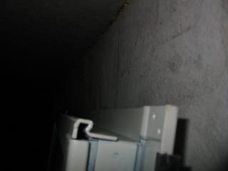

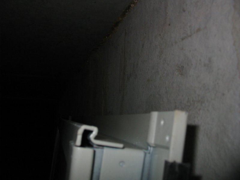

    ich will im Keller zum Heizungsraum eine Feuerschutztür einbauen. Die vorhandene Türöffnung beträgt 89cmx201cm, das Bodenniveau im Heizungsraum und außerhalb ist gleich, also kein Absatz bzw. Schwelle..
    Eine Tür mit Baurichtmaß 87x200 wurde beschafft, nun habe ich eine Frage.
    Die Türzarge ist so ausgelegt, dass eine Blende von 3cm um den Türrahmen umläuft. Steht diese Blende auf dem Boden auf, ergibt das eine Bodenschwelle von etwa 3 cm. Das gleiche gilt für oben. Die Tür wurde so konzipiert, dass sie universell eingebaut werden kann, entweder nach rechts oder links öffnend.
    Ich habe aber nun keine Schwelle von 3 cm und kann auch keine gebrauchen, da sonst die Tür zu groß bzw. die Öffnung zu klein ist. Ich möchte keine Schwelle und daher unten 3 cm kürzen. Bei dieser Art von Tür ist auf der Innenseite (im Bild links) eine Anschlagschwelle, die bei durchlaufendem Boden weggebrochen werden kann. Das ist kein Problem. Doch diese Blende Im Bild rechts) stört mich. Ich dachte jetzt daran, das störende Teil mit der Stichsäge zu entfernen. Dann bliebe der Innenrahmen soweit vollständig, nur unten wäre die Schwellenblende vollständig entfernt.
    Ich hoffe, ich konnte mich verständlich ausdrücken.
    Was sagen die Fachleute zu meinem Vorhaben? Welche Möglichkeiten gibt es die Tür "ebenerdig" einzubauen.

    Estrich einflexen.... wenn nichts daran stört... dann kann die Schwelle unten aufgesetzt werden...

    Hallo MQ,
    das ist möglich (hab ich auch schon gemacht).
    Geht aber natürlich nur, wenn dort keine Feuerschutztür vorgeschrieben ist!!!
    Denn nach Deinem "Umbau" ist es keine solche mehr...

    Hab ich auch schon dran gedacht. Nur, der Estrich hört wenige cm danach auf. Einen Schlitz reinflexen könnte Probleme machen. Ich müsste dann eher einen kompletten Streifen von ca 6 cm rausholen und das Loch dann wieder zuschmieren.
    hmm, werde weiter drüber nachdenken!

    und wo ist das Problem? dürfte einfacher sein als die rumsägerei an der Türe ;)

    Wenn ich also unten absäge, dann verliere ich die offizielle Feuerschutzzulassung? Und wenn ich sie in den Estrich einlasse, dann nicht?
    Meine Frau hatte mal kurz mit dem Schorni über Feuerschutztüren gesprochen. Der sah das völlig lax. Das kam mir ein bisschen spanisch vor und daher will ich auf Nummer sicher gehen.

    So seh ich das (und vermutlich der Hersteller und das Prüfinstitut auch...).
    Der Anschlag wird wahrscheinlich auch nicht entfernt werden dürfen.
    Ich würde den Sturz oben einseitig etwas ausklinken, die Türe unten aufgesetzt montieren und dann an der dem Blatt abgewandten Seite ne kleine Stufe dranbetonieren.
    Was sagt denn die Montageanleitung?
    Welche Leistung hat der Wärmeerzeuger?
    Brennstoff?
    Ggf.: Wird Brennstoff im selben Raum gelagert?

    Die "anbetonierte" Stufe von 2,5 cm dürfte nach 20 mal zuknallen in Schutt und Asche liegen...
    Wenn eine FH Türe notwendig ist, ist immer das komplette Bauteil zu prüfen und FH Türen müssen nunmal umseitig eingeputzt sein. Wird bei absägen unten und zuschmieren des Sockels mit ??? wohl weder dauerhaft noch Feuerhemmend/Rauchdicht genug sein!

    Bodeneinstand 30 mm rausflexen ist ok !

    Die Anleitung sagt:
    Die im Abschnitt 2.2 der Veröffentlichung "Änderung bei Feuerschutzabschlüssen(5)" genannten konstruktiven Änderungen und Ergänzungen sind ohne besonderen Nachweis zulässig
    Später wird auch der Abschnitt 2.1 entsprechend genannt.
    Es wird verwiesen auf
    (5) "Mitteilungen des Deutschen Instituts für Bautechnik, 27. Jahrgang, Nr. 1 vom 01.02.1996, S. 5
    Hab nun im Netz nix zu gefunden.
