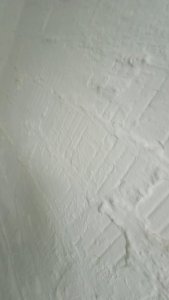

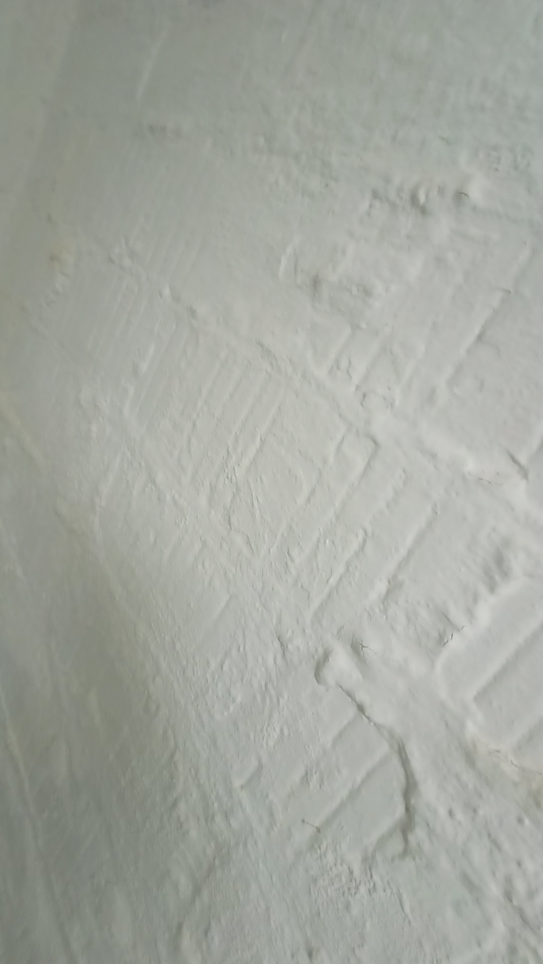

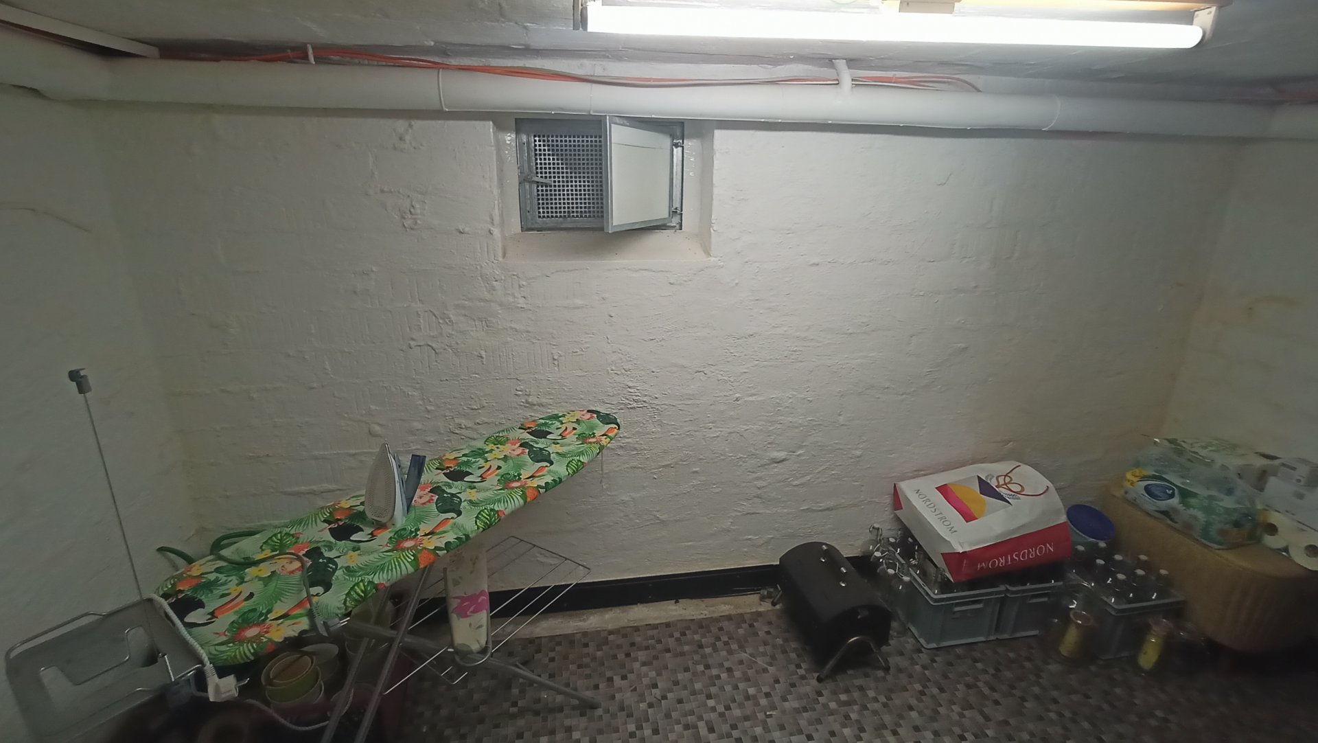

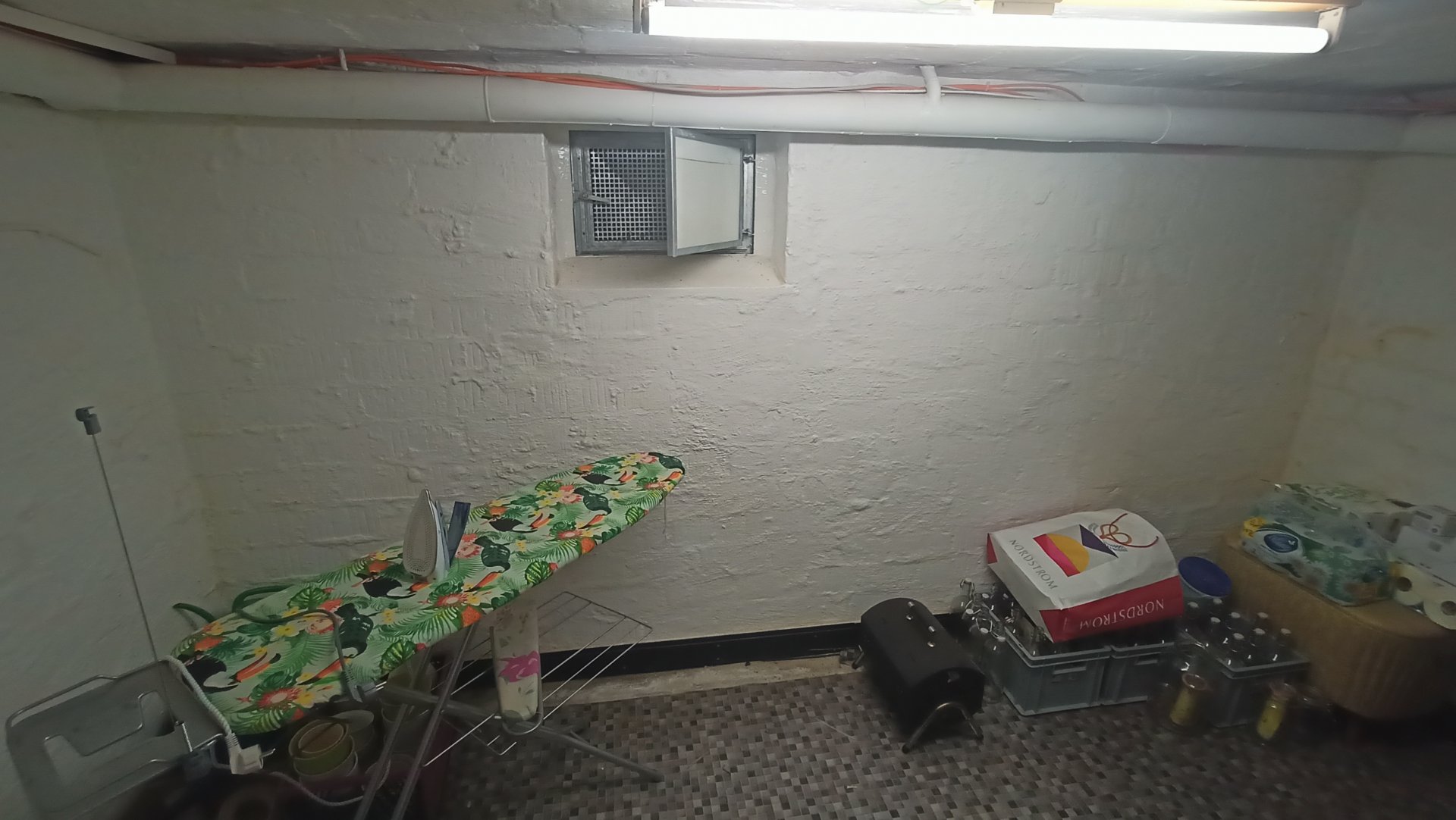

    ich habe ein Haus aus den 1960er Jahren, gemauert mit Hochlochziegeln.
    Ich möchte gerne den Keller fliesen also Wand und Boden. Die Wand wurde vom Vorbesitzer weiss gestrichen (Kalk, Farbe?). Soweit keine Feuchtigkeitsanzeichen o.ä.. Rel. Feuchte bei ca. 55% bei 14°C.

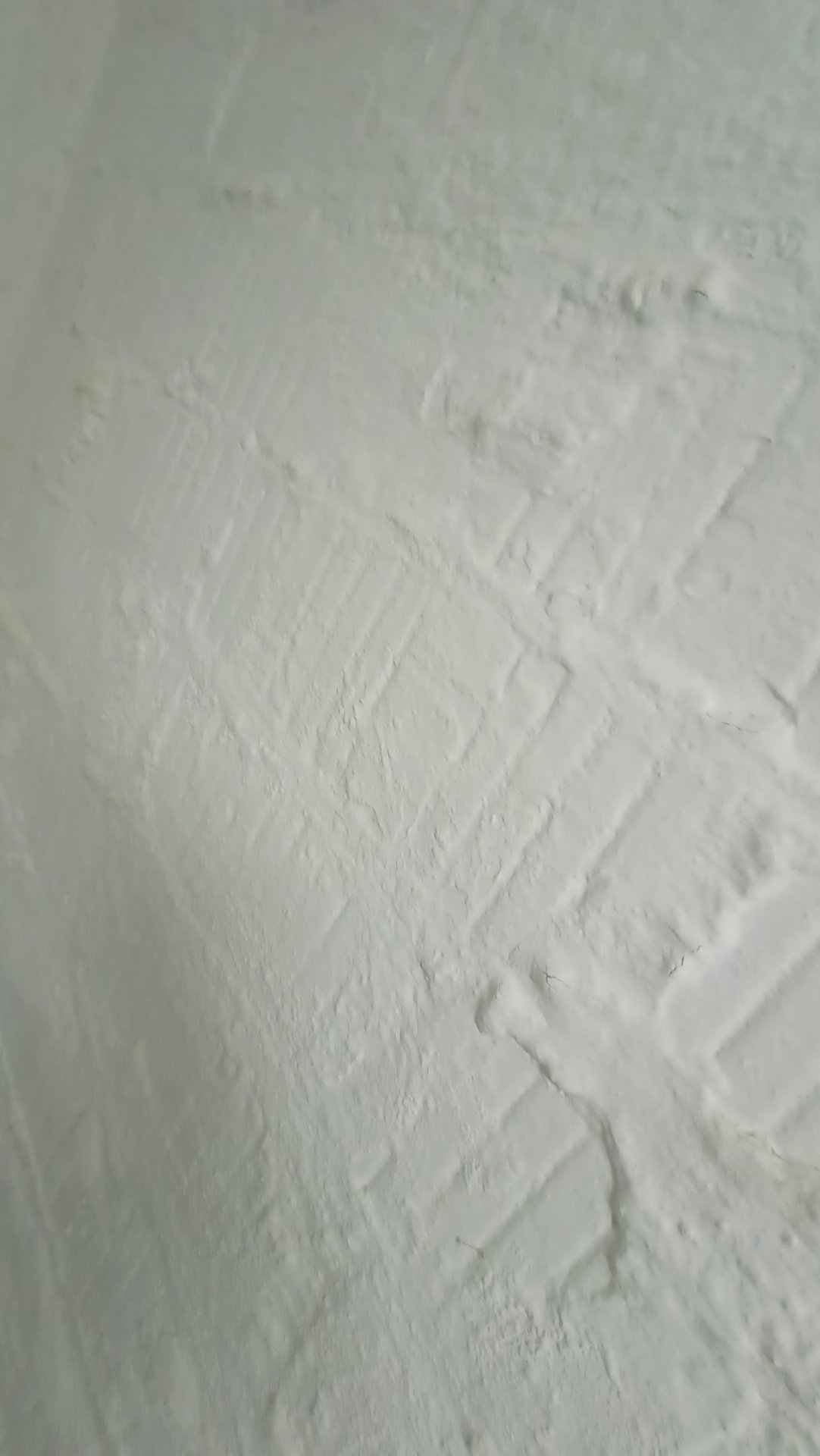

    Wie auf den Fotos zu sehen, ist die Wand nicht glatt sondern hat ab und an so Beulen....mhh...weiss jemand was es ist?
    Meine Frage
    1. Muss ich die Farbe wirklich entfernen um zu fliesen?
    2. Hat der Anstrich eventuell eine Abdichtende Wirkung? Solte ich einen spezielle abdichtenden Fliesenkleber oder ähnliches nehmen?
    Danke
    Grüße

    erst mal alles von den Wänden ca. 10 cm weckrücken auch das Zewa.
    Auf diesem Untergrund kannst überhaupt nicht Fliesen, der ist nicht tragfähig.
    Die Wände sind auch noch feucht somit bekommst hinter Fliesen das nächste Problem, Wasser findet immer einen Weg.
    Kauf dir einen Eimer Kalkfarbe und streich die Wände alle 2 - 3 Jahre damit und mit der gesparten Kohle lädste deine Frau zu essen ein

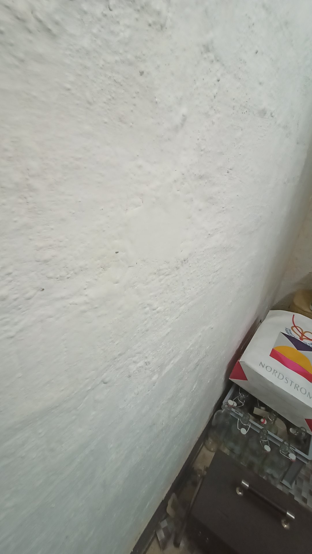

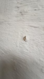

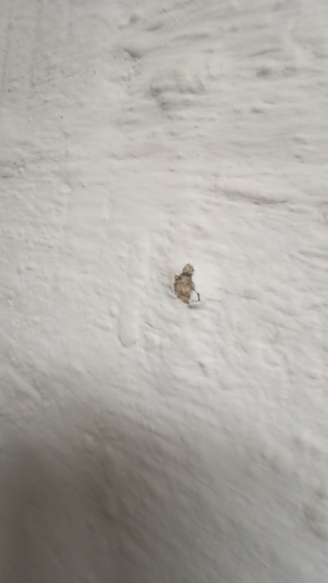

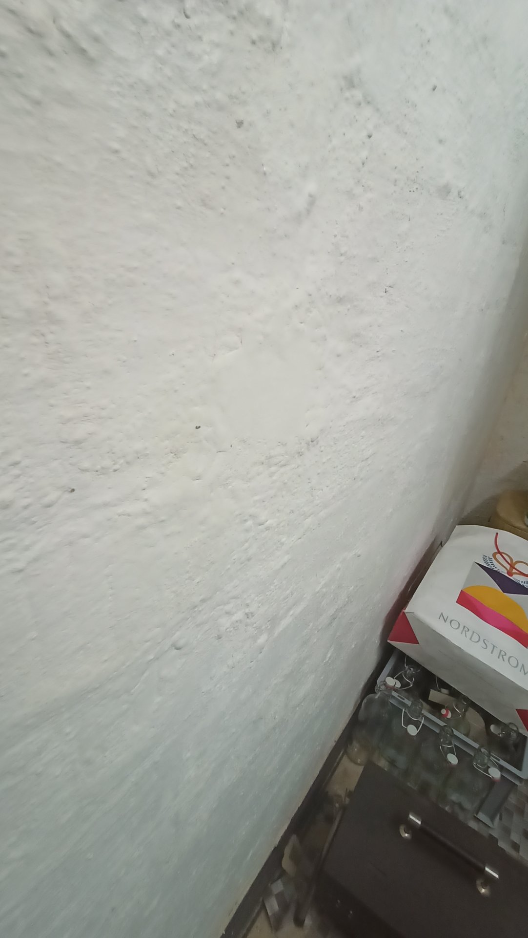

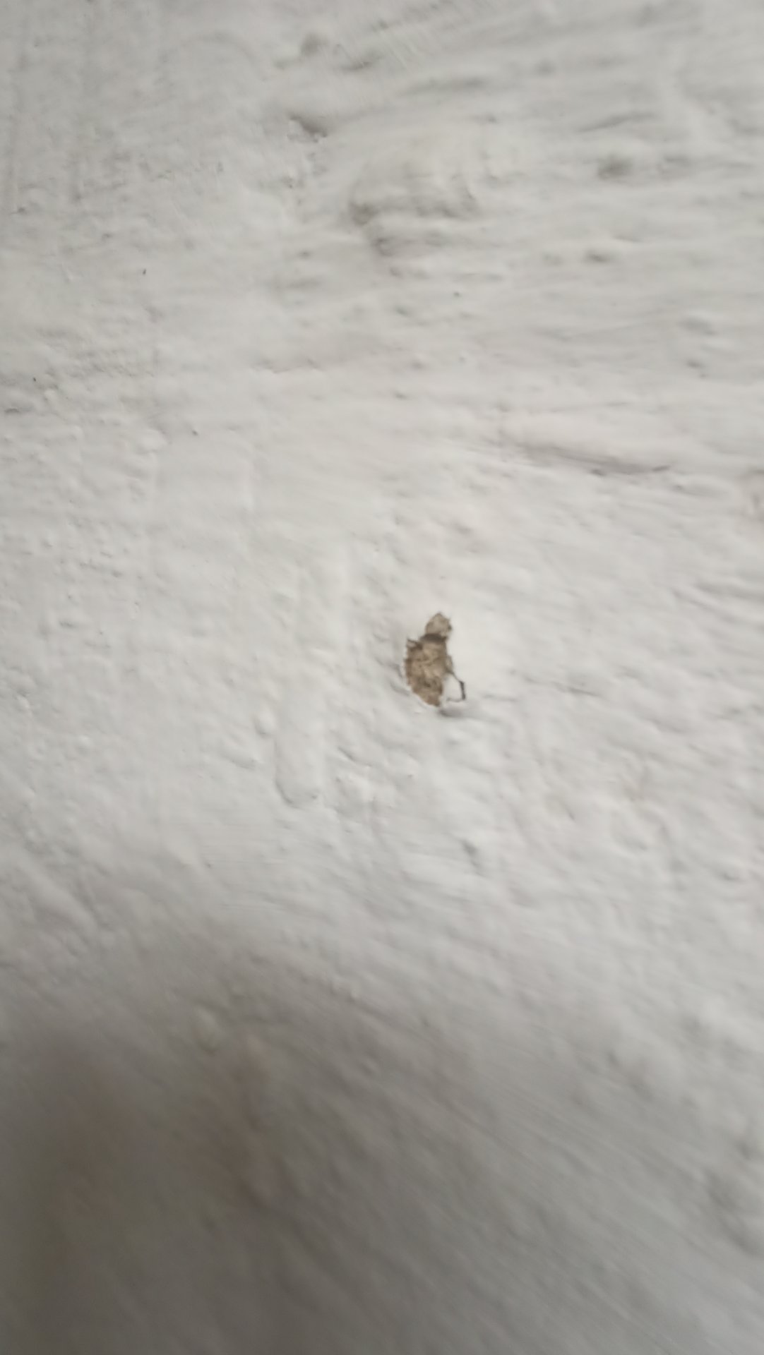

    Meinst du ist das Kalk auf der Wand?
    Bzw. irgendein Putz als Sperrschicht (deswegen diese Beulen)?
    Die Flecken rechts...meinst du ist das Feuchtigkeit? Fühlt sich nicht so an zumindest, alles trocken.

    ist feucht guck mal die Flecken

    Gibt es keinen weg dort fliesen anzubringen ?
    Bzw. wenn ich jetzt einfach drauf fliese...was passiert mit der Feuchtigkeit?
