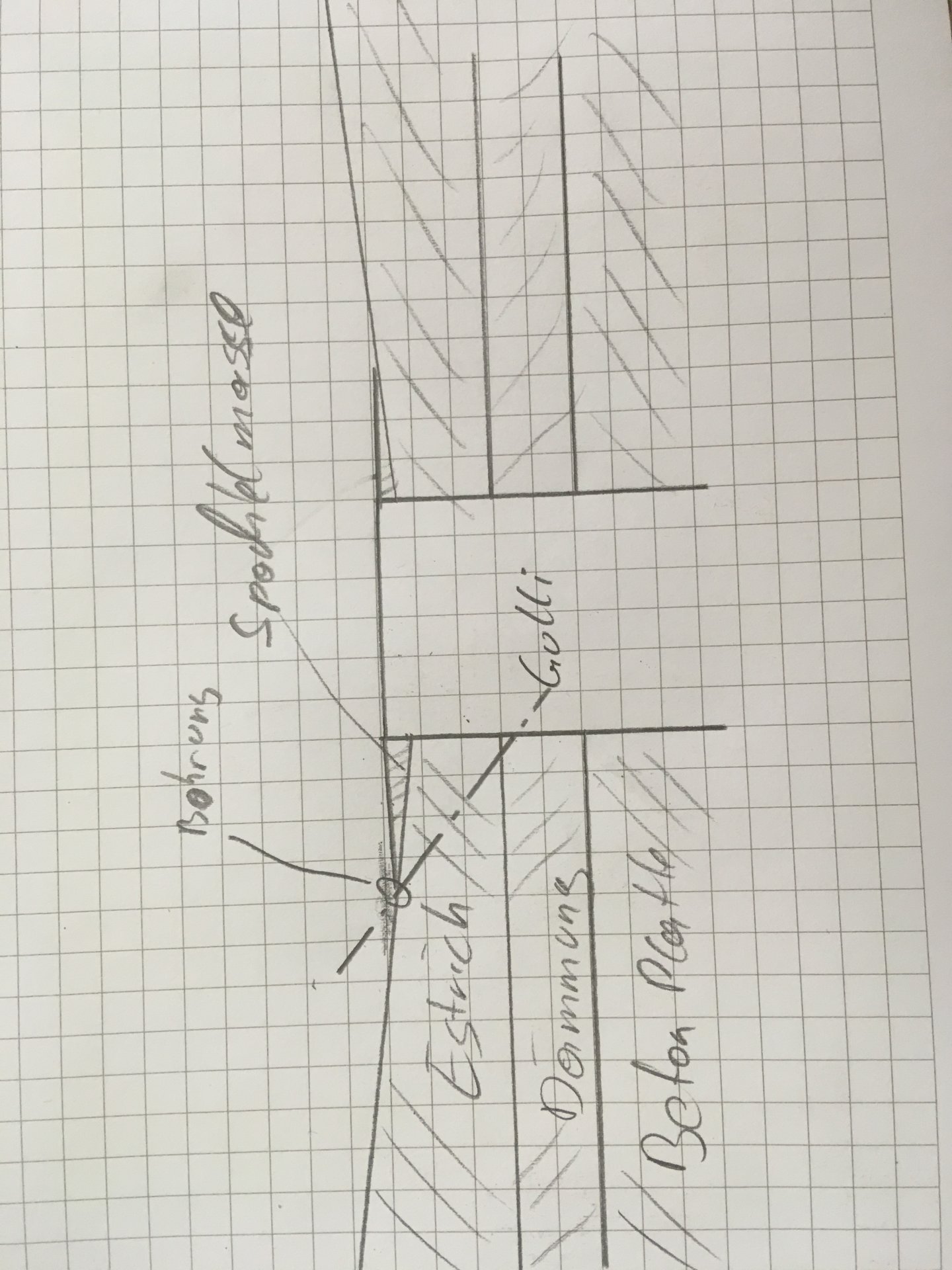

    Zu meinem Problem(chen): Ich habe im Keller einen Gulli, den Boden wollte ich zuerst Fliesen, habe mich aber dann dazu entschieden, dass ich doch eine Beschichtung haben möchte- und da ist auch schon das Problem- welches mir auch von der Firma die mir die Beschichtung gemacht hat gesagt wurde- mein Gulli ist zu hoch. Es ist ganz klar meine Schuld- und die Firma hat mir auch abgeraten hier eine Beschichtung zu machen und dann haben sie, um mich zu unterstützen um den Gulli das Gefälle rundherum mit Spachtelmasse ausgebessert. Nur zu Wenig (vielleicht wegen Setzung des Estrich??)
    So nun zu meiner Frage: der Gulli ist ziemlich tief (40cm- schon in Bodenplatte ausgelassen). Würde es funktionieren, wenn ich schräg ein Loch hinein Bohre? Meine Angst ist, dass ich hier 1. Den estrich und den 2. die Dämmungsplatten zwischen Estrich und Beton wegen dem wassereintritt ruiniere... Meine Idee wäre zb: Ein viertel Zoll Loch zu bohren und einen Schlauch reinzustecken und den dann mit Silikon oder anderem Material abzudichten um das Wasser nicht am Schlauch vorbei zuführen. Könnte das überhaupt zum Erfolg führen?

    Das hab ich mir gedacht, dass man da nicht so schlau wird... anbei eine Skizze:
    Wie man sieht, steht das Wasser tiefer als der Gulli

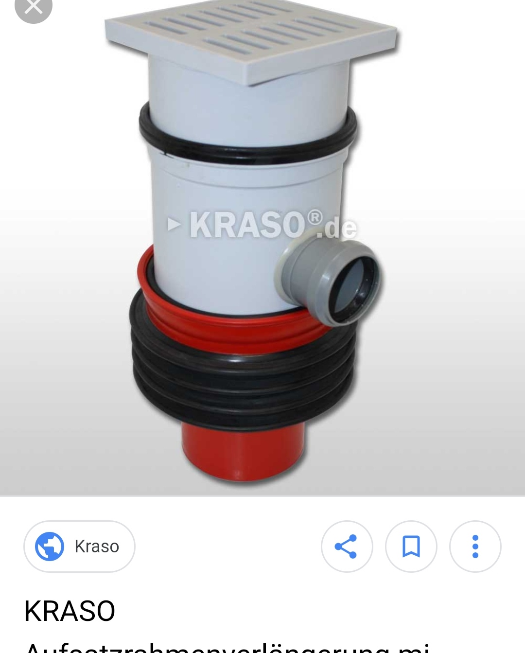

    Lexmäulchen guck, er hat Boden Einlauf aber eigentlich will er wie in der Anlage beigefügt sowas draus machen, nun möchte er in den Standardeinlauf den seitlichen Abgang 'ranbasteln' :cry ohne halt viel zu Stemmen oder den Ablauf Höhen mäßig anzupassen

    Ja ich würde den auch rausstemmen und den passenden einsetzen, aber vllt gibt es je nach Fabrikat Aufstockelemente, so kann vllt das untere Segment verbleiben ...eventuell mit seitlichen Abgang oder ohne ...

    Im Grunde bleibt nur die Lösung, den Estrich wieder an dieser Stelle rauszustemmen und dann das Aufstockelement tiefer zu setzen. Dabei musst Du aber das gleiche Teil nehmen und den "Kragen" dranlassen, sonst ist der Ablauf nicht hinterlaufsicher. Welches Produkt ist der Ablauf?

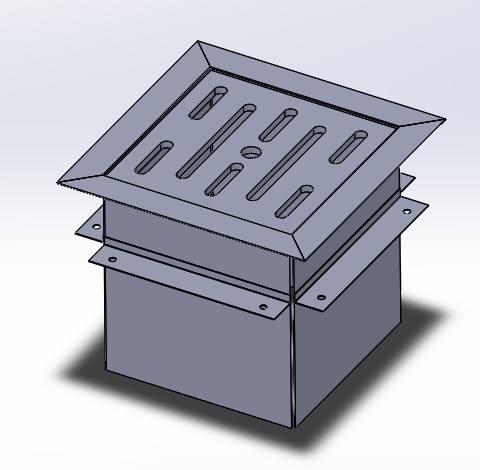

    Der Ablauf ist ein Einzelstück ;) von mir gezeichnet und vom Stahlbauer meines Vertrauens gemacht:

    Den kannst Du nicht nehmen, der ist nicht hinterlaufsicher. Warum hast Du nicht einfach einen aus dem Fachhandel gekauft?

    Muss dir leider widersprechen- er ist Hinterlaufsicher- ich hab das nur nicht alles dargestellt. Das ganze funktioniert über ein zweiteiliges Blech mit Verbörtelung und eingelegter Gummimatte. Der Grund warum ich den selber gemacht hab, ich fahre darauf mit einem Gabelhubwagen der eine Last von min 1,5 tonnen aushält. Und einen Abfluss mit einer Edelstahl Platte von 250 x 250 12mm gibt es nicht leicht zu kaufen- und als Provater wohl auch nicht leistbar.
    trotzdem Danke an alle für die Anregungen. Ich werd es wohl wirklich noch mal freistemmen und sauber machen- alles andere ist nur eine zweitklassige Lösung...
