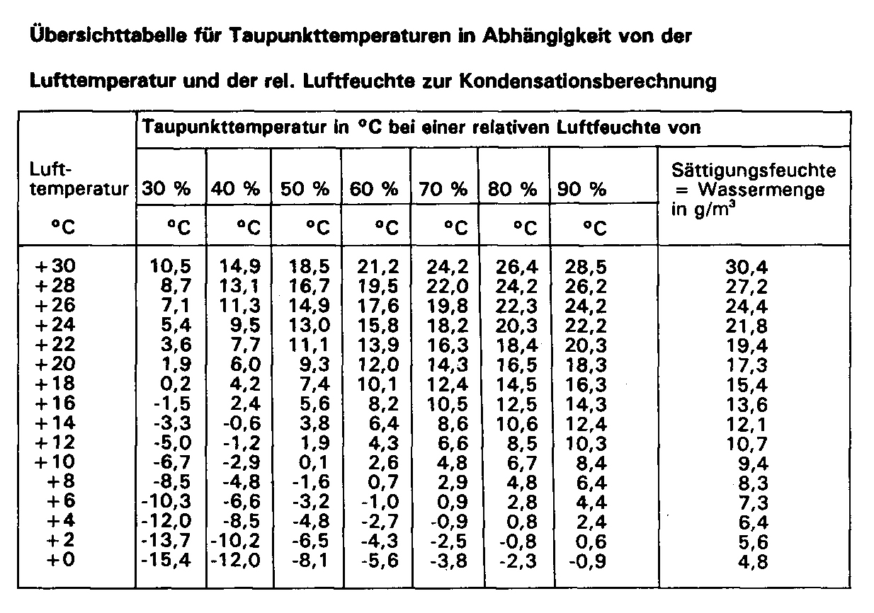

    unsere vier Kellerräume sind allesamt wie das Haus von 1971 und nicht gedämmt. Einer der Räume (Nordseite) hat leider eine hohe Luftfeuchtigkeit von 75% und mehr bei um die 19-20 Grad. Man riecht beim Reinkommen auch sofort dass es feucht/muffig riecht.
    Die Keller sind ca 2.20m hoch und bis etwa 1.70m im Erdreich, dann kommt ein kleines Fenster.
    Die Kellerdecken haben wir letztes Jahr Herbst mit 12 cm dämmen lassen für wärmeren Fußboden im EG. Im besagten Keller laufen viele Heiz- und Wasserrohre an der Decke.
    Die Vorbesitzer hatten die Unart, in diesem Keller ihre nasse Wäsche zu trocknen. Ich glaube, dem Problem laufen wir bis heute hinterher :-( Wir haben nicht sehr viel in dem Kellerraum drin, lediglich vier Steckregale an den Innenwänden. Der Raum ist ca. 4x5 Meter. Die Einlegeböden dieser Regale haben nun allerdings auf der Unterseite alle grün weissen Schimmel :-(
    Wir wollen da jetzt unbedingt etwas tun. Wir haben das Haus erst Ende letztes Jahr gekauft und konnten kein Problem feststellen, bis jetzt in den letzten Wochen. Wir hatten auch mal gelüftet als es draußen deutlich trockener war laut Wetterstation (von absoluter und relativer Feuchtigkeit wussten wir da leider noch nichts....) und die absolute Feuchtigkeit ging auch auf 60% runter aber innerhalb zwei Tagen wieder hoch auf 75.
    In besagtem Keller haben wir erstmal zwei so ganz einfache Luftentfeuchter mit so einem Granulat von Aldi aufgestellt. Die hatten ein bisschen Wasser gezogen, jeder so ca 2-3 Liter bis sie voll waren, dann hab ich das Granulat erneuert und seitdem ziehen sie quasi kein neues Wasser mehr und senken die Feuchtigkeit nicht.
    Die Wände sind innen gefühlt weder feucht noch besonders kalt. An Wänden und Boden ist Gott sei Dank kein Schimmel zu sehen - noch. Die Einlegböden der Regale aber teils deutlich (die unteren sehr deutlich, die oberen fangen gerade leicht an).
    Wenn ich richtig informiert bin, sind 75% für einen alten unbeheizten Keller im Sommer jetzt erstmal gar nicht so furchtbar, aber in Zusammenhang mit dem deutlichen Geruch und der beginnenden Schimmelbildung müssen wir doch was tun?
    Was können wir noch tun? Wie und wann lüfte ich denn nun richtig? Morgens ist es zwar kalt aber doch wahnsinnig feucht, oder?
    Danke für Tips!

    Vorausgesetzt innen ist es wärmer als außen, so ist kalte Luft aus physikalischer Sicht zum Lüften bzw. Wasserwegführen geeignet. Durch die Erwärmung der Luft im Inneren steigt das Aufnahmevermögen der Luft für Wasser, selbst wenn die Luftfeuchtigkeit draußen sehr hoch sein sollte.
    Im Sommer, wenn es draußen warm ist und innen kalt, kann es dann umgekehrt sein. Warme Luft mit geringem Wassergehalt führt zu Kondenswasser an kalten Innenwänden.
    Im Winter also alles ok, sofern es innen wärmer ist (Lüften tagsüber zu beliebiger Zeit), im Sommer vermutlich die beste Wahl abends, nachts oder frühmorgens zu lüften, da es dann kälter ist. Vermutlich aber unwirksam, wenn die relative Luftfeuchtigkeit z.B. durch Regen in der Nacht sehr hoch sein sollte.
    Ist also wohl zuerst eine Frage des Temperaturunterschiedes und danach eine der (relativen) Luftfeuchtigkeiten. Theoretisch sollte es so sein; vlt. gibt es ja noch wichtigere Argumente.

    Schimmel beginnt bei 70% rel . LF -> da sind 75% in Raummitte nicht problematisch?
    Welche Oberflächentemperatur haben denn die Aussenwände?

    Die Temperatur der Keller-Aussenwände an der Innenseite dieser Wände messen.
    Dann mit dem Mollier-HX-Diagramm die tatsächliche Luftfeuchte an der Wand ermitteln.

    Und dann suchst Du das Mollier-Diagramm aus Deinem alten Physikbuch raus und schaust nach, welche mindest Raumlufttemperatur zulässig ist, um Taupunktunterschreitung zu vermeiden.
    Nach wie vor würde ich gar nichts machen, außer schimmelanfällige Sachen dort zu entfernen und meine Äpfel, Kartoffeln, den Sauerkrauttopf und das Bier und den Wein dort zu lagern. Ich möchte gern mit Dir tauschen (aber nur, was den Keller angeht.)
    Ganz ganz wichtig noch: Die hoffentlich dichtschließende Tür zum Rest des Hauses immer geschlossen halten.

    Heizen, kontrolliert lüften (gibt fertige Lösungen dafür), entfeuchtungsgerät stundenweise laufen lassen
