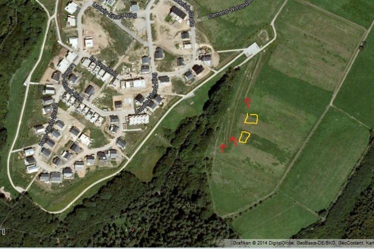

    liegt noch nicht vor. die Frage bezog sich auf das von uns präferierten von drei angebotenen Grundstücken, wobei unsere Entscheidung noch nicht gefallen ist. Mehrfach wollten wir noch nicht testen lassen, zumal wir immer noch der letzte Hauch fehlt, der uns den Kauf eines gebrauchten Hauses komplett ausschließen lässt. Nach einer Reservierung mit 2000€ Gebühr hätten wir noch 6 Monate Zeit für die Entscheidung. Die Frage hielt ich allerdings daher von berechtigt (und für mich sind auch viele der Antworten entsprechend hilfreich und informativ gewesen), weil sie sich angeblich auf das GESAMTE Baugebiet bezieht. Dazu Zitat aus dem Begründungsdokument des Bebauungsplans:
    "Im gesamten Plangebiet ist mit sog. „drückendem Wasser“ (Grundwasser, das von allen Seiten ständig oder zeitweise einen hydrostatischen Druck ausübt) zu rechnen."
    Ich war übrigens gestern ein paar regenreichen Tagen nochmal da gewesen. Irgendwie glaube ich, die Behauptung der Stadt kann einfach nicht stimmen (*):
    10 Meter hinter der Grundstücksgrenze von 2 der 3 Grudstücke (Randlage auf ca. 120m breiter auslaufende Spitze eines Hochplateaus zwischen zwei Kerbtälern) ist am Außenrand des Hochplateaus ein Versickerungsbecke bzw. Mulde (ca. 30m lang, 8m breit,3m tief bzw. tiefer als OK Geländeniveau). Dort ist alles trocken. Ca. 3 Meter weiter außen ist eine weitere Mulde (ca 5m breit und nochmal 2m tiefer). Dort stand nach mehreren Regentagen nun 10cm Wasser. Mir ist nicht plausibel, dass der Keller im Grundwasser stehen soll, wenn 25m daneben in einem ganze 5m tiefer gelegenem Versickerungsbecken nur gelegentlich mal 10cm Wasser stehen. Das Gelände ist dort, wo bebaut wird, eben und fällt nur am Rand hin zu den Kerbtälern ab.
    In der angehängten Grafik (leider ist Googlemaps nicht ganz aktuell) zeigen die drei roten Pfeile auf die Versickerungsmulden, und die - leider freihändig ziemlich maßstabsverzerrt und etwas daneben - die ungefähren Baugrenzen . Gelände.jpg
    es gab mal einen Fall, da hat ein Bauunternehmer, der mehrere MFHs gebaut hat, erst die Stadt und dann die Stadtwerke diverser und immer neuer Fehlplanungen und Falschangaben beschuldigt, aufgrund derer er unter den Bodeplatten all seiner Häuser, auf Streifenfundament gebaut und 80cm über dem Erdreich befindlich, Wasser stehen hatte. Ich vermute, die Angaben sind daher einfach eine Extra-Portion Vorsicht der Stadt. Zudem ist vieles im Text über die Bodenverhältnisse wörtich identisch in den Dokumenten von den früheren Nachbarbaugebieten auf dieser Hochebene zu finden, so dass hier möglicherweise einfach per Analogie geschlossen wurde.

    Ergänzung:
    Grundwasser sollte, wenn ich das dem Wort Grundwasserspiegel richtig entnehme, doch wenigstens ungefähr an seiner Oberfläche horizontal verlaufen, und keine Meter hohen Bögen auf derart geringer Distanz in ebenem Gelände wie dem abgebildeten machen - Oder habe ich da einen wichtigen Zusammenhang übersehen?
