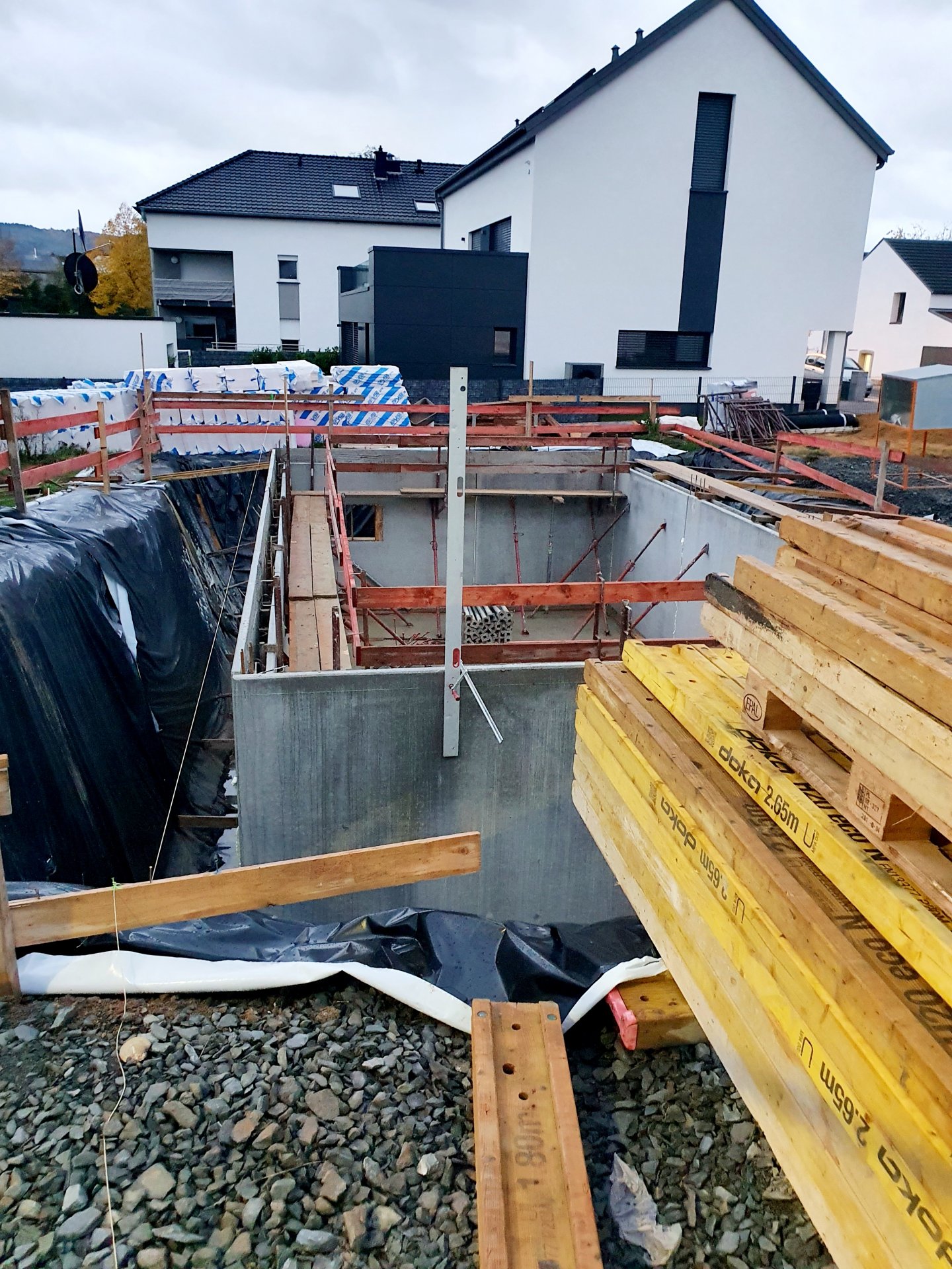

    Guten Tag an alle.
    Ich bin aus Luxemburg und bin neu hier im Forum.

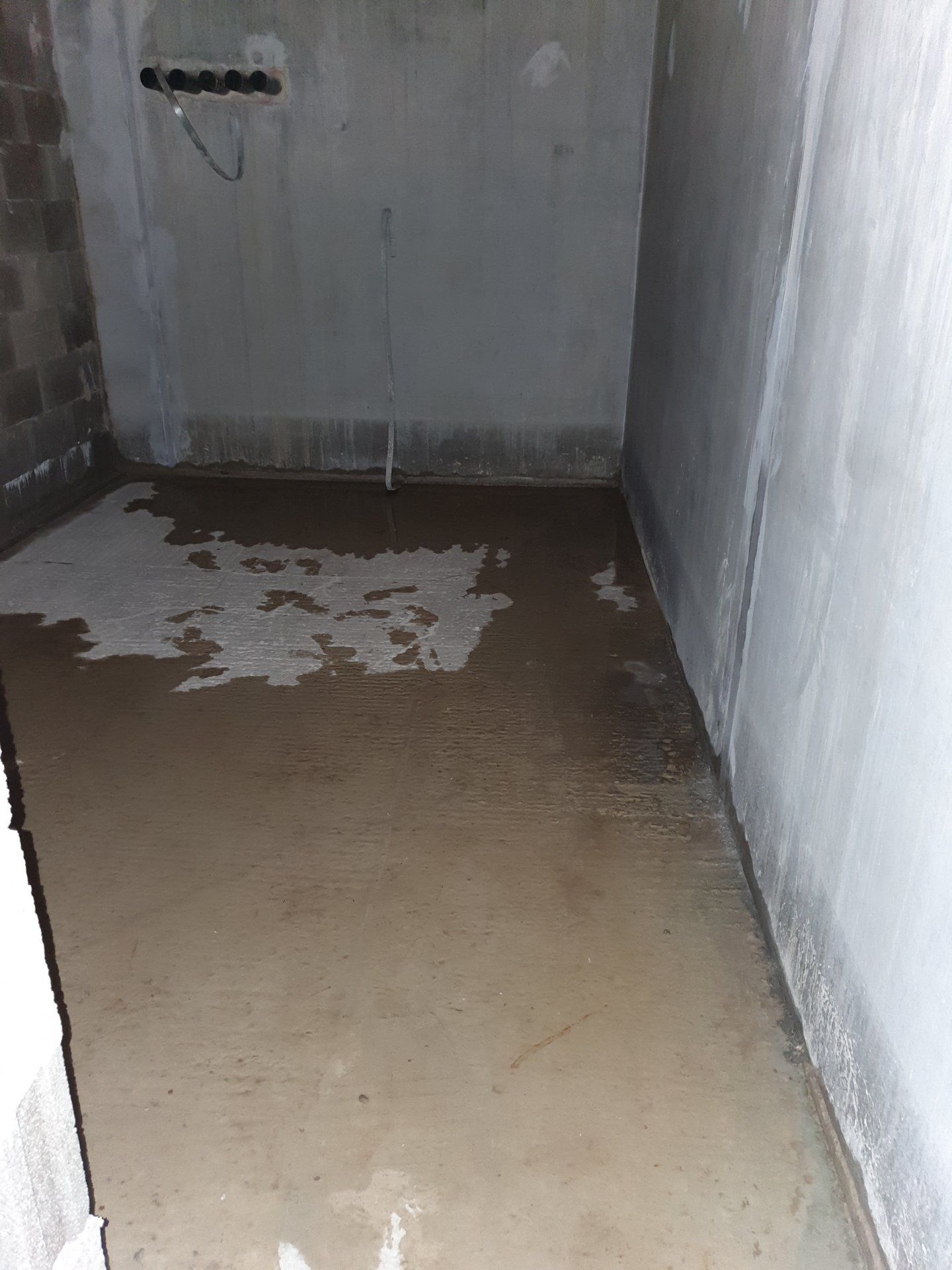

    Mein Rohbau ist fast fertig fehlt nur noch die Dachkonstruktion,allerdings hat es die letzten Tage sehr viel geregnet und da bin ich mal in den Keller schauen gegangen und habe festgestellt dass einige Stellen undicht sind.
    Ich kennen mich mit dem Bau nicht so viel aus und habe mein Bauleiter angeruffen.Der meinte wenn das Problem sich weiterbildet muss man üner Injektionen die Meuer verpressen.
    Was haltet ihr davon?
    Im ganzen Keller kommt Fussbodenheizung und Estrich und dann Fliesen drauf.
    Meine Frage was haltet Ihr von den Injektionen?Kann das Problem behoben werden?Kann ein guter Estrich die undichten Stellen vorbeugen?

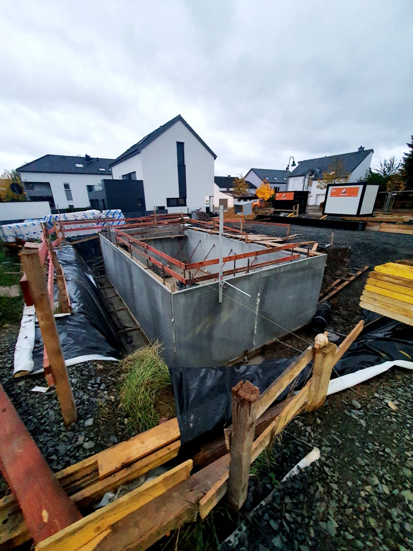

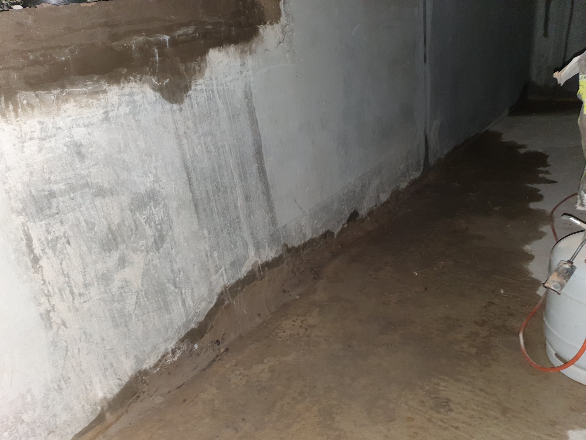

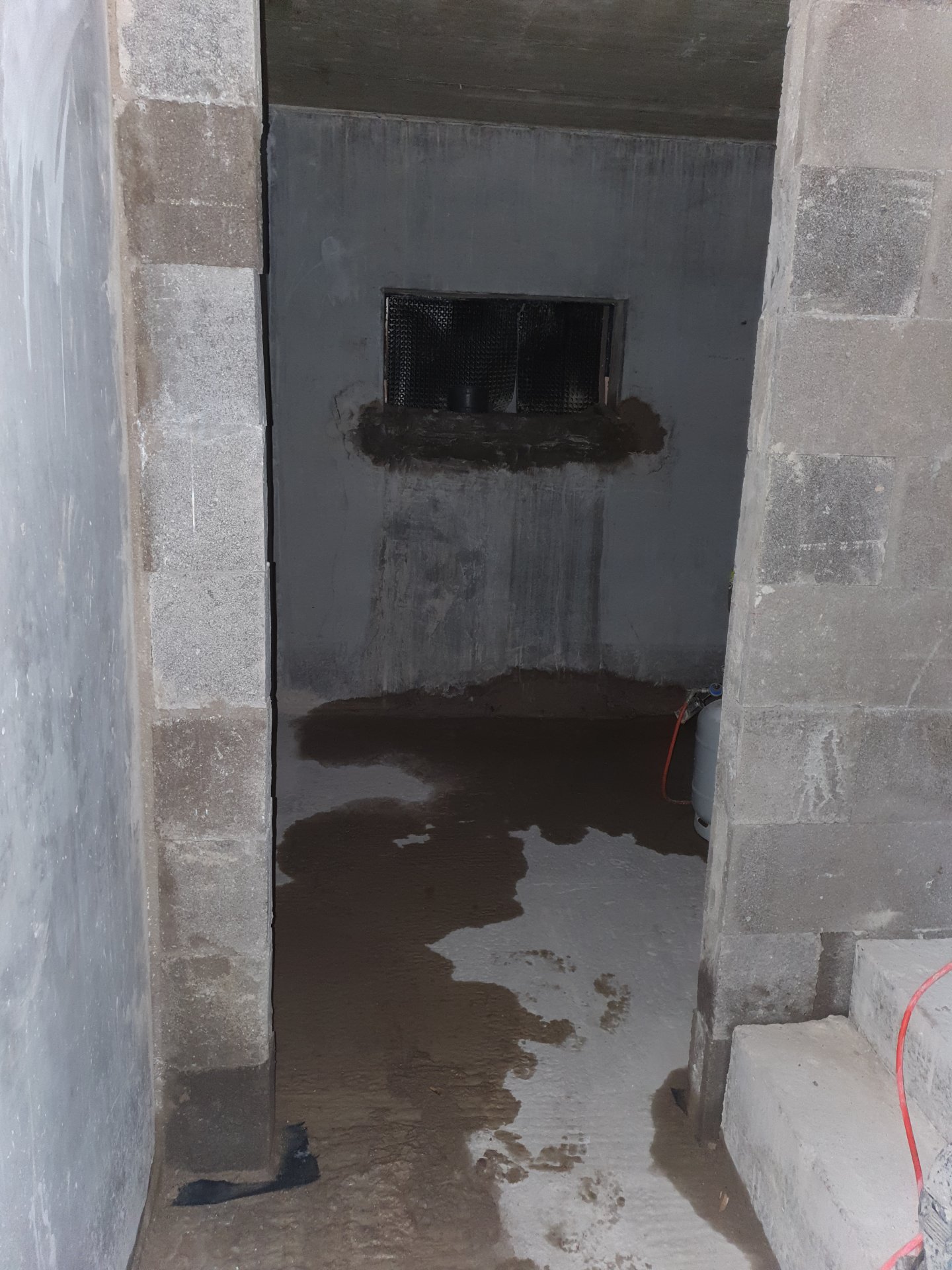

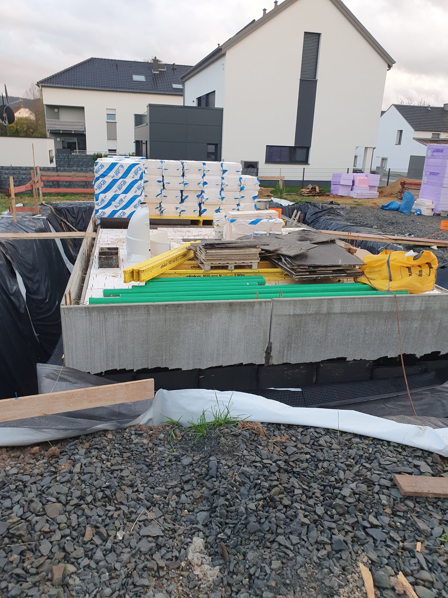

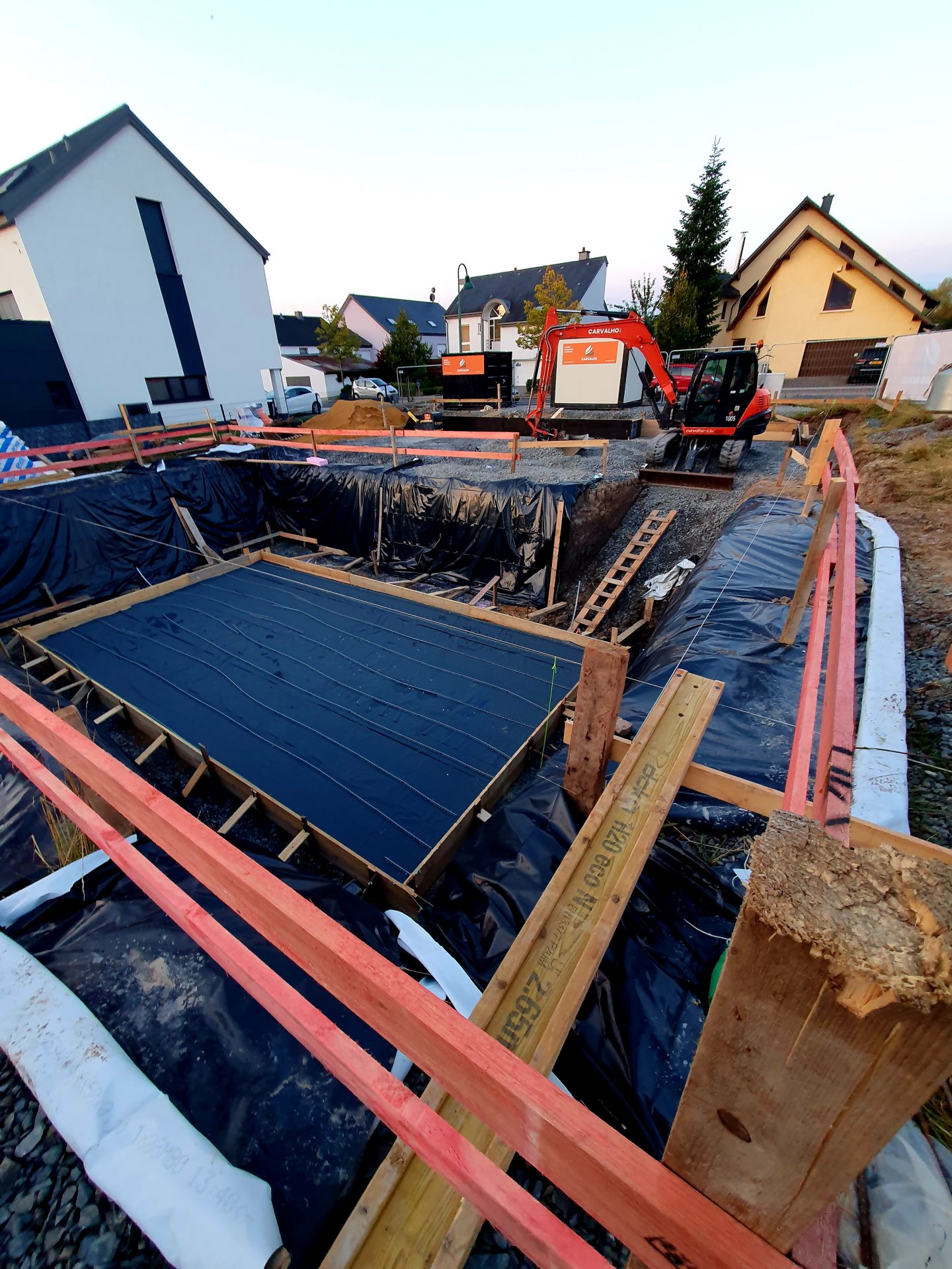

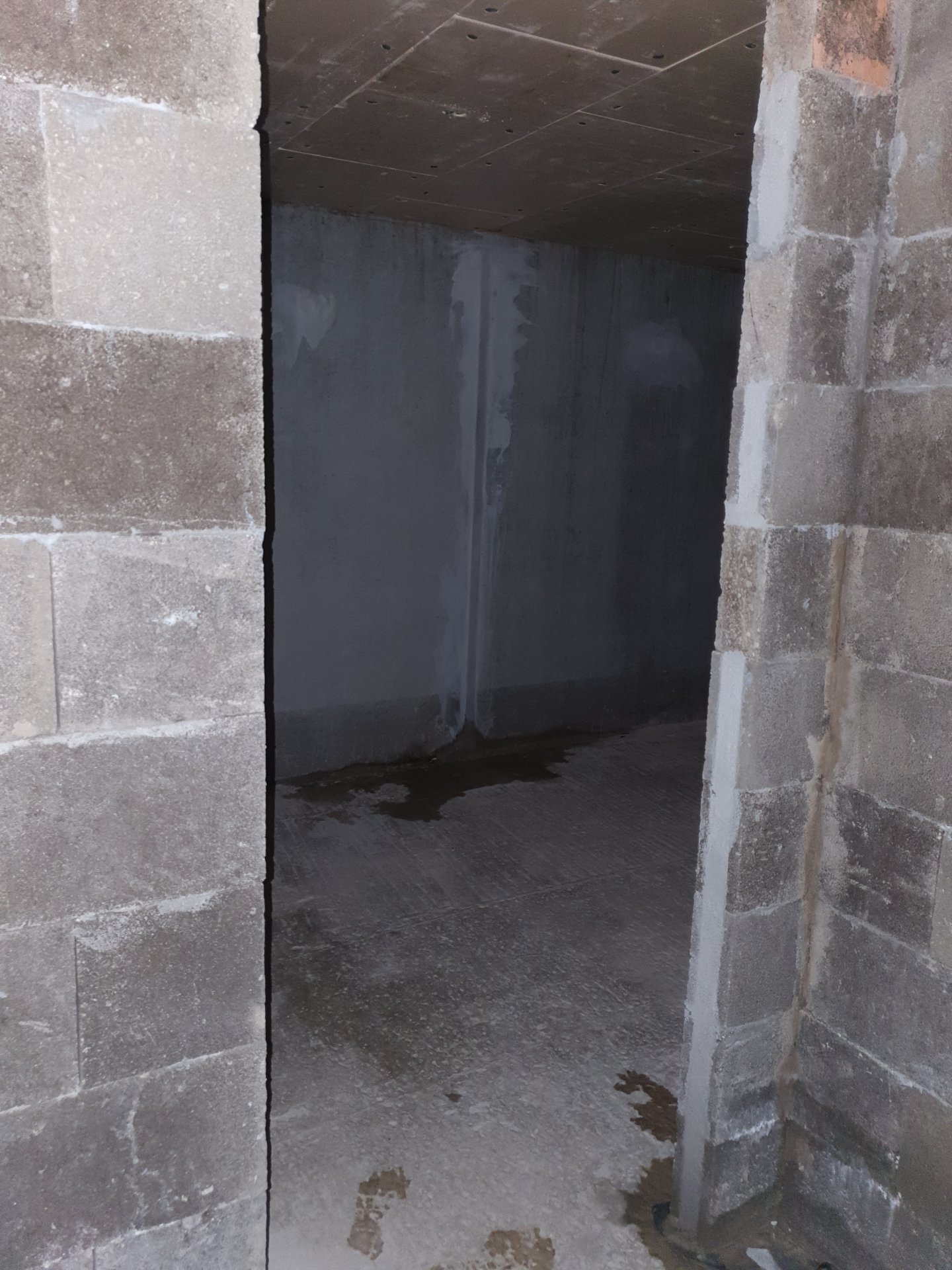

    Hier einige Bilder vom Keller

    Hat es vielleicht einfach von oben reingeregnet?

    Hmmm ganz schön viel Wasser. Ich glaube es kommt von woanders zum Beispiel durch das Fenster dort...

    Glaubst du? Ich denke nicht da das Fenster un die mauer darunter gar nicht feucht ist.
    Der Bauleiter hat zugegeben das unter dem Febster eine undichte Stelle gibt.

    Wie ist denn das Dichtkonzept des Hauses? Weiße Wanne oder schwarze Bitumendichtung von außen?

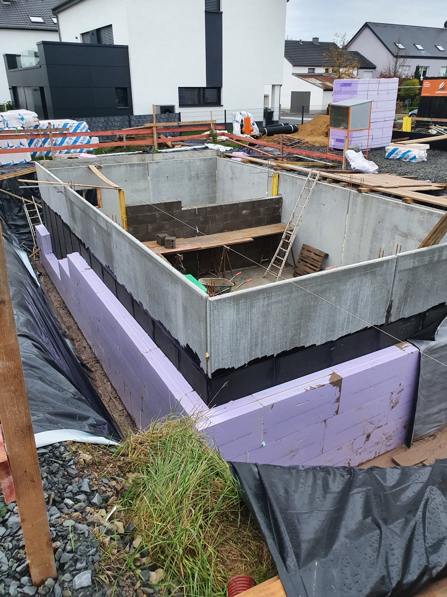

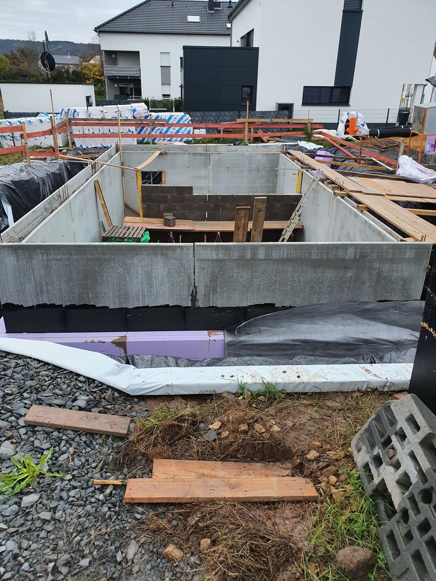

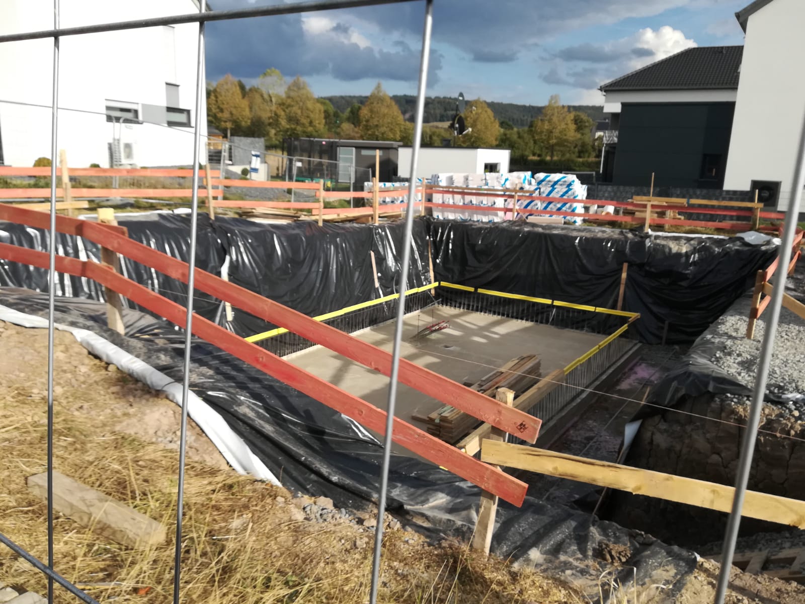

    • Hier einige Bilder

    Mimosenlecker
    Bauschaum ist das Abdichtungskonzept...
    Was sind das für Wandstärken?? Auf dem letzteb Bild sieht man was eingeschaltes, aber da sind ja schon die Wände gemauert und die Decke steht... Installationsschacht?
    Aber hauptsache im Erdreich völlig übertrieben dämmen...

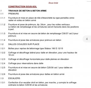

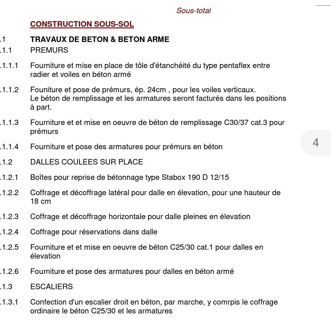

    Hier das Angebot von der Baufirma..leider kenne ich mich auch nicht genau so aus..leider auf französisch...hier weitere Bilder

    Also doch ne Schale - aber die Abdichtung der Stöße ist interessant. Da scheint es ja auch nun Probleme zu geben...

    Wäre die Aussenabdichtung gut gemacht, würde es innen nun trocken sein.

  16. #16 simon84, 31.01.2021
    23.446
    7.012
    Naja du hast hier anscheinend eigentlich ein WU Konzept mit fugenblech von pentaflex. Mehr steht in dem Auftrag / Angebot nicht.
    Für mich sieht’s auch eher so aus als ob da ganz massiv durchs Fenster rein geregnet hat.
    warum gehst du nicht mal wenn’s akut regnet ins Haus und schaust selber wo sich die Spuren bilden ?
    Injektionen können an Fehlstellen durchaus helfen ist aber eher wie Hosenträger zu kaputten Gürtel....
    Wie sind denn die Vertrags Verhältnisse? Baust du mit Architekt oder hast du bei der tiefbau Firma einen Keller für eine bestimmte Wasserbelastung in Auftrag gegeben ? Gibts außer dem Auftrag noch anderes Vertragswerk ?
