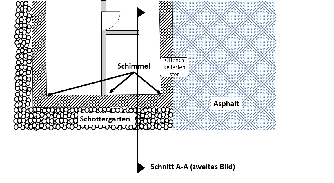

    Sehr geehrte User der Community,
    ich habe ein für mich schwerwiegendes Problem!
    Sachverhalt ist folgender:
    Haus: Bj. 1947
    Material: Beton? (teilweise mit dicken Steinen (nach dem Krieg wurde genutzt, was da war…)
    Ich habe zusammen mit meiner Frau das Haus der Großeltern vor mehreren Jahren übernommen. Im Zuge der Kellerrenovierung habe ich den ganzen alten Putz im Keller von den Wänden entfernt und habe festgestellt, dass das nicht nur sehr einfach und bröckelig ging, sondern dass da auch schwarze behaarte Knollen zwischen Putz und der Wand (teilweise waren da 2-3 cm große Luftlöcher) „gelebt haben“.
    Ich habe das alles mit Alkohol behandelt und dummerweise gehofft, dass das ein Problem aus der Vergangenheit ist/war…. Ich habe daraufhin neuen Putz (Kalk-Zement Unterputz und reinen Kalkputz als Oberputz) im Keller verputzt.
    Nun mussten wir im Laufe der Zeit feststellen, dass sich an den gezeigten Stellen (siehe Bilder) in den Ecken vermehrt Wasser durchdrückt. Was genau meine Ich: Der Kalkputz an den Stellen ist feucht und hebt sich farblich (da feucht) vom restlichen Putz ab (wie der unterscheid zwischen nassen und trockenen Waschlappen ).
    An diesen feuchten Stellen dauerte es natürlich nicht lange und der Schimmel hat seinen Platz gefunden.
    In diesem Kellerraum haben wir noch einen offenen Schacht, wodurch dauerhaft Luft in den Keller kommt.

    Jetzt will ich die Sache von einem Profi beheben lassen und da gibt es jetzt Aussagen, die ich gerne mal verifiziert/falsifiziert hätte.
    Wir hatten einen Bauunternehmer bei uns, der bei uns schon oben einen Durchbruch gemacht hat. Den kennen wir seid Jahren und der erzählt normalerweise keinen Unsinn und will nicht nur abkassieren sondern ist sehr fair.
    Dieser Unternehmer hat es sich angeschaut und gemeint, dass das ein Profi machen muss, der sich damit auskennt, denn er macht sowas nicht. ABER:
    Eine Sanierung/Abdichtung von außen, wie ich es mir vorstelle (quasi nachträgliche Schwarze Wanne) ist nicht sinnvoll
    Einzig sinnvolle Lösung ist das abdichten von innen mit speziellen Platten und Behandlung der Innenwände.
    Auf meinen Einwand, dass das ja ist, als würde ich die Motorkontrollleuchte einfach nur abkleben und das Problem nicht behebe und ich die Angst habe, dass die Substanz weiter feucht und dadurch Schäden bekommt, meinte er nur, dass da nichts passiert. Ja die Wand bleibt weiter feucht aber einen Schaden an der Substanz muss ich nicht befürchten.

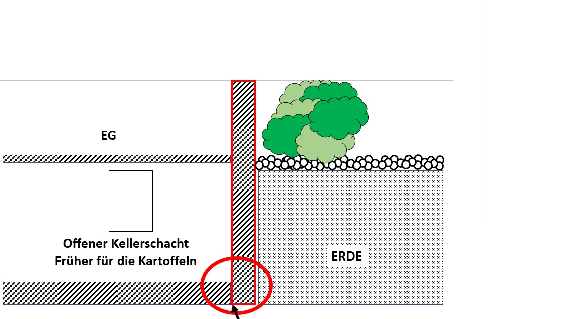

    Des Weiteren meinte mein Schwiegervater dann, dass es möglich ist, dass der Großvater früher erst die Wände erbaut hat und dann erst den Boden. Das bedeutet, dass die Wände nicht auf der Bodenplatte stehen sondern auf dem Erdboden. Dadurch kann es sein, dass die Feuchtigkeit zwischen Bodenplatte und Wand hochzieht und eine nachträgliche Schwarze Wanne dann rausgeworfenes Geld ist.
    Sind die Einwände vom Bauunternehmer und Schwiegervater berechtigt? Nimmt die Substanz keinen Schaden? Klar es ist kein Holz und gammelt mir nicht innerhalb von ein paar Jahren weg, aber auf Dauer eine feuchte Wand zu haben kann ja nicht egal sein, sonst hätte man ja nie ne Schwarze/weiße Wanne nutzen müssen….?!
    Kann es wirklich sein, dass eine nachträgliche Schwarze Wanne wie ich es mir vorstelle (Bitumendickschicht, Dämmung, Noppenbahn, Gleitschicht, mit Drainage unten…) für die Katz sein kann, wenn die Wände und Boden so gebaut wurden wie beschrieben?
    Hatte jemand ähnliche Probleme und konnte diese beheben? Wenn ja, wie? Gibt es andere Ratschläge?
    Ich bedanke mich fürs Lesen und freue mich über jeden Kommentar!

    der Wand ist das völlig egal
    Siehe jedes Schloss, alte Mühle etc.
    Die Abdichtung macht man wegen den erhöhten Anforderungen der Nutzer an den Raum
    (Darf nicht mehr feucht sein etc)

    Wegen der Wand ? Nein
    Interessiert die Wand nicht wenn da ein paar stellen feucht sind
    das wird erst dann interessant wenn massiv Wasser den Grund darunter unterspült etc.
    Das sieht man aber dann auch an Setzungen , Rissen , kippen der Wand etc.
    die frage ist eher, muss dieser Keller für dich als Wohnraum bzw. Sauberer Lagerraum perfekt und trocken sein
    falls ja, musst du ran
    falls nein, dann lässt du das eben so und kümmerst dich so gut es geht um lüften , heizen, entfeuchten etc.

    Man hat früher in der Tat die Wände auf Streifenfundamente gestellt. Aber in der Regel hat man eine 500er Dachpappe in der aufgehenden Mauer eingebaut. Die sollte auch heute noch eine aufsteigende Feuchtigkeit unterbinden.
    Man müßte die Gründe des Unternehmers für eine Abdichtung innen kennen. Vermutlich ist ihm der Aufwand für das Aufgraben, Verputzen und Beschichtung der Wand von außen für die voraussichtliche Nutzung einfach zu groß. Es soll eben kein Büro werden.
    Es ist sehr gut möglich, daß ein Sperrputz, innen aufgetragen, die Feuchtigkeit in der Wand und außerhalb der Kellerräume hält. Er ist auf jeden Fall sehr viel billiger und man kann probeweise zunächst eine Wand damit verputzen und die Entwicklung beobachten.
