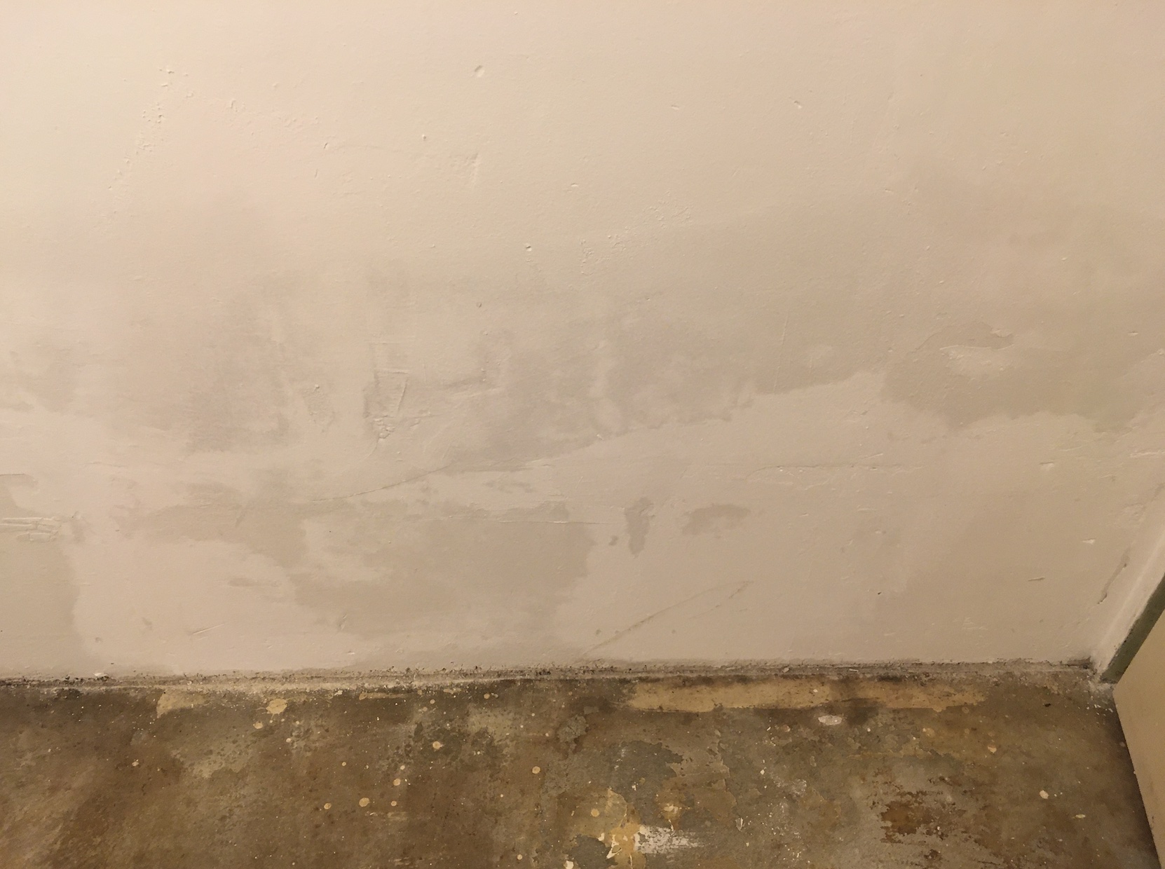

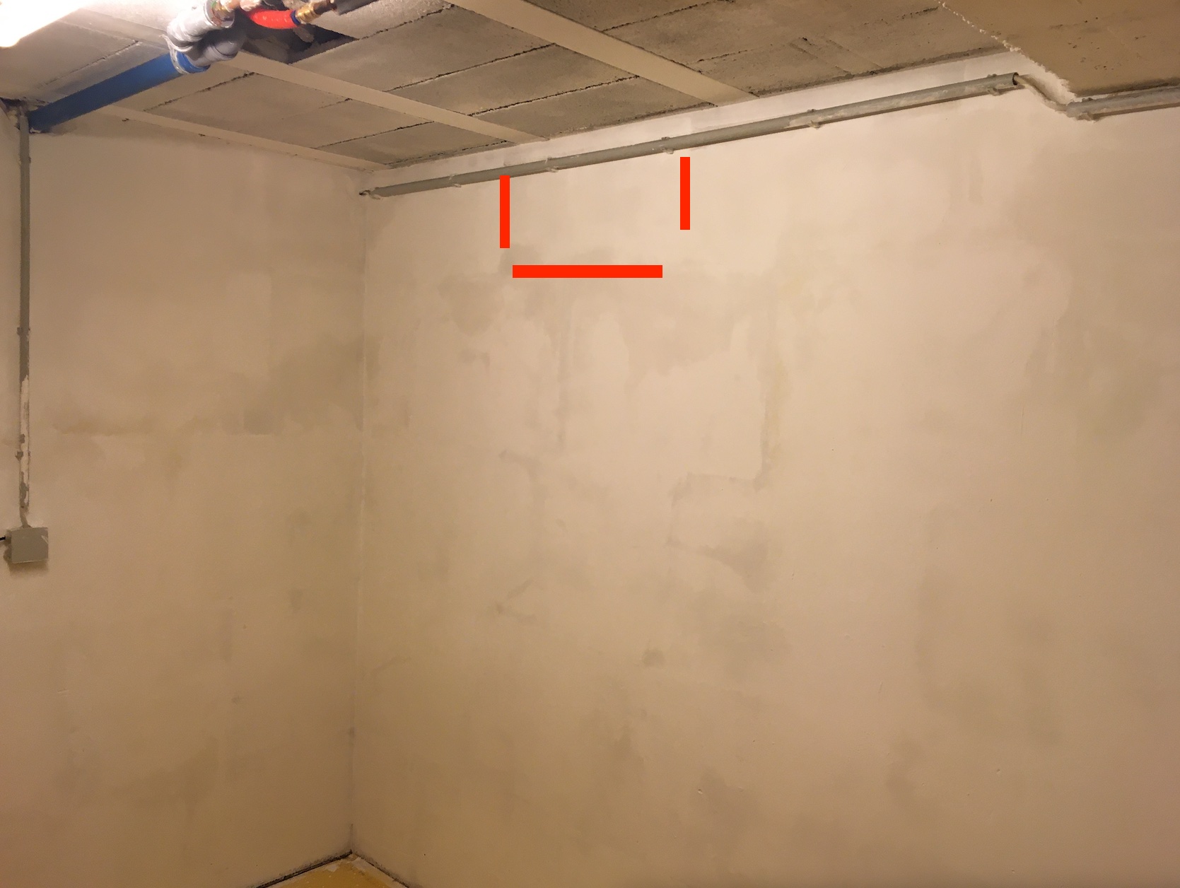

    Ich habe Feuchtigkeit an der Keller-Innenwand, siehe Bilder. Die Wand ist nicht tragende und besteht (vermutlich) aus Sandstein/Kalkstein (ziemlich porös, die Textur ähnelt der von Kreide). Die einzige Stelle, von der Wasser kommen könnte, ist die Unterseite der Wand, da die Wand innen liegt und einen Raum im Keller vom Korridor trennt. In der Wand befinden sich keine Rohrleitungen usw...
    Das Haus wurde ~1990 gebaut. Der Keller ist aus Beton, aber der Betonboden im Problemraum scheint später gemacht worden zu sein. Ich vermute, dass diese Wand auf die Erde steht.
    Würde das Abdichten dieser Wand helfen (vielleicht mit "Trockener Keller" Abdichtung)? Oder wird das Wasser woanders austreten? Die einzige andere Lösung wäre, den Betonboden zu durchbrechen und die Unterseite der Wand zu erreichen...
    Jeder Ratschlag wäre sehr willkommen!

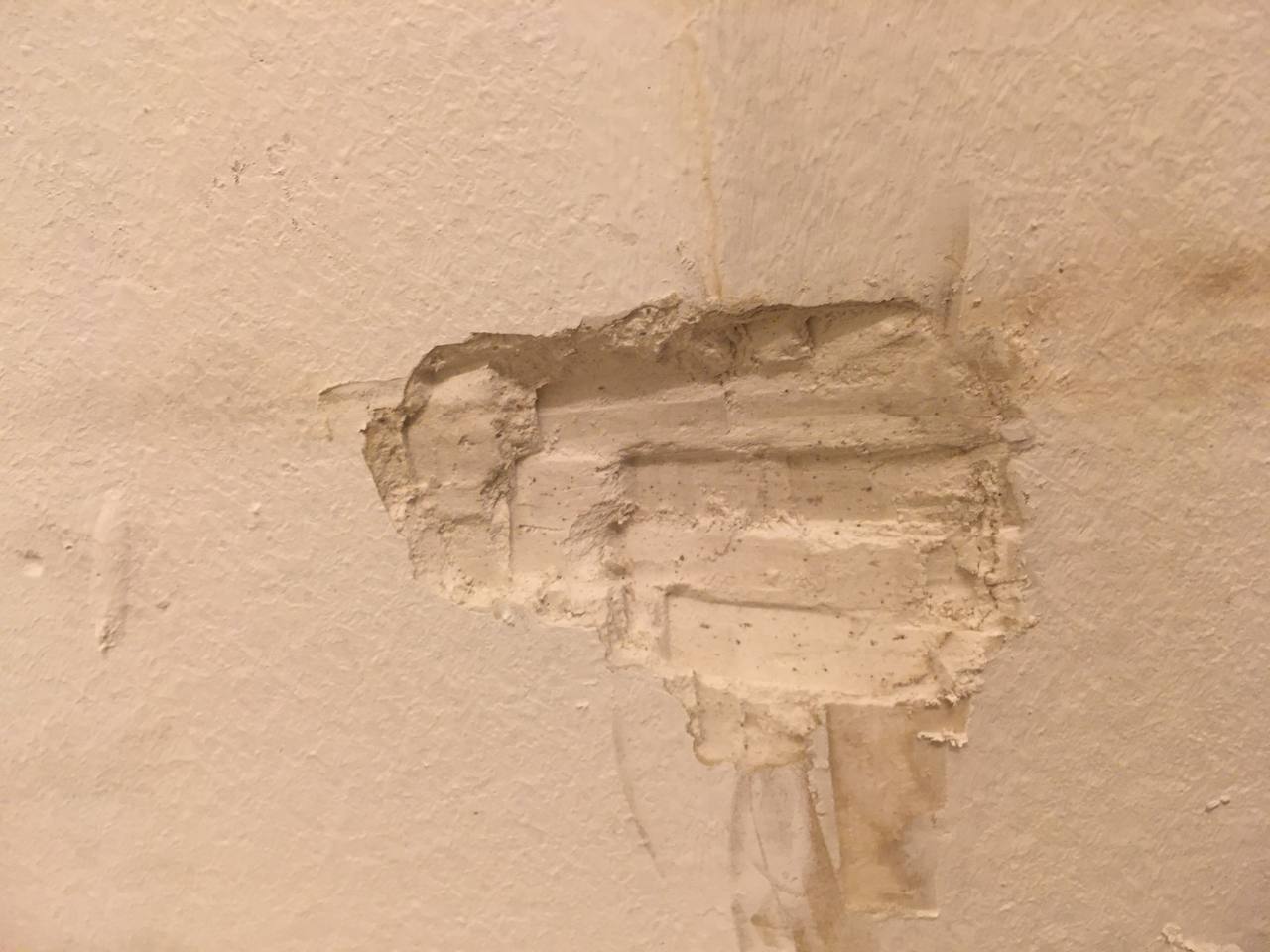

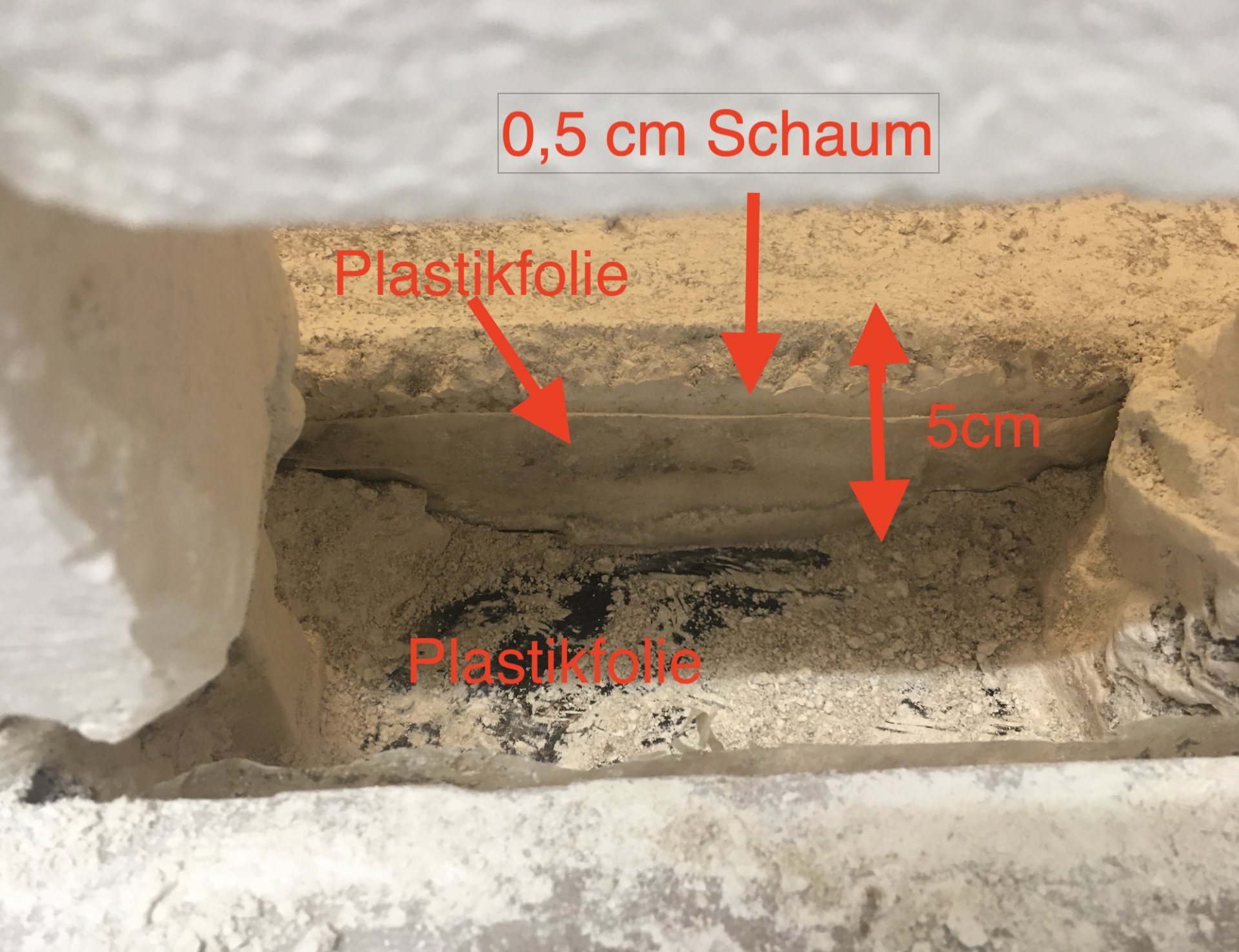

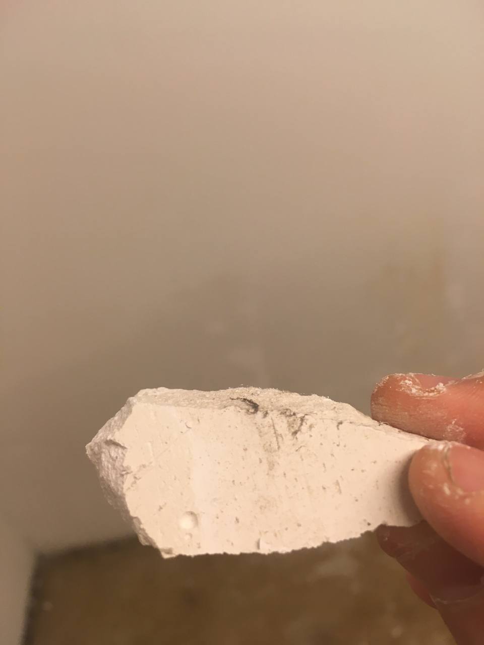

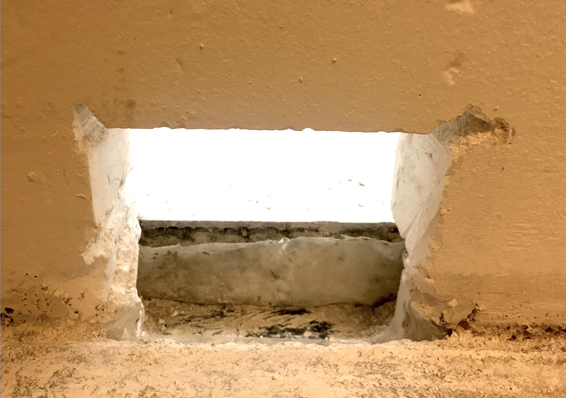

    Ich möchte die Idee ausprobieren, die Gipswand horizontal durchsaegen und den Basis der Wand zu ersetzen. Ich habe das Stück der Wand entfernt und festgestellt, dass nur eine dünne Plastikfolie die Gipsplatten vom darunter liegenden Beton trennt (siehe Fotos). An den Seiten scheint es eine zusätzliche dünne Schicht aus Schaumstoff zu geben.
    Ich kann die Wasserisolierung in diesen Schlitz gieße und ihn dann mit Beton ausgleiche. Danach kann ich eine weitere Isolierschicht anbringen und dann die Gipswand flicken.
    Ich bin Anfänger... würde das funktionieren? Welche Materialien würden Sie vorschlagen, um die Gipswand gegen Feuchtigkeit zu isolieren? Vielen Dank für Ihren Rat!
  14. BaUT
    9.318
    5.846
    Schwachsinn²

  15. #15 simon84, 24.11.2022
    23.389
    6.969
    ??? Was willst du da rein gießen und was soll das bringen ?
    Edelstahlbleche einrammen wird mehr Aufwand als die wand einmal neu….

  16. capws
    capws
    08.11.2022
    19
    Vielleicht Dicht-Schlämme oder Dicht-Spachtel... Die Feuchtigkeit kommt von dort, also denke ich, dass es das Problem lösen würde, ohne die Wand neu zu bauen.
  17. capws
    capws
    08.11.2022
    19
    Update: Ich habe 5 cm der Wand durch Ziegelsteine ersetzt. Feuchtigkeitsproblem ist gelöst und ich habe einen Bonus sockelleiste.
