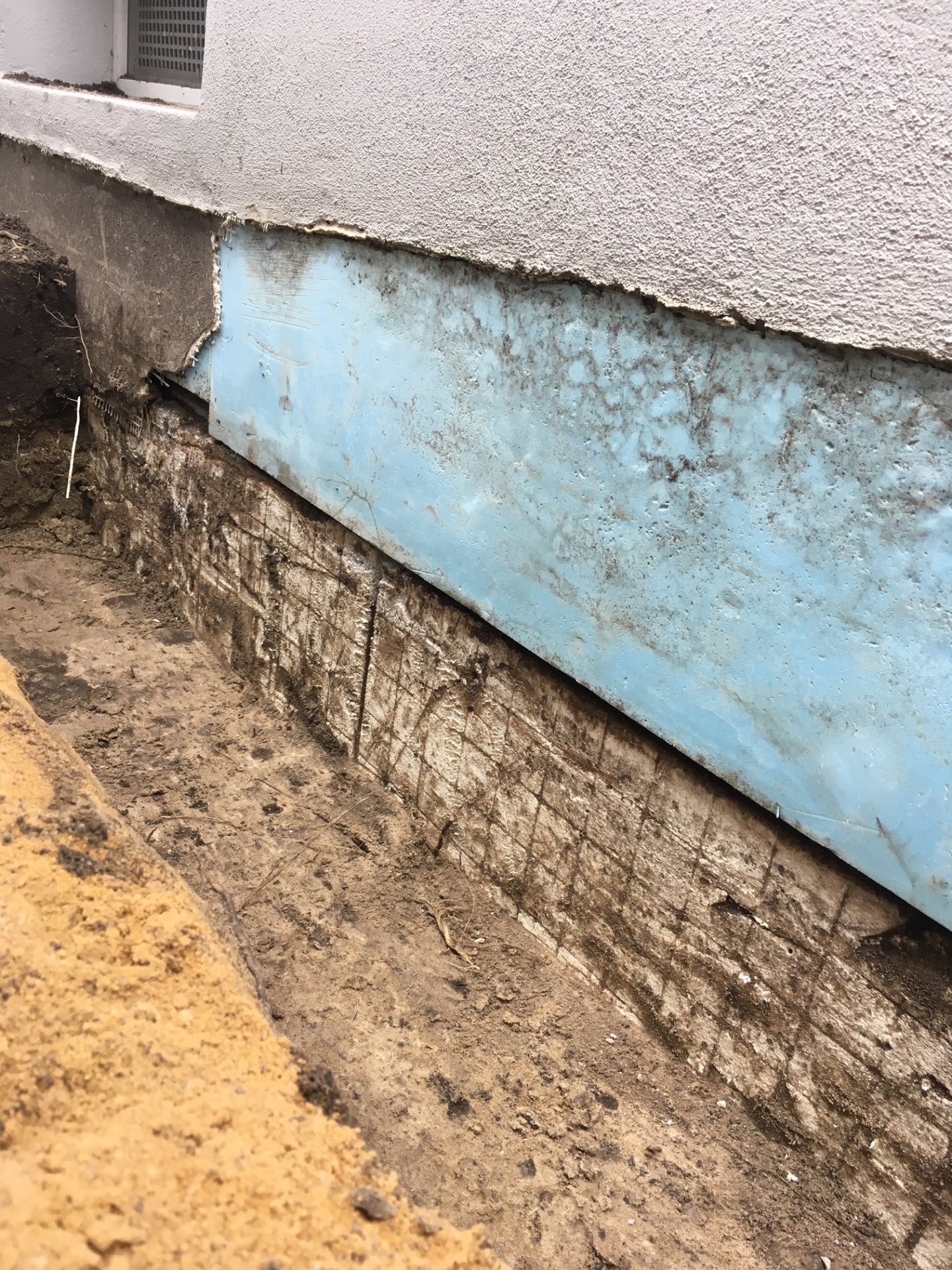

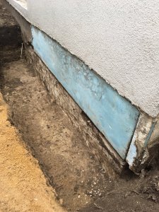

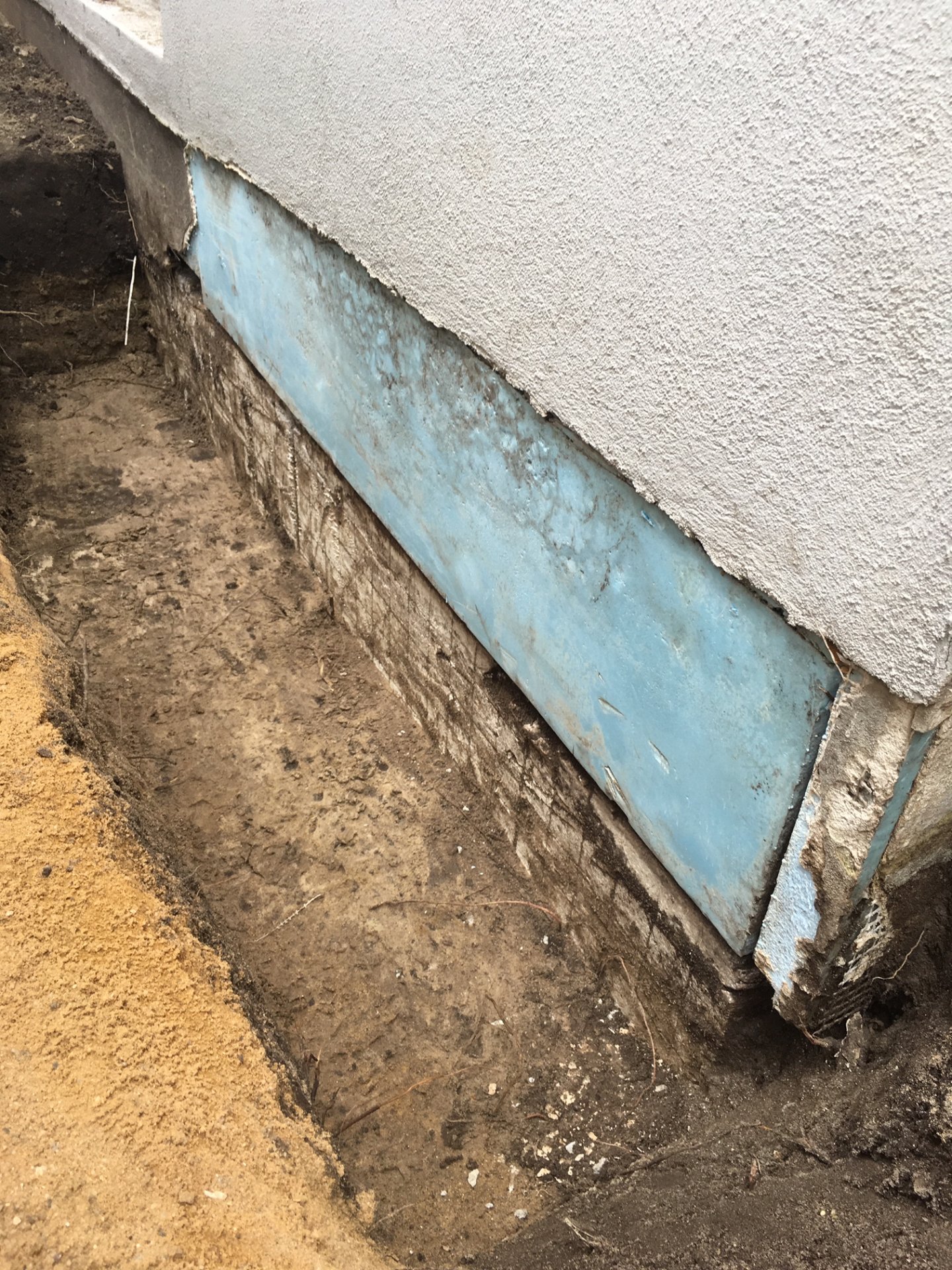

    ich möchte einen Weg an der Hauswand neu pflastern. Beim auskoffern ist mir aufgefallen das an einer Stelle der Putz hol und lose war. Diesen habe ich entfernt und nun liegt die Isolierung in diesem Bereich frei. Meine Frage ist nun ob ich das neu verputzen muss oder diese Noppenfolie in diesem Bereich nutzen kann/sollte oder ob ich es einfach so lassen kann und mit Kies anschütten/auffüllen um anschließend den Weg zu pflastern. Die Höhe des Pflaster liegt über den noch intakten Putz. Eine zusätzliche Frage wäre, kann ich an die Wand direkt ran pflastern oder setze ich an die Wand nochmal einen Randstein ?
    Danke für die Hilfe
    Gruß Sven

    Oder muss ich dort mit Dichtschlämme arbeiten ?

    Hallo Sven,
    wenn ich dich richtig verstehe willst du eine Art Podest dran bauen, da du sagst, dass die Oberkante Pflaster noch über den intakten Putz (weis) liegt?
    1. Die Dichtung liegt (wenn vorhanden hinter der Dämmung), wie hoch diese reicht ist nicht erkennbar wahrscheinlich aber nicht viel höher als der dunkelgraue Putz-Bereich
    2. Eine Noppenbahn dient dazu, die angebrachte Dämmung nicht durch die Auffüllung (Erde, Kies, Schotter o.ä.) zu beschädigen. Anscheinend ist diese bei dir grundlegend nicht vorhanden siehe Zustand der Dämmung - daher würde ich dir bei dein Projekt empfehlen trotzdem auf eine Noppenbahn zurück zu greifen, diese sind in der Regel nicht teuer und deine (blaue) Dämmung sieht ja noch sehr gut aus
    3. Die freigelegte Dämmung sollte je nach dem wie du den Weg geplant hast nicht sichtbar bleiben. Die meisten Dämmungen sind lichtempfindlich und gehen nach längerer Sonneneinstrahlung kaputt (deine blaue XPS Sockeldämmung ist es garantiert auch und die weiße sowieso)
    4. Du solltest immer ein Spitzwasserbereich am Sockel vorsehen. Dies ist in deinem Fall mind. dein dunkelgrauer Sockelputz ob unter den weißen Oberputz mit einem geeignetem Grund-Putz gearbeitet wurde ist nicht zu erkennen. D.h. wenn du ein Podest machen willst und im weißen Oberputz landest solltest du geeignete Maßnahmen zur Hydrophobierung ergreifen. Denn wenn Regen auf Pflaster etc. fällt Spitzt dieser eben immer den Sockel mit an und dies wird eine Stelle sein die schneller Schäden aufweist. Grundlegend werden Konstruktiv im Übergangsbereich Wand/Boden höhere Anforderungen an die Abdichtung als im oberen Wandbereich gestellt. Dichtschlämme wäre in diesem Bereich ein Möglichkeit.
    5. Theoretisch kannst du direkt an die Noppenbahn anpflastern und schneidest diese dann OK-bündig oder etwas drunter ab. Einen
    Tiefbord kannst du natürlich auch setzen. Ein Randstein wäre nichts anderes als direkt ran zu pflastern. Ist am Ende eine optische Geschmackssache.
    Beste Grüße und Viel Erfolg :bau_1:
