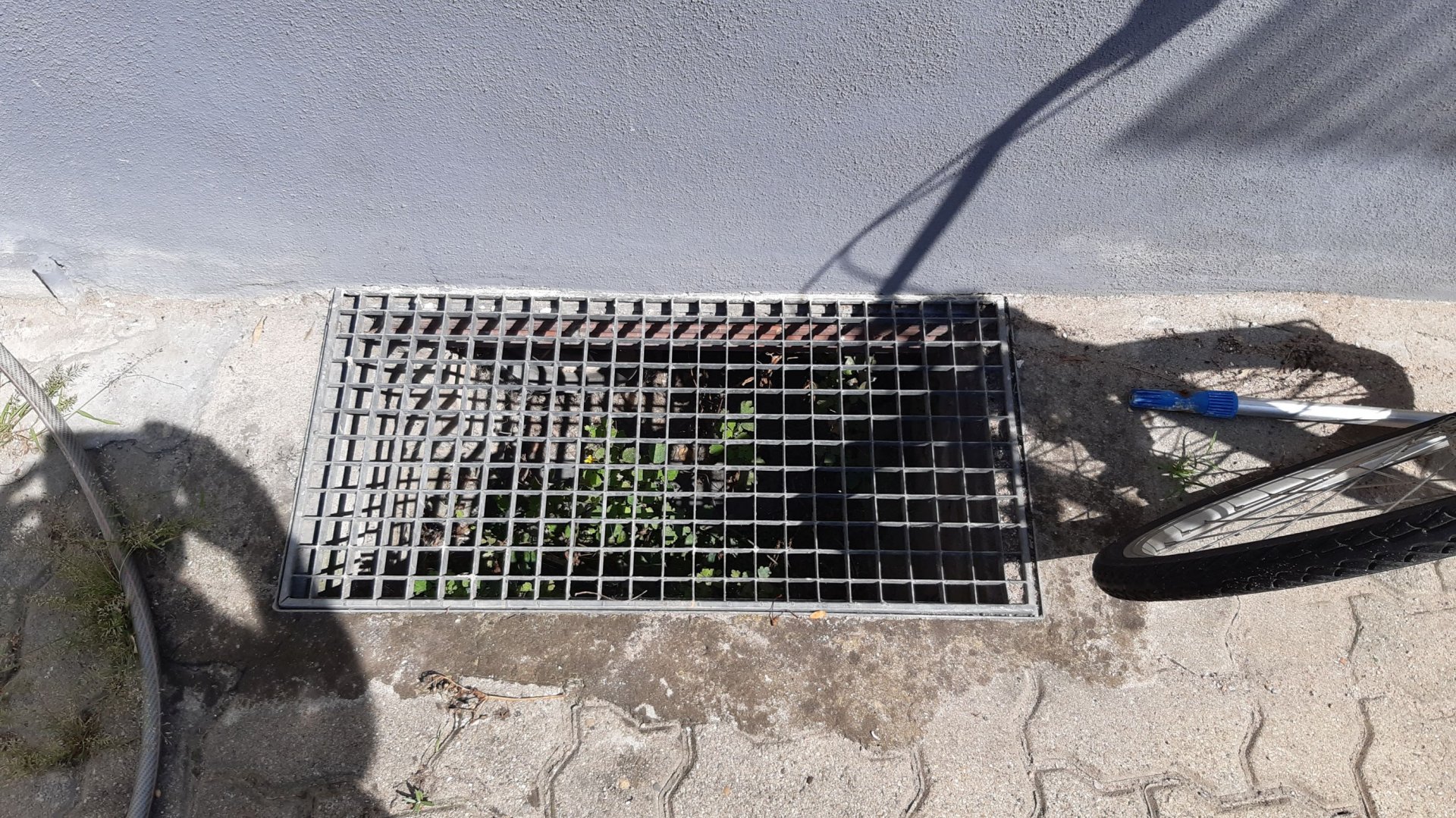

    bei Starkregen läuft das auf dem Boden aufkommende Regenwasser in den Keller-Lichtschacht.
    Ich will es verhindern, indem ich eine Reihe Pflastersteine davor Aufstelle. (die auf dem Boden vorhandenen Pflastersteine entfernen, mehr Sand einfüllen und die Pflastersteine wieder einsetzen und Einhämmern ist mir momentan zu aufwändig, das mache ich vielleicht nächstes Jahr wenn ich Zeit habe)
    Gebe es auch andere Möglichkeiten, als Zwischenlösung oder dauerhafte Lösung?

    Sandsäcke? Ein kleiner Rahmen aus ein paar Kanthölzern, der an den Lichtschacht gesetzt wird (natürlich beschwert)?
    Letztendlich wird alles helfen, was den Lichtschacht gegenüber dem Umgebungsgelände erhöht
