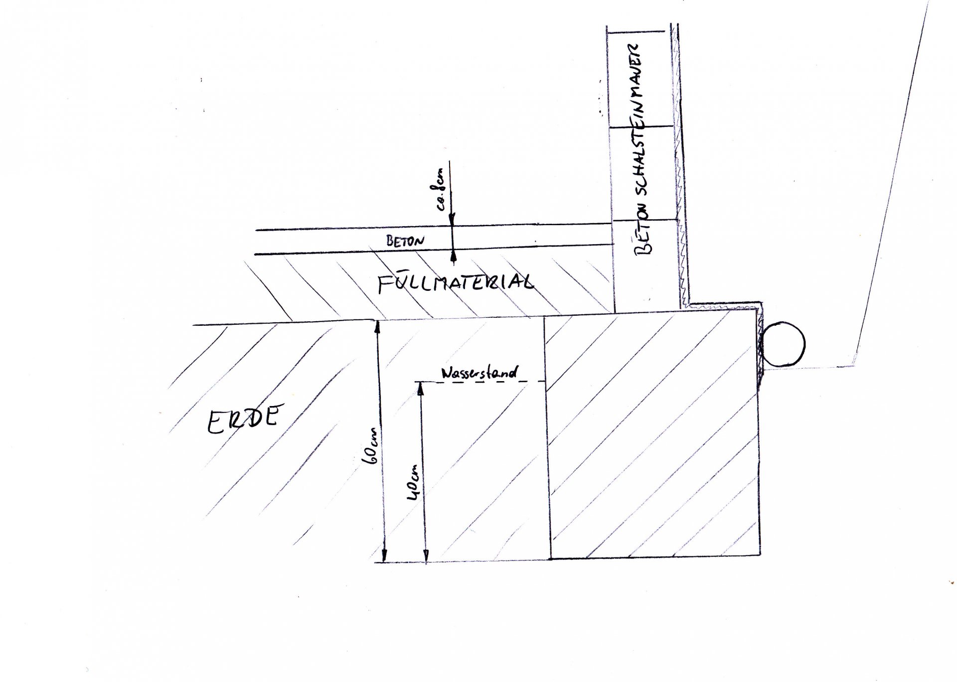

    da wir schon seit das Haus stand (1973) feuchte Kellermauern haben, haben wir vor 2 Jahren die Drainage/Abdichtung neu gemacht. Die Abdichtung wurde auch bis über die Hälfte des Fundaments nach unten gemacht.
    Es ist seitdem schon merklich besser geworden, aber trotzdem an einigen Tagen müffelte es doch noch.
    Jetzt habe ich innen bei der Stelle mit sichtlichem Schimmelbefall aufgestemmt und festgestellt dass bis auf Höhe der ersten Ziegelreihe (Schalsteine) mit ungereinigten Schotter (Steine von Sand bis Faustgroß) aufgefüllt wurde um vermutlich mit dem Gefälle des Abflusses zurechtzukommen.
    Ich habe bei der Hangseite komplett aufgestemmt und die Ziegel waren alle sichtlich nass. Jetzt, nach ca. 1 Monat ist alles trocken und es riecht auch angenehm nach Betonstaub :)
    Ich habe (da ich mir nicht mehr sicher war) an einer Stelle bis Fundamentunterkante aufgegraben um die Höhe des Fundaments festzuhalten. Jetzt, nach 1 Monat hat sich das Loch mit 60cm Höhe, 20cm mit Wasser gefüllt, da wir von einem Rutengeher schonmal erfahren haben dass hier eine Wasserader verläuft.
    Jetzt zu meinen Fragen:
    Soll ich wieder bis Hälfte Fundament abdichten?
    Ist es tragisch wenn die Bodenplatte auf diesem doch sehr saugfähigen und auch Wasser-leitfähigem Steingemisch liegt sodass sich die Feuchte über den Beton den Weg nach oben sucht, oder ist der i.d.R. nicht so leitfähig für Wasser? Bodenplatte raus, mit reinem Schotter anfüllen und neu betonieren möchte ich zwecks großen Arbeitsaufwand gerne vermeiden.
    Vielen Dank schonmal für die Antworten!

    am besten eine Skizze machen.
    Wobei ich nicht so ganz verstehe wie eine Drainage und Abdichtung neu gemacht werden kann und man nachträglich merkwürdiges Material findet.
    Eine Wasserader hat er sicher nicht gefunden, da Wasser nicht in Adern im Untergrund läuft.
    Wasser kommt in Schichten vor und jeder Ruttengänger wird Wasser finden.
    Es ist in Deutschland quasi unmöglich ein Gebiet ohne Wasser zu finden.

    Die Drainage wurde ja nur außen gemacht, deshalb wusste ich bis jetzt nicht wie der Bodenaufbau innen ist.
    Hier die Skizze:
