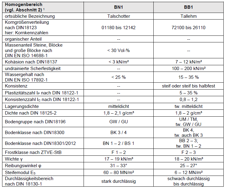

    der Statiker sagt "Keller mauern" und schwarze Wanne drauf, die Architektin möchte den Keller aus wu-beton und schwarze Wanne drauf. Was meint ihr dazu? Ein Bodengutachten habe ich machen lassen, nachfolgend das Ergebnis:
    Zur Festlegung des Bemessungswasserspiegels wurde 1,2 m für Grundwasserschwankungen am
    Standort sowie ein Sicherheitsfaktor von 0,3 m berücksichtigt. Der Bemessungswasserspiegel
    wurde nach Schätzung auf 490,8 mNN festgelegt.
    folgender Schichtaufbau am Standort
    vorhanden:
    - Homogenbereich BN1: bis ca. 3 – 4 m unter GOK:
    Talschotter, verlehmt bis stark verlehmt, hell- oder mittelbraun,
    vorwiegend mitteldicht, teilweise auch Schotter und Lehm
    Bodenklassen: BK 3 / 4
    - 2018-10-12_10h42_05.png Homogenbereich BB1: ab ca. 3 – 4 m unter GOK:
    Lehm, schwach schottrig bis schottrig, mittel- bis orangebraun oder
    graubraun, steif oder steif bis halbfest, in Lagen auch verlehmter
    Kalksteinschotter, mittel- oder orangebraun
    Bodenklassen: BK 4, tw. auch BK 3

    Was hat die UK-Bodenplatte für eine NN höhe?

    Die UK-Bodenplatte liegt bei ca. 491,5 mNN und soll aus 30cm wu-beton sein. Das mauern soll ein besseres Wohnklima bringen, da auch ein Gästezimmer geplant ist. Zudem meint der Statiker, dass wu-beton nicht einfach herzustellen ist und viele Firmen das nicht beherrschen. Ein Kostenvorteil wäre es dann auch allemal.
    Im nicht unterkellerten Bereich liegt die UK-Bodenplatte bei ca. 494,0 mNN. Hier soll kein wu-beton und diese soll auch nur 20cm betragen.

    Wenn eine Firma den Keller errichtet wird sie das Schalmaterial für einen Betonkeller haben und kann den Keller mit WU-Beton errichten.
    Daß WU-Beton schwieriger herzustellen ist, als selbst gemischter Beton ist logisch. Aber mit dem Fahrmischer vom Betonwerk ist das ein einwandfreier WU-Beton.
    Für eine einwandfreie Verbindung zwischen Bodenplatte und aufgehenden Wänden sind allerdings Bewehrungseisen in der Bodenplatte erforderlich. Hat man die vergessen wird es schwierig.
    Für die Rissbreitenbeschränkung im Beton ist an dieser Stelle mehr Eisen erforderlich als für die Statik des Objektes. Tritt später Wasser an diesen Stellen durch den Beton kann man die Betonteile leichter abdichten als eine gemauerte schwarze Wanne.
    Mauert man selbst oder mit Schwarz & Sonntag bleibt nur, die aufgehenden Wände mit Steinen zu mauern.
    Dabei darf man die Sperrschichten und ihre Anbindung an die ggf. vorgesehene Bodenabdichtung nicht vergessen.
