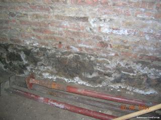

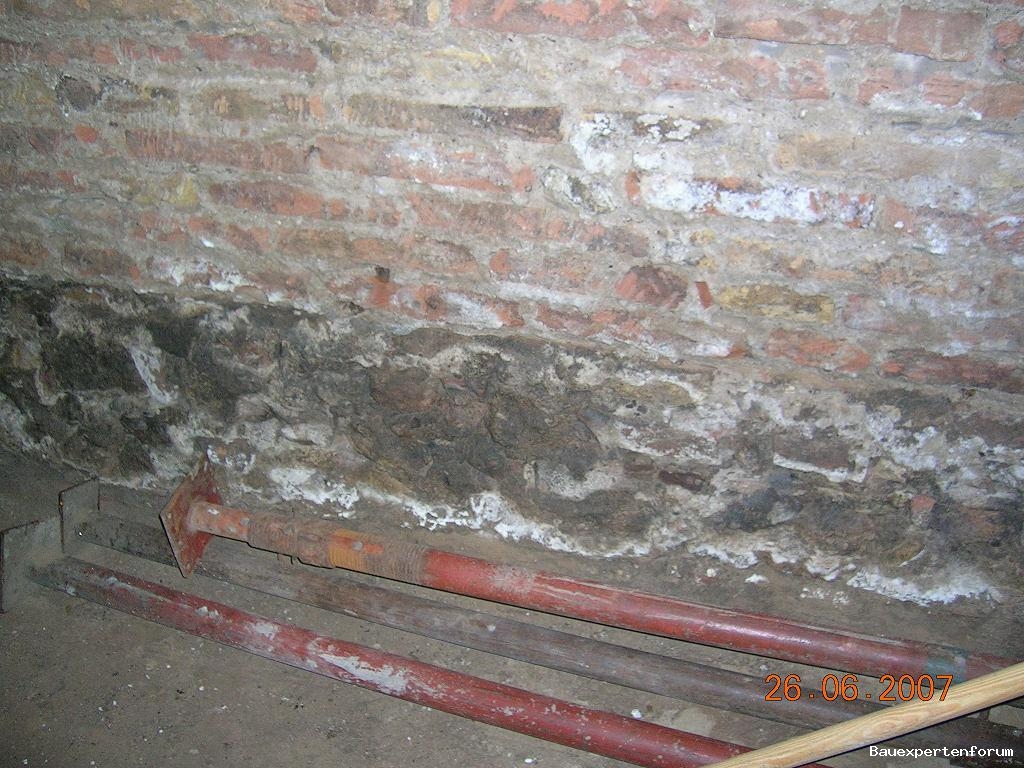

    So ich habe mal ein Bild gemacht, aber da ist mir das erste mal aufgefallen das da weiße und schwarze "Flächen" an der Wand sind... keine Ahnung was das ist....:fleen
    Muss/Kann man einen Vermieter fragen ob er die Renovierung übernimmt?
    ach ja der Sand hat sich als Lehm entpuppt!

    Kommt drauf an was als Nutzung vereinbart ist.
    Weiß = Salze... im Grunde weniger dramatisch als viele denken!
    Schwarz = sieht mir nach einer versuchten Sanierung aus (Vor geraumer Zeit)

    Der Aktuelle Zustand des Kellers ist nicht Gesundheitsschädlich, denn ich werde mir heute mit einem Freund, der sich mit so was auskennt den Keller noch mal anschauen, laut dem bild meint er das es Salpeter sein soll... und dieses Gesundheitsschädlich ist. :cry
    Das schwarze soll nach seiner aussage Schimmel sein :fleen
    Also sollte man den Keller nach seiner Meinung nicht benutzen...
    Da ich mich damit 100% nicht auskenne, frage ich euch, kann das sein?

    Salpeter
    ist meist lediglich umgangssprachlich (Mauersalpeter) es gibt noch andere hygroskopische Salze
    Woher weiß er denn das es Schimmel sein soll??? Abklatschprobe?

    Jeder hierauf eingerichtete SV hat einen Prüfkoffer zu Bestimmung des Salzgehalts und der Salzart.
    Das ist wichtig für den Sanierungfall und der Art.
    Giftig ist das Zeugs dann, wenn Du ganze qm der Wand ablecken würdest.
    Zu diesem würde ich aber eher aus anderen Gründen nicht raten.
    Das das Schimmel sein soll ist hinsichtlich der scharfen Höhenabgrenzung eher unwahrscheinlich.
    Es kann natürlich sein, dass hier nun entfernte Einbauteile zu dieser scharfen Abgrenzung geführt haben.
