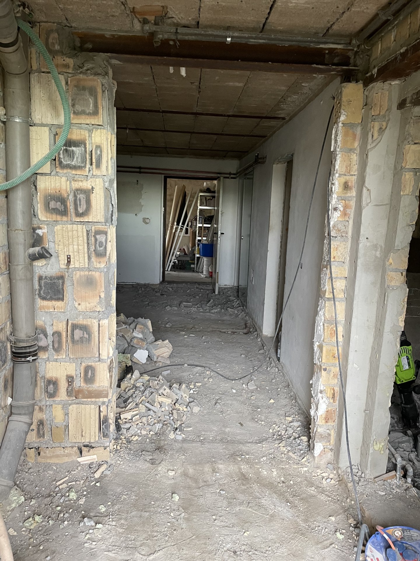

    Hallo Community,
    wir modernisieren gerade ein Haus Bj84 Typ Altmark … also mit hochgestelltem Keller ( DDR Souterrain)
    Es existiert ein Streifenfundament und alle Zimmer im Keller sind mit Betonestrich?! gut gefüllt. Wir haben vor eine eine FuBo Heizung im Keller zu verlegen. Der Kellerboden besitzt keine Dämmung und keine Sperrschicht, darunter befindet sich Sand.
    Die Idee ist jetzt zumindest im Hauptbad, welches sich im Keller befindet, den Boden komplett raus zu nehmen und neuen Beton einzugießen um die notwendige Aufbauhöhe zu bekommen, da die derzeitige Dicke bei 14cm liegt. Lohnt sich hier ein WU Beton mit einer PE Folie die den Boden dann gegen Feuchtigkeit sperrt?
    Zu den anderen Räumen … um nicht alles raus zu nehmen, würden wir hier eine FuBo Heizung mit Minimal Aufbau verbauen 1,5 bis 3 cm…die notwendige Höhe wurde bereits abgetragen.
    Jetzt ist natürlich erstmal alles uneben … Nun die Frage zum weiteren Vorgehen…
    Erstmal Boden mit Ausgleichsmasse nivellieren und danach da die Folie drüber, FuBo H und dann Estrich?! Folie weglassen?
    ihr könnt gern eure Gedanken und fragen dazu teilen :)
    Danke im Voraus.

    Bereits vor 40 Jahren hat eine bekannte Firma für FBH eine Dämmung von mindestens 5 bis 7 cm bei einer FBH gegen Erdreich empfohlen. In der heutigen Zeit habe ich schon 20 cm Dämmung zum Erdreich vorgefunden.
    Macht man weniger, zahlt man später höhere Energiekosten.
    So einfach ist das.

    GEG erstmal lesen?

    das heißt doch für mich FBH in teilen vom Keller ohne GEG konforme Dämmung . Oder falsch verstanden?
    Daher der Hinweis auf die GEG
    Eine FBH mit 1,5cm aufbauhöhe ist mir nicht bekannt. (Außer elektrisch)
    3cm gibts ja, aber mit einigen Folgen der höhen Einsparung , die man berücksichtigen muss.
    Das mit Teil vom estrich abtragen war meiner Meinung nach verschwendete Arbeit.
    wenn du es im Bad schon richtig gemacht hast, dann weißt du ja wie es geht.
    Estrich komplett raus und einmal mit Dämmung neu …..
    Unabhängig von GEG kann man doch in der aktuellen Situation nichts anderes empfehlen

    Uponor Minitec hat eine Aufbauhöhe von 1,5cm und bietet sich vorallem im „Altbau“ bzw bei einer Sanierung an.
    An sich war’s nicht eingeplant gewesen 100qm Keller komplett neu zu machen, deswegen die alternative Lösung. Nach 40
    Jahren Bestand ist an sich was Feuchtigkeit angeht alles trocken. Im Kellerbad möchte ich nur der Kondensation entgegenwirken, deswegen der größere „saubere“ Aufwand.

    Kannst du alles machen aber im öffentlichen Forum werden wir keine Tips geben die rechtliche Vorschriften missachten :)

    Das system hat die 10mm Strohhalme das heißt heizkreis Planung ist sehr wichtig
    Außerdem hast du dann keinen echten Estrich mehr sondern musst über die gesamte Fläche Sau teure Spezial Ausgleichsmasse ausführen (ähnlich wie Boden Ausgleich Masse)
    Dämmung hatten wir ja schon angesprochen
    das kann man meiner Meinung nach in einem einzelnen kleinen Problem Raum machen
    aber doch nicht im ganzen Keller
    Kostet bestimmt doppelt so viel wie klassisch raus und Neu
    und ist minderwertiger, keine Dämmung (=erhöhte Kosten auf Zeit) und den Rohr Reibungswiderstand könnt ihr ja selber ausrechnen
    Unterirdisch wenn da nur 7,7 mm innen Durchmesser sind

    Wegen der "Röhrchen" gibt es eine Menge Heizkreise für jeweils eine kleine Fläche.
    Da kann keiner der Hersteller, die solche Systeme anbieten wirklich zaubern.
    Für einen ganzen Keller würde ich das, wie auch die dünnen Systeme anderer Hersteller, nicht empfehlen
