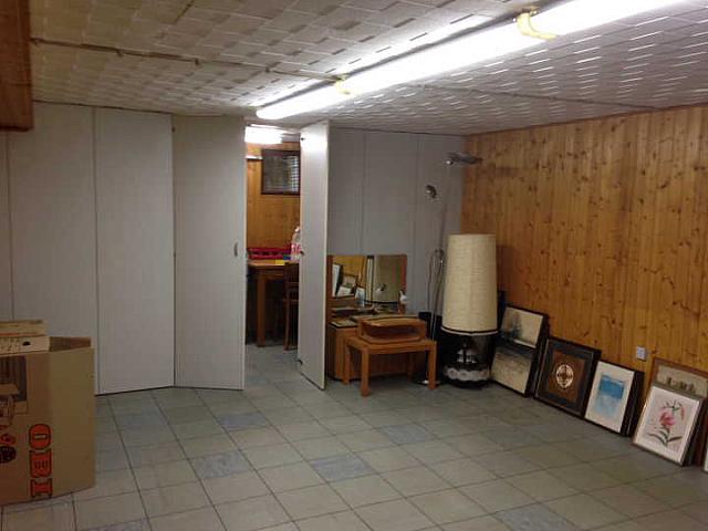

    mein Reihenhaus aus den 70ern hatte 40 Jahre lang den Keller mit Feder/Nut-Latten an den Wänden verkleidet auf ca. 2cm dicker Lattung. Darunter noch alte Tapete. Der Keller verfügt über eine Heizung welche ich aber nur im Modus "Frostschutz" betreibe. Die verschiedensten Leitungen waren unter den Latten Aufputz verlegt, und neue Leitungen werden nun ebendso verlegt. Gefühlt ist der Keller recht trocken. Gemessen habe ich die Feuchtigkeit noch nicht. Auf der alten Tapete ist keine Spur von Schimmel oder so zu erkennen - ich weiss jedoch natürlich auch nicht, ob und wie der Vorbesitzer den Keller geheizt hat.
    Ich möchte nun nach getanen Arbeiten den Keller mit GK verkleiden und glatt spachteln lassen und danach streichen. Spricht etwas dagegen? Ich will natürlich vermeiden, das mir hinter der GK-Wand der Keller wegschimmelt. Ich denke aber auch, wenn 40 Jahre lang Holzlatten die Wand "versteckten"...?!
    Würden Feuchtigkeitsmessung im Keller bei einer Entscheidung helfen? Über welchen Zeitraum sollten diese erfolgen? Ich habe ein Gerät welches Feuchtigkeit und Temperatur aufzeichnen kann.

    ein kleiner Teil Werkstatt (abgetrennt durch eine Art "Zwischenwand")sowie "Hobbyraum" - vielleicht eine Tischtennisplatte oder ähnliches.
    Der Raum hat so 30qm. Davon:
    ~7m 20cm Stahlbeton - auf der anderen Seite der Wand befindet sich die 7m Wand des Nachbarn (Reihenhaus)
    ~4m 20cm Stahlbeton - auf der anderen Seite der Wand befindet sich Erdreich (Nordseite)
    ~4m 20cm Stahlbeton - auf der anderen Seite der Wand befindet sich Erdreich (Südseite) mit einer Terasse obendrüber
    ~7m 17,5cm KS-Stein - Innenwand
    Der Raum verfügt über eine ca. 1,5x1,5m Stahlrippenheizkörper dessen Ventil wir jedoch aktuell auf "Frostschutz" stehen haben.
    Durchgehend würden wir den Raum wohl nicht beheizen - nur bei Nutzung.
    Verputzen.... da müssten die Kabel mit eingeputzt werden?! Halte ich für nicht so gut.

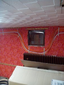

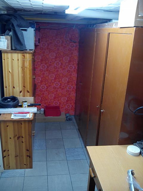

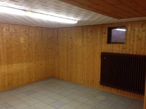

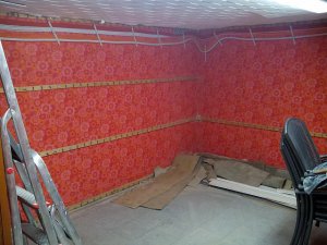

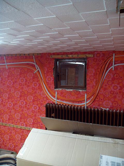

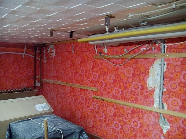

    So sieht es aktuell aus:
    So sah es vorher aus:

    OK, die Menge an Leitungen in der Wand zu versenken ist sicherlich nicht der Brüller, da stimme ich zu.
    Kennst Du den Wandaufbau? Tatsächlich nur 20cm Beton, und innen dann eine Innendämmung und GK Platten? oder verputzt?
    Ist beim Nachbar der Kellerraum beheizt?
    Also ich tendiere immer mehr dazu die Wand einfach abzustellen. Hat bisher ohne Hinterlüftung funktioniert, die Rahmenbedingungen scheinen wider Erwarten auch günstig zu sein, da könnte man das riskieren. Ich habe bei mir einen ähnlichen Kellerraum, auch seit fast 40 Jahren problemlos, und das obwohl die Theorie sagt, dass es nicht funktionieren dürfte. Als der Raum vor 40 Jahren gebaut wurde, hat sich niemand darüber Gedanken gemacht. Mag sein, dass bisher eine Menge glück dabei war, vielleicht ist es aber auch nur ein Zeichen dafür, dass es neben der Theorie auch noch eine Praxis gibt.

    Ich weiss nicht was vor den echten zwei ~4m Außenwänden ist. Kann in der Baubeschreibung nichts finden.... also vielleicht etwas Teer, Bitumenmasse oder was man auch immer in den 70ern draufgeschmiert hat. Innen ist jedenfalls unter der Tapete die rohe Betonwand. Kein Putz, keine Innendämmung.... kein gar nix.
    Die Wand zum Nachbarn hat aussen eine 2cm Luftschicht zwischen meiner Betonwand und seiner Betonwand.
    Hinter seiner Betonwand liegen unbeheizt: Heizungskeller (Gasheizung + sicherlich Waschmaschine), Treppenhaus, Hausanschlussraum.

    Noch ein paar Gedanken dazu. (Legen wir mal die Fachbücher beiseite).
    Ob die Sache kippt wird auch wesentlich von der Nutzung abhängen und von der Feuchtigkeitsmenge die eingetragen wird.
    Wenn da nur Beton gegen Erdreich steht, dann geht im Winter die Oberflächentemperatur ganz ordentlich in den Keller, vor allen Dingen im oberen Bereich. Andererseits kann ein Feuchtigkeitüberschüss der zu Kondensat führt, aufgrund der sporadischen Nutzung auch wieder abtrocknen. Es muss also nicht zwangsläufig zu einem Schaden kommen.
    Bei der Wand zum Nachbarn dürfte das zudem nicht ganz so kritisch sein.
    Eine Hinterlüftung könnte hier sogar kontraproduktiv sein, denn erst die Hinterlüftung führt auch feuchte Luft an die kalte Betonwand. Eine ruhende Luftschicht, evtl. sogar eine Dämmlage, könnten der bessere Weg sein.
    So lange in den Kellerräumen keine Sauna betrieben wird, könnte ich mir gut vorstellen, dass die Konstruktion dauerhaft funktionsfähig bleibt.

    Nur zur Erinnerung, die Konstruktion war nun Jahrzehnte ohne Hinterlüftung funktionsfähig. Warum sollte sich das jetzt schlagartig ändern?
    Die geplante Nutzung spricht eher für einen geringen Feuchteeintrag, und das bisschen Feuchtigkeit, das sich an der Wandoberfläche niederschlagen könnte, kann sicherlich auch wieder abtrocknen. Wenn dem nicht so wäre, dann wäre die Tapete hinter der Verkleidung bereits schwarz. Tatsächlich aber ist sie staubtrocken (Aussage des TE) und auch die Bilder zeigen nichts was auf Feuchtigkeit oder gar Schimmel schließen lässt.
    Bei der sporadischen Nutzung tritt nur an wenigen Stunden ein Dampfdruckgefälle auf das überhaupt Feuchtigkeit in die Konstruktion treiben könnte, und bereits am nächsten Tag werden sich die Verhältnisse umkehren, und die Oberfläche wird wieder abtrocknen. Deswegen auch mein Kommentar mit der Sauna, denn es braucht schon extreme Verhältnisse um wirklich relevante Wassermengen in die Konstruktion zu bringen. Ein paar mg Wasser jucken hier nicht die Bohne.
    Ich würde hier nicht hinterlüften um erst gar nicht feuchte Luft zwischen die Schichten zu bringen. Wenn der Raum dann sporadisch genutzt wird, könnte schlimmstenfalls eine geringe Menge Luftfeuchtigkeit an der Oberfläche kondensieren, aber die wird keine Zeit haben um überhaupt in die Tiefe einzudringen. Erhöht man zudem noch die Oberflächentemperatur (Heizkörper an der Außenwand), dann ist es sogar unwahrscheinlich, dass hier überhaupt größere Mengen an Kondensat entstehen können.
    Bei einem Wohnraum, Küche, Bad, Saune wäre die Herangehensweise natürlich anders, aber bei einer kleinen Werkstatt/Hobbyraum die alle Schaltjahre mal genutzt wird?

    Es ist sogar so, das an einer der 4m Außenwände Werkzeugschränke aus Holz genau an der Paneele standen - da hatte ich schon Angst das es dahinter vor sich hin schimmelte... aber... nix. Kein Schimmel zu sehen.
    So standen sie (rechts) - jedoch noch mit Paneele dahinter und daneben ;)
    Ich will mir hier wirklich nix gesund beten. Bin an ner guten Lösung orientiert. Kein Schimmel ist für mich sehr wichtig. Ich hab ne Zeitlang in einer problematischen Wohnung gelebt und will sowas auf keinen Fall irgendwo in meinem Haus wieder.
    An der einen langen Wand ist sicherlich ein Kabelkanal denkbar. An der Innenwand auf der anderen Seite wäre irgendeine Verschalung sicherlich auch problemlos möglich. An den 2 Aussenwänden ist das mit dem Kabelkanal jedoch so eine Sache da die Kabel unter dem Fenster lang laufen (auf meinen Wunsch hin - da man sonst über dem Fenster nichts mehr hätte zum Verkleidung dranschrauben gehabt hätte).
    Die alte Paneele hat an der Decke und am Boden abgeschlossen. Oben und unten waren kleine Virtelstab-Profile angebracht, und oben war auch noch zusätzlich die typischen 70er/80er Styropordeckenplatten genau bis an die Holzpaneele rangezogen.
    Wenn neue Holzpaneele eine Möglichkeit wäre, sollte dies Vollholz sein, also nichts gepresstes oder geklebtes? Also z.B. keine Hochglanzpaneele? Spezielle Holzarten oder Standard-Kiefer reicht? Lasur ok? So unbehandeltes Holz und dann noch Kiefer ist ja nicht so der Burner bzgl. langer Ansehnlichkeit. :)
