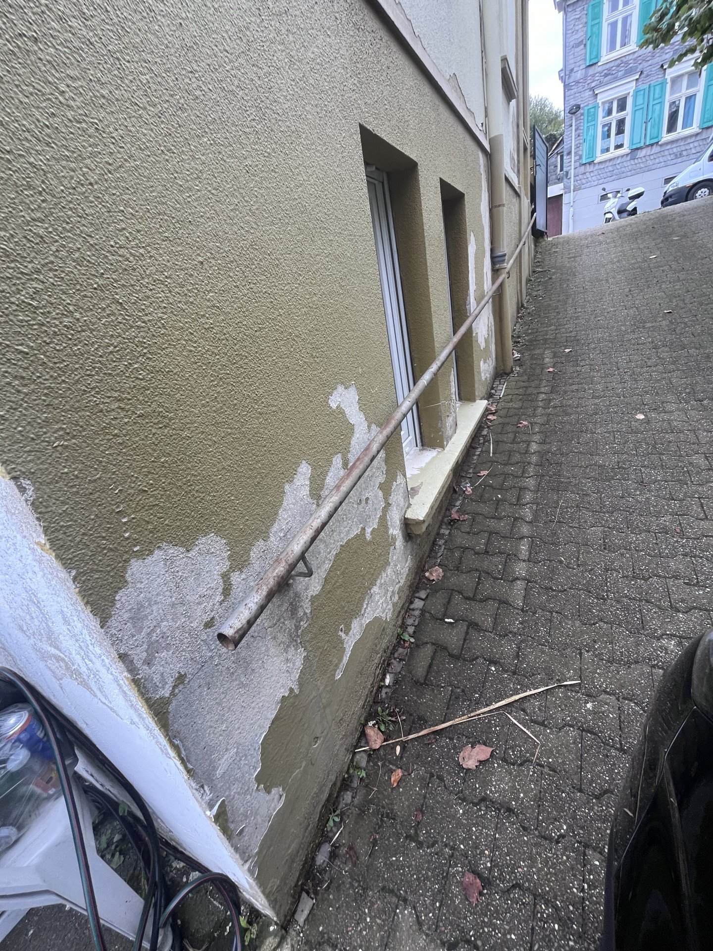

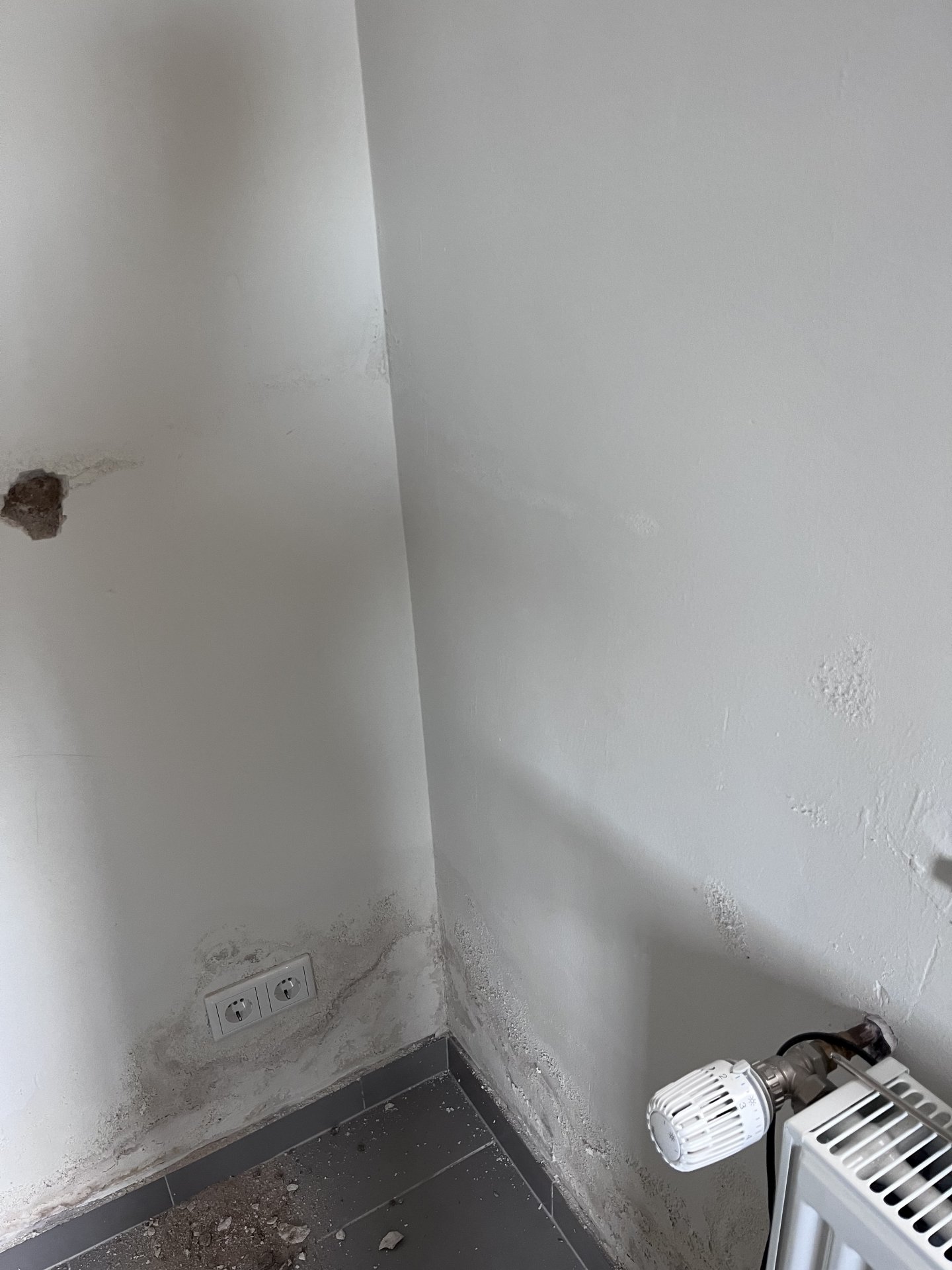

  9. #29 Shareef, 25.09.2024
    Shareef
    Shareef
    29.06.2019
    377
    Weierhin fürs Erste:
    • Baujahr desHauses: 1915
    • Bodenplatte oder Streifenfundamente: weiß ich leider nicht. Wie kann ich das herausfinden? Laut isotech sitzen die Außenwände aber nicht auf der Bodenplatte, sondern auf der Erde.
    • Material der Außenwände: Ziegelsteine
    • Höhe der Rückstauebene: Boden ist nass und die Wände , teilweise kniehöhe, lade später Fotos hoch
    • erkennbare Abdichtungen (horizontal/vertikal): horizontal
    • beabsichtigte Beheizung: im Keller habe ich neue Heizkörper
    • Wärmedämmung Boden, Wände: keine Wanddämmung. Möchte aber den Keller abdichten, dämmen mit drainage
    • Raumhöhe: 2,50 m
    • uswusf.....
  10. #30 Fred Astair, 25.09.2024
    12.911
    6.744
    Brauchst nicht weiter zu suchen.
    Hast Streifenfundamente. Also keine bezahlbare Abdichtung von unten möglich.
    Such mal im Netz nach dem Begriff. Mit feuchtem Boden hat der nichts zu tun.
    Das erklärt das Stoppen der Feuchtigkeit in Kniehöhe.
    Hast Du die etwa schon eingebaut?
    Auch keine geplant?
    Du wirfst hier drei Begriffe in einen Topf, die zu trennen sind.

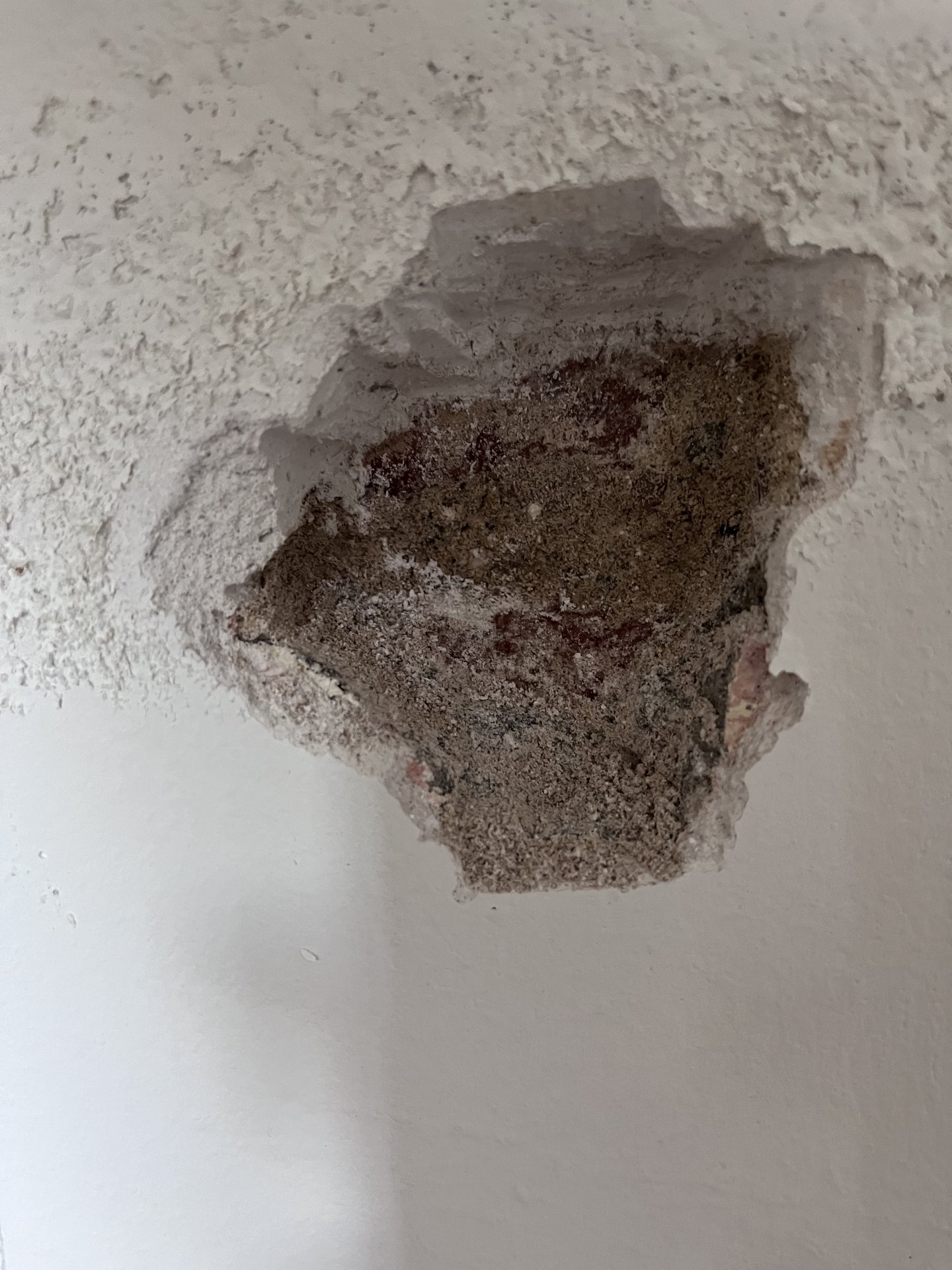

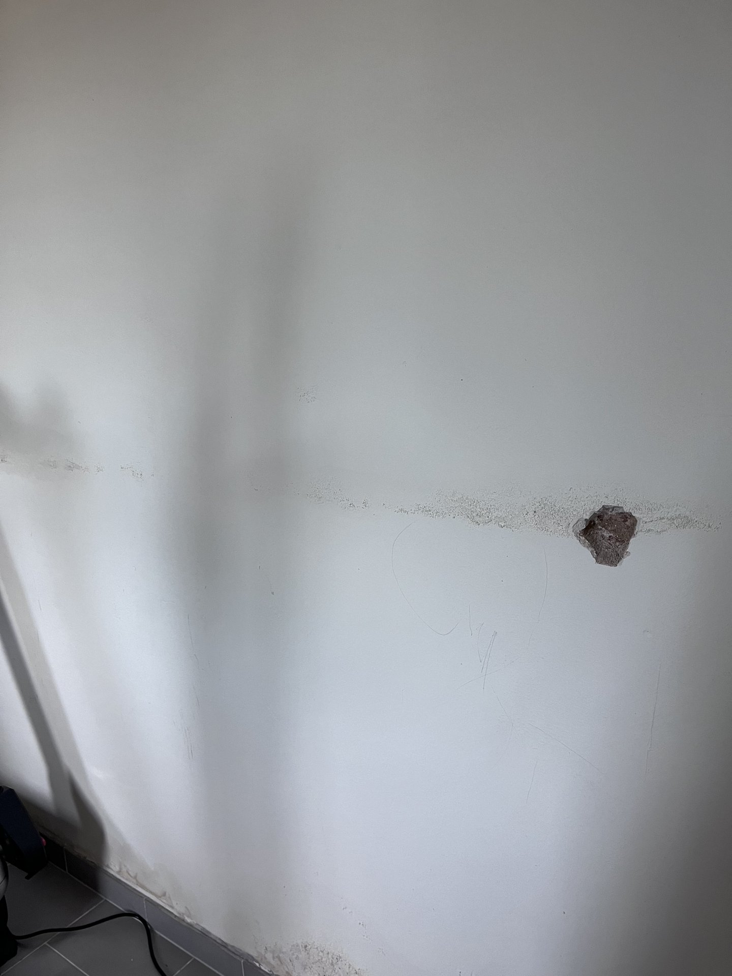

    Hallo, eine andere Frage zu meinem Keller.
    Ich habe das Haus 2020 gekauft. Im Keller habe ich den Putz in der oberen Hälfte komplett abgeschlagen und dann mit Knauf mp75 neu verputzt.
    Den unteren Teil habe ich nicht abgeschlagen. Dennoch mit mp75 drüber geputzt.
    genau wo sich der alte und neue Putz treffen, geht eine nasse Linie
  15. #35 Shareef, 15.10.2024
    Shareef
    Shareef
    29.06.2019
    377
    Horizontal
  16. #36 Shareef, 15.10.2024
    Shareef
    Shareef
    29.06.2019
    377
    genau wo sich der alte und neue Putz treffen, geht eine nasse Linie Horizontal.
    Isotech meinte, da verläuft sicherlich eine alte Leitung, weil Wasser sich nicht gerade fortbewegt. Habe eine kleine Stelle aufgeschlagen. Ist keine Leitung zu sehen.
    Ist das nun eine chemische Reaktion oder wie kann man sich die gerade nasse Linie erklären? Genau dort, wo sich der alte und neue Putz treffen.

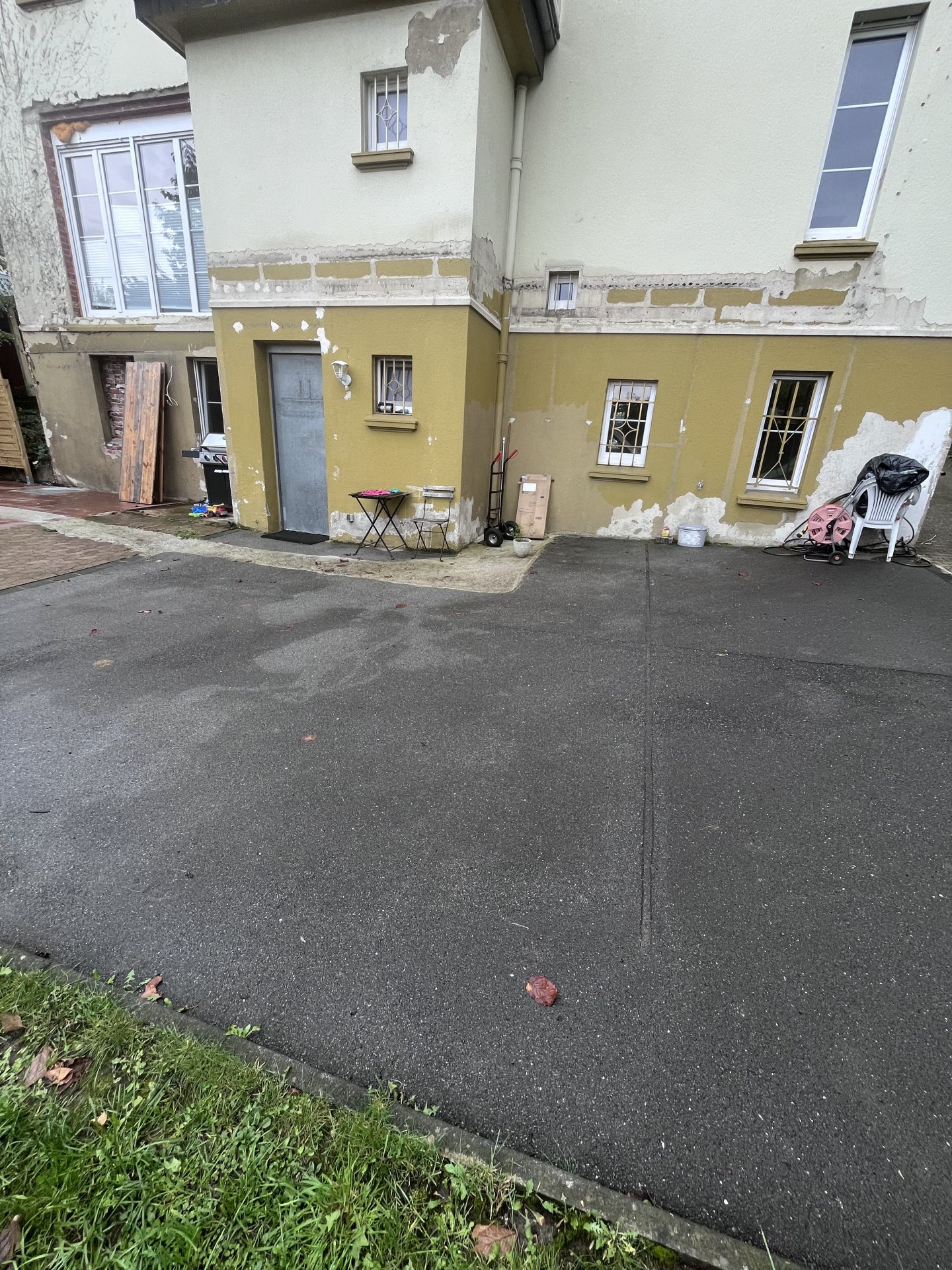

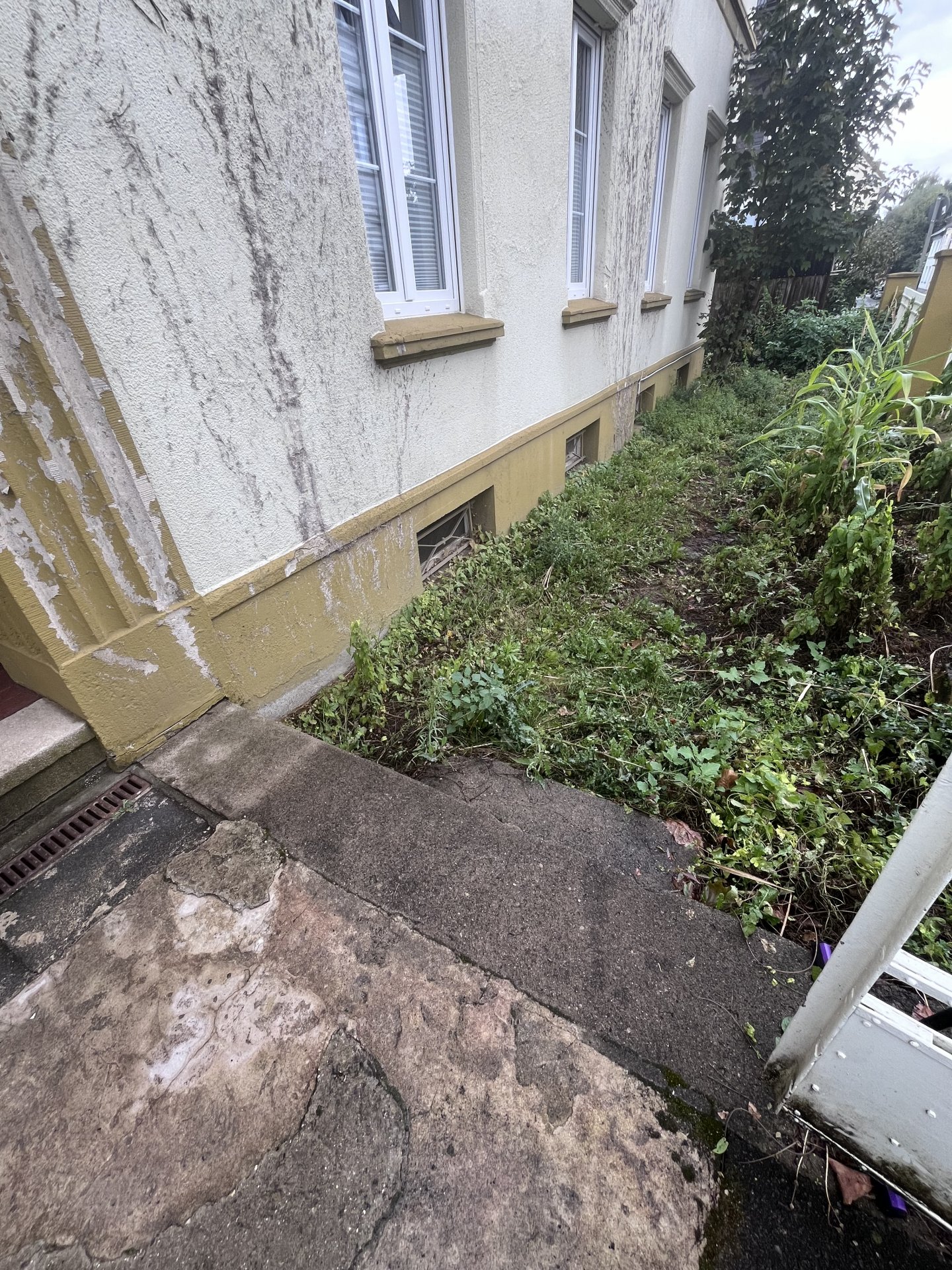

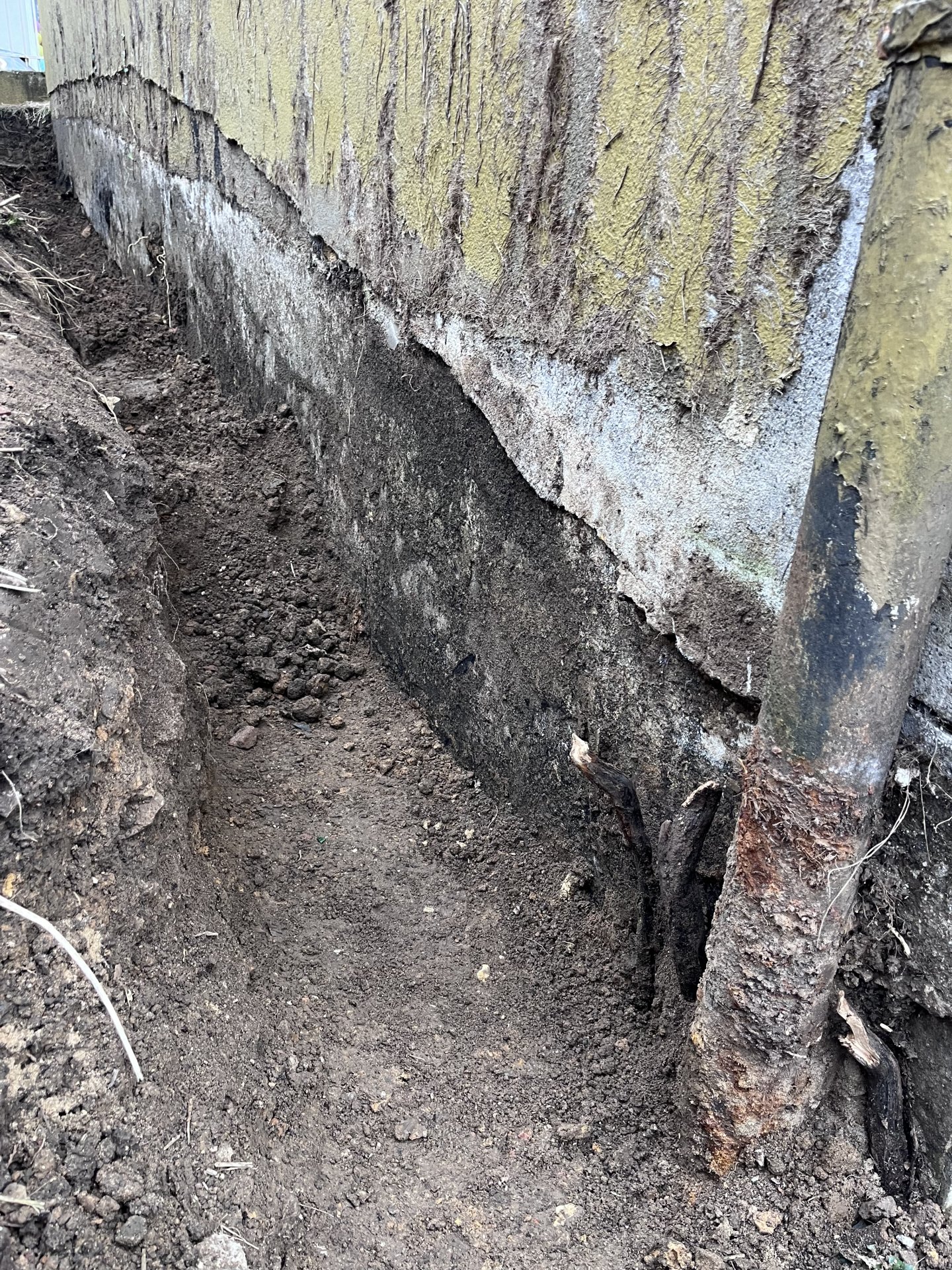

  18. #38 Shareef, 22.02.2025
    Shareef
    Shareef
    29.06.2019
    377
    Ich habe mal eine Seite freigegraben. So sieht’s aus. Das schwarze ist ja wahrscheinlich Bitumen. Ich habe trotzdem nasse Stellen im Keller.
    Hat das Bitumen seine Wirkung verloren oder warum habe ich nasse Stellen? Ich hoffe echt nicht, dass das Wasser von unten kommt.
    wie würdet ihr hier jetzt weiter vorgehen?
